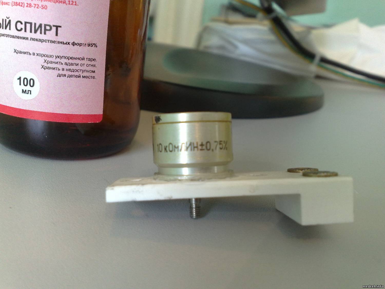

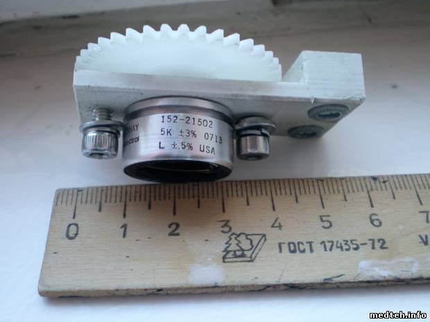

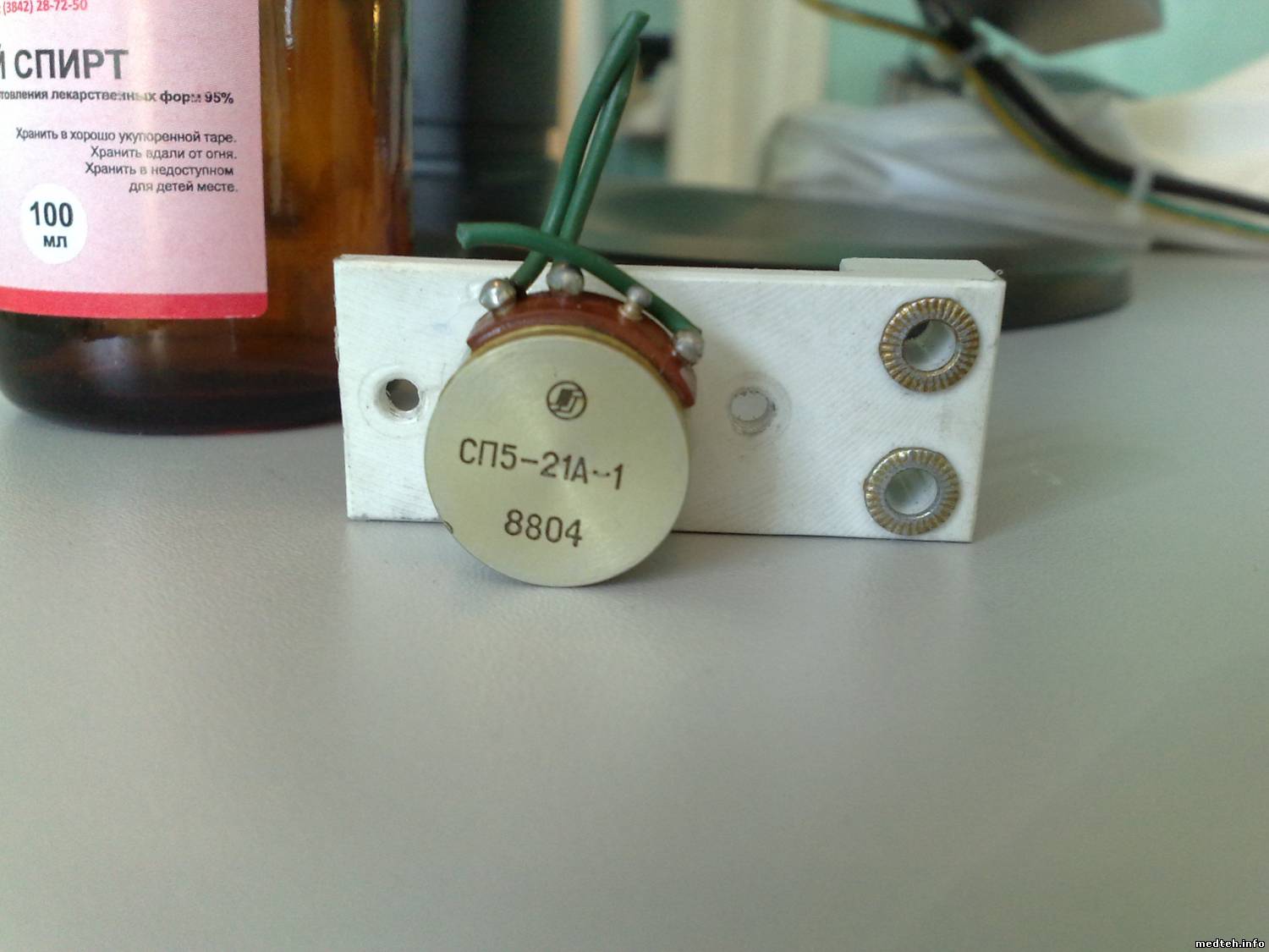

Доброго времени суток! У нас проблема с Оперой: в начале года поставили новый потенциометр 5к на параллельные шторки кассетодержателя. Сейчас время от времени случается "заклинивание" каретки кассетодержателя - отправляем пустую каретку в бункерное положение после чего стол отключается и высвечивается ошибка 101. Приходится в ручную из сервисного режима опускать ЭОП и вытаскивать каретку. Перепрограммирую мин и макс значения шторок - работает неделю может больше, потом снова заклинивает. По поводу потенциометра - устанавливаю кассету 24*30 перпендикулярно столу + шестигранник на 5 мм это и есть 333 мм, 5В выставлено - значит бегунок не проворачивается. Подскажите с чем может быть связано?

renmasterДата: Четверг, 10.Мар.2011, 18:13 | Сообщение # 129
Quote (radiomaster)
- кабель соединение от каретки в металлопружине проходит - проверь особенно в при движении в разных положениях бункерном и загрузки - плавно передвигая при выключенном аппарате или находясь в сервисе, заодно оцени саму работу потенца (качество замененного потенца тож,как вариант проблемы)

Вчера снова вылезла эта проблема (ровно неделя прошла от пятницы до пятницы). Ошибка 101 и отключенный стол, каретка в бункере и без кассеты.
Сначала хотел без разбирания кожуха записать мин. значения параллельных шторок потенциометра (кассеты нет) - значения не записываются, для перпендикулярных (интереса ради) записались. Т.е. делаю вывод, что потенциометр провернулся и значения съехали. Разобрал кожух, выкатил каретку. Напряжение в среднем положении (332 мм) 5.27В (Прошлый раз выставлял 4.95-5В). Вернул на значение 5.06В, вытащил кассету - минимальное значение прописалось. На всякий случай потенциометр приклеил локтайдом на пластину, чтоб не проворачивался. Жду следующей пятницы :)
И вот еще: кто-нибудь сталкивался с проблемой когда загружаем кассету 18*24 перпендикулярно столу, коллиматор соответственно сдвигает шторки, но после нее ставим кассету 24*30 параллельно! столу размер кассеты не определяется (световое поле остается как на 18*24 перпендикулярно столу), а в других комбинациях все в порядке.
Сообщение отредактировал radiomaster - Суббота, 12.Мар.2011, 02:29

Quote (radiomaster)
Предположу что характеристики линейности потенциометров (родной-неродной) отличаются.

Quote (radiomaster)
ошибки есть? в счетчике колличества снимков 0-стоит? - если ДА - не правильно выставлены
проблемы все таки больше смахивают на нестандартный потенц
Quote (Polo11)
вполне логичное обьяснение или смотреть из-за чего механически проворачивается положения потенца от начально выставленного положения
[p.s.] radiomaster, фотку скинул-бы своего резистора - так ради интересно wink [/p.s.]
radiomasterДата: Воскресенье, 13.Мар.2011, 18:44 | Сообщение # 134
У вас сообщений: 33
2vf
тросик на месте. Когда ставили новый потенциометр скидывали ЭОП - кинематика в порядке.
Я не упомянул - инициативой замены резистора послужила его поломка - забросили лаборанты кассету без каретки на ЭОП, затем выдвинули каретку. Естественно каретку клинонуло, а пластмассовое дно резистора раскрошилось. После был заказан потенц точно такой-же по маркировке и остальным параметрам. Вот его фото.
т.е. новый стоит точно такой-же.
2renmaster
честно говоря не смотрел на кол-во снимков. На днях зайду проверю. Но дело в том, что эту же кассету ставлю перпендикулярно - определяет размер. Затем возвращаю в параллельное положение снова определяется. И так пока не поставлю 18*24 перпендикулярно, а за тем 24*30 параллельно.
Сообщение отредактировал radiomaster - Воскресенье, 13.Мар.2011, 18:51

Уважаемые коллеги! Подскажите пожалуйста, где приобрести запасные части для этого аппарата.
renmasterДата: Понедельник, 01.Авг.2011, 22:47 | Сообщение # 157
Quote (ivobldebts)
это штативная часть какого-либо аппарата wink
а что именно интересует unknown
- потенцы слежения поискать по магазинам, аналоги есть yes
- тросики, пружинки - тож можно подобрать по мере необходимости ...
- а специфические части в виде драйверов, приводов ит.д. и т.п. - у производителей использующих данные штативы при комплектации своих аппаратов
