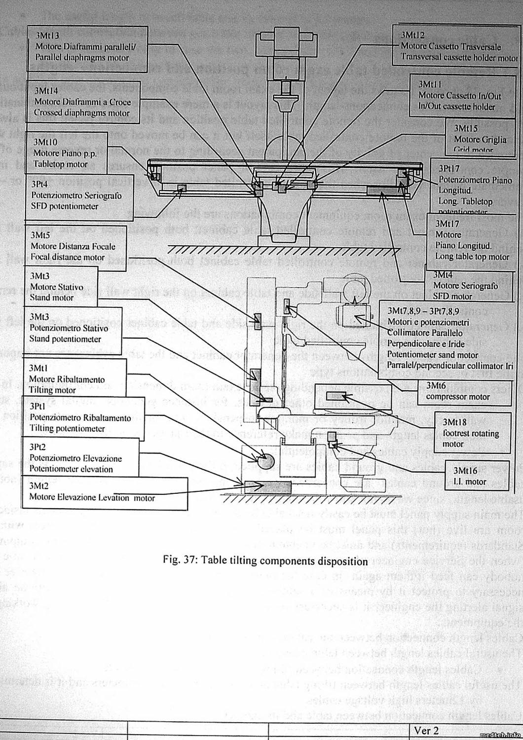

Новая проблема с Оперой. При попытке поворота стола выскакивает ошибка 002 (перегрузка) и все блокируется. Выключаю, от руки поворачиваю вал редуктора (вращается нормально, не клинит), включаю, работает некоторое время (5-6 циклов), после чего все повторяется. Поменял потенциометр - не помогло. Перекинул местами блок привода 23S1 - та же история. Снял крышку с таходатчика - на вид там все нормально, щетки целые. Тут и рабочий день закончился, а вместе с ним и умные мысли. Так что прошу помощи клуба. Может, у кого-то было подобное?
Да, вспомнил, в сервисном режиме стол тоже повернуть невозможно. На блоке 23S1 загорается красный светодиод с надписью m.d.

Иваныч, щетки несмотрел? больше похоже на них ( если эксплуатируют интенсивно)
- плюс из вариантов - соединительные провода от потенца и до движка, особенно до таходатчика имитировать изгиб и прозвонить непробывал, и разьмы, зелененькие посмотри на состояние соединительных пинов - проблемы с движком перемещения ЭСУ были, просто обгорел малеха и вариант еще взглянуть на резисторы торможения - но надо снимать весь блок , вроде несильно проблемно - уже пару раз пришлось снимать

renmasterДата: Понедельник, 28.Июн.2010, 21:15 | Сообщение # 53
Иваныч, щетки не таходатчика а самого движка, они под двумя пластиковыми заглушками стоят с резьбой

Ещё по поводу ошибки 002: выскакивает оная сразу при включении аппарата,т.е. стол еще не успевает сделать каких либо попыток движения. Передернул пины и платы драйверов, аппарат включился нормально,но минут через 5 опять появилась 002 и всё заблокировалось,хотя за это время никаких попыток управления столом не было. Выключаю и включаю аппарат- картина та же: нормальный запуск и через некоторое время 002,и так несколько раз. В момент появления ошибки отваливается реле 22К1.
giberДата: Вторник, 29.Июн.2010, 19:46 | Сообщение # 57
У вас сообщений: 24
ИНЖЕНЕР
Проверка всех участников питания этого реле ничего не дала, за исключением "собачьего" контакта (находится в устройстве watch dog). Механизм срабатывания его не ясен,т.к. в доках о нём ничего нет,а поднимать плату ЦПУ пока хоца нет. Может уважаемые корифеи натолкнут на умную мыслю?

А я сегодня победил свою ошибку 002. Дело действительно было в щетках. Разбирать движок не стал, просто через отверстие щеток промыл внутренности через шприц 96%спиртом. Собрал обратно - все ОК. Правда,щетки надо срочно менять, от них остались короткие огрызки, но это уже другая история. Главное, проблема ясна. Спасибо всем за помощь.
giberДата: Суббота, 03.Июл.2010, 09:29 | Сообщение # 67
У вас сообщений: 24
ИНЖЕНЕР
wink 002 исчезла после замены моста в модуле питания драйверов,в минусовом плече один из диодов бестолковил...

По проблеме определения размера кассеты недавно бились, выяснилось что кабель от потенцов определяющих размер в месте входа в пружинный металлорукав был перебит, после разборки узла и пропаивания кабеля все работает как часы

Спасибо откликнувшимся на вопль. Последовал советам и:
1)заменил-настроил потенциометры. Вроде стало лучше, но иногда кассета не определялась.
2)Заменил кабель от потенц до разъема. Вроде стало лучше, но иногда кассета не определялась.
Кроме того, иногда стала возникать ош. 101
3)Заметил, что шкив, через который тросик вращает потенциометр, можно легко повернуть рукой (при неподвижном тросике). Откусил 15 мм от пружины, заменил тросик. Стало заметно лучше - за 2 недели ни одного замечания.
renmasterДата: Среда, 11.Авг.2010, 20:02 | Сообщение # 73
Quote (vf)
при укладке тросика он должен заходить в разрезы на шкивах, чтоб таких проворотов небыло yes
