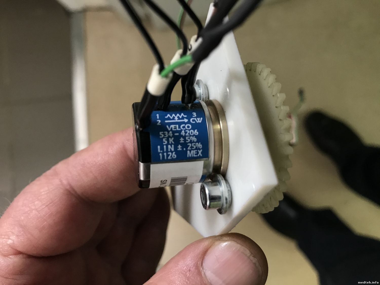

А причём тут размеры кассеты, если кассетоприёмник тупо стоит в паркинге и не выходит?
sekosДата: Пятница, 04.Июн.2021, 13:18 | Сообщение # 402
У вас сообщений: 194
Пенза
Если данные с потенциометров не будут соответствовать прошитым max или min положениям зажимов, то возможна блокировка движения кассетоприемника.
[p.s.]У меня это было на таком:
Сообщение отредактировал sekos - Пятница, 04.Июн.2021, 13:36
LongДата: Пятница, 04.Июн.2021, 18:54 | Сообщение # 403
У вас сообщений: 155
Ульяновск
Генератор другой, но стол этот.
И что, никаких кодов ошибок не выдавало?
А что с индикацией на плате 25S3 было?
sekosДата: Пятница, 04.Июн.2021, 21:39 | Сообщение # 404
Пенза
Цитата Long ()
И что никаких кодов ошибок не выдавало?
Ошибок не выдавал. На индикацию 25S3 я не смотрел.
Вначале, если лаборанты задвигали пустой кассетоприемник, он переставал выезжать.
Через некоторое время перестал определять некоторые кассеты, при этом не выезжал из ЭСУ.
Заменили оба потенциометра, аппарат стал работать нормально.

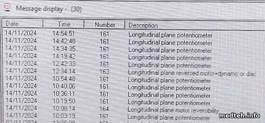

ЦЕХДата: Пятница, 25.Фев.2022, 18:03 | Сообщение # 408
У вас сообщений: 262
рентгентехника
Белые ночи
Приветствую, коллеги.
Давно не был, пора пообщаться drinks
Штатив "Opera T90cs".
Вылезла проблемка с "плавающей" ошибкой 163. Поднял букварь, но так и не понял, что значит: "Inverted motor or dynamo or DAC". С рекомендациями глянуть схемы blush .
Сам грешу на кабельные проблемы, но блин, когда ты возле аппарата всё работает, как обычно yes .
Даже сам покатался, а с ботинками я за 100 кг. biggrin , нет сбоев.
В общем, нужен ваш жизненный опыт, коллеги yes
LongДата: Пятница, 25.Фев.2022, 18:46 | Сообщение # 409
Ульяновск
Ну, чисто теоретически, может конечно и мотор, но обычно проблема в потенциометре, подизносился и вуаля. Как вариант - его уже меняли, но не нашли с необходимой линейностью (они реже и существенно дороже) и поставили обычный, из-за этого тоже бывает, на собственном опыте убедился :(
ЦЕХДата: Пятница, 25.Фев.2022, 19:02 | Сообщение # 410
рентгентехника
Белые ночи
Привет, Александр drinks
Историю штатива знаю, потенц не менялся! А вот мотор может и кончается, штатив 2016 г. Как правильно перевести
LongДата: Пятница, 25.Фев.2022, 19:29 | Сообщение # 411
Ульяновск
Ну, "Inverted motor" это двигатель, DAC - плата управления.
А лучше держи расширенный "букварь".
Но, скорее всего, всё-таки потенциометр, это главная беда Опер, тем более 6-ть лет для него вполне почётный возраст.
Troubleshouting.pdf (594.9 Kb)

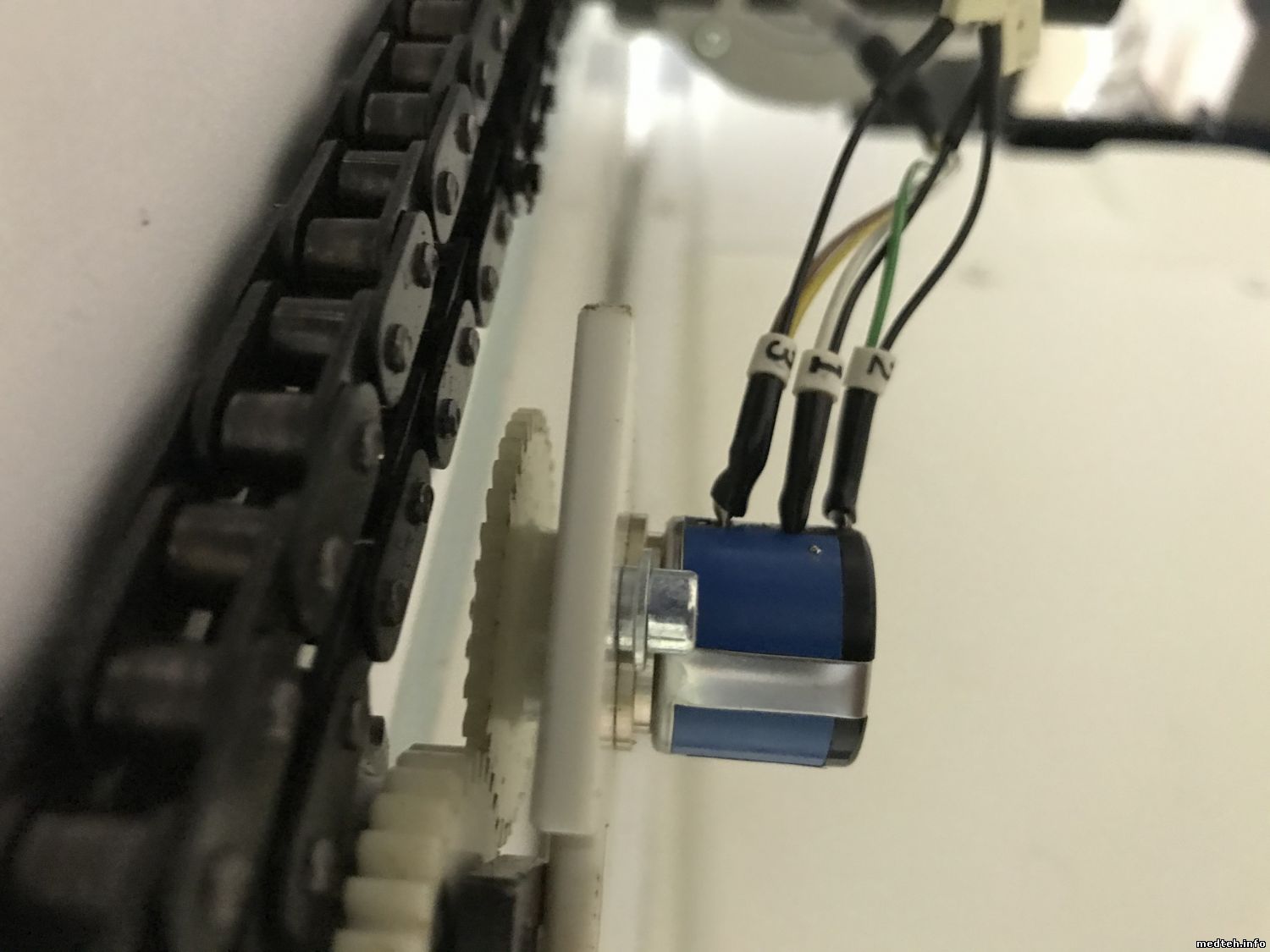

sekosДата: Понедельник, 28.Фев.2022, 11:22 | Сообщение # 412
Пенза
Спросите у р/лаборанта, когда вываливается ошибка.
Если чаще при повороте стола или движения колонны, то, вероятно, кабель от стола до шкафа.
Если при движении деки (как продольном, так и поперечном), то кабель внутри стола, сзади, справа, под чёрной крышкой есть колодка.
Кабель от неё до потенциометра.

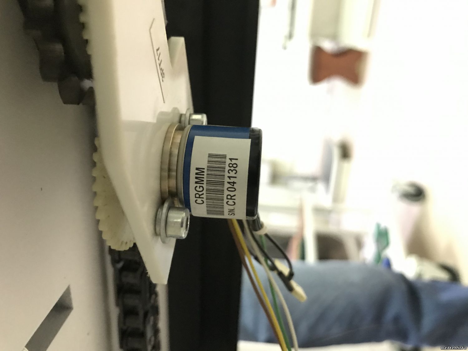

sekosДата: Понедельник, 28.Фев.2022, 23:12 | Сообщение # 414
Пенза
Прошлой весной 163-ю чинил. Что-то нашёл. Колодка - справа сзади, потенц. - справа спереди.
[p.s.]Все фотки повернуты, ну - разберётесь drinks
8051675.png (10.0 Kb) · 3380861.png (9.8 Kb) · 6528426.jpg (109.4 Kb) · 7496574.jpg (116.2 Kb) · 2756138.jpg (102.7 Kb) · 9777905.jpg (119.8 Kb)
Сообщение отредактировал sekos - Понедельник, 28.Фев.2022, 23:22
ЦЕХДата: Вторник, 01.Мар.2022, 09:00 | Сообщение # 415
рентгентехника
Белые ночи
Спасибо тёзка, визуализировал yes , теперь можно искать НАШ аналог, либо думать как "приклеить" "жёлтый" 3590 biggrin

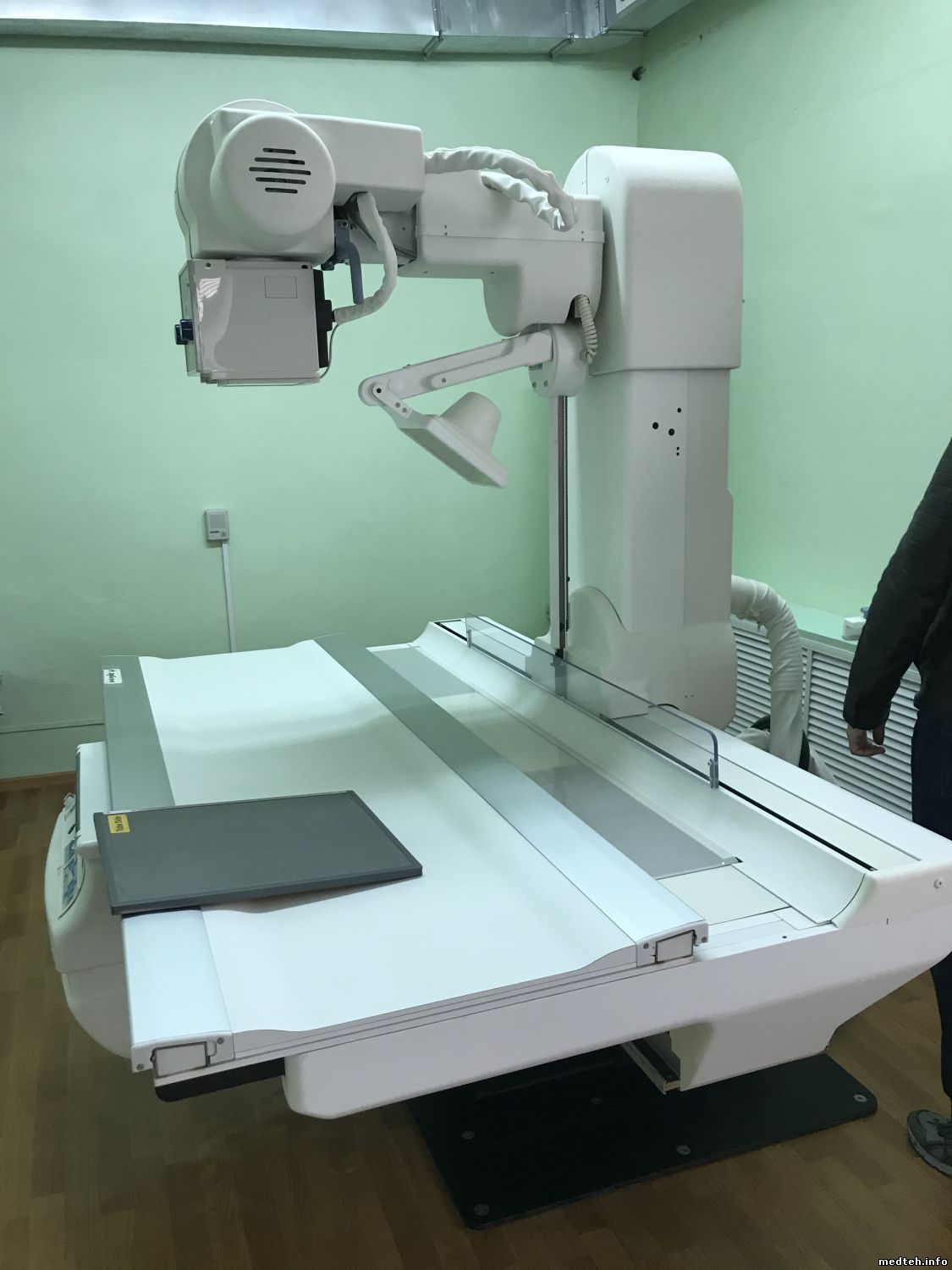

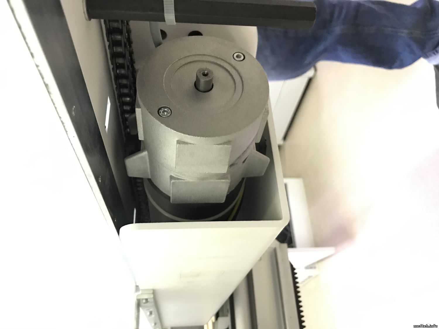

medtehnickaДата: Четверг, 22.Авг.2024, 03:24 | Сообщение # 425
Приморье
Всем привет!
Подскажите в чём суть проблемы: у меня, аппарат "КРД-"Протон"-ИСТ-5" с Опера Т30 выдаёт ошибку "032".
Вопрос: возможно ли тому быть, что не исправен двигатель протяжки цепи, которая двигает детектор?
Заранее спасибо!

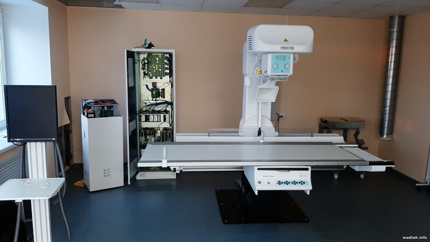

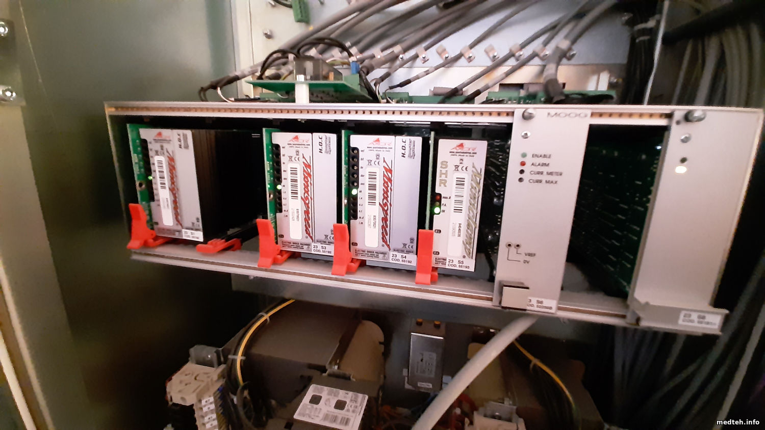

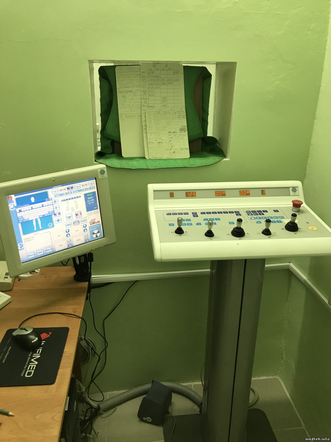

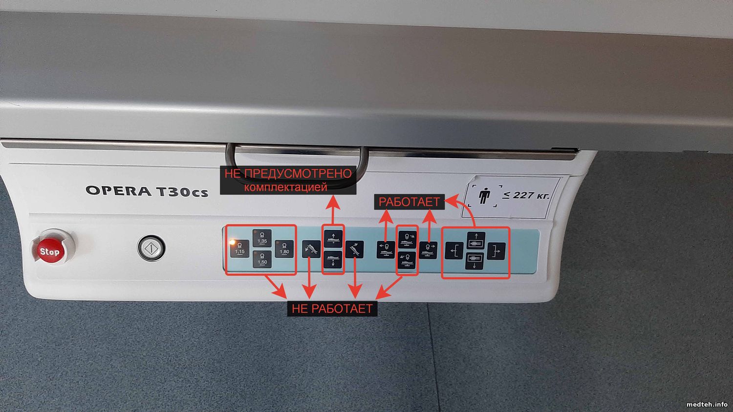

vladiДата: Вторник, 19.Ноя.2024, 21:04 | Сообщение # 427
У вас сообщений: 49
Мурманск
День добрый!
Сегодня впервые довелось столкнуться с телештативом OPERA-30CS от ЗАО "НИПК "Электрон".
Прилагаю фото всего комплекса перед началом ремонта.
Проблемы начались 14.11.2024 с отказа потенциометра или нескольких. Начальный осмотр проводил мой коллега и предоставил прилагаемое фото списка ошибок. Говорит, что вообще было невозможно осуществить любые движения деки с местного пульта. Через пару дней ему удалось побороть эти ошибки манипуляциями с потенциометрами. Подробностей не говорил, но если что, могу узнать. Далее мы работали уже вместе и вот что удалось проверить:
1. При включении проходит некая инициализация стола, не могу точно сказать, полноценная или частичная;
2. Примерно через 20 сек после включения комплекса светодиоды кнопок на удалённом пульте начинают мигать, что, видимо, говорит о какой-то ошибке, возможно во время начального тестирования;
3. С местного пульта возможны только некоторые перемещения, нужно восстановить отсутствующие (неработающие);
4. При нажатии неработающих кнопок на местном пульте хорошо видно по моргающим светодиодам в низковольтном шкафу, что команду на перемещение шкаф получает (проверили для всех кнопок), но команды с неработающих кнопок не выполняет (см на фото);
5. Никаких ошибок (в т. ч. с потенциометров) комплекс больше не фиксирует. Ощущение такое, что начальное тестирование после включения останавливается на какой-то проверке;
6. В низковольтном шкафу в области "драйверов двигателей" все модули светят светодиодами "ОК";
7. Сняли кожух под колонной и замеряли напряжения на потенциометре наклона деки: всё в норме, общее напряжение +10 V, с центрального контакта отводится +5 у меня V (при горизонтальном положении).
Хотелось бы проверить потенциометры неработающих перемещений, но где они расположены и как получить к ним доступ - пока вопрос.
Как вы уже догадались, документации у меня вообще никакой нет.
Я попробовал скачать хотя бы что-то похожее из нашего файлохранилища, но ссылки там давно протухли.
Буду очень признателен за любую помощь: ivainc@mail.ru
Важные дополнения:
1. В сервисном режиме работают ВСЕ перемещения нормально!!!
2. Исходная ошибка потенциометра скорее всего к отказу перемещений отношения не имеет, т. к. первые отказы именно этого потенциометра наблюдались и ранее. Т. к. продольное перемещение деки осуществляется нормально, можем предположить условную исправность данного потенциометра...
3. Что же может останавливать начальную инициализацию через ~20сек после включения и блокировать не работающие перемещения? Думаем над этим, но идей пока нет...
Сообщение отредактировал vladi - Среда, 20.Ноя.2024, 19:51
XelaДата: Вторник, 03.Дек.2024, 05:25 | Сообщение # 428
RUSSIA
Potentiometer 3PT17 not functional.
vladiДата: Вторник, 03.Дек.2024, 12:27 | Сообщение # 429
У вас сообщений: 49
Мурманск
Он исправен. Как выяснилось, проблемы с этим потенциометром шли "параллельным" процессом с основной неисправностью - "голова" в сервисном режиме все же не хочет перемещаться по вертикали (фокус), установочный код 64 не выполняется. Думаю, проблема в этом... Но нету схем, приходится работать вслепую...
