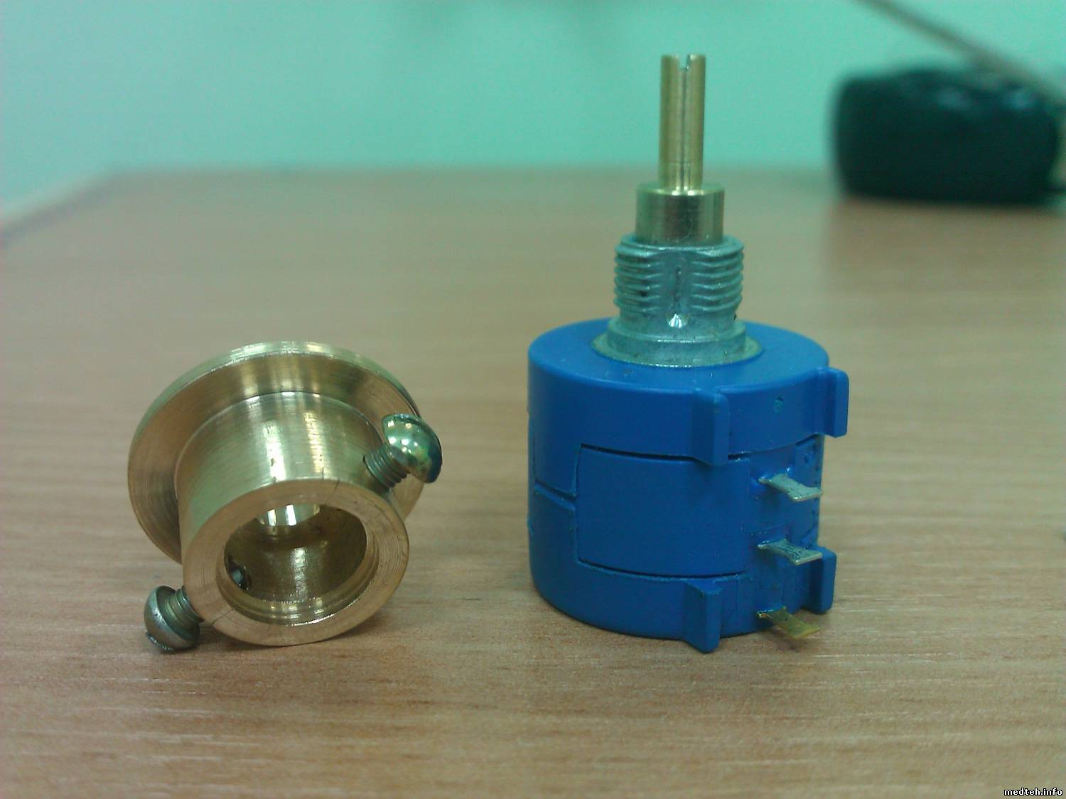

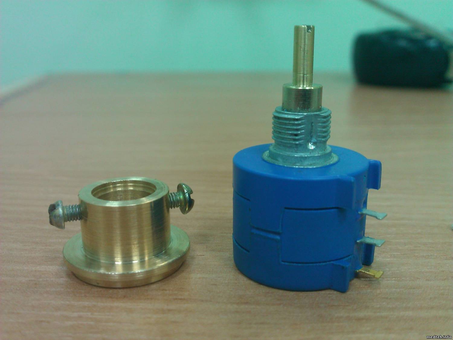

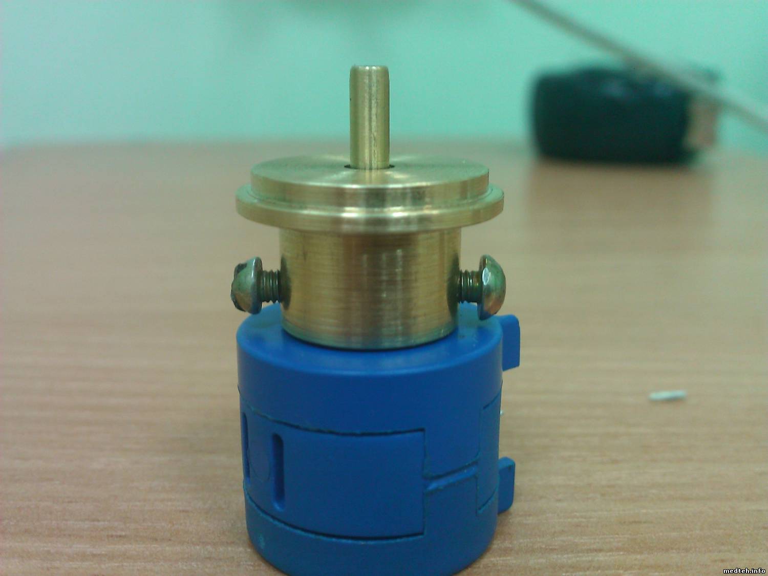

В продолжении 182-184 сообщ - резистор BOURNS, 10 кОм, 10 оборотов, 5% точность, 0,25% линейность. Ошибка 003 ( со слов ). В замене резистора чего-то нехорошего не вижу, кроме размеров практически идентичны. Проблема осталась.

Спасибо. Проверим, когда получим родной резистор, решили начать пока с него.

Сломали потенциометр определения размера кассеты. Стоит Vishay Model 152 номинал 5кОм.
Еще надо заменить потенциометр определения положения стола. Стоит Vishay Model 502 номинал 10кОм.
Родные (c поставкой в разумные сроки) не нашел.
Ты пишешь: Резисторы ставлю BOURNS. Проблема снимается на долго. Очень надежные.
Сообщи на какой фирме ты их приобретаешь и их индифитикацию.
Прямых аналогов не нашел.

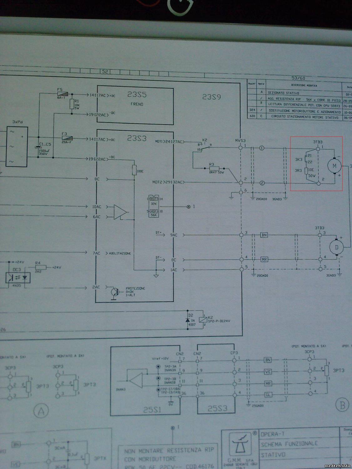

так себя ведут оба движка? драйвера перекидывали с аналогичными по типу?
[p.s.]можно предположить, что поможет за шунтирование обмоток движков резистором, как выполнено на последних штативах выпускаемых года два[/p.s.]

DiK88, штативу сколько лет?
[p.s.]если старше 3..4 лет - можно предположить отсутствие доработки итальяшками шунтирования обмоток движков резисторам при окончании движении, вроде как помогает от других но схожих проблем с движками[/p.s.]

стол 2009 года выпуска. А не подскажете какие резисторы стоят (его параметры)? Как попаду на объект проверю, попробую.
renmasterДата: Вторник, 16.Апр.2013, 12:14 | Сообщение # 231
DiK88, чуть позже, надо попасть на этот штатив с изменением

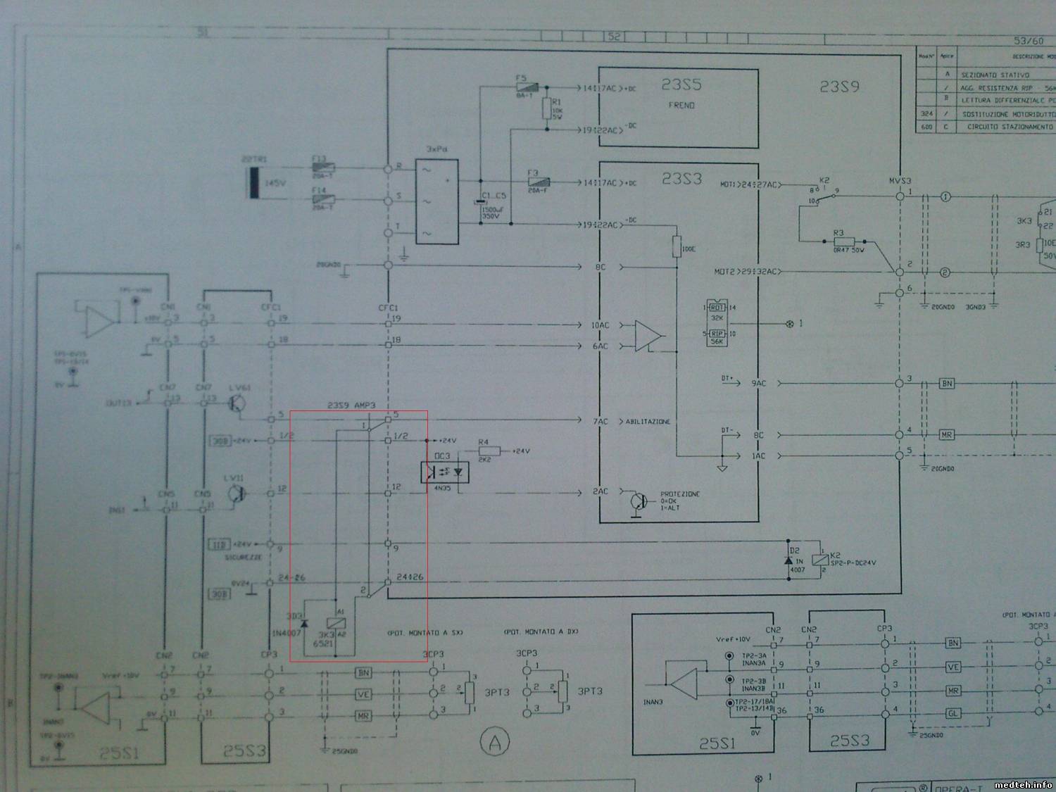

renmasterДата: Воскресенье, 21.Апр.2013, 15:44 | Сообщение # 233
фото схем

Добрый день. Хочу поднять вопрос Dima, насчет потенциометров Vishay Model 152, оригинал на складах поставщиков отсутствует.
В качестве замены нашел вот такие http://www.online-electronics.com.ua/catalog/?good_id=hx227379 , поделитесь опытом кто какие ещё ставил?

Всем доброго времени дня! Подобной неисправности похоже ещё не было.Внезапно пропало высокое на скопии, Opera T-30 cs, питающее INDIGO 100 серии G650RF /65 kw/с платой Digital I/0 736892,управление скопией идёт через неё.Нажимаю на педальку /и пультовая и выносная/ подготовка есть диод горит на пульте дальше ничего не происходит,ошибок не выдаёт,на цифровой плате загорается DS2 запрос флюро стола,сигнала готовности флюро DS44 нет,постоянно горят три диода назначение которых не понятно Rate 0,Rate 1,Tubs/это скорее всего труба стола вкл/ и всё.Система изображения тестируется нормально, снимки проходят.Может у кого похожее было,поделитесь опытом,спасибо!
shap63Дата: Пятница, 06.Дек.2013, 07:13 | Сообщение # 238
Ещё немного добавлю по теме выше.Запрос экспозиции из генератора приходит в Ящик по мануалу называется Armado D4000. Внутри три блока с платами, в один приходит сигнал с видеокамеры, второй - системный блок( просто рабочее место врача, в работе аппарата участия похоже не принимает), третий блок стыковки с генератором,там куча оптопар,светодиодов, прошивка с батарейкой, вот на эту плату приходят сигналы с генератора на запрос и из неё ответ обратно в ген. Подготовка приходит и уходит экспозиция приходит ответа нет. Как сия система работает неизвестно, описания нет.
dozer-Дата: Воскресенье, 26.Янв.2014, 20:59 | Сообщение # 239
У вас сообщений: 176
Сергиев Посад
Случилась такая проблема, вырвало 2 потенциометра на определение размера кассеты 3pt10 и 3pt11. Читал мануал по замене и настройки и не понял, по какому шаблону выставлять размеры, где его взять вообще и где находятся контрольные точки клемма Vcc: 25S1-TP2. IN-AN11
клемма 0V: 25SI-TP2. 0V15
Будьте любезны разжуйте blush
Anakonda2aДата: Понедельник, 27.Янв.2014, 22:52 | Сообщение # 240
У вас сообщений: 508
Инженер по Т.О. мед. техники
Подольск
Цитата dozer- ()
Случилась такая проблема, вырвало 2 потенциометра на определение размера кассеты 3pt10 и 3pt11. Читал мануал по замене и настройки и не понял, по какому шаблону выставлять размеры, где его взять вообще и где находятся контрольные точки клемма Vcc: 25S1-TP2. IN-AN11 клемма 0V: 25SI-TP2. 0V15
КАК???
В мануале все очень подробно написано. Берете линейку, отрезаете 332мм и будет Вам шаблон. Устанавливаете шаблон и измеряете напряжение, должно быть 5,0v. В качестве 0V можно использовать шасси стойки. Сверху стойки находится коммутационная панель. Справа откручивайте две гаечки и откидывайте панель. Под ней увидите плату с процессором, на ней, обычно слева снизу находится искомое. Но могут быть и варианты, искать все равно там.(25S1- это маркировка платы). Имейте ввиду, что даже при меньших механических авариях потенциометры идут под замену (это показала практика), также возможны и повреждения кабелей. Смотрите внимательно раздел 4.11 мануала.
Но КАК Вам удалось снести оба потенциометра? shok
Сообщение отредактировал Anakonda2a - Понедельник, 27.Янв.2014, 22:58
