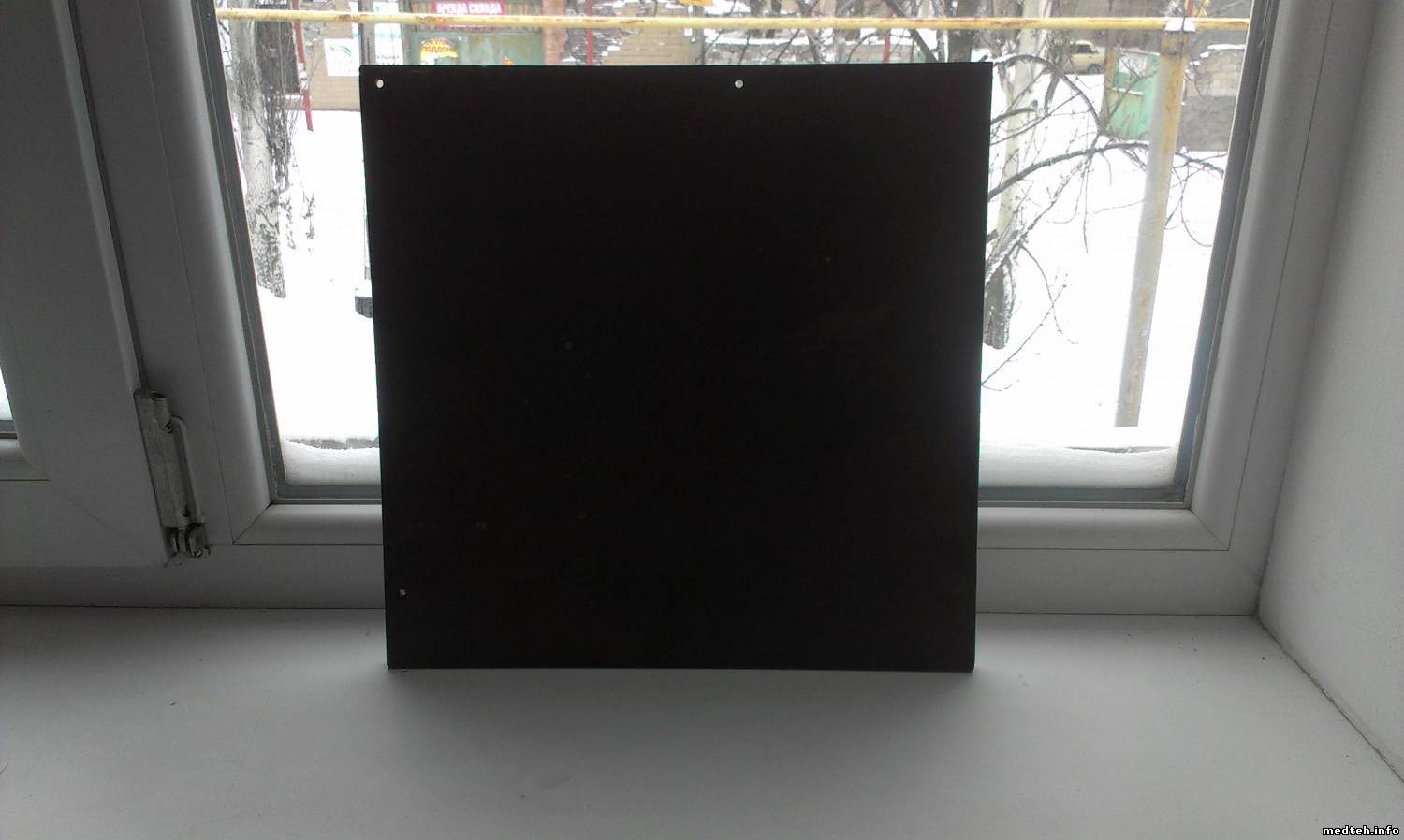

КАК???
В мануале все очень подробно написано. Берете линейку, отрезаете 332мм и будет Вам шаблон. Устанавливаете шаблон и измеряете напряжение, должно быть 5,0v. В качестве 0V можно использовать шасси стойки. Сверху стойки находится коммутационная панель. Справа откручивайте две гаечки и откидывайте панель. Под ней увидите плату с процессором, на ней, обычно слева снизу находится искомое. Но могут быть и варианты, искать все равно там.(25S1- это маркировка платы). Имейте ввиду, что даже при меньших механических авариях потенциометры идут под замену (это показала практика), также возможны и повреждения кабелей. Смотрите внимательно раздел 4.11 мануала.
Но КАК Вам удалось снести оба потенциометра?

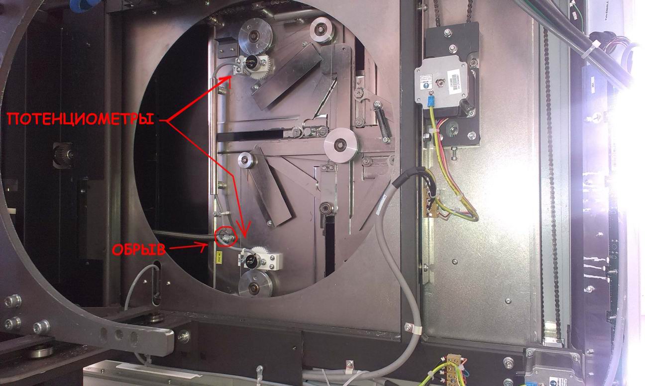

Спасибо, с этим разобрался. Есть еще вопрос по концевым положениям потенциометров, тут такой же метод, вставляем шаблон, заходим в сервисный режим, выбираем ячейку и сохраняем? unknown
Сообщение отредактировал dozer- - Понедельник, 27.Янв.2014, 23:20

вставляем шаблон
Умора с этими шаблонами. Доки с описанием шаблонов должны быть от этого стола. А то мы сделали шаблон по каким-то где-то добытым докам, а самый большой и не влез в кассетодержатель

при регулировке потенциометров определения размера кассет в настройки стола лазить не стоит. При описанной выше настройке все остальное получится автоматом. Если Вас интересуют другие настройки, то отсылаю в тот-же мануал, там все написано. Конкретнее сказать не могу т.к. не знаю что Вам нужно.
Включается сервисный режим, устанавливается шаблон, выставляется напряжение, устанавливается шаблон на второй потенциометр, выставляется напряжение, отключается сервисный режим, проверяется опознавание кассет и все.
Надеюсь Вы знаете как включить сервисный режим (не на пульте а в стойке см. Мануал).
Для vf: насколько я помню для всех столов ОПЕРА шаблоны одинаковые, размеры шаблонов приведены в мануале от стола в разделах по настройке и регулировке, хотя конечно все возможно. Ну и некоторые поставщики мануалы тырят.
Сообщение отредактировал Anakonda2a - Среда, 29.Янв.2014, 15:22

Установили вот такие потенциометры потенциометр установили шаблон выставили 5в и результата нет
кассета уезжает в бункер, ее не определяет и потом аппарат не реагирует не на что, ошибок нет
Там три шаблона- на 5в, миним и макс полож

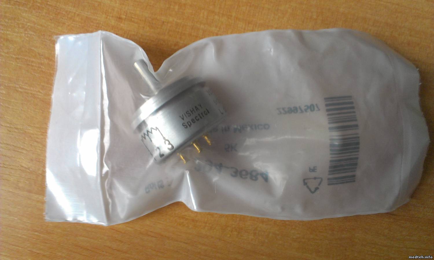

Решил отписаться по потенциометрам. Заказал потенциометры Vishey Spectrol 157-21-502 5к 1об. (10шт), 152 по каталогам найти не смог. Потенциометр был успешно установлен, для удобства настройки из гетенакса был изготовлен шаблон 332мм*332мм.
Цена одного потенциометра около 55$ за штуку.
P.S. Заказывал здесь http://www.yeint.com.ua/
Через Менеджера dmitriy.lievashov@yeint.com.ua

Тоже хорошо. По этим потенциометрам важно - чем выше точность, тем лучше. Потенциометры с отклонением +/-10% настраивать сложнее. Практика показала нужно пробовать в диапазоне 4,8 -5,2 в. По шаблону: такой шаблон удобен, но кусок линейки все-же таскать с собой проще, тем более у меня еще ни разу небыло такого, что-бы оба потенциометра вылетели одновременно. А вот поврежденые кабеля от них были, есть там слабое место, проводочки одножильные, а гнутся много. Прежде чем разбирать ЭСУ снимаю разъемы на коммутационной панели и тупо прозваниваю. Если повставлять кассеты, то можно увидеть и плавность работы потенциометров, ну и по результатам принимать решение о дальнейших действиях. Самое плохое, что инженера не почитав мануал сразу лезут в программные настройки, не поняв, что при существующей неисправности железа они только все усугубляют. Приезжаешь потом на такой аппарат и абсолютно непоняно, что неисправно. Ремонт такого аппарата съедает просто бездну времени.

Потенциометры так не откалибровали, решили заказывать такие какие и стояли

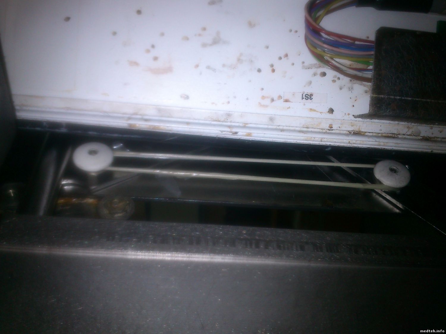

Камрады, сегодня победили свой стол Opera (Ares). Проблема: ошибок нет, видит касету через раз (показывает "0" снимков). Вставили вместо касеты "фантом", в шкафу на плате в точках 10 и 11 замерили напряжение: 5.03 и 5.1. Сняли камеру, начали прозванивать провода от потенциометров до разъёма - ни один не "звенит". Парадокс. Сняли провод - а под оплёткой все проводочки надломлены. Фото прикрепил. Поставили вместо него гибкий провод от кардиографа. Пока работает. Будем посмотреть. Спасибо за советы в теме.

А ещё рвётся на другом выходе провода из пружинки (на картинке -под словом ОБРЫВ)
Nikij666Дата: Воскресенье, 19.Окт.2014, 00:35 | Сообщение # 270
Уважаемые господа, добрый день. Мое первый пост на данном форуме. Никак не можем решить проблему с калибровкой шторок диафрагмы в Опере. Стол ОПЕРА Т.
Некоторое время назад параллельные и перпендикулярные шторки диафрагмы перестали нормально закрываться-открываться. Причина оказалась в износившихся потенциометрах. Потенциометры были заменены на оригинальные, заводские 5 Ком.
Ниже опишу проведенные с коллегой действия и проблему с которой столкнулись.
Итак, мы приступили калибровке параллельных и перпендикулярных шторок.
Для этого в ручном режиме полностью закрыли параллельные шторки, включили сервисный режим. Приступили к записи данных - Код 005. Пытались записать значение 001. Затем открыли шторки и пытались записать значение 002.
Аналогично поступали с перпендикулярными шторками, строго по сервис-мануалу.
Проблема заключается в том, что крайних позициях - т. е. полностью закрытых и открытых шторках значения не записываются в память. Как только мы отключаем сервисный режим - двигатели, управляющие шторками начинают постоянно вращаться полностью открывая или закрывая шторки. Они не останавливаются.
Пытались искать позицию шторок, позволившую бы нам записать данные в память. Действительно, если не закрыть шторку полностью, то данные чудесным образом записываются, но результат таков, что в рабочем режиме двигатели опять начинают вращаться
Пытались подобрать сопротивление потенциометров в ручную, чтобы избежать беспрерывного вращения двигателей. Действительно, нулевая точка, при которой двигатели останавливаются находится в районе 3 Ком. Подстроив потенциометры вручную и остановив двигатели мы приступали к калибровке согласно сервис-мануалу. Но в этом случае данные вновь не записываются. А если шторку полностью не закрыть, то данные записать можно, однако перейдя из сервисного режима в рабочий оба двигателя вновь начнут вращаться.
Буду рад светлым мыслям.

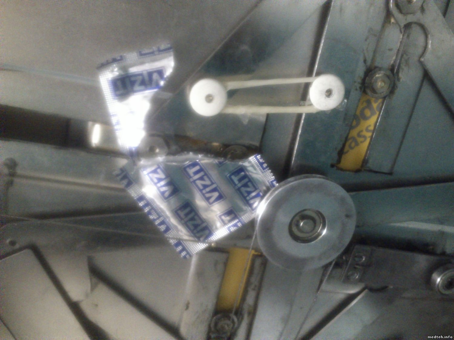

А у нас сегодня при инициализации вылезла ошибка "141", появился свист и ион.камеру при движении вверх "закусило". Подшипники-норм. Чуть-чуть подрегулировали крепление камеры к направляющим (3 регулировочных болта). Теперь хор.
(Вдруг кому пригодится)
