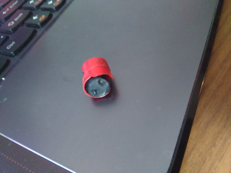

На каретке кассетоприемника лопнула одна из двух тонких пружин, её как-то завернуло вбок и сломался датчик, мимо которого проезжает кассета, и который и определяет размер кассеты.
Датчик - это цилиндр диаметром 10-ть миллиметров, и высотой 8-мь, красного цвета (см. фото), маркировки никакой.
Чем его заменить?
Где его искать? ...

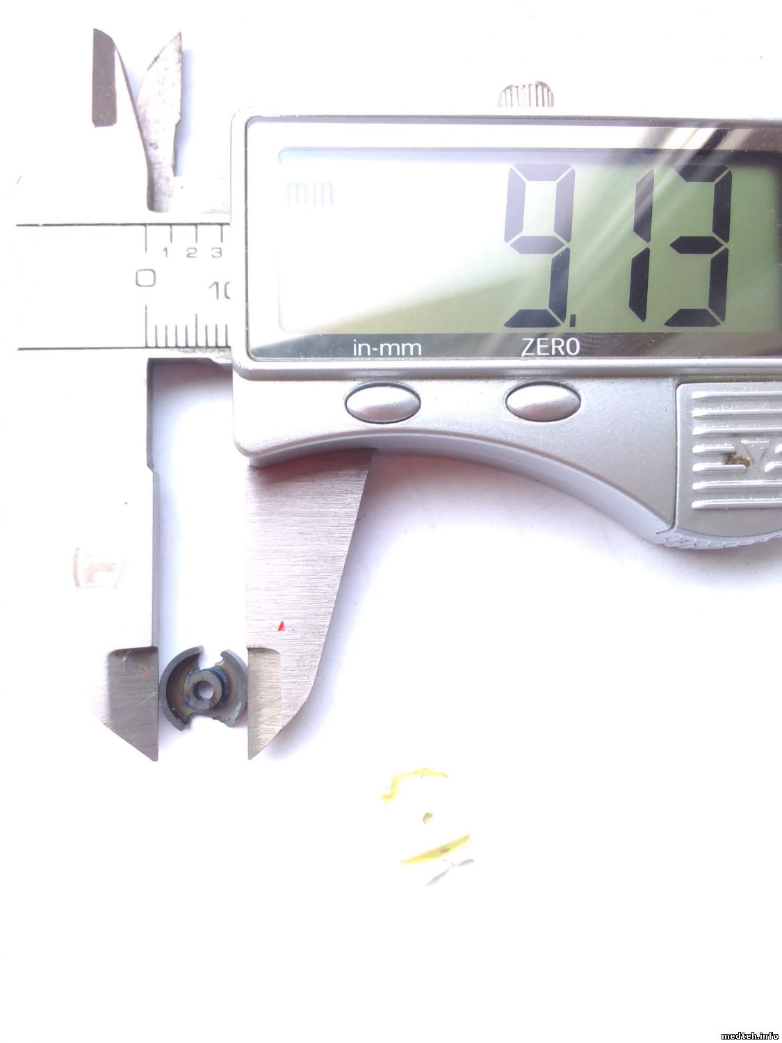

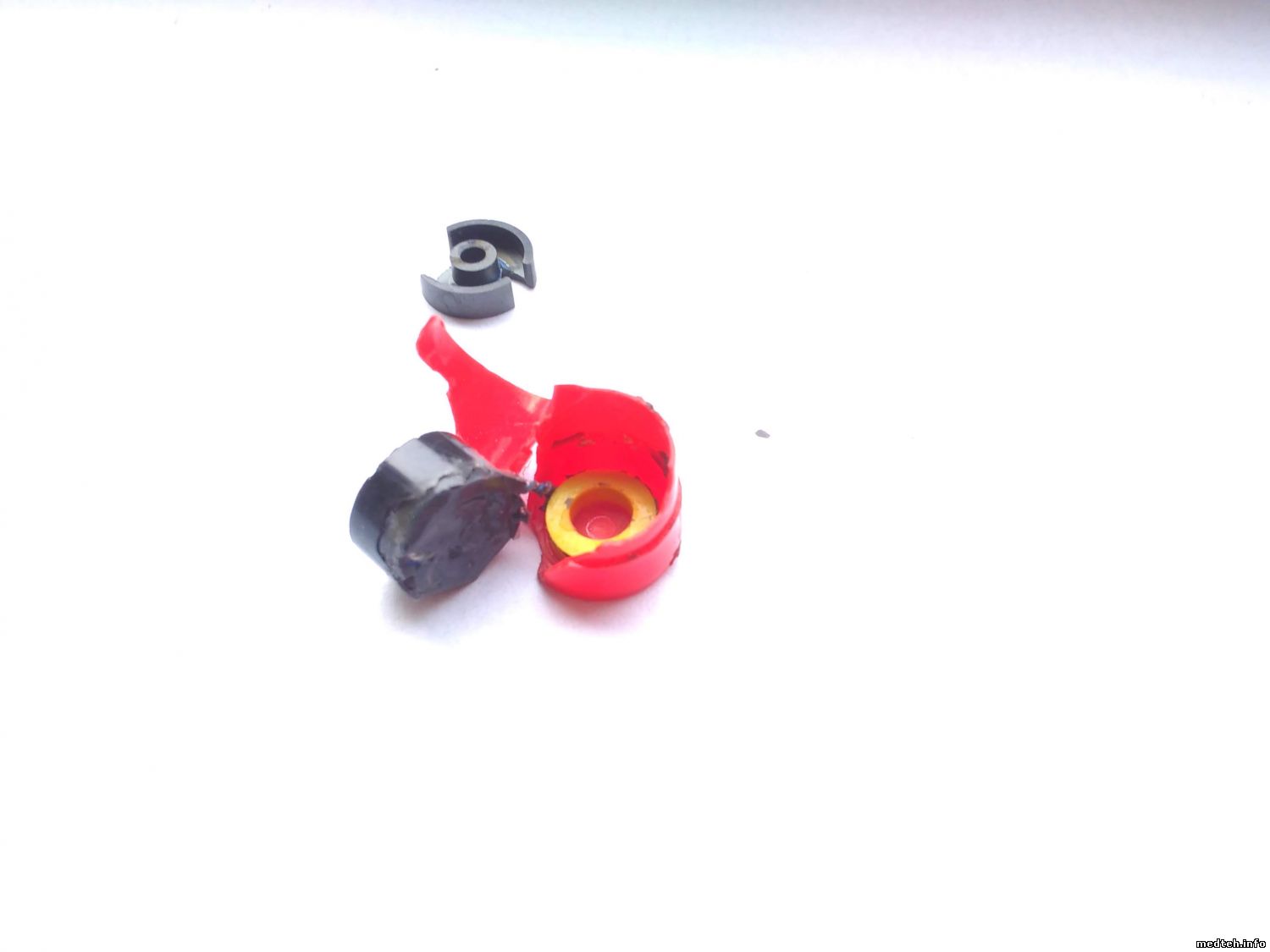

Датчик разобрал, там катушка на броневом сердечнике, n30, он сломан, буду искать и менять.
