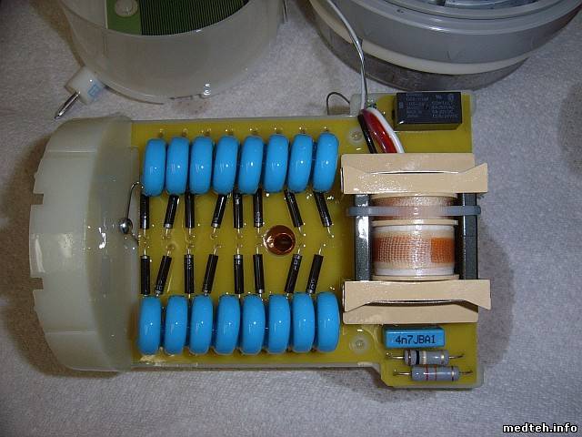

lis63, при старте схема контролирует целостность соединения с делителем внутри головы и целостность нижжнего плеча делителя. Сделителя КВ дальше идет на операционник 358.
Схему я когда-то разрисовывал, постараюсь найти.
В кодаках часто встречается обрыв нижнего плеча делителя в голове. Ищи в соседних темах по кодаку.
Сперва нужно промерять сопротивление между отводом делителя и землей. Это один из проводов идущих на мелкий разьем с головы. Возле самой головы, возле гермоввода последовательно включен резистор кажется 100 Ом.

attacheДата: Четверг, 25.Апр.2013, 00:20 | Сообщение # 25
У вас сообщений: 301
Донецк-Москва
100 ом резистор стоит снаружи гермоввода. Снимаешь серую накладку, откручиваешь две гайки снимаешь пластиковый кожух, откручиваешь металлическую фиговину и там на гермовводе стоят два резистора в кембрике. Но я думаю они целые.
По схеме что я выкладывал в соседней ветке R3 это широкая полоска резистивного слоя на пластине внутри бошки, а R7 резистор снаружи.

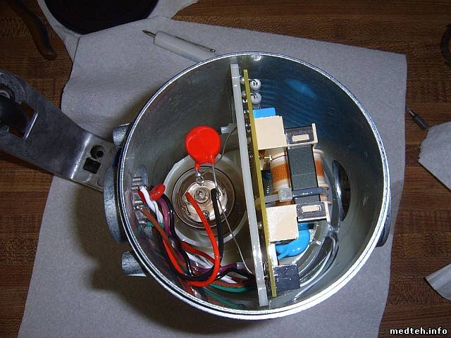

attacheДата: Четверг, 25.Апр.2013, 00:30 | Сообщение # 26
Донецк-Москва
вот некоторые фото которые помогут понять

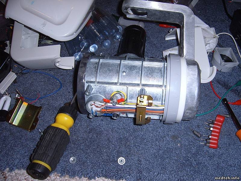

при разборе головы осторжно внутри масло .Столкнулся с Е13 после востановления кантакта на делителе и сборки выдал при пробном снимке Е14, думаю надо калибровать ?
