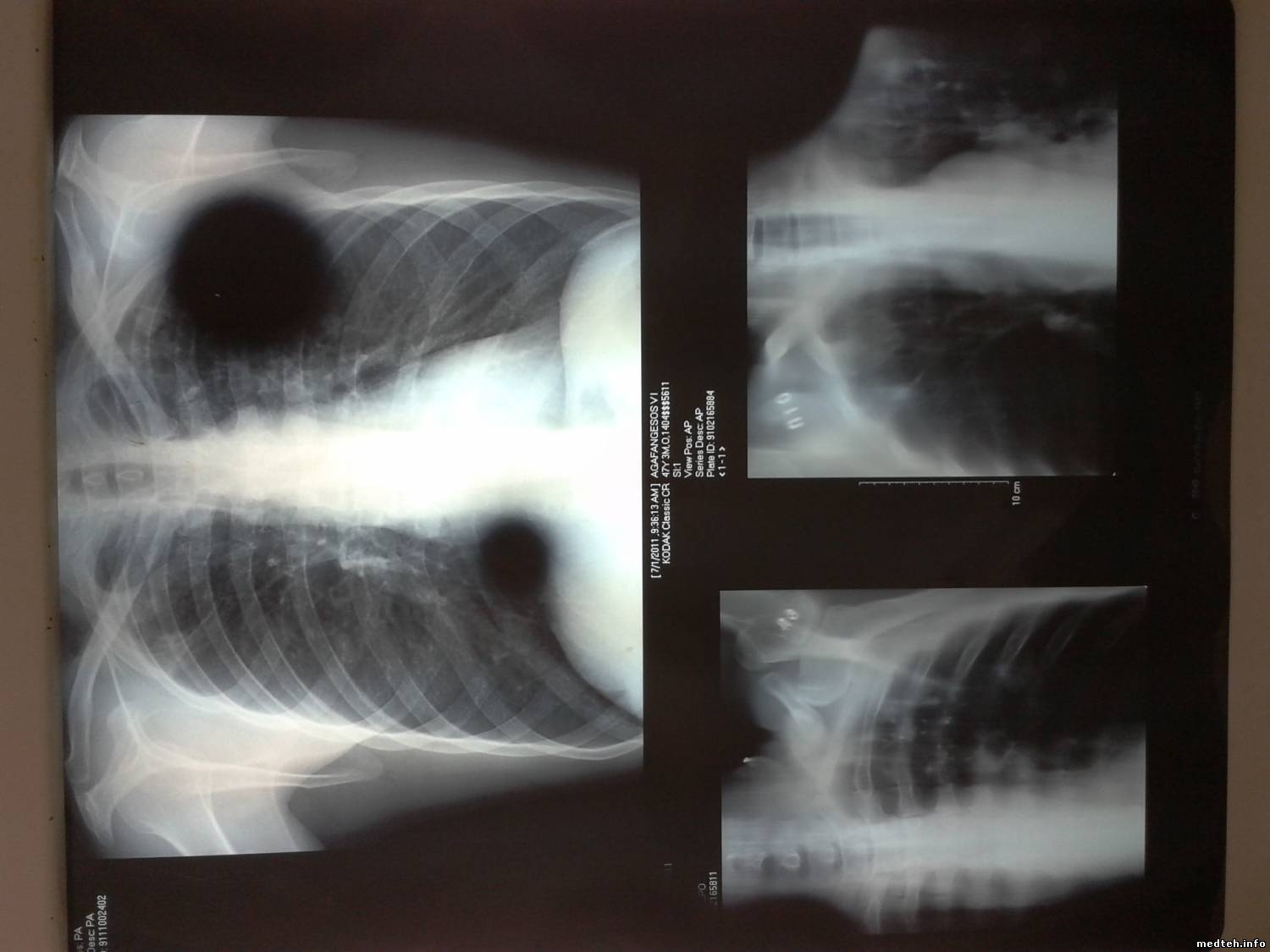

Уважаемые коллеги! При печати снимков на принтере Kodak DryView 5800 по периметру пленки появляется затемненная волнистая рамка. Что это может быть?
Ролики прижимные неджостаточно плотно прижимают пленку или еще что-то?

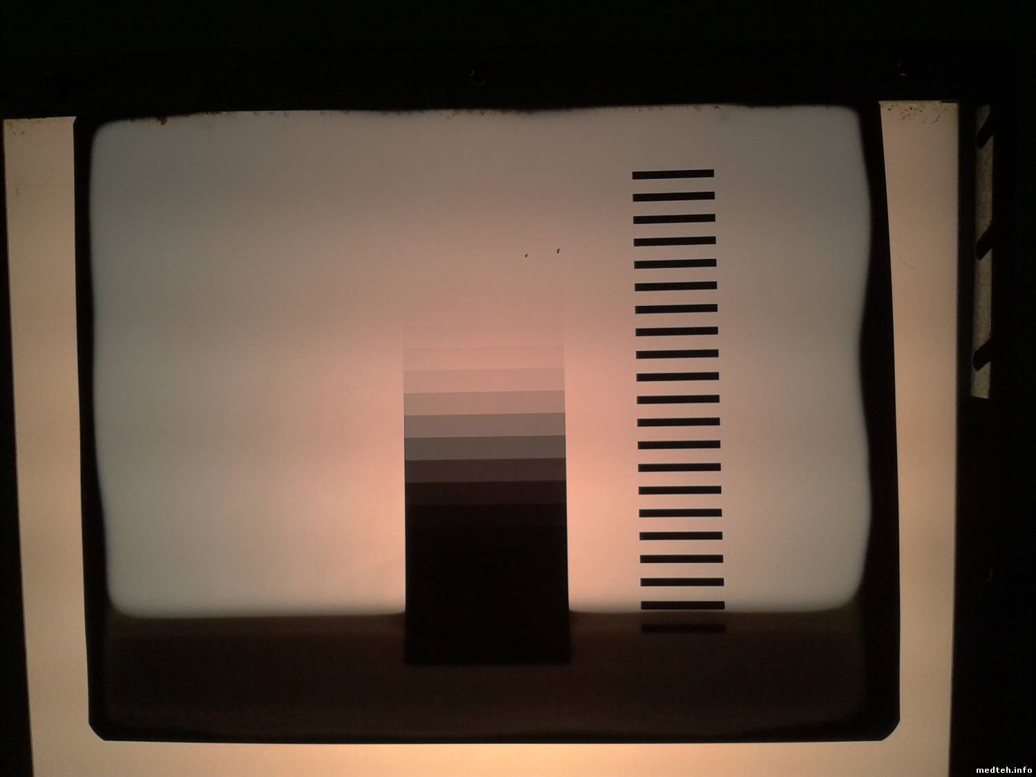

вот изображения проблемы с пленкой:
serg544Дата: Вторник, 04.Сен.2012, 21:07 | Сообщение # 3
У вас сообщений: 79
Менеджер
Пленку засветили

Обычно пленка засвечивается при неправильной укладке в лотки.
Был опыт засветки пачки пленки DVM в принтере 5850.
Пленку на свету достали из светозащитного конверта и вложили в лоток.
Первые 10 листов выкинули - почти черные. На остальных был похожий засвет по контуру.
В руководстве на принтер и на коробке с пленкой есть инструкции по зарядке лотков.
А вообще пленка DVM фототермографическая. Может пачки с пленкой нагрели на солнце?

На 2-м фото. На фоне легких 2 круглых черных пятна. Это дефект снимка или тоже засветка пленки?

пятна повторяются на разных снимках.

Ролики не могут давать на опечатках такие геометрически правильные пятна.

Прямой солнечный свет не попадает на принтер? Очень знакомы эти пятна.
ShadowcarДата: Среда, 05.Сен.2012, 21:45 | Сообщение # 11
У вас сообщений: 82
ученик
Северный Кавказ
Принтер стоит в темной комнате без доступа солнечных лучей. Температура в комнате около 28 градусов. Пленка хранится в темной комнате в вертикальном положении.

1. Cей дефект появляется с 1 листа вставленного лотка или может быть вначале листы выходят без "рамки", а где то с середины начинает появляться рамка?
2. Вставляли ли вы новые лотки из другой коробки и если да, то были ли там такие засветки?
3. Всё таки сделайте этот эксперимент - заправьте новую плёнку в лоток, распечатайте один два листа чтобы убедиться что плёнка ОК. Выньте из камеры (вставив защитную крышку) и отнесите в тёмное место. Там извлеките около половину листов плёнки и оставьте их вдали от лотка. Лоток закройте. Оставьте так на выходные.
После выходных сначала распечатайте листы из лотка, посмотрите на результат. Затем сходите с лотоком в тёмную комнату и доложите остальные листы. Распечатайте. Сравните. Если на вторых листах не будет рамки - то проблема в самом лотке.
Quote (Shadowcar , Вчера))
Если не ошибаюсь, то на упаковке написано чтобы не превышали темп/ хранения 24 градуса. Хранить плёнку надо горизонтально (чтобы эмульсию не царапать)
4. Один знакомый клал фотоаппарат с выдержкой 15 секунд в камеру. Так он нашел место подсветки

и еще был один случай-пленку хранили вблизи самого рентгеновского аппарата-соответственно облучалась ана рентгеновскими лучами лежа уже в новой упаковке

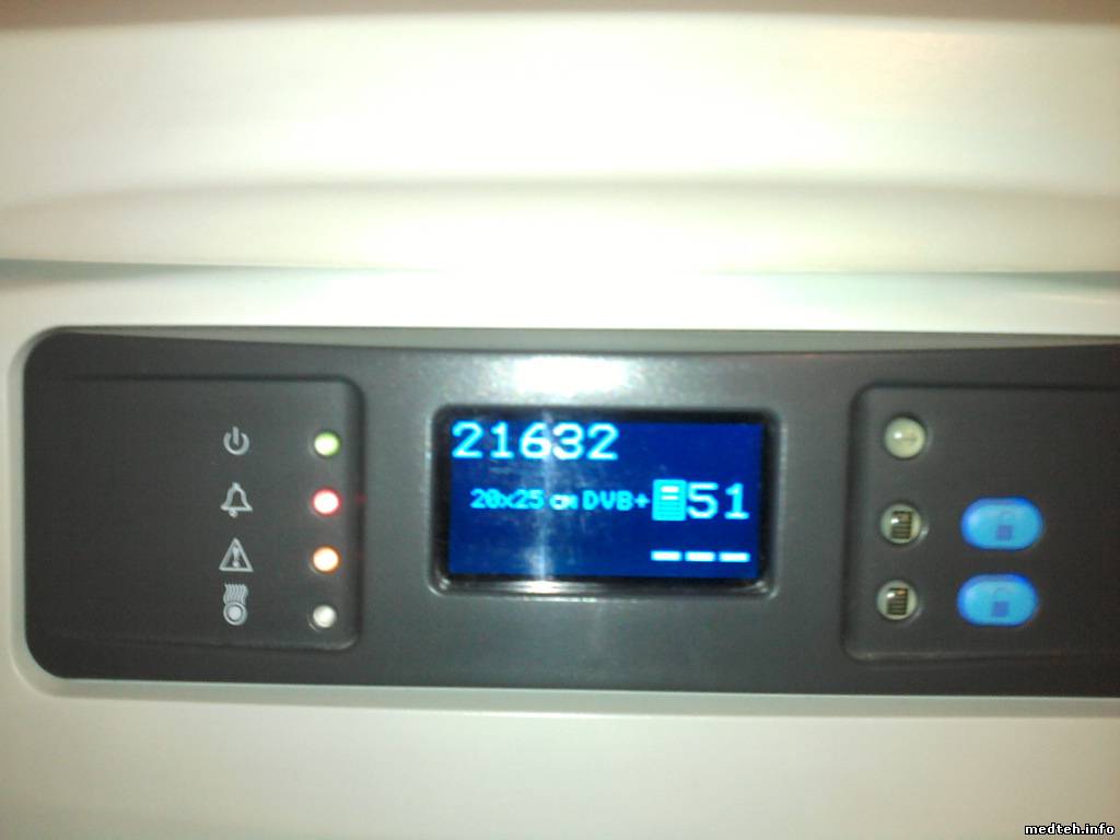

Принтер на своем экране что показывает? Фото экрана сделать можете?

Приложена фотографии дисплея принтера после успешной отправки задания с АРМ лаборанта. Через веб-интерфейса принтера видно что задание поместилось в очередь печати принтера.
не могу понять, где фотография, не вижу куда приложена.

Прошу прощения, видимо фото не добавилось.
На ней было только следущий текст:
20x25 cm DVB+ 90
35x43 cm DVB+ 81

Сегодня после включения принтера на его дисплее выводится ошибка 20701.
Через веб-интерфейс в разделе монитор камеры следующее:
Состояние принтера: Самопроверка.
ZergДата: Понедельник, 02.Сен.2013, 14:41 | Сообщение # 38
У вас сообщений: 40
20701 - Закройте открытую верхнюю крышку камеры или открытую внешнюю крышку.
