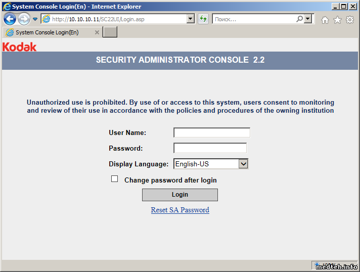

Северобайкальск
Получили камеру без документов, без мануалов и дисков с П\О.
При попытке подключения по ip адресу к Веб интерфейсу камеры появляется $IMAGE1$
В настройки попасть не могу, рабочая станция не видит принтер. Паролей не знаю, сервис мануал прочитал надо иметь SECURE LINK CLIENT SOFTWAREдля подключения через сервис порт, на форуме нашел инструкцию по смене паролей, но у меня даже пароль не спрашивает просто висит картинка.
Помогите пожалуйста настроить оборудование для работы.
Буду очень благодарен.

Спасибо большое, есть у меня мануал , с сайта скачал. По мануалу всё сделал, подключился, а у меня не появляется даже форма ввода логина и пароля и дальше сервисной страницы не пускает.

drdeathДата: Четверг, 17.Май.2018, 16:56 | Сообщение # 92
ренгенолог
Северобайкальск
http://www.imageup.ru/img60/2998886/bezymyannyjj.jpg
вот она картинка
navesДата: Четверг, 17.Май.2018, 16:57 | Сообщение # 93
У вас сообщений: 1070
как раз забыл добавить.
открывать веб-интерфейс надо через Internet Explorer, у вас же так и написано.
и где-то в его опциях нужно включать режим совместимости

drdeathДата: Четверг, 17.Май.2018, 16:57 | Сообщение # 95
ренгенолог
Северобайкальск
После включения режима совместимость изменения не значительные
http://www.imageup.ru/img60/2999172/2.jpg
попытки скинуть пароль, до конца не довел, так как пароль не вижу куда даже вводить. Бекап выполнил, образ имею. Жесткий диск снимал для бэкапа, сложности нет. Есть ли смысл П/О перезаписывать? Если такая вот проблема имеется. Мне кажется камера мне намекает на то, что необходимо сервис делать.
Насчет сломанного железа сомневаюсь, камера после прогрева отпечатала мне калибровочный лист, при этом качественно.

navesДата: Четверг, 17.Май.2018, 16:57 | Сообщение # 96
мне кажется что-то с браузером
проверьте еще адрес
http://вашИП-адрес/SC22UI
даже в IE11 работает
пароль от винды, кстати, одинаковый с DRYPRO SIGMA
mimcoreadmin
NetServer
Сообщение отредактировал naves - Суббота, 24.Фев.2018, 18:07
drdeathДата: Четверг, 17.Май.2018, 16:57 | Сообщение # 97
ренгенолог
Северобайкальск
проверьте еще адрес
mimcoreadmin
NetServer
Огромное вам спасибо, без вас я бы не справился. Мне удалось решить все мои проблемы с устройством.
1. IE должен быть 11.0 версии и не выше.
2. вход через http://вашИП-адрес/SC22UI решает много проблем с настройками
3. все пароли универсальные подошли, кроме пароля администратора.
4 Пароль админа скидывается из винды легко и просто ... Методика есть на сайте.
5. МНОГО раз спасибо всем участникам форума и в особенности naves, без вас мне бы пришлось вызывать сервисников. Низкий поклон.
