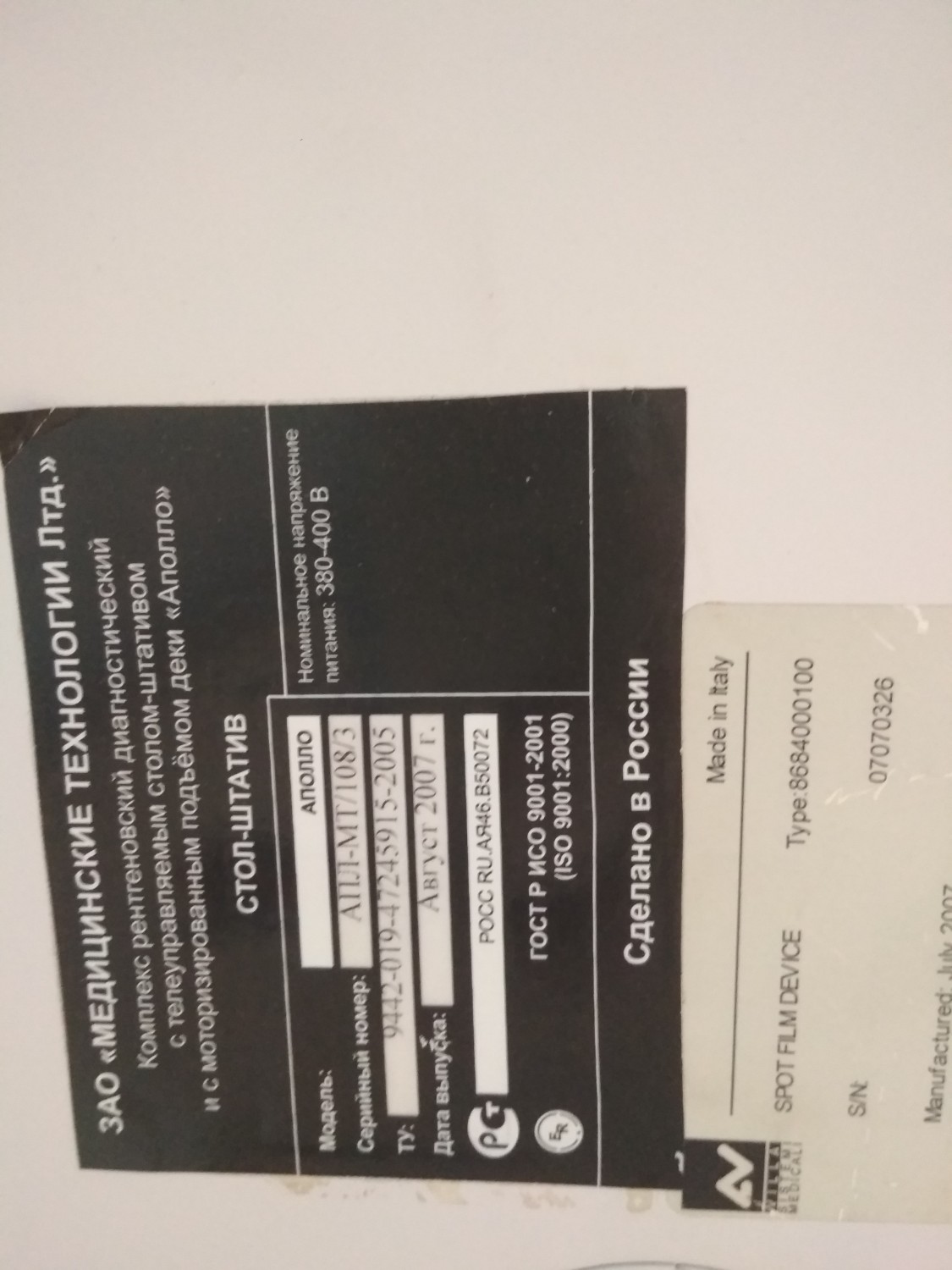

vladigitДата: Четверг, 19.Мар.2020, 12:04 | Сообщение # 8
Орск
модель и серийный номер, написаны на шильдике стола-штатива

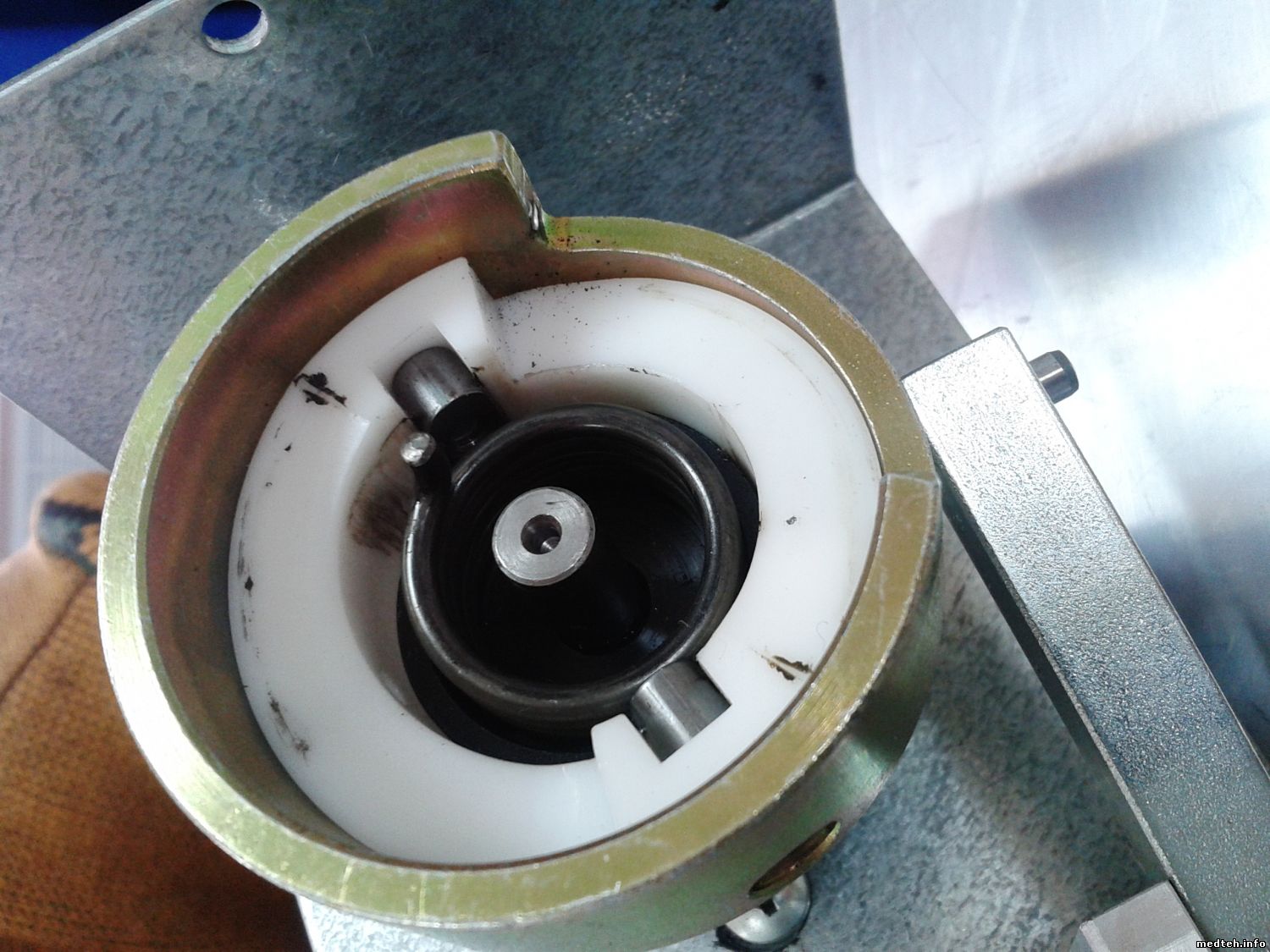

Алекс-200Дата: Вторник, 24.Мар.2020, 17:23 | Сообщение # 11
У вас сообщений: 1199
vladigit, к сожалению, Ваша информация недостаточна, но, скорее всего, лопнула gripping пружина.

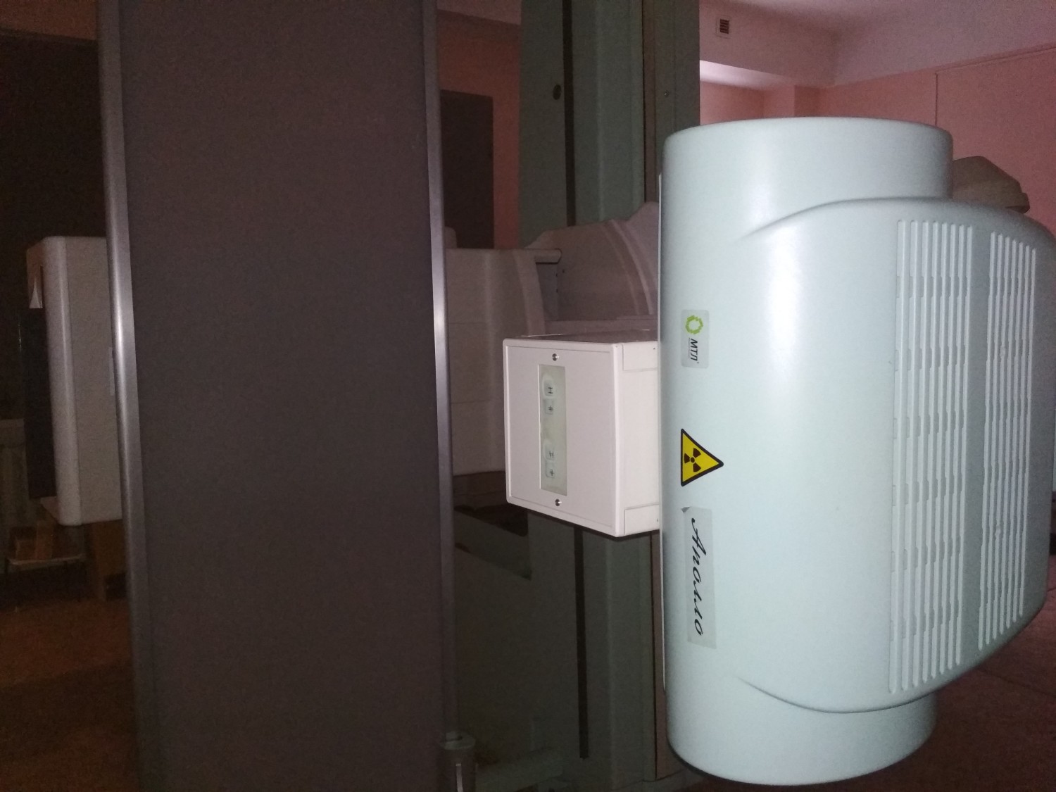

vladigitДата: Четверг, 26.Мар.2020, 12:40 | Сообщение # 12
Орск
Вот такой аппарат

Алекс-200Дата: Пятница, 27.Мар.2020, 08:14 | Сообщение # 14
Цитата petroveech ()
Надо разобрать, заглянуть в ЭСУ
И, если в вертикальном положении деки кассета 35х35 не зажимается, то "собака порылась" в пружине.

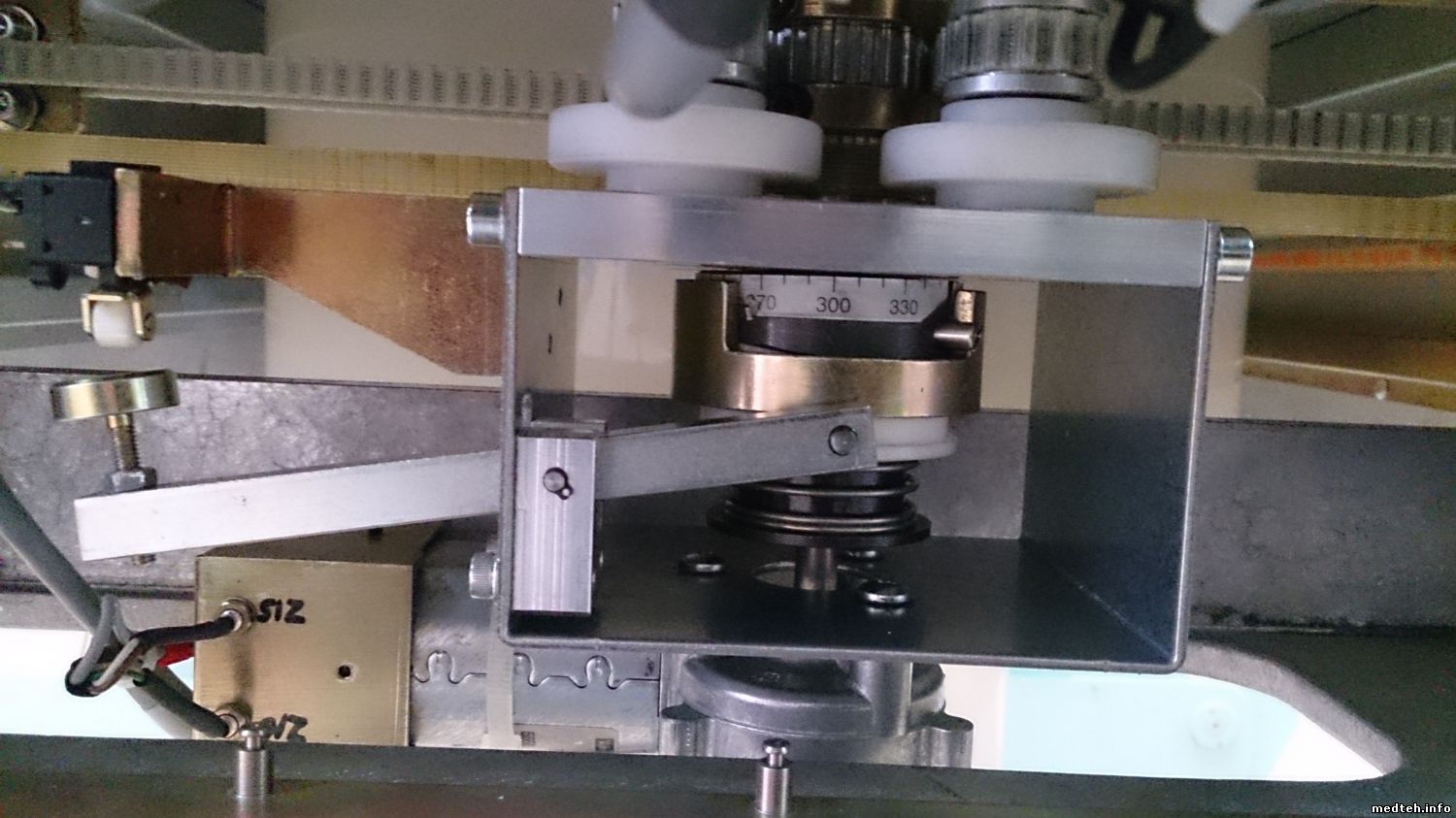

NGKBДата: Четверг, 28.Май.2020, 10:37 | Сообщение # 25
Новомосковск
Неделю назад устранил у себя эту ошибку. Слетел ремень с правого ролика,который зажимает касету. Снимайте стол, снимайте крышку и проверяйте ремни.

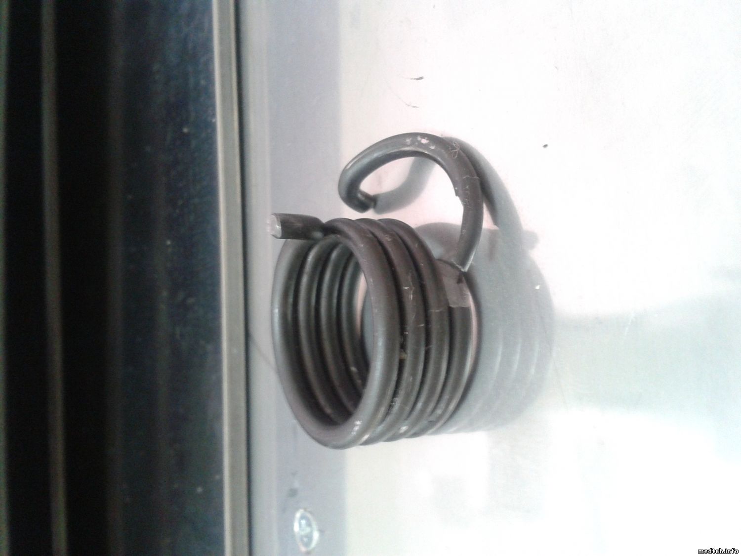

FAINTДата: Пятница, 28.Авг.2020, 04:40 | Сообщение # 26
У вас сообщений: 148
Проверте микровыключатель кассетоприёмника и провод к нему. Часто этот механизм раскручивается и проводки отлетают.Чаще при этом ошибка при загрузке - "Выньте кассету", но если микрик срабатывает и механизм загрузки начинает работать но захваты не двигаются - тогда смотрите гриппинг....
У меня было что в гриппинг срезало пружину.
