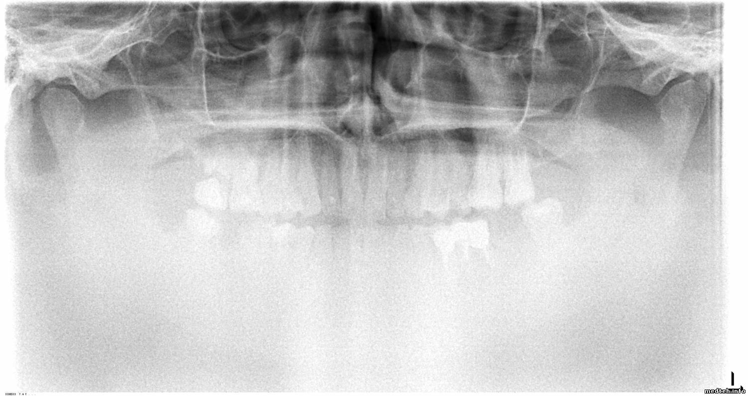

ursa_majorisДата: Пятница, 11.Янв.2013, 04:14 | Сообщение # 1
Ортопантомографу Orthophos XG 3 немецкой компании Sirona Dental Systems GmbH около 3-х лет, сделано 2700 снимков.
Вчера вдруг стал выдавать снимки с низким контрастом, в нижней части снимка вообще ничего не разобрать.
Ошибок никаких не выдаёт.
Что могло произойти?
Может кто сервис-мануалом богат и схемами?
Есть тема: "Ортопантомограф Orthophos XG ф.Sirona Dental Systems GmbH (Проблемы и их решения)".
Сообщение отредактировал ursa_majoris - Среда, 23.Янв.2013, 02:34

Алекс-200Дата: Пятница, 11.Янв.2013, 16:25 | Сообщение # 3
У вас сообщений: 1200
Для начала:
- фотохимия, время проявления, температура растворов.
- плёнка.
- усиливающие экраны.
МастерБакуДата: Пятница, 11.Янв.2013, 19:00 | Сообщение # 4
Плёнка (попроси вставить наоборот), дефекты в железе - визуально-мануальный осмотр, если проявочная машина - сними крышку и смотри что и как она делает.
Думаю, лампа и электроника тут ни при чём. повезло ! biggrin
А что с ножницами сделали? shok

Алекс-200Дата: Суббота, 12.Янв.2013, 17:44 | Сообщение # 6
Неисправность маловероятна, но внимательно просмотрите промежуток между выходным окном излучателя и приёмником - нет ли там детали, фильтрующей излучение дополнительно к штатному фильтру.
По снимкам нельзя судить о разрешении, поэтому о провороте трубки говорить рано, хотя неравномерность пучка наводит на такие мысли.
attacheДата: Суббота, 12.Янв.2013, 21:58 | Сообщение # 7
У вас сообщений: 301
Донецк-Москва
Посмотреть с помощью куска рентгеновского экрана в затемненном помещении равномерность пучка.
Если излучение одинаковое сверху и снизу, то возможно перекосили коллиматор.

ursa_majorisДата: Среда, 23.Янв.2013, 02:33 | Сообщение # 10
Совместными усилиями нашли причину - была сдвинута приёмная часть (не знаю точного термина) Кто-то из пациентов, похоже, приложился.
Всем спасибо за советы, а особенно генаf и титов за мануалы!

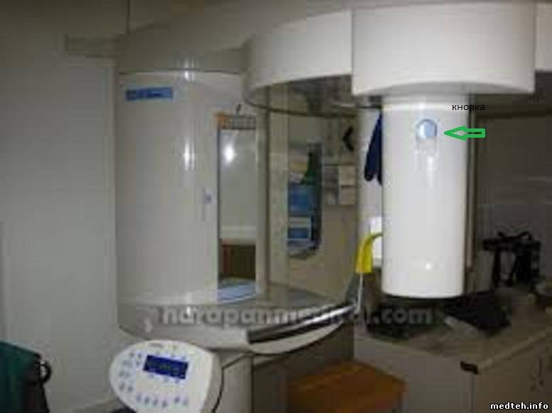

Подобное, с ним же. Вчера работал, сегодня - нет снимка. Аппарат не мой. Захожу, вижу копошится коллега. Нет снимка. Включение, тестирование (как будто) - готов. Снимаем - нет. shok
Стал осматривать - сдвинута приёмная часть, голубая кнопка запала. Давеча был электрик, делал вытяжку. Видать
Цитата ursa_majoris ()
похоже, приложился
. Короче, выключил, вставил - ноль! Отсоединил, включил - ему до лампочки - есть блок, нет блока. Никакой ошибки на дисплее. Вылечил так. Выключил комп, подсоединил, вкл панорамник. После загрузки вкл комп, активировал программу, потыкал табло панорамника, сделал снимок фантома (в комплекте) - работает! И так три раза для верности - работает!
Вопрос: эта штука - дура совсем тупая? Ей глаза выдрали, а она и не поняла? Не ожидал такого от SIRONы ireful rofl
madmacДата: Понедельник, 25.Мар.2013, 21:12 | Сообщение # 14
Глюк canbus. Если его сдернули, когда был в ожидании - 2 случая за почти 10 лет.

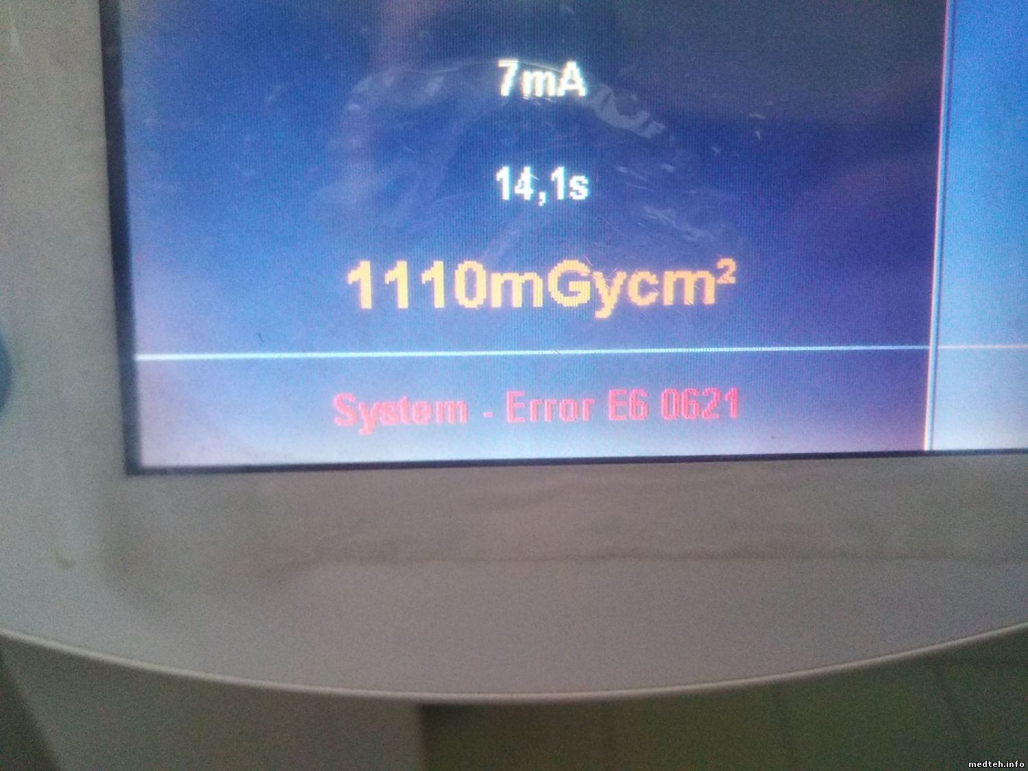

PhaserДата: Среда, 29.Дек.2021, 10:12 | Сообщение # 24
Здравствуйте, коллеги!
Ортопантомограф Orthophos XG 3, аппарат 2013 г/в.
Постоянно появляется ошибка после окончания сканирования в режиме 3D: - "System E6 0621".
В сервисной инструкции описано какие модули проверять: оптический кабель, плата, моноблок.
В режиме панорамы аппарат работает, склоняюсь к моноблоку ...
Сам склоняюсь к плате DX1 или моноблоку, но как точно исключить? (((((
Поделитесь опытом кто как решал эту проблему.
Phaser, посмотрите здесь п.1.1 и далее ...

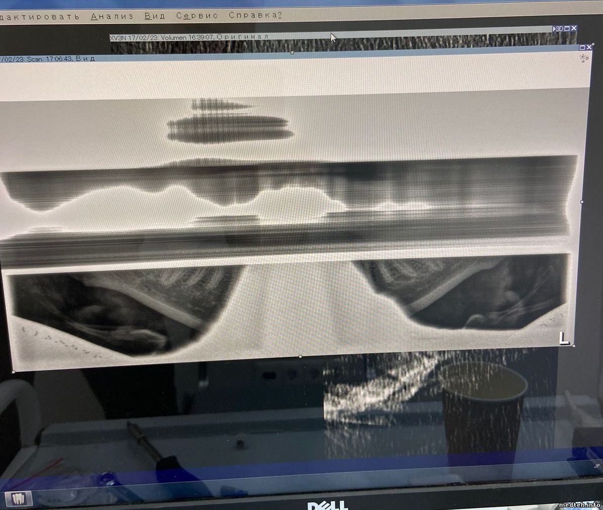

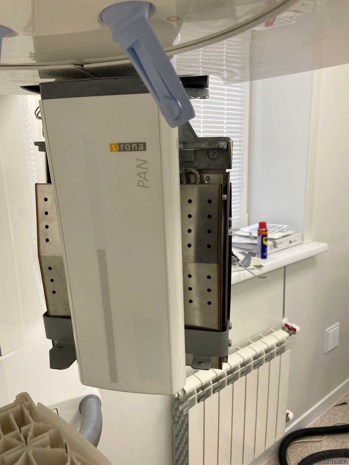

Goodboy03Дата: Понедельник, 06.Мар.2023, 11:51 | Сообщение # 26
Кпасноярск
Цитата генаf ()
если актуально - пиши в личку
Всем здравствуйте.
Orthophos XG 3D от Sirona. Плохое качество изображения.
Подскажите, пожалуйста, в чём может быть проблема?
Фото прилагаю:

Goodboy03Дата: Вторник, 07.Мар.2023, 13:31 | Сообщение # 28
Кпасноярск
Всем здравствуйте.
Фото прилагаю.
Goodboy03, что заставляет Вас так мусорить на Форуме? Только ведь зарегистрировались ...
Вы Правила размещения информации на Форуме читали? Что Вам, как "инженеру", было не понятно в них?! ...

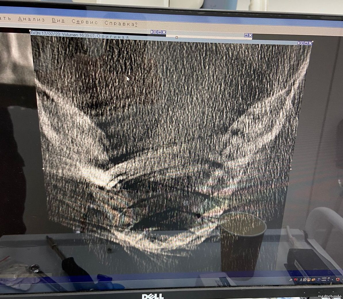

madmacДата: Вторник, 07.Мар.2023, 18:53 | Сообщение # 29
Goodboy03, по 3D снимку: проверить ошибки в логе аппарата, потом, скорее всего, калибровка. Потом по результату.
По панораме:
1. Матрицы датчика либо всё, либо датчик крепко тряхнули/ударили, что на OPXG3D сделать сложновато.
Есть вероятность, что окислы на разъёмах частей матрицы, для этого надо разбирать датчик, однако немцы это не рекомендуют;
2. Есть очень маленький шанс, что проблема в кабеле поворотного модуля датчиков.
Сообщение отредактировал madmac - Среда, 08.Мар.2023, 09:58

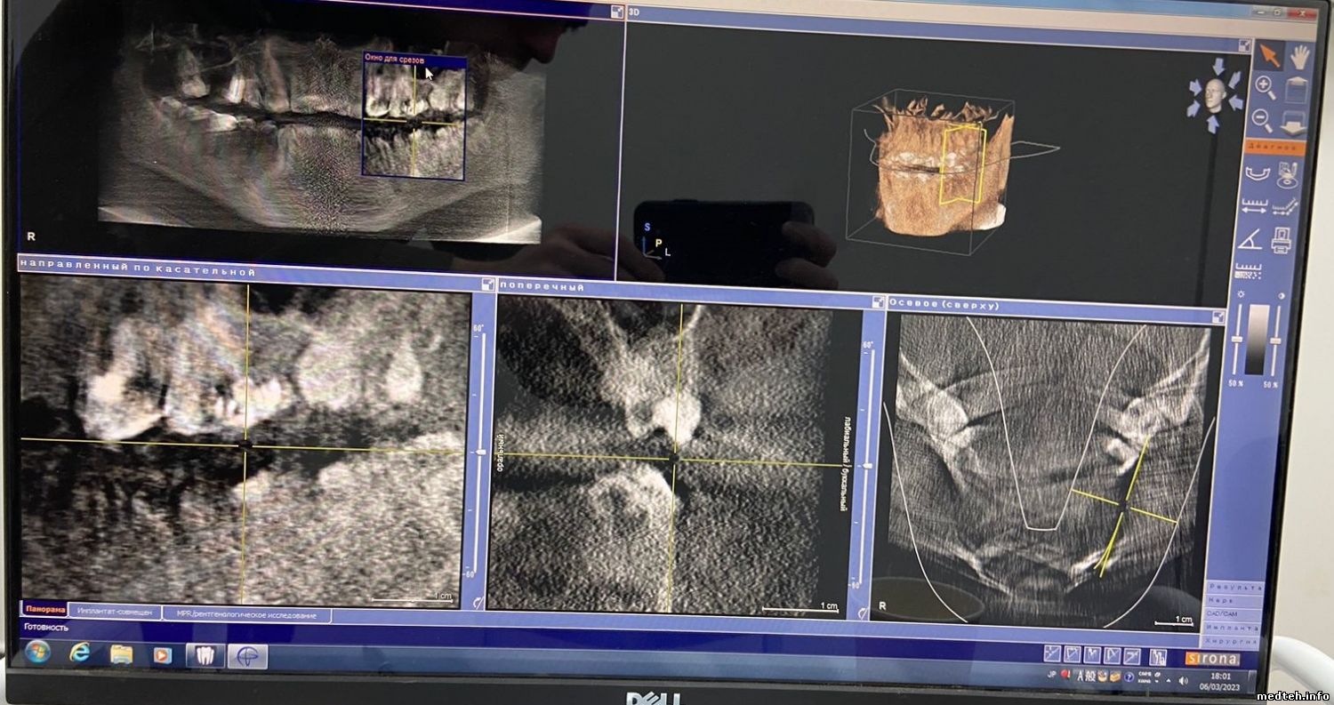

Goodboy03Дата: Четверг, 09.Мар.2023, 09:03 | Сообщение # 30
Кпасноярск
3D снимок снят после всех калибровок, которые были прописаны в мануале. Ошибок нет.
По панораме: датчик был вскрыт после всех манипуляций, которые не повлияли на результат, окислов нет, всё как новое. Если, конечно, я правильно понял, про какой датчик Вы имели ввиду (фото прилагаю).
Кабель проверю.

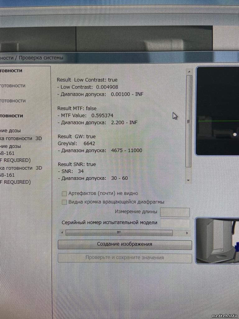

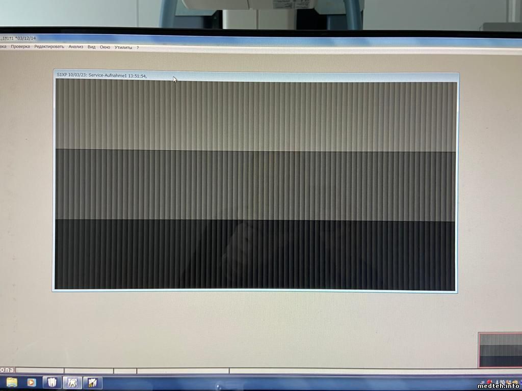

Goodboy03Дата: Пятница, 10.Мар.2023, 09:28 | Сообщение # 32
Кпасноярск
Цитата madmac ()
датчик тот, панорамный.
Юстировку сделал, скрин прикрепил. Ещё сделал проверку готовности, один параметр не прошёл, но не могу понять, что именно он значит (скрин прикрепил). Логи были на самом аппарате, но это когда я без датчика пробовал сделать снимок. Пока что всё стёр, буду наблюдать.
madmacДата: Пятница, 10.Мар.2023, 17:53 | Сообщение # 33
MTF - modulation transfer function. Не помню точно, вроде, передача с матрицы на плату 3Д датчика ...
Вот только этот тест для проверки постоянства параметров имеет смысл, если был сделан приёмочный тест после монтажа. Нет исходных данных - сравнивать не с чем.
Фото 2 - передача снимка из ПЗУ платы прошла нормально, канал передачи работает весь. Так что искать подменный датчик PAN.
Новый стоит немало, ремонт-замена вряд ли сейчас работает (когда получаешь отремонтированный на заводе, потом свой неисправный отправляешь на завод. Вариант дешевле нового до 40%, но гемор с отправкой заводу).

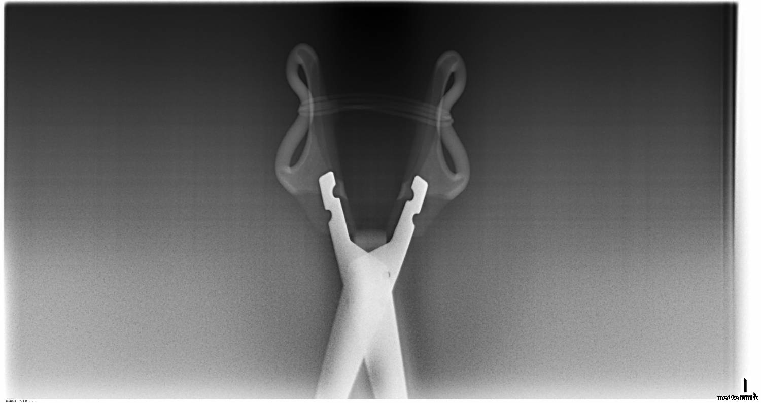

Понял, буду тогда искать датчик и проверять.
Подскажите ещё, пожалуйста, а то что 3D снимок получается некачественный, от датчика это уже не зависит?
Тогда в чём может быть проблема ещё и с 3D?
madmacДата: Понедельник, 13.Мар.2023, 08:52 | Сообщение # 35
Goodboy03, с 3D неоднозначно, надо проверять датчик, диафрагму, излучатель.

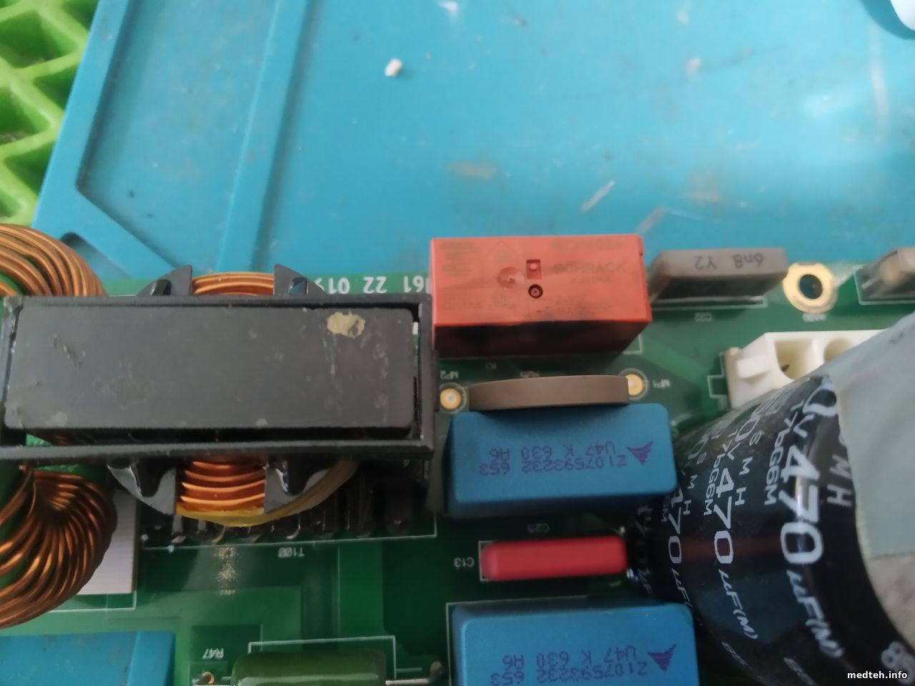

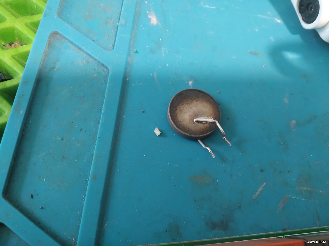

Всем привет!

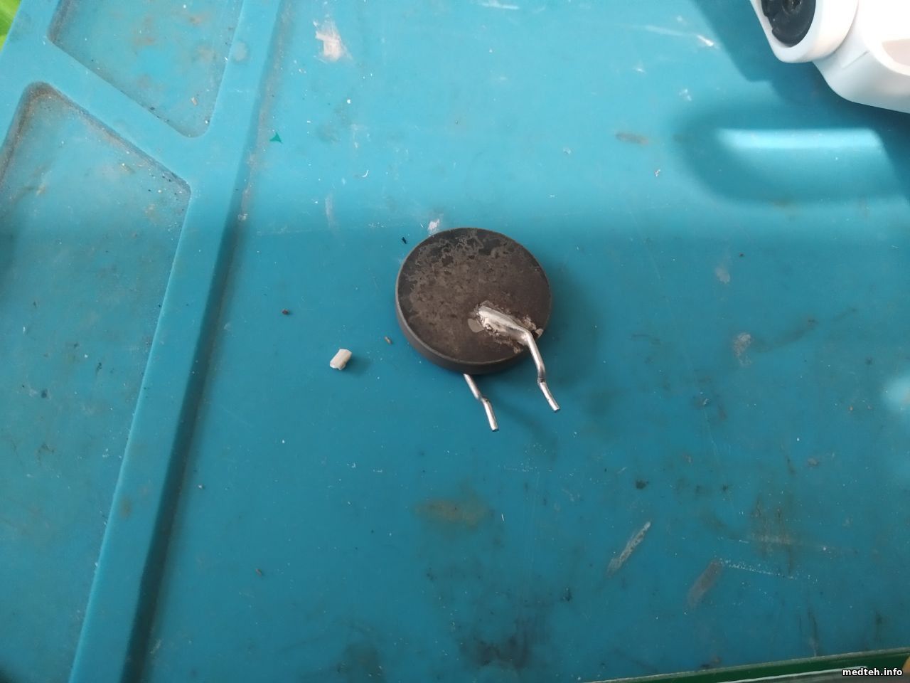

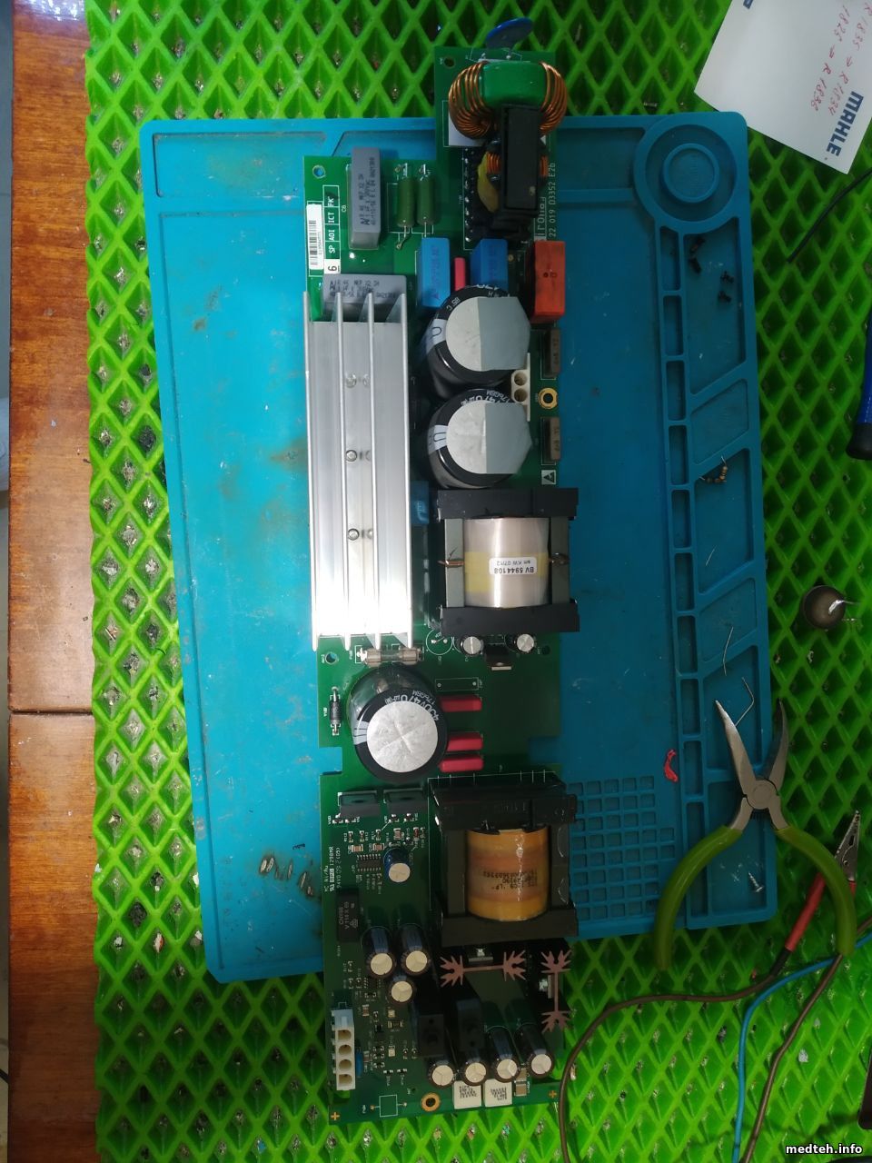

Подскажите, пожалуйста, в Orthophos XG3 3d стоит в блоке питания DX3 вещь, очень похожая на позистор. Он выгорел, соответственно, БП не стартует, клацает три раза реле и всё. Стоит он на входе после диода и шунтирует реле.
Не подскажете где такой искать?
Или может есть у кого в донорах?
Или хоть "имя, фамилию "характеристики его" +-
shok
Как вариант кусок схемы БП, тоже не плохо было бы)
КроливецДата: Вторник, 16.Июл.2024, 23:02 | Сообщение # 37
Туапсинский р-н, Новомихайловский пгт
В общем, нашёл искомое. Кому надо - пишите в личку.
