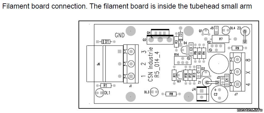

SenergyДата: Понедельник, 15.Фев.2016, 13:11 | Сообщение # 82
У вас сообщений: 196
Инженер по сервису
У меня на трубе между выводами обмотки 4-8 = Обрыв Ом :-(
Похоже нужно заказывать гробик?

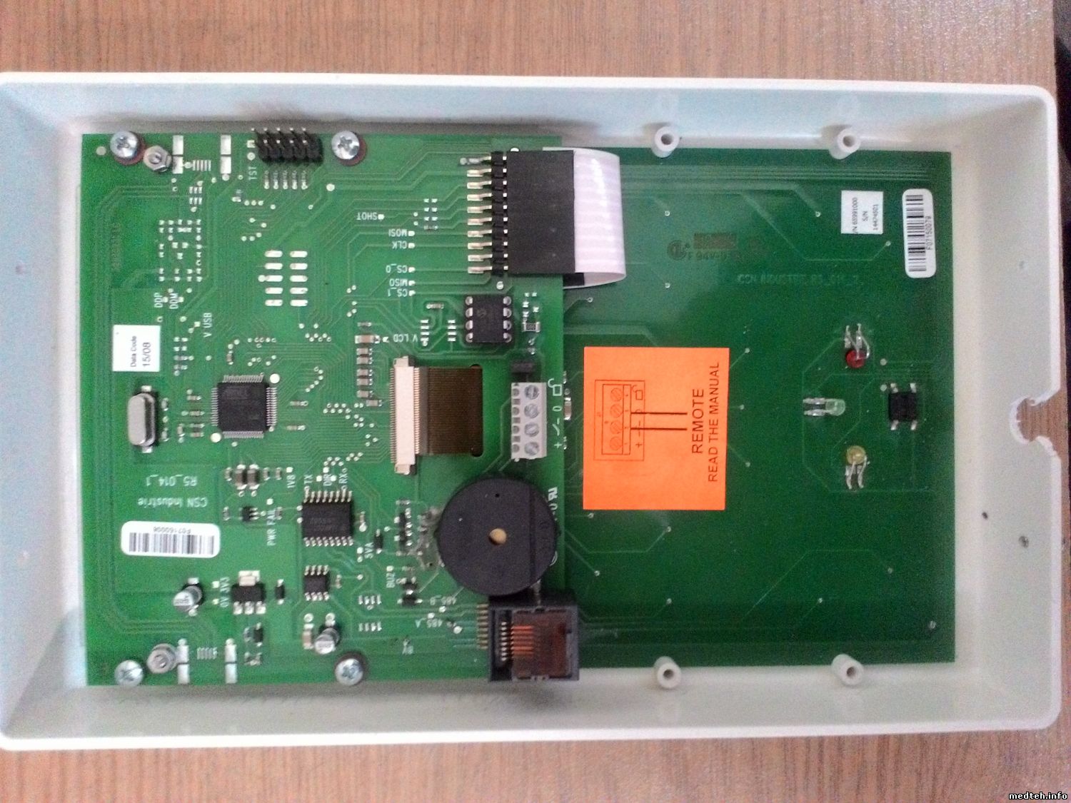

Добрый день, сможет кто подсказать номиналы или маркировку следующих элементов пульта: R54, C56, C7, R53, R55, Q12, Q13? Либо схемы может есть?

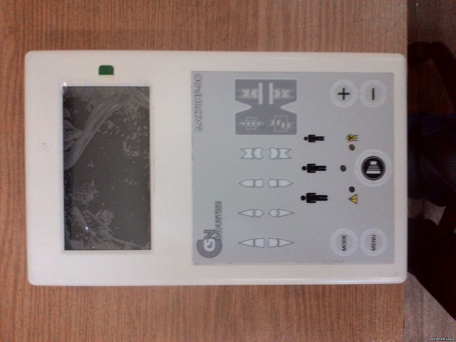

KyochДата: Вторник, 22.Мар.2016, 04:07 | Сообщение # 94
У вас сообщений: 76
Чита
Фото и картинка с мануала
attacheДата: Вторник, 22.Мар.2016, 11:12 | Сообщение # 95
У вас сообщений: 301
Донецк-Москва
Мне попадались два варианта пультов MAX 70. Это третий вариант...
А в чём собственно проблема с аппаратом?

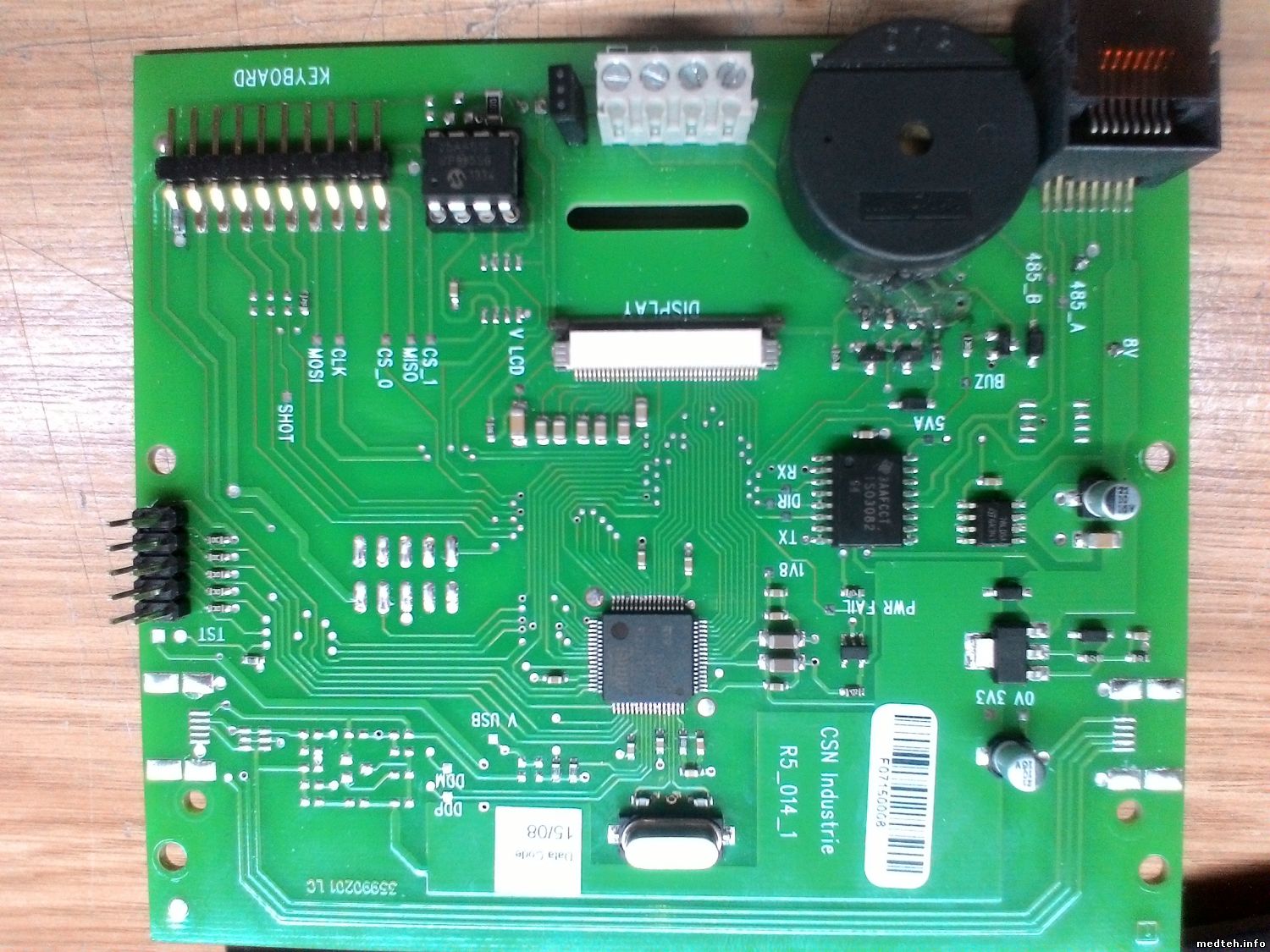

KyochДата: Среда, 23.Мар.2016, 04:11 | Сообщение # 96
У вас сообщений: 76
Чита
Проблема оказалась в собственнике, он решил сэкономить на монтаже, ставил сам, и пихнул 220В в колодку Remote Control пульта, как следствие выгорели вышеперечисленные элементы.
У вас плата как в приложении? Судя по виду, изменилась только компоновка, элементы те же.
А можете сделать фото вашей платы пульта?
8188202.doc (67.5 Kb)

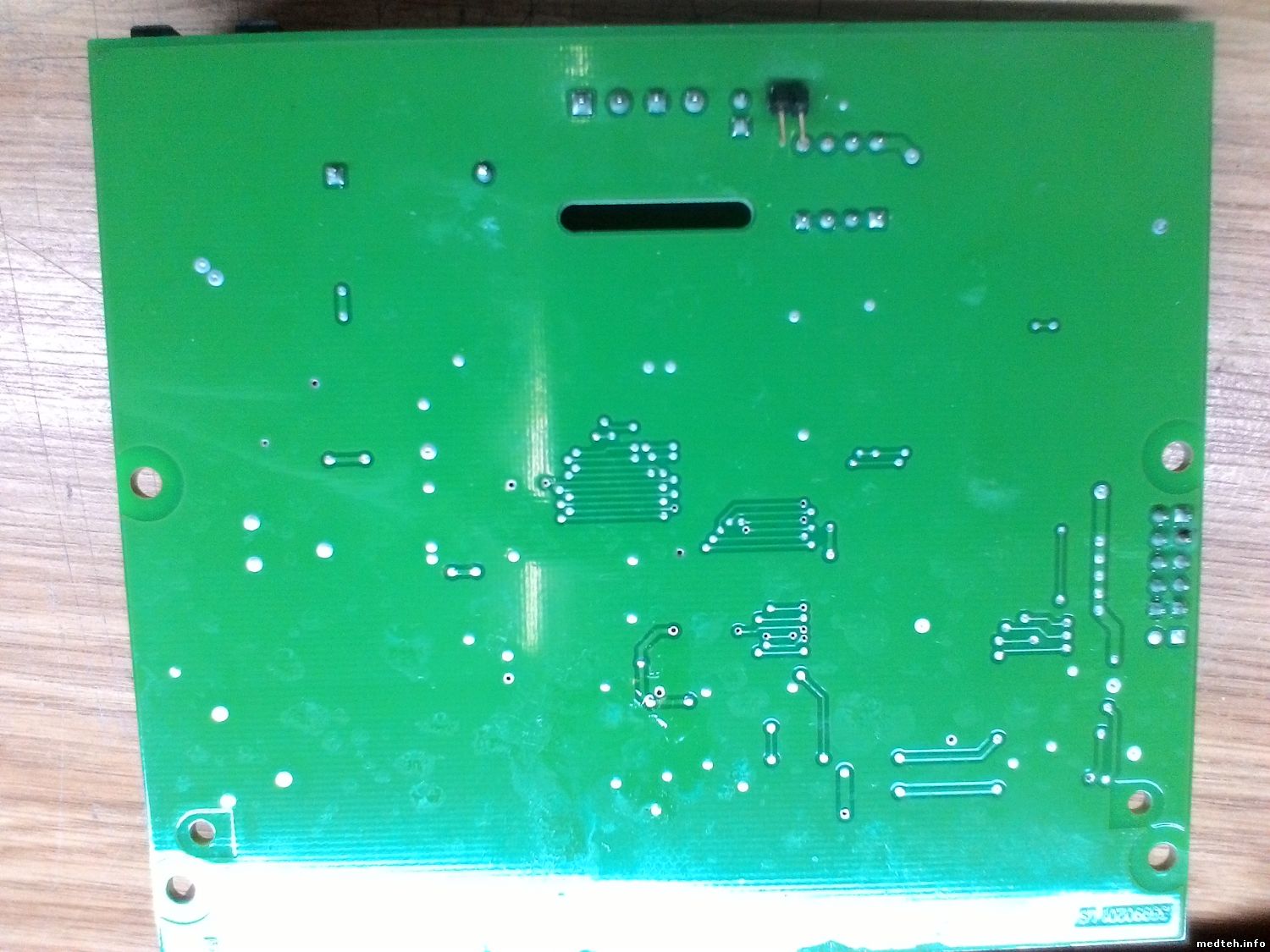

Сделайте фотографии самой платы с двух сторон в хорошем качестве, попробуем помочь.

KyochДата: Понедельник, 04.Апр.2016, 08:41 | Сообщение # 99
У вас сообщений: 76
Чита
Добрый день, был в командировке, не писал. Фото прикрепляю. Можете сфотать свою плату, может они взаимозаменяемы.
attacheДата: Понедельник, 04.Апр.2016, 13:41 | Сообщение # 100
Донецк-Москва
Подобрать взорвавшиеся компоненты это не очень большая сложность.
Глядя на результаты 220, сильно сомневаюсь за микроконтроллер.
Отпаяйте всё, что взорвалось и попробуйте включить. Если будут признаки жизни, то имеет смысл заниматься.
