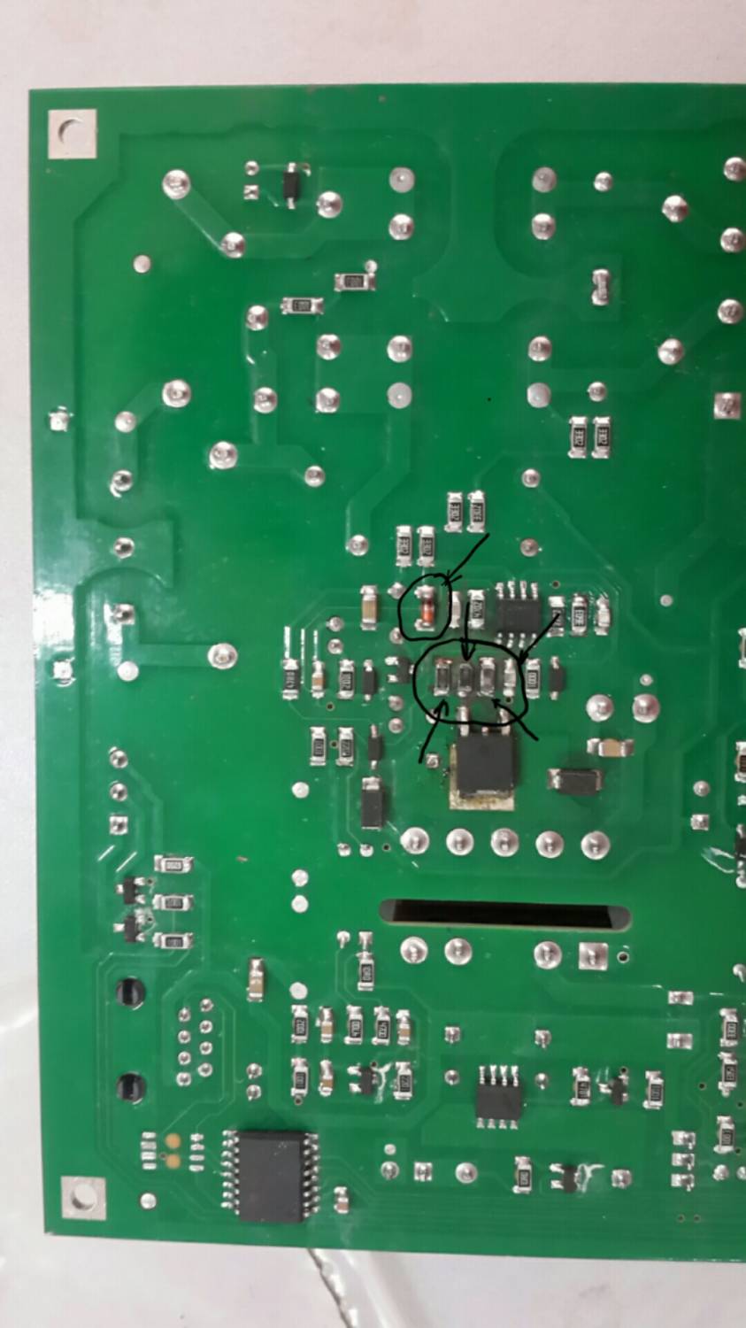

Сгорел силовой блок на этом аппарате
необходимо узнать что написано на деталях обведённых кружочками(два диода, резистор, микросхема)
схемы не нашёл, может у кого есть такой блок в ремонте.

Al_smlДата: Пятница, 30.Янв.2015, 15:17 | Сообщение # 50
У вас сообщений: 102
Электромеханик
Смоленск
IR2128S
MBR0540T
15ом

monstr07Дата: Понедельник, 02.Фев.2015, 10:02 | Сообщение # 53
У вас сообщений: 54
у меня сгорел резистор 15Ом
транзисторы Q3 и Q2. у Q3разорвало корпус не могу прочитать маркировку.
если есть возможность подскажите.
Al_smlДата: Вторник, 03.Фев.2015, 07:51 | Сообщение # 54
Электромеханик
Смоленск
Q3 IRF840
Я заменим целиком плату
до скачка доллара обошлось 20000р

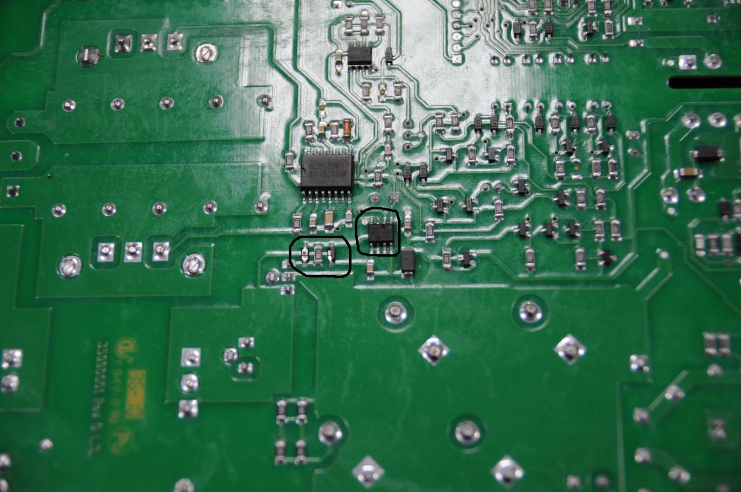

Сгорела плата питания на дентальнике. Схемы нет. Если у кого-нибудь есть возможность, напишите пожалуйста номиналы элементов

Добрый день! по словам клиента произошел какой то щелчек и все встало, при снятии платы не вооруженным глазом видно погоревшие элементы, не возможно разглядеть некоторые элементы, если есть у кого возможность сфоткать эти элементы на рабочей плате, заранее спасибо
https://yadi.sk/i/eLrFcNvhhR8zX
https://yadi.sk/i/3-Mw_66ghR93m
МастерБакуДата: Вторник, 23.Июн.2015, 12:17 | Сообщение # 65
Hiratrade, не парьтесь, меняйте плату , если вы даже поменяете видоизменённые элементы плата у вас в 99.9999 % не заработает . не всегда элементы горят с дымом .

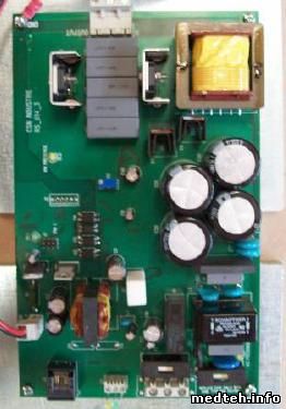

SenergyДата: Понедельник, 15.Фев.2016, 12:31 | Сообщение # 80
У вас сообщений: 196
Инженер по сервису
Ну всё? тёрки прошли у Вас???
А теперь по существу!!!
После хлопка, сгорели на красной плате Q4 BTA26-600BW и D9 1.5KE400CA.
Дальше на изгибе конструкции моноблока поменял (он треснул) Q1 TYP147 и резюк сгоревший на 100 Ом припаяный на транзюк ZTX753
= После казалось бы отремонтированной платы, после нажатия на пульте экспозиции- слышны в моноблоке прострел!!!!!! Ещё раз включив высокое- опять прострел!!!! после 3-4х попыток- тишинаааа....
Вопрос: Стоит ли вскрывать моноблок и искать причину там??? У кого либо- был ли ОПЫТ с ремонтом и восстановлением трубки (моноблока)?????
