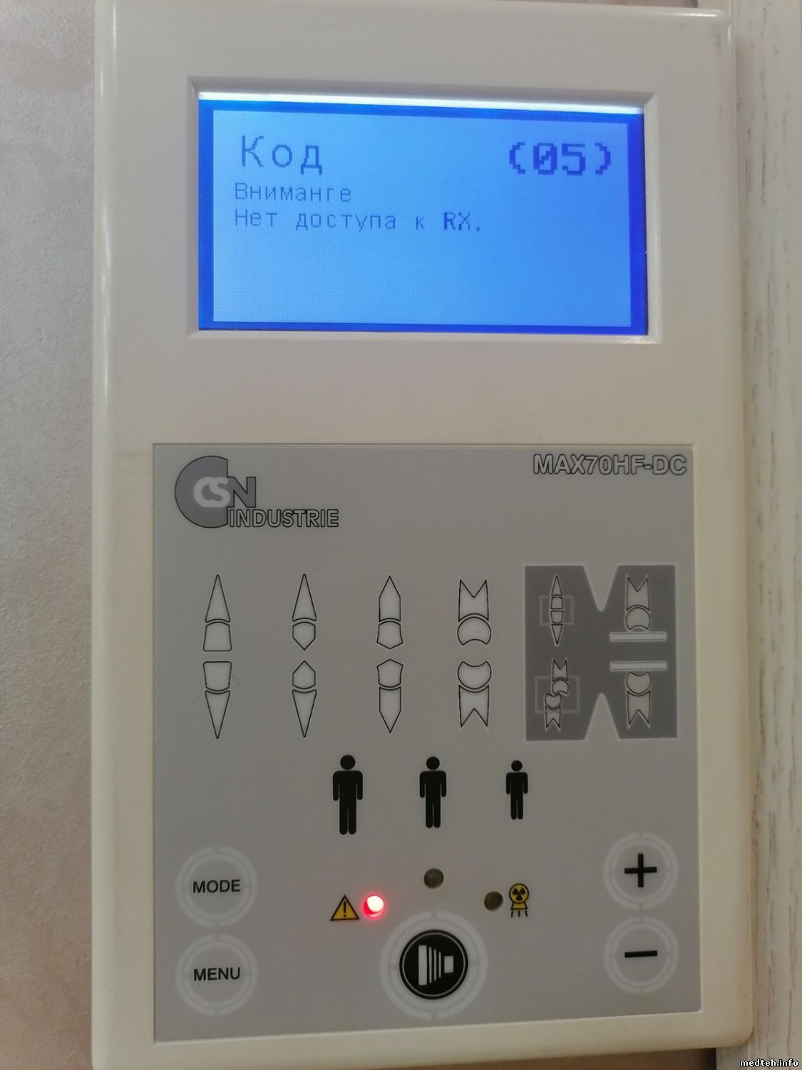

OrlangurДата: Вторник, 24.Янв.2017, 20:48 | Сообщение # 121
У вас сообщений: 21
Врач
Ulyanovsk
на вызов сервисмена.
спасибо. к сожалению, в моем случае это демонтаж и отправка в москву. что следует проверить медицинскому технику в первую очередь на ваш взгляд?

OrlangurДата: Вторник, 24.Янв.2017, 21:04 | Сообщение # 124
У вас сообщений: 21
Врач
Ulyanovsk
если дворник зайдёт к вам погреться и будет давать советы под руку ? что вы с ним сделаете ?
тут нет однозначного совета - надо искать . http://www.csn-industrie.it/media....013.pdf
тут есть пара точек , надо померить.
спасибо!
ну тут же профильный форум. и я точно не собираюсь давать советы от своего имени. говорю что на форуме предположили это и это. я лишь пытаюсь помочь медтехнику, а не командовать типа "проверь тут и там я точно знаю".
он сегодня выявил, что провод (новый) работает(ну хоть как-то) только в одну сторону, при замене штекеров местами работать перестает, хотя обжимка на вид идентичная на обоих концах. как считаете, есть смысл отнести переобжать старый провод для проверки еще раз?

OrlangurДата: Четверг, 02.Фев.2017, 10:32 | Сообщение # 134
У вас сообщений: 21
Врач
Ulyanovsk
пульт уехал в сервис в Москву. предварительный вердикт: пульт неисправен, требуется замена. регистрационное кончилось, обещают через три месяца. если у кого-то есть нерабочий аппарат со сдохшей платой или головой, но исправным пультом - буду рад приобрести(в личку).

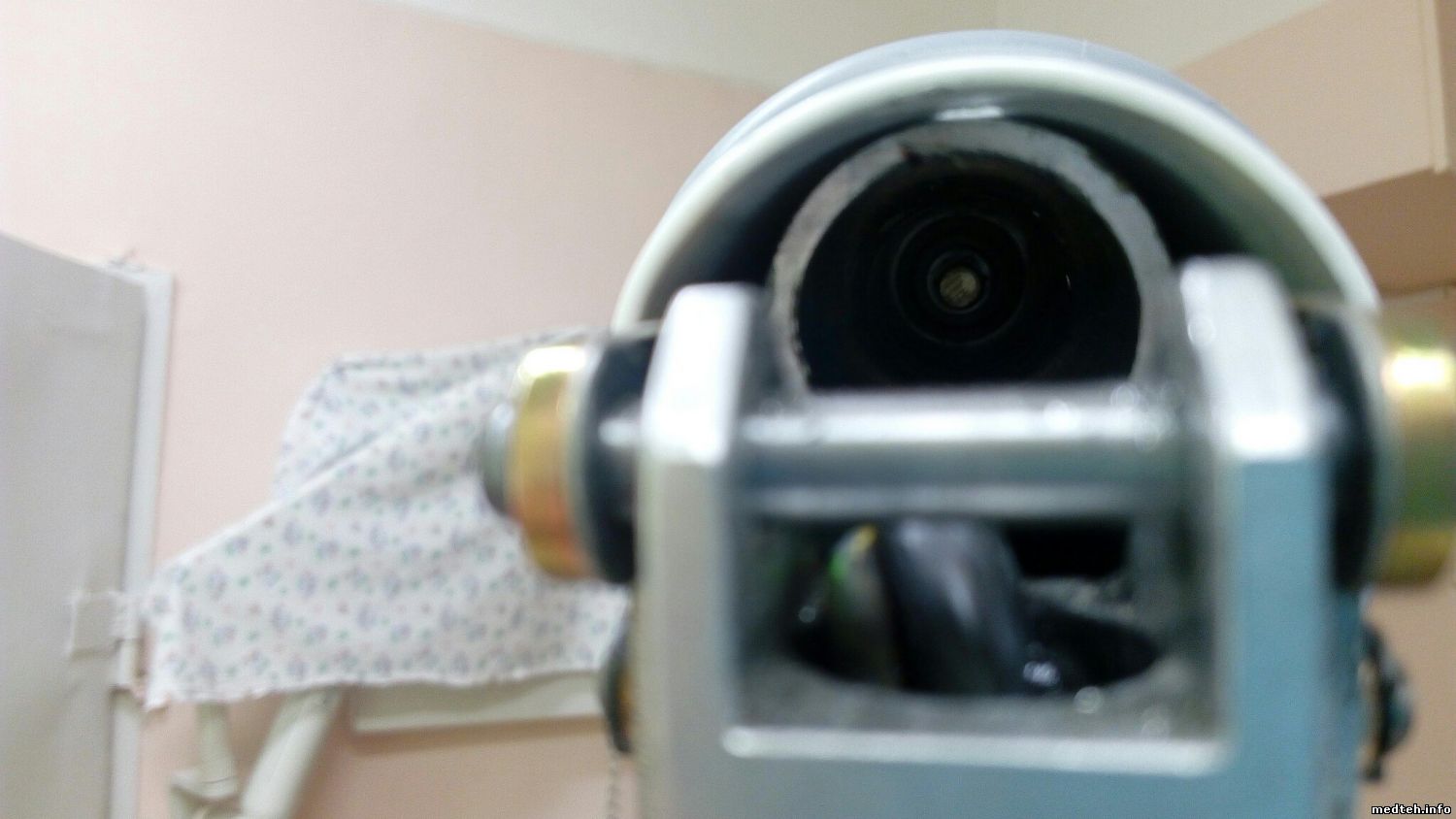

GrafДата: Вторник, 20.Июн.2017, 17:27 | Сообщение # 135
У вас сообщений: 44
студент
Дайте совет, как на нём увеличить натяжение плеча. Не фиксируется и улетает на верх. Внутри плеча есть гайка, но каким ключам не тянуть... В аналогичных аппаратах все под шестигранник
art-i-kДата: Вторник, 20.Июн.2017, 18:17 | Сообщение # 136
Тем, который шел в комплекте....!!!
GrafДата: Вторник, 20.Июн.2017, 18:22 | Сообщение # 137
У вас сообщений: 44
студент
К сожалению его уже нету(((
Если возможно, пришлите фото

GrafДата: Среда, 19.Июл.2017, 15:52 | Сообщение # 139
У вас сообщений: 44
студент
Поделитесь фото или габаритами ключа. Лаборанта приходится самим придерживать плечо

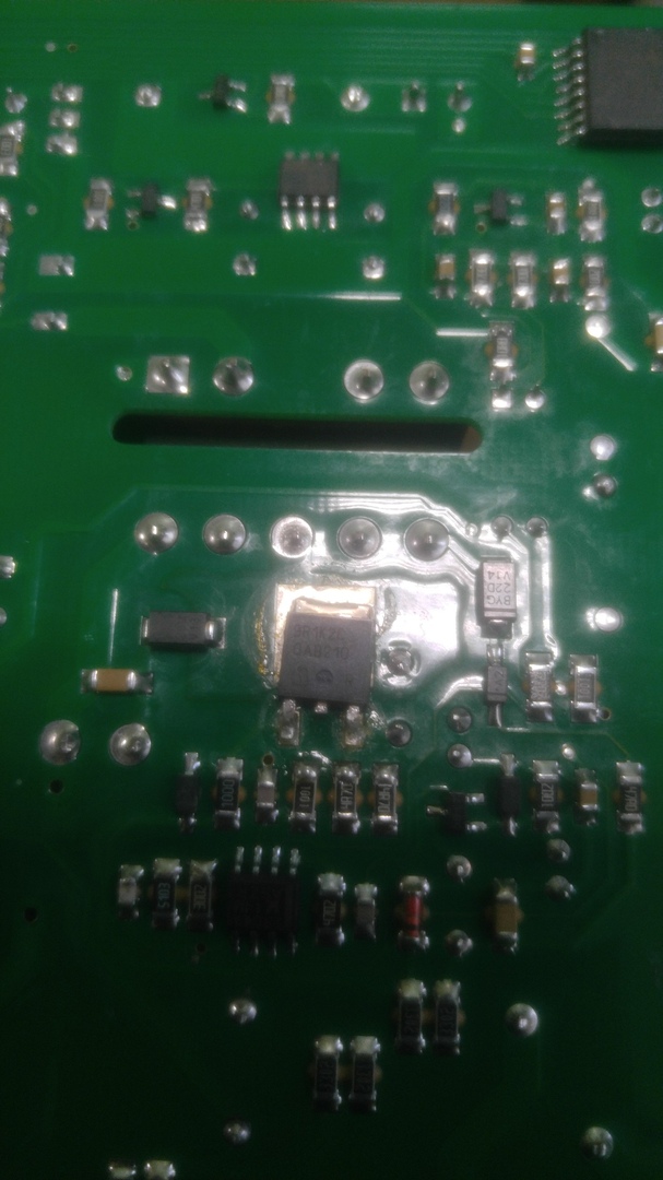

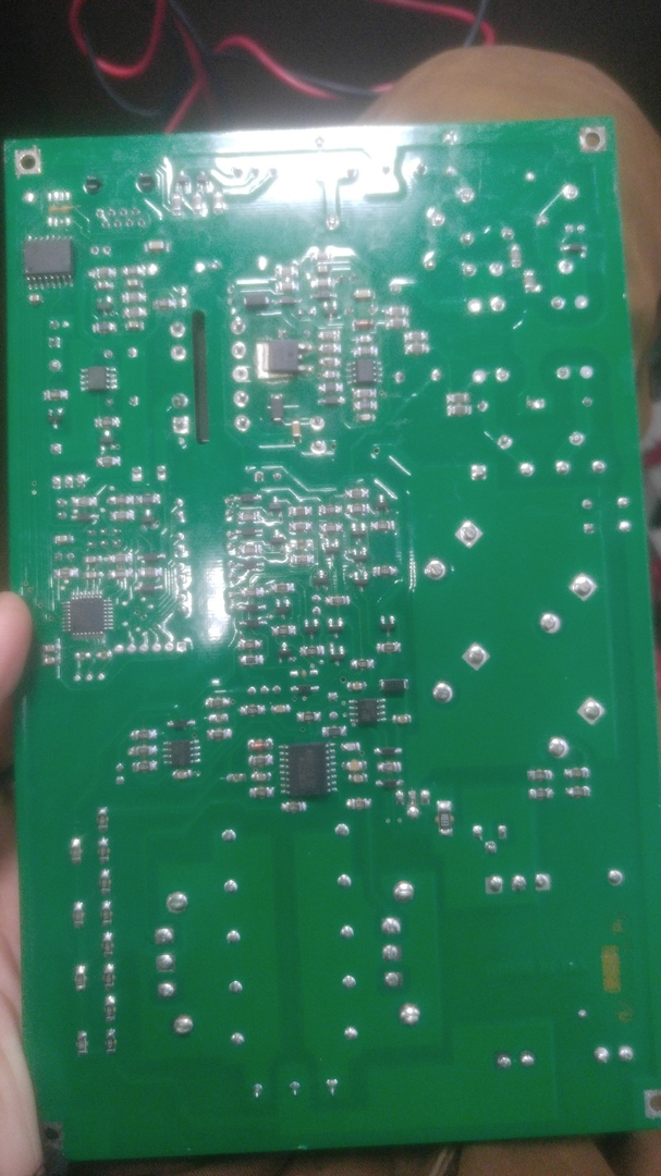

DmitryShumskikhДата: Среда, 26.Дек.2018, 14:55 | Сообщение # 144
Киров
Добрый день аппарат Max70 HF/dc выдает ошибку 6.... в чем может быть причина? Спасибо.
senДата: Понедельник, 28.Янв.2019, 17:15 | Сообщение # 145
инженер по лаборатории
Где-то в России
Цитата trend100 ()
Сгорела плата питания на дентальнике. Схемы нет. Если у кого-нибудь есть возможность, напишите пожалуйста номиналы элементов
Аналогичная проблема с той же ШИМ ucc28c43. Испарились 2-а токоизмерительных резистора, стоящих в параллель от истока полевика на землю.
Номинал резисторов не читаем.
Буду благодарен, если у кого-то есть аналогичная плата и есть возможность сфотать номинал этих резисторов.
Смотри референс UC2843, смотри параметры транзистора, считай токовый резистор исходя из половины его предельного тока, проверь остальные резисторы в обвязке микросхемы, собирай и включай.
Vladimir33Дата: Суббота, 14.Мар.2020, 12:36 | Сообщение # 151
ремонт
Dnepropetrovsk
Виноват, UCC28C43.
http://www.ti.com/lit/ds/symlink/ucc28c43.pdf
