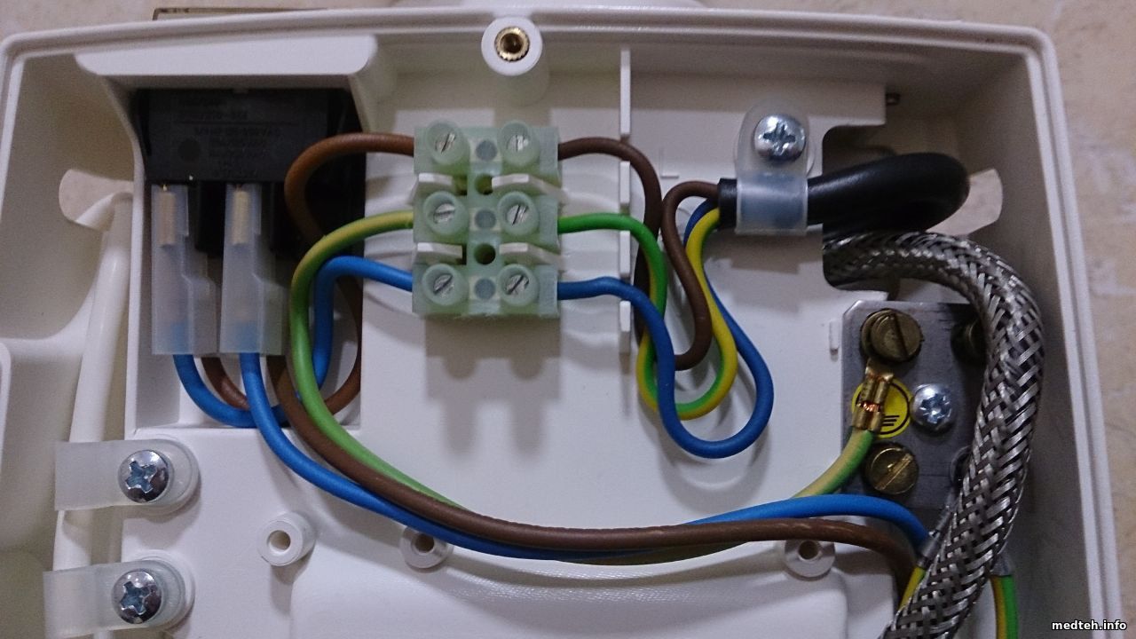

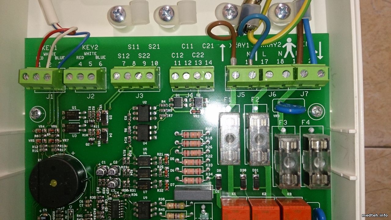

Доброго времени суток.
Аппарат xgenus DC на штативе, работал нормально, пока не перенесли в дугой кабинет. Как я понял из разговора по телефону, блок управления был через стену от трубки пока снимали на пленку. Теперь купили визиограф, перекатили его в другую комнату, и врач попросила мужа отсоединить провода от моноблока, которые проходили через дырку в стене, и затем он соединил все обратно. И сразу работать перестал, ошибка Е00 (нет контакта с головкой). Говорит что он маркировку (пять проводов разного цвета) зарисовал на бумажке, которую выбросили до того как проверили работу.
Предполагаю, что или перепутал, или там был удлиняющий кусок кабеля, и в месте стыка цвета проводов не совпадали.
Так думаю потому, что судя по фото провода от разъема к трубке разного сечения. По моей логике к контактам 15 и 16 должны были быть синий и коричневый, большего сечения. А тонкие красный и черный к контактам 11 и 12.
Может у кого-то есть возможность проверить цвета проводов. Фото прикрепляю.

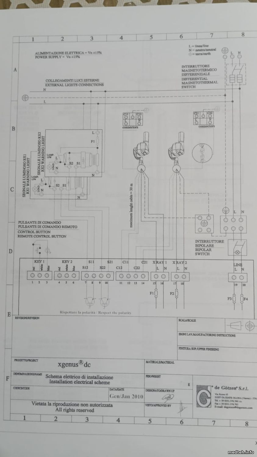

Знатоки подскажите, синий провод я так понимаю можно( без риска напартачить) перекинуть на 16 контакт, там переменный ток. А тогда черный получается на 12 контакт. НЕ опасно такое?
Данный рентген от меня 100 км, не хотелось бы ездить в холостую. На схеме провода никак не маркированы.

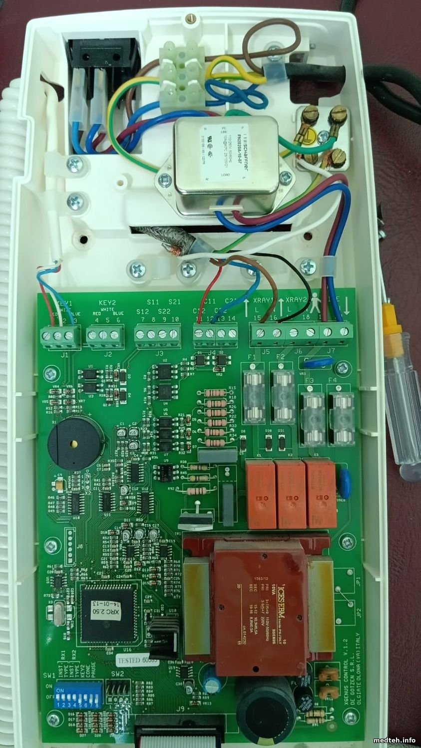

FAINTДата: Вторник, 01.Июл.2025, 16:40 | Сообщение # 8
У вас сообщений: 148
Вот так должно быть , если с одним моноблоком (трубкой).
