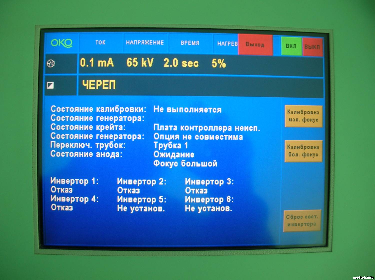

serg7vetrДата: Четверг, 13.Мар.2014, 14:52 | Сообщение # 1
У вас сообщений: 225
волгоград

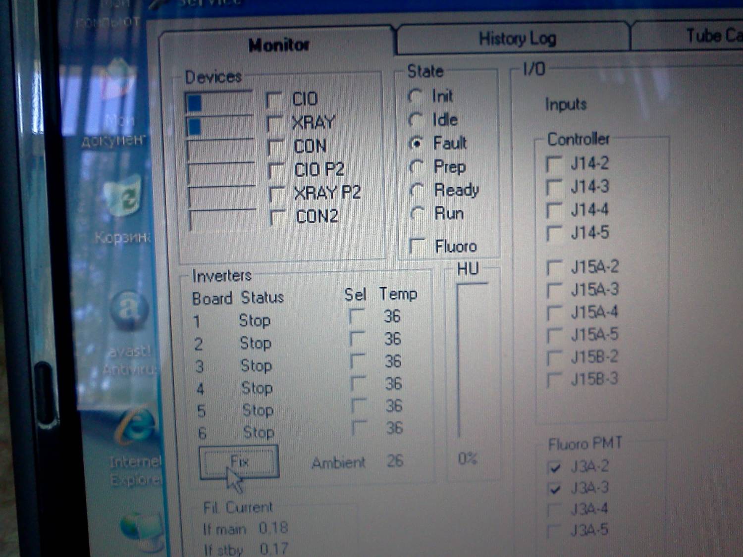

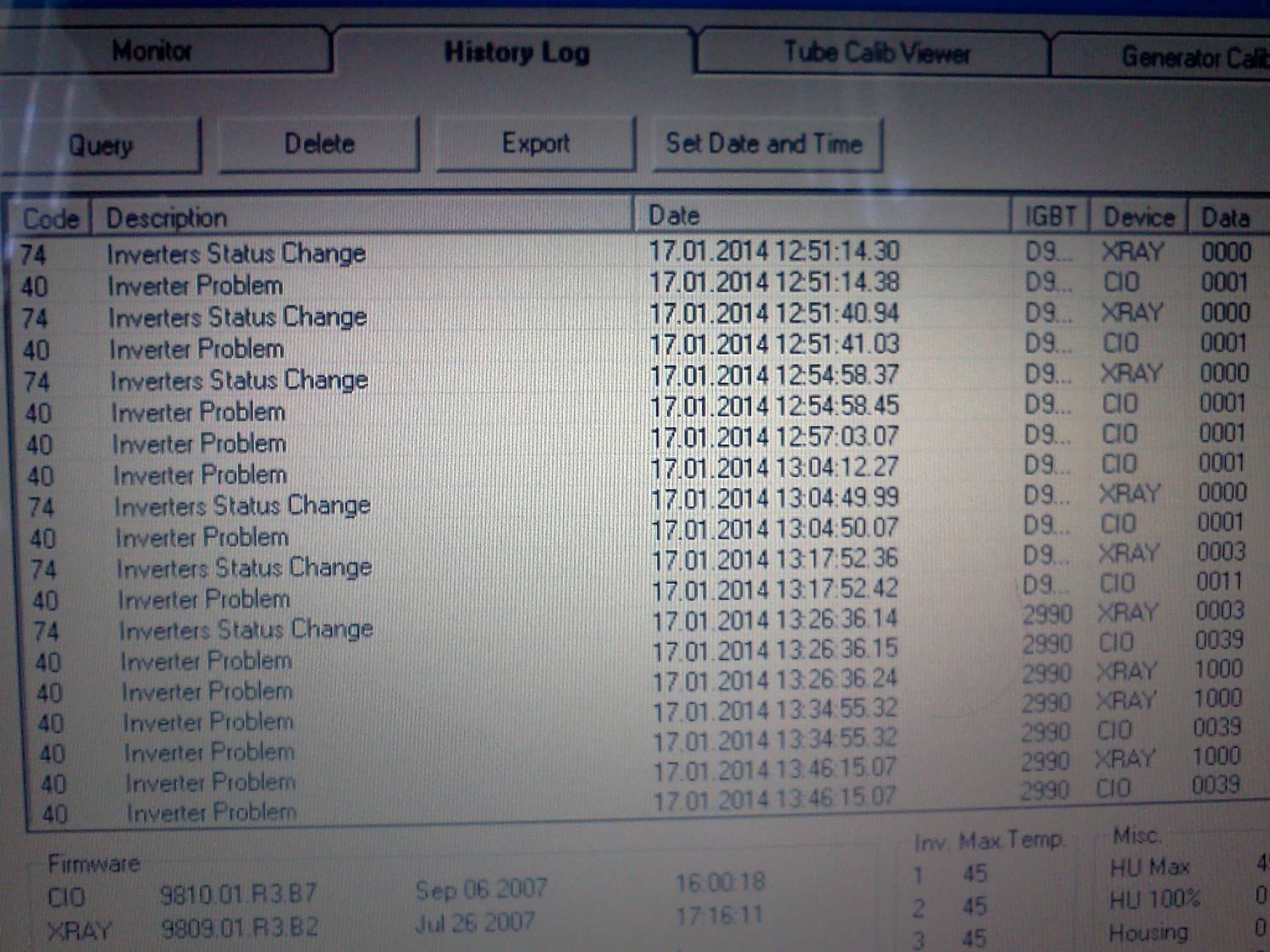

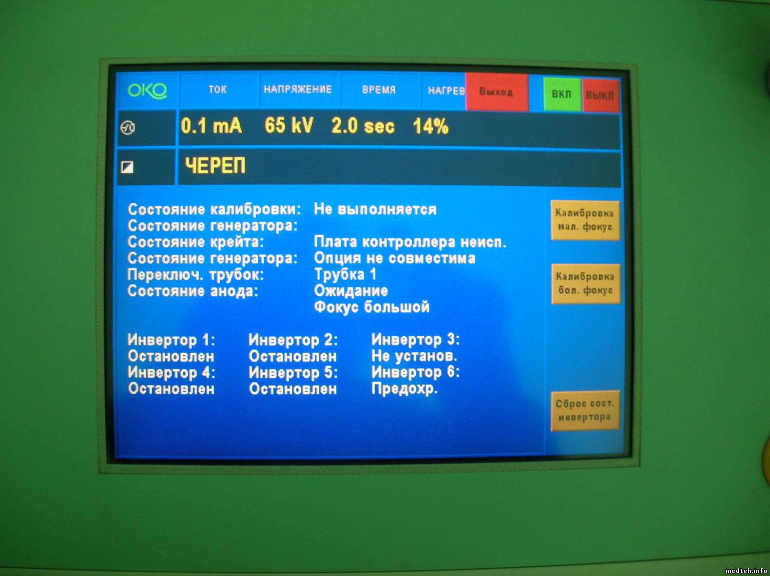

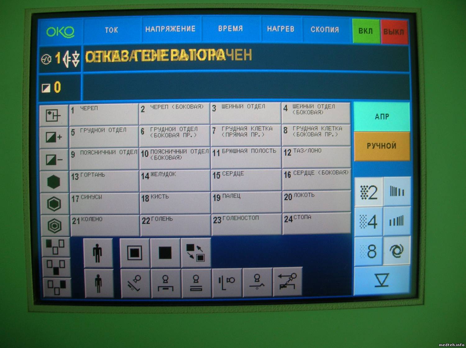

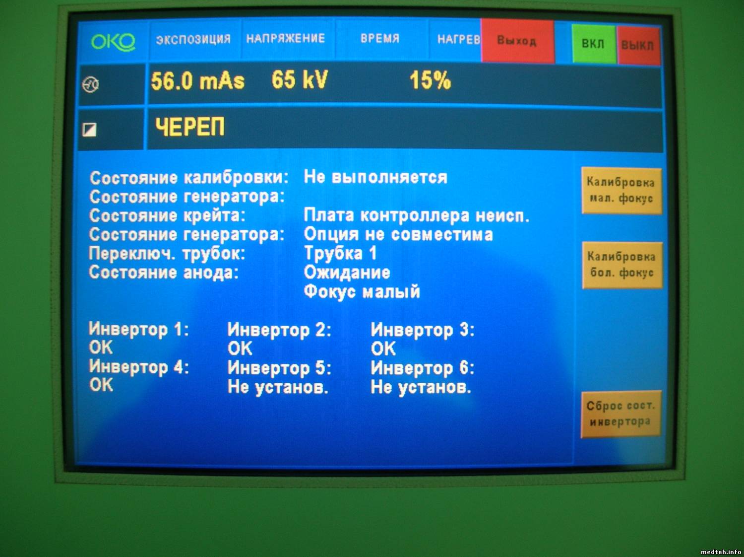

Парни, у кого что- либо похожее было, после двух- трех снимков сообщение "отказ генератора" меняется с сообщением "генератор выключен". При входе в сервисном режиме сообщение "плата контроллера неиспр.". Состояние инверторов меняется произвольно. В аппарате стоит 4 инвертора, вместо 5 и 6 стоят заглушки. После сброса состояния инверторов картинка меняется,на "отказ". Выключаем полностью рубильник , делаем паузу минут 15, курим, пьем. После включения инициализация инверторов, можно сделать еще несколько снимков.Да еще и состояние генератора "опция несовместима" нерушимо вещает.
amorkovkinДата: Четверг, 13.Мар.2014, 15:35 | Сообщение # 2
рентгентехник
Попробуй через PC Tools сделать аппаратный сброс. Но предварительно сохрани все три конфигурационных файла и лог файл.

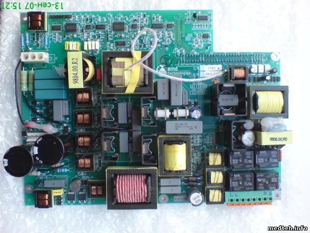

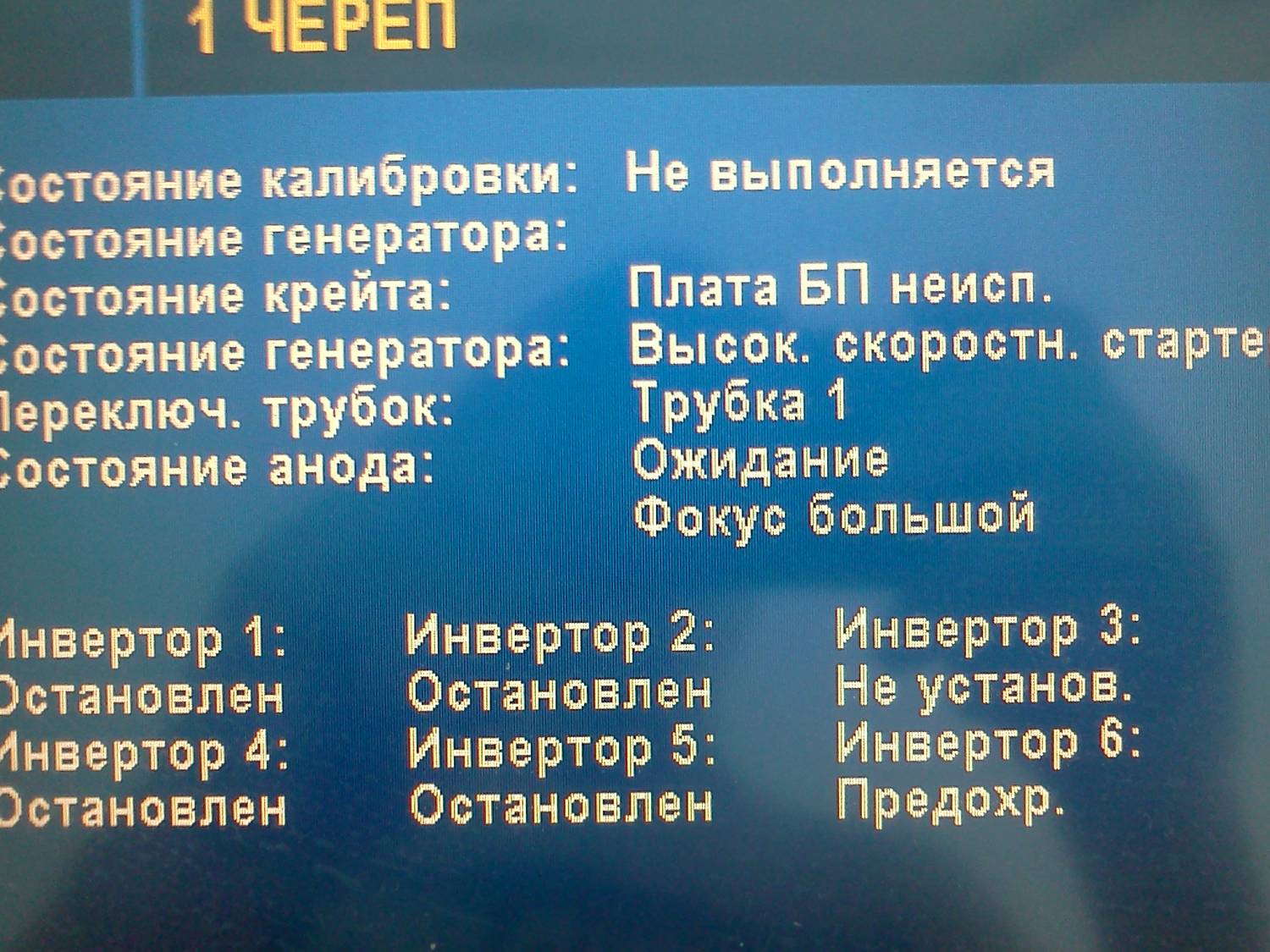

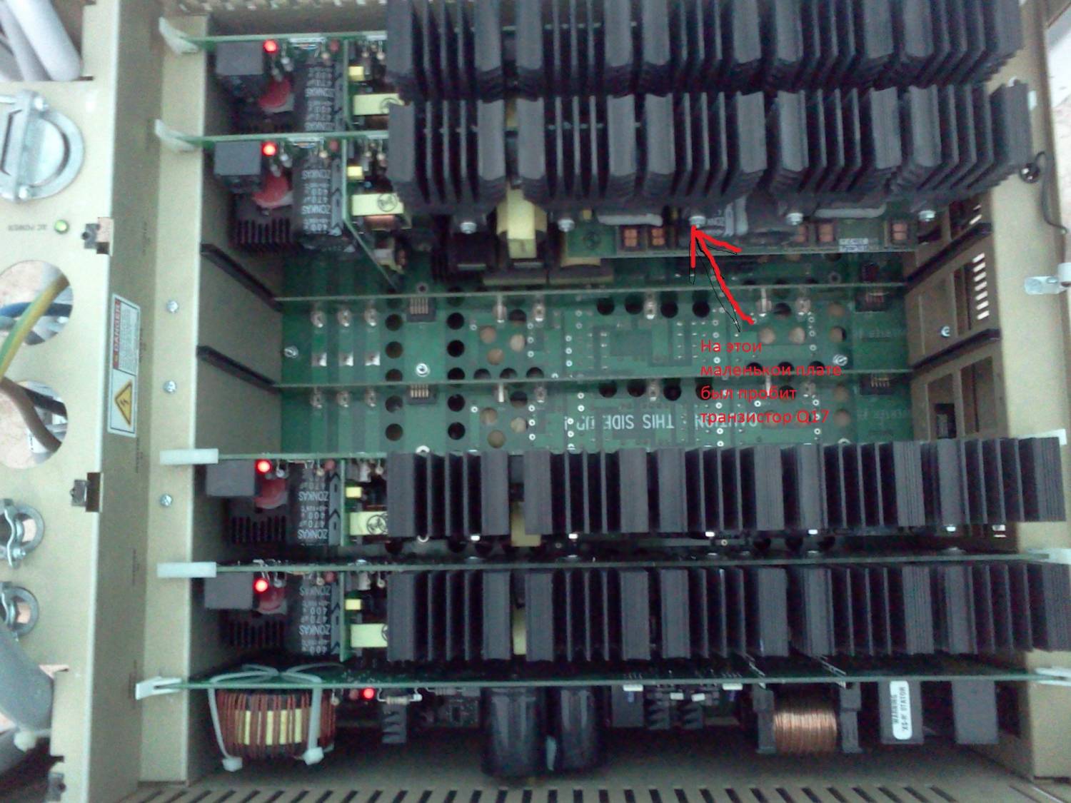

damir-777Дата: Понедельник, 19.Май.2014, 16:04 | Сообщение # 3
ЭРО
Стерлитамак

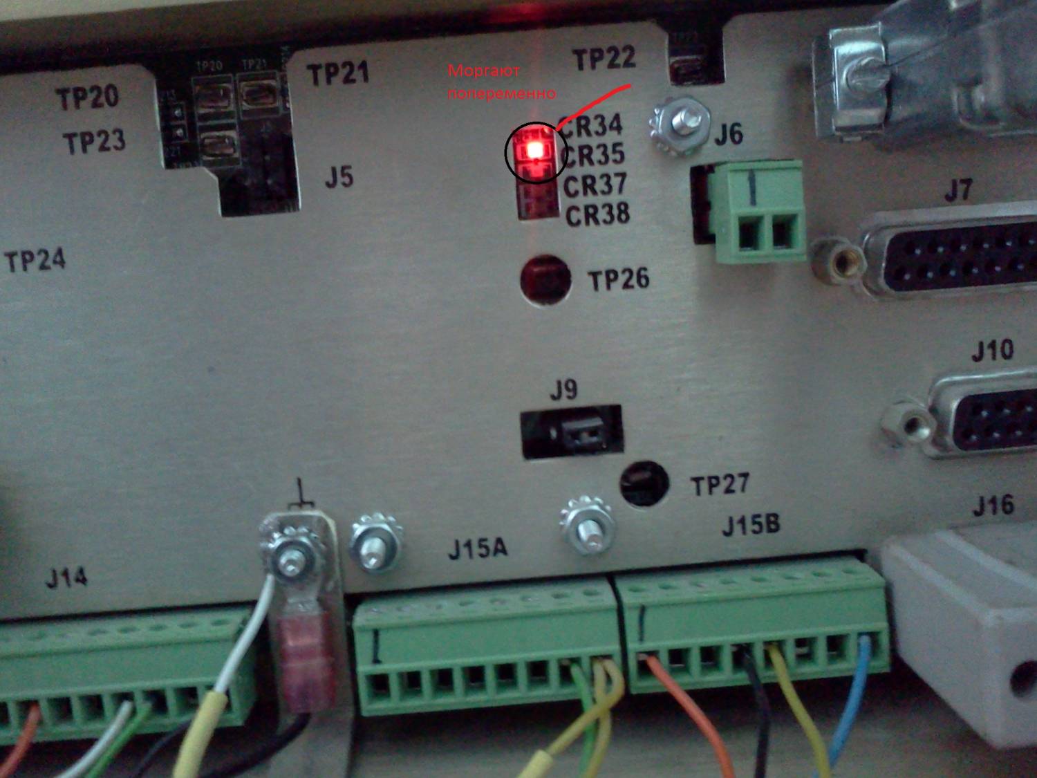

serg7vetr, У меня похожая ситуация.Начал копать с иверторов( 1 транзистор дохлый).На маленькой плате пробитый тразистор Q17 (искали и заказывали долго). Вопрос по сообщению : Состояние крейта ??? какой БП неисправен unknown
При сбросе сотояния и с пульта и с компа нет характерных громких пперещелкиваний.

FAINTДата: Вторник, 25.Ноя.2014, 21:20 | Сообщение # 4
У вас сообщений: 148
по первому посту- хотелось бы фото настроек через PC Tools посмотреть и лог файл ошибок весь выложи для анализа.
по третьему посту- проверь питание с блока который в низу генераторного , есть еще блок, сзади платы управления-плата питания и накала-тут без схемы не разобраться...

damir-777Дата: Среда, 03.Дек.2014, 06:34 | Сообщение # 12
ЭРО
Стерлитамак
Здравствуйте, по третьему моему посту. Плата с мозгами генератора и 4 инвертера кирдык (по заявлению Электрона-им платы на диагностику отправили).Итого счет на 800т.рублей. У нас таких уже 2 аппарата с такими неисправностями.
