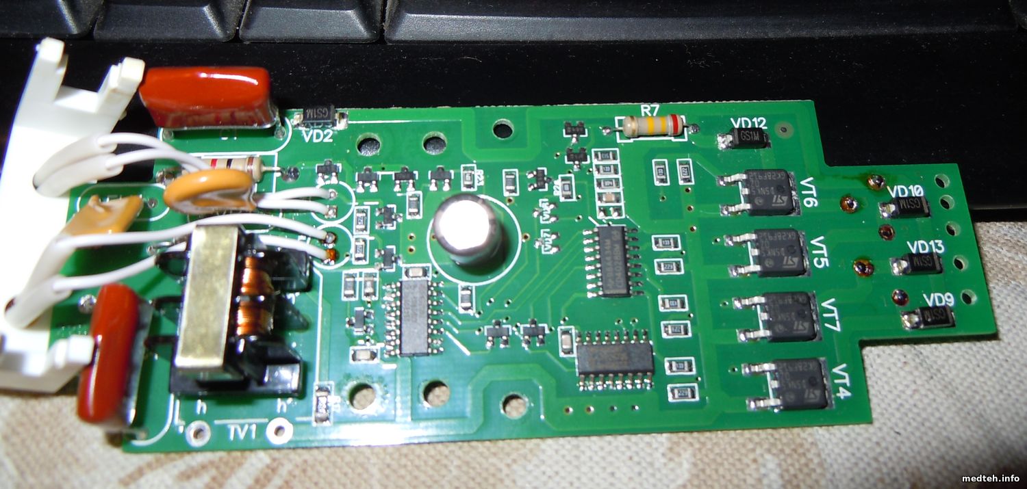

Принесли прибор с такой проблемой: через минуту начинают "хандрить" индикаторы излучателей - неравномерно мигают, иногда пропадают на полсекунды. Ещё через три минуты излучатели отключаются совсем, на блоке горит только индикатор "Сеть".
Если после этого прибор обесточить и сразу включить снова, то индикаторы излучателей начинают сразу "беситься", проходит две минуты и излучатели опять отключаются))
Подскажите, где искать проблему?
Не микрухи ли неисправны?
Фото платы прикладываю.
Сообщение отредактировал user_u - Пятница, 24.Июл.2015, 15:58

Заменил D5NK5 на IRF840. Поставил и запыхтел как паровоз. А до этого включаю, он 4-е секунды работает кроме 1-ого излучателя, который постоянно горит ... И после идёт нагрузка лампочки сети полугаснут и всё молчит ... rofl

Проверял питание, все в норме. На С2 при дефекте напруга стабильная 13В. За выводы сигналов на катушки отвечает DD3 CD4028DM - заменил, тестирую, пока полет нормальный.
Принесли второй такой же, проблема почти один в один. Проверю, скорее всего микруха тоже под замену)))
yblod5Дата: Пятница, 24.Июл.2015, 11:46 | Сообщение # 126
У вас сообщений: 791
Сервис-инженер
сомневаюсь, редкий дефект, а тут ещё подряд...
user_uДата: Пятница, 24.Июл.2015, 15:58 | Сообщение # 127
У вас сообщений: 43
Мурманск
yblod5, да товарищ, ты прав. Оказалось проблема в многожильном кабеле. Заменил его и все в норме. Были еще подозрения на катушки, но не подтвердились.
Первый пациент тоже работает как надо после замены микрухи.

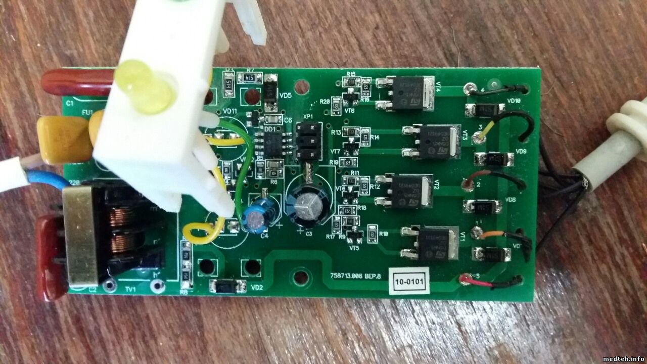

Спасибо теме. Разобрал Алмаг, дабы поделиться опытом ремонта. yes
Изначально был вариант обрыва провода. По прозвону был найден только один обрыв провода на входе в первую катушку от основного блока. На деле обрыв двух проводов (зеленый и коричневый). Чтобы точно узнать, какие повода оборваны, можно их выпаять с коммутационной платы первой катушки (предварительно запомнив или подписав) и потянуть проводки по-очереди за жилу, оборванные должны выскочить. В моем случае обнаружил обрыв второго провода, вскрыв общую изоляцию в месте обрыва.
По поводу неисправности: сгорели 2 полевых MOSFET транзистора VT1-VT2 5NK50Z в корпусе DPAK и плавкий предохранитель FU2.
Транзисторы заменил на чуть более мощные 5NK60Z, но в корпусе ТО-220 (на плате предусмотрена их пайка). Транзисторы не греются. На фото результат.

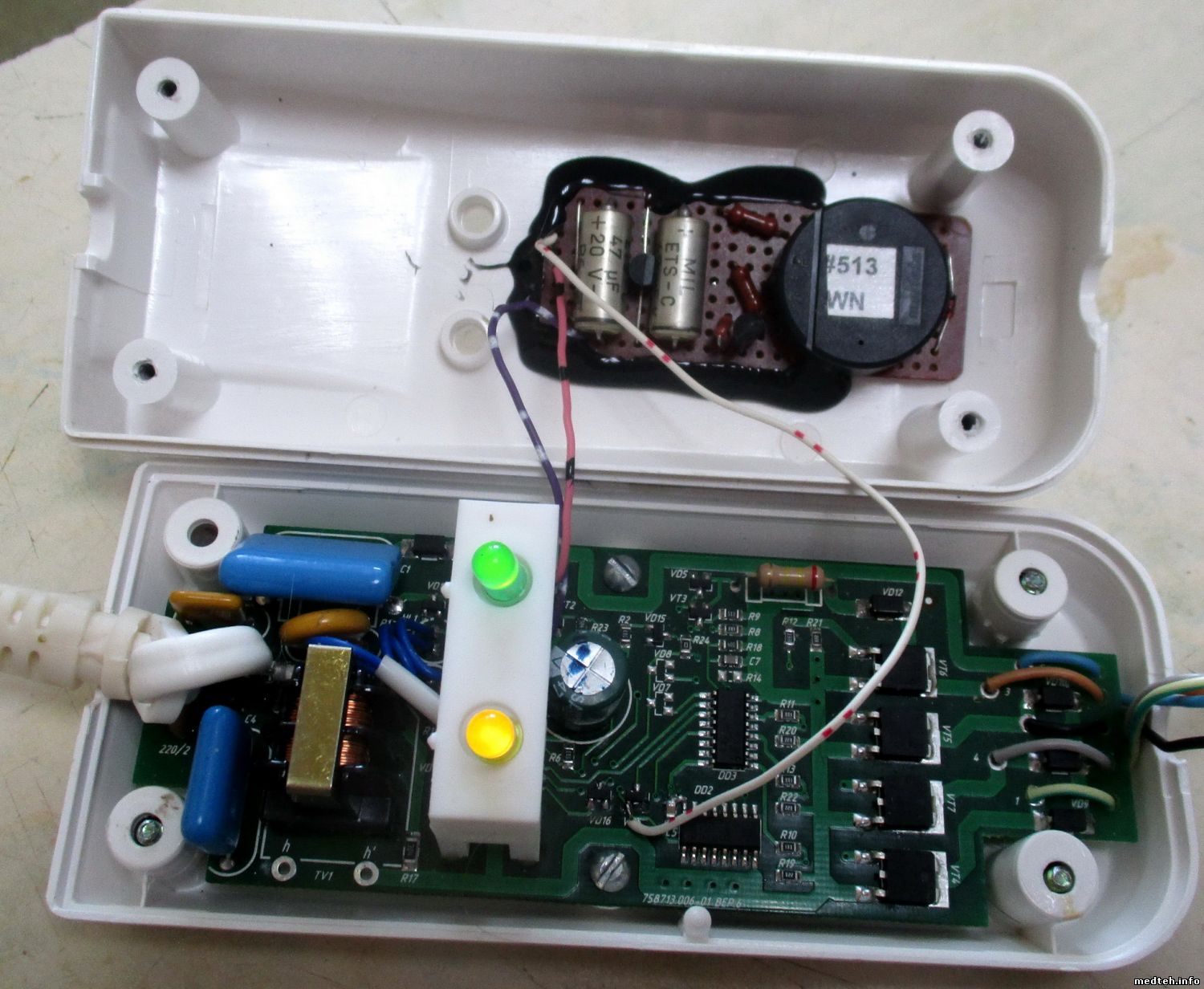

Принесли знакомые "Алмаг". Включаю, не горит ни один индикатор. Выпаял предохранитель (временно припаял медный проводок), загорелись индикаторы на блоке. На катушках при включение на мгновение загораются и тут же тухнут. Припаял в обход все 5-ть проводом (может где-то перебит) - эффекта нет.
Есть идеи?

Тоже хотел начать проверять транзисторы, как говорил наш мастер:
1) проверяем питание;
2) проверяем выходные транзисторы".
Увидел, что один диод при включении горит, а остальные мигают, и выключаются потом все.
Провёл до какого транзистора ведёт этот сегмент, выпаял, и остальные заработали (как должны).
Завтра поеду за транзистором.

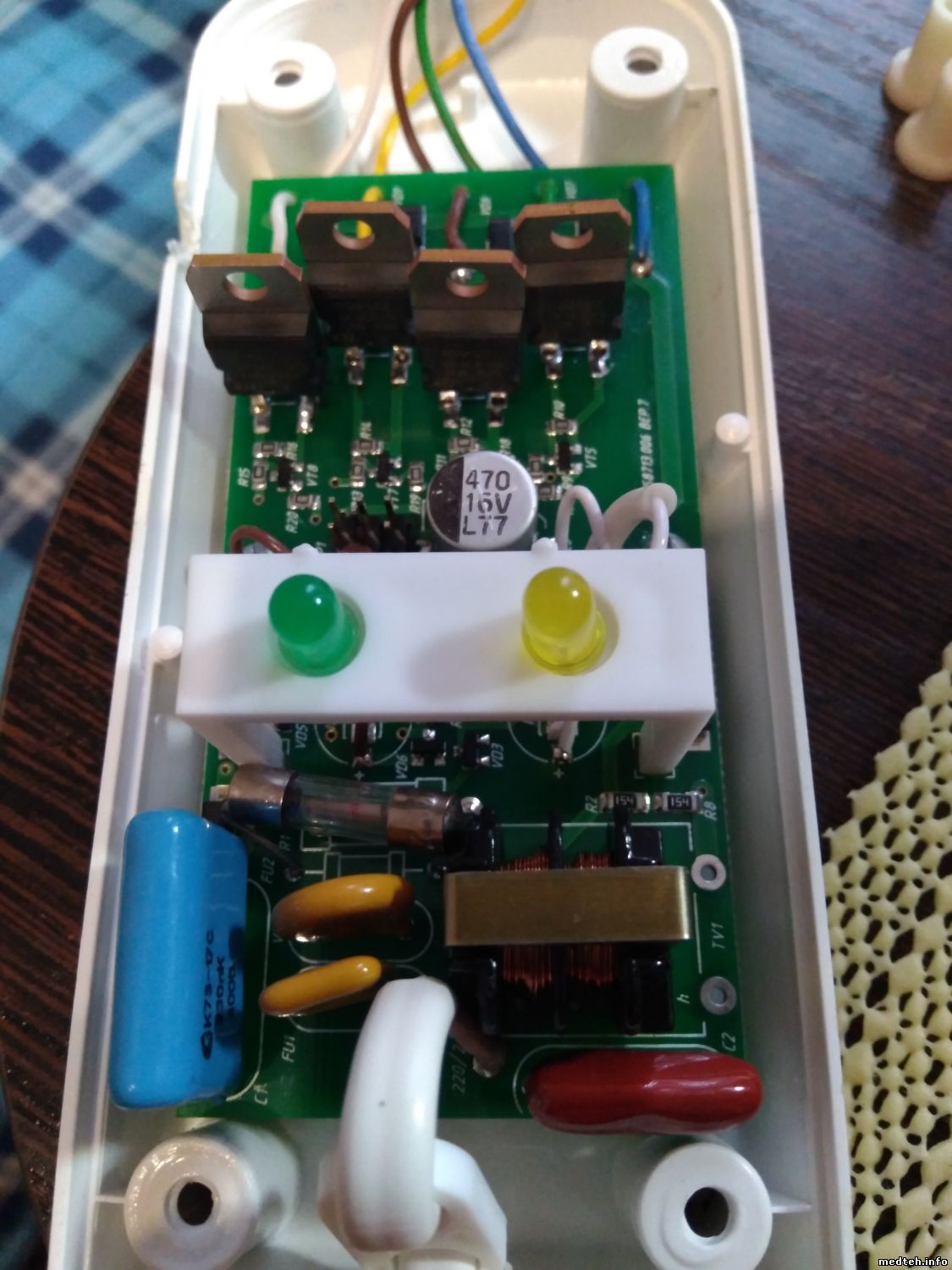

Помогите советом. Проблема в следующем: аппарат АЛМАГ-01, при включении диоды на рабочем блоке мерцают, сами каташки очень слабо мигают, магнитного поля не создают (проверял скрепкой).
Провод целый катушки целые (130 Ом на каждой). Выходные транзисторы и диоды целые.
Какое напряжение должно быть на катушке (у меня на всех оно абсолютно разное 1, 4, 6 ,2 В )?
Куда копать и какое напряжение должно быть?

После замены транзисторов VT2 (315В1) и VT3 (315В2) магнитные импульсы появились на всех катушках, но судя по скрепке на одной значительное сильнее, и светодиоды все так-же тускло моргают.... но поле есть. сегодня найду проверочный гляну что покажет. но почему диоды моргают тускло не возьму в толк, и явный перекос в катушках. Провода от основного блока до катушек целые, но последняя явно сильнее поле создает.

Не умничай! Бегущее поле - в курсе? ...
Кабель прислали с завода изготовителя.
Не понравилось что в АЛМАГе нет звуковой сигнализации окончания работы через 22 минуты.
Для себя сделал. Buzer (6v) со встроенным генератором.
Сообщение отредактировал sleska - Пятница, 05.Фев.2021, 01:43
