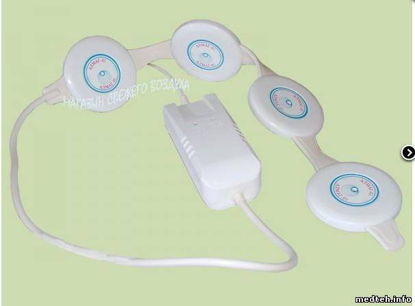

МВРДата: Вторник, 24.Май.2011, 12:29 | Сообщение # 1
Эта тема является результатом объединения многочисленных личных эгоистичных тем авторов, созданных с 2011 года, объединённых в эту тему для того, чтобы в будущем облегчить участникам Форума медтехников поиск ответов на их текущие вопросы.
В этой теме собрана вся найденная на Форуме информация об аппарате магнитотерапии "Алмаг-01".
Все вопросы, тем или иным образом, касающиеся аппарата, на которые в теме не найдены ответы, и ответы на них необходимо размещать только в этой ТЕМЕ !!! Тем самым, вы намного облегчите другим участникам и посетителям Форума поиск ответов на их вопросы. Да, и просто в получении полезной практической информации об этом аппарате, и о проблемах связанных с ним.
