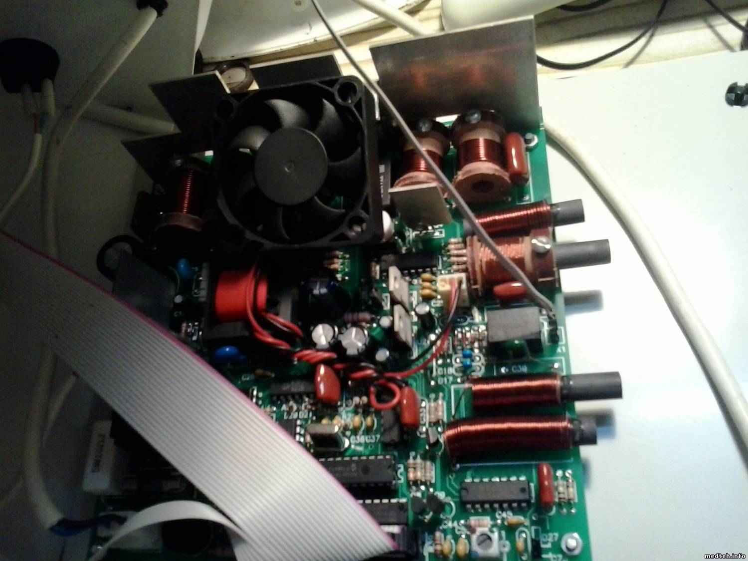

Производитель (МедТеКо) ни схем ни инструкций не дает. Правда, удалось получить устную консультацию, и нам удалось починить данный аппарат. Производитель сразу категорически предупредил, что нельзя ничего крутить (есть там подстроечный резистор и и пара маленьких катушек с сердечниками), а иначе как говорил один киногерой - моментально в море! biggrin
Все дело в том, что на заводе излучатели настраиваются индивидуально в каждом приборе и завод использует излучатели только одного производителя (где-то в Ростове-на Дону). Излучатели других производителей, якобы, имеют большие разбросы по параметрам и конструктивные отличия (скос на внешней стороне)
Поэтому после замены любой из "таблеток" необходима индивидуальная подстройка под конкретный излучатель, иначе высоковольтный транзистор (КТ850Б) может выйти из режима, перегреться и выйти из строя. Что в нашем случае и произошло. Правда первый раз, когда я его выпаял и померил на "горячую" он, зараза, прозвонился как исправный.
После замены, провели подстройку и аппарат заработал.
Методу опишу чуть позже и попробую приложить фотки с комментами.

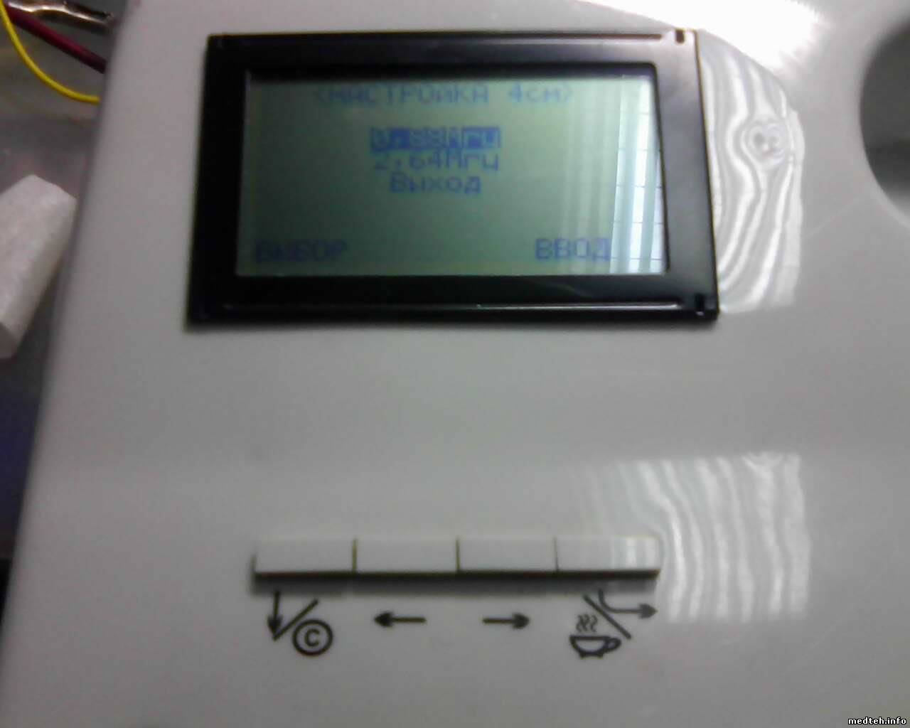

Теперь попытаюсь описать методу настройки. Вначале даю картинки (см. ниже).
Вроде, получилось. blush Теперь, собственно о том, что на них. Первая - вид платы со стрелочками и цифрами: 1-кондер (6800пф) к которому подключаем осциллограф, 2,3 - соответственно катушки для подстройки большого и малого излучателей, 4 - перемычка в цепи питания транзистора КТ850Б, ее надо снять и включить в разрыв миллиамперметр (завод рекомендует предел 500 мА, у нас хорошо получилось на пределе 100 мА), 5 - собственно сам транзистор на радиаторе.
Вторая картинка - вид на дисплей в сервис-режиме. Вход в режим - включить аппарат удерживая нажатой левую кнопку (стрелка вниз/с в кружочке). Держать нажатой до появления меню. Лучше заранее расконтрить нужную катушку. Попав в меню видим выбор частоты. Подключенный излучатель прибор определяет сам. Выбираем частоту (в нашем случае 0,88 Мгц) и жмем правую кнопку "ввод" Наблюдаем на осциллографе сигнал, а на миллиамперметре ток транзистора. Двигая сердечник катушки добиваемся максимальной амплитуды при минимуме тока. Сигнал получается достаточно чистый без модуляций. Ток у нас падал почти в ноль. Амплитуда сигнала ~140-145 В. Там появляется еще строчка "накачка", но что это такое нам не объяснили и мы это не трогали. Все равно реальную мощность проверить нечем. Средними кнопками со стрелками можно менять частоту от центральной вверх и вниз достаточно плавно хоть и дискретно. У нас нормально получилось на центральной частоте. Желательно также на время настройки закрепить настраиваемый излучатель мордой вверх и капнуть на него водички. Будет видно как при правильной настройке водичка кипит "зело борзо" yes Вот собственно и все.
После настройки не забудьте законтрить сердечник.
Удачи!

Привет всем. Форум помогал неоднократно. Надеюсь и щас поможет. Аппарат этот же МедТеко - проблема в том, что при нажатии на клавишу реагирует не сразу, по истечении 2-5 сек ... А иногда повторно нажимать надо, после запуска все работает, но вот только вместо поставленных 2 мин., работает чуть ли не 1.30-2 часа. Схем, я смотрю, нет ни у кого. В чём может быть проблема?
А при попытке войти в режим по описанному выше методу грузит до сообщения "МедТеко" и всё, бросаешь клавишу пишет: "ОШИБКА-ИЗЛУЧАТЕЛЬ НЕ ПОДКЛЮЧЕН ИЛИ НЕИСПРАВЕН" unknown

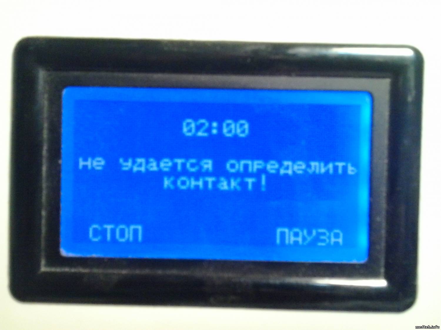

Прoблема ,такая- при запуске любого из режимов пишет контакт не определен. Когда мне его привезли ,сказали что он сначала не работал только на большой мощности ,а потом перестал определять и на малых. Кто может чего посоветовать? С чего начать? Спасибо!!! Медтеко гады не дают схем(

Цитата (Djheawymetal)
С чего начать?
У меня такая же беда, я поступил просто: в меню выключил " поиск контакта" и всё работает уже несколько лет...

Djheawymetal, проблема может быть в самих излучателях. По мере их работы внутри головки излучателя на контактных поверхностях происходит окисление, нужно обновить пайку проводов и резистора, промыть все спиртом, при сборке обеспечить надежный контакт между пластиной излучателя и печатной платой. Тогда возможно вся мощность будет передаваться без потерь. Но после такой чистки следует произвести настройку генератора для этого излучателя.
ШвейкДата: Пятница, 30.Авг.2013, 13:14 | Сообщение # 16

Очень часто коаксиальный кабель пациента в обрыве и в излучатель попадает гель,но прибор действительно "не айс" kris1956, дельный совет дал,по нему подбирали другой излучатель,вроде пока тьфу-тьфу)))))

дада, медтеко полная жопа( И все же, насчет контакта, вроде бы 1 излучатель я перепаял все почистил-история таже(не опр контакт), значит чтото в схеме.
