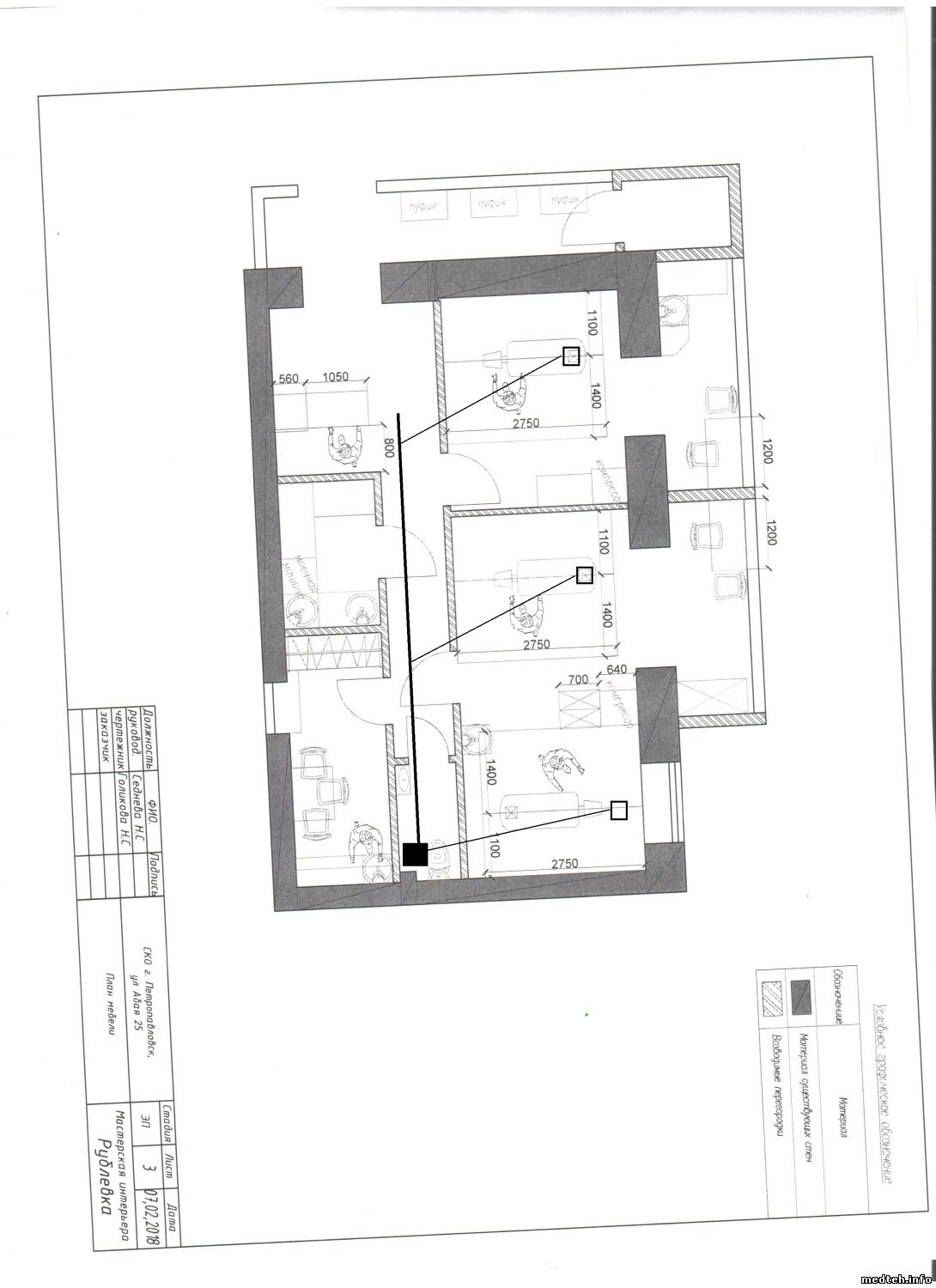

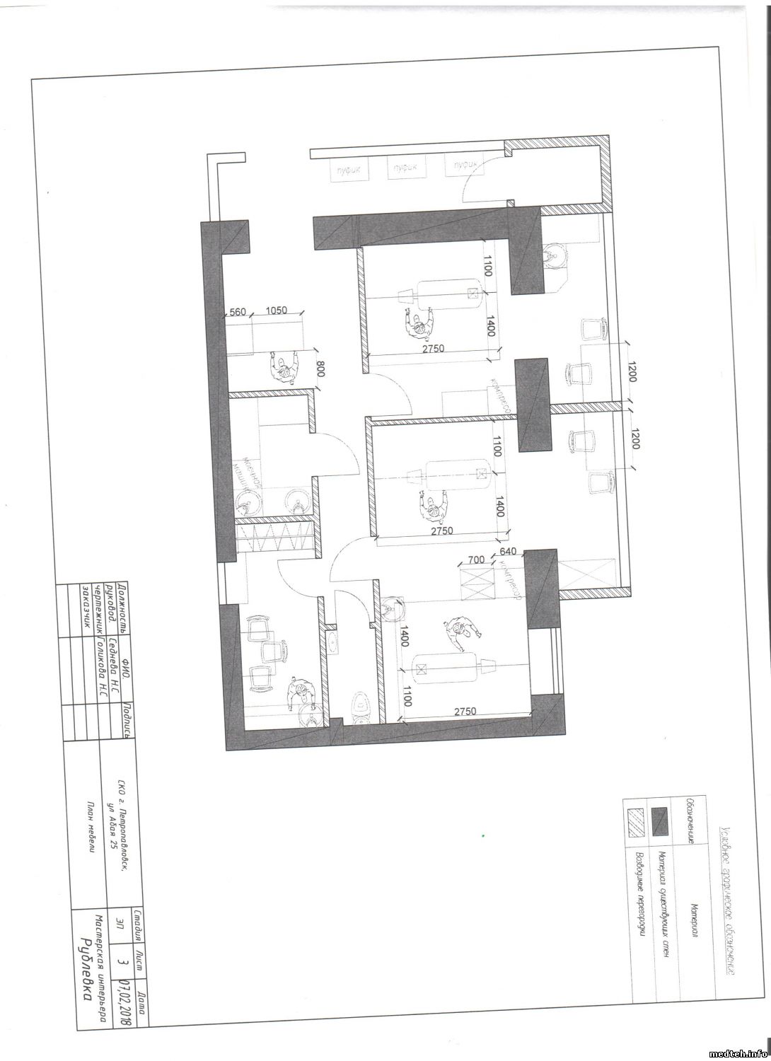

А можете подсказать (или нарисовать схему) прокладки труб для Durr vs900s или Turbo Smarta. Коммуникации будут идти по потолку подвала. Компрессор и аспирация будут в подвале. С дилерами общался, говорят нужно чтоб их инженер вылетел на место и там подскажет. Это далеко и плюс затраты на командировочные инженеру от нас. А мы находимся пока на стадии рабочего проекта, коммуникации нужно рисовать сейчас, чтоб инженер приехал и подключил. Инженеры у разных фирм советуют по разному. Кто-то говорит нужны ускорители, кто-то говорит не нужны. То же самое про клапаны, углы поворотов.
Вот схема кабинета и схема труб как я ее понимаю.
Вот)). http://www.medteh.info/_fr/100/8359368.jpg
Тот рисунок был сильно тяжелый)). Может так проложить?
МастерБакуДата: Воскресенье, 22.Апр.2018, 23:28 | Сообщение # 29
Почему третий кабинет коммуникации у изголовья?
