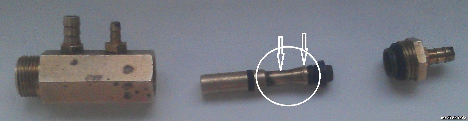

Добрый день! Подскажите где можно найти такой клапан?
Valik_rrrДата: Понедельник, 04.Авг.2014, 20:11 | Сообщение # 1
У вас сообщений: 34
Стоматолог
Згуровка
Добрый день! Подскажите где можно найти такой клапан? Или колечки к нему?

Клапан педали? На Украине, это вам к art-i-k, он скажет, а может и продаст.
МастерБакуДата: Понедельник, 04.Авг.2014, 21:00 | Сообщение # 3
не надо его искать, просто загните один шланг , а два других соедините м собой
Yulana34Дата: Понедельник, 04.Авг.2014, 21:10 | Сообщение # 4
Так их там по моему всего два? Какой согнуть, и с чем соединить другой?

goscha-belДата: Понедельник, 04.Авг.2014, 21:13 | Сообщение # 5
Старый, добрый ФЭД-СТОМ! Ну. А в Украине, это к Артуру, ( art-i-k). А колечки можно подобрать в сантехнических сагазинах.

МастерБакуДата: Понедельник, 04.Авг.2014, 21:32 | Сообщение # 8
там таких нету.
Цитата Yulana34 ()
по моему всего два
там три штуцера. это переключатель 2 в 1.

Yulana34Дата: Понедельник, 04.Авг.2014, 21:57 | Сообщение # 9
Позволю не согласиться. Это клапан для педали, примерно такой, как на картинке ниже.
Переключатели как правило имеют или флажок или грибок, здесь гладкий шток.
Сообщение отредактировал Yulana34 - Понедельник, 04.Авг.2014, 21:58
МастерБакуДата: Понедельник, 04.Авг.2014, 22:46 | Сообщение # 10
согласен , blush
тогда тем более не надо его искать . подмотать фумом и смазать силиконом одно колечко.
Сообщение отредактировал МастерБаку - Понедельник, 04.Авг.2014, 22:48
goscha-belДата: Понедельник, 04.Авг.2014, 23:01 | Сообщение # 11
Ты в этом уверен? Ведь он ещё с отводом. Кстати, а в чём неисправность. Как правильно подсказал Андрей, все вопросы к Артуру, кстати на Сайгере такой же!
Valik_rrrДата: Понедельник, 04.Авг.2014, 23:05 | Сообщение # 12
У вас сообщений: 34
Стоматолог
Згуровка
неисправность в том что травит воздух)
МастерБакуДата: Понедельник, 04.Авг.2014, 23:46 | Сообщение # 13
Yulana34Дата: Вторник, 05.Авг.2014, 11:45 | Сообщение # 14
Согласен проживет еще столько, если отверстие круглое, а не овальное.
МастерБакуДата: Вторник, 05.Авг.2014, 15:45 | Сообщение # 15
такого пока не наблюдал shok
art-i-kДата: Пятница, 08.Авг.2014, 12:38 | Сообщение # 16
На самом деле все проще-я брал такие колечки в автомагазине. Клапан в сборе (если по-быстрому) можно купить у харьковских представителей "гранума".Я в отпуске,поэтому подробных координат сейчас не скину-прийдется самому через нет поискать.
Valik_rrrДата: Пятница, 08.Авг.2014, 23:20 | Сообщение # 17
У вас сообщений: 34
Стоматолог
Згуровка
Благодарю у них и заказал))) Пробовал автомобильное самое маленькое нашел но оно все равно великовате и его обрезает)

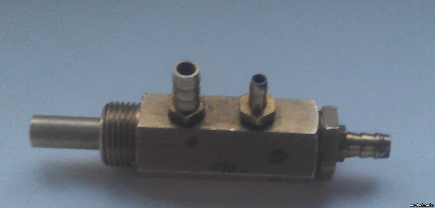

yurijmedvedevДата: Среда, 03.Дек.2014, 10:08 | Сообщение # 18
Менеджер по продажам оборудования
Владимир
Всем доброго дня! Может подскажет кто-то... Проблема та же с теми же клапанами, пропускают, но замена на новый ничего не дает: все равно через него выходит воздух... может ли быть дело в чем-то другом?
МастерБакуДата: Среда, 03.Дек.2014, 12:25 | Сообщение # 19
может , перепутан вход и выход, очень большое давление на входе( редуктор помер),неправильно закреплён. на исправной машине после редуктора 4 атм хватает .
при давлении на наконечниках до 3х атм.
Сообщение отредактировал МастерБаку - Среда, 03.Дек.2014, 12:28
Yulana34Дата: Среда, 03.Дек.2014, 12:37 | Сообщение # 20
А ответьте на вопрос, в какой момент травит клапан?
1 Когда педаль нажата
2 Когда педаль отпущена
3 Когда доктор пытается регулировать обороты турбины (педаль нажата не до конца)
yurijmedvedevДата: Четверг, 04.Дек.2014, 11:06 | Сообщение # 21
Владимир
а травит постоянно, когда педаль отпущена...
Yulana34Дата: Четверг, 04.Дек.2014, 11:40 | Сообщение # 22
Вариантов на мой взгляд 2
1 При замене не правильно отрегулировали
2 Травит диафрагма в столике врача и управляющий воздух из распределительного клапана попадает в обратку в педаль.
В нормальном состоянии при отпускании педали должен произойти кратковременный сброс воздуха.
Еще такая неисправность бывает появляется через непродолжительное время когда врачи пытаются такой педалью регулировать обороты турбины.
Данные педали могут работать только в режиме вкл-выкл и никаких регулировок (либо полностью нажата, до упора либо полностью отпущена).
Сообщение отредактировал Yulana34 - Четверг, 04.Дек.2014, 11:48
