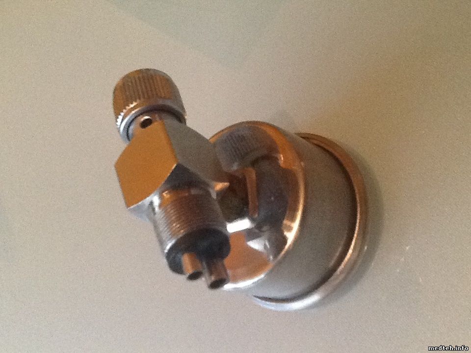

bigДата: Среда, 13.Авг.2014, 15:56 | Сообщение # 15
Цитата miha01 ()
Пониженное давление ведёт к ускорению выхода из строя цанги.
Интересно...
Можно поподробнее ?
Насчет входного давления. Полагаю, китайцы "слизали" у производителей из США.
Последние всегда ставили 80 psi, что соответствует 5,5 bar. При этом давление воды обычно 40 psi.
Разница нужна для корректной работы элементов пневмоавтоматики.
При меньших давлениях есть риск, что конечным потребителям ( турбина, мотор, эжектор аспирации ) просто "не хватит" воздуха.
По моим наблюдениям, манометр на столе инструментов "завышает" на 0,3 bar.
Прилагаю фото китайского проходного манометра ценой на московском рынке 500 рублей.
На первый взгляд он "нормальный". Потом выясняется, что отработанный воздух не возвращается в установку, а выходит из отверстия.
МастерБакуДата: Среда, 13.Авг.2014, 22:41 | Сообщение # 16
Цитата big ()
Можно поподробнее ?
при этом мощность и скорость турбины занижена и бор часто заклинивает . при этом он проворачивается, стачивая те сотки которые держат бор. кстати подшипники тоже изнашиваются быстрее.
big, не пишите
Цитата big ()
Интересно...
Можно поподробнее ?
пояснять тут не буду , писал об этом ранее - читайте.
Сообщение отредактировал МастерБаку - Четверг, 14.Авг.2014, 00:23
МастерБакуДата: Четверг, 14.Авг.2014, 00:44 | Сообщение # 17
данное устройство предназначено для измерения давления подпора воздуха на входе турбинного наконечника с подключением М4 , без учёта состояния канала сброса воздуха и сделано грамотно . существуют приборы которые измеряют давления одновременно во всех четырёх каналах.
Сообщение отредактировал МастерБаку - Четверг, 14.Авг.2014, 18:11
goscha-belДата: Пятница, 15.Авг.2014, 23:26 | Сообщение # 18
А это, я думаю не совсем правильно, т. к. не учитывается сопротивление "обратки". yes
МастерБакуДата: Пятница, 15.Авг.2014, 23:40 | Сообщение # 19
так наверно можно дырочку пальцем зажать для оценки сопротивления обратки , там максимум 0.5 атм
art-i-kДата: Суббота, 16.Авг.2014, 11:26 | Сообщение # 20
Не
дырочку
,а "технологическое отверстие" yes
МастерБакуДата: Суббота, 16.Авг.2014, 15:29 | Сообщение # 21
это то что нужно при изготовлении , а это нужно при эксплуатации. впрочем ждём бига . вещь то его. ему виднее.
miha01Дата: Суббота, 16.Авг.2014, 20:53 | Сообщение # 22
У вас сообщений: 343
ярославль
Цитата big ()
Можно поподробнее ?
Плюс к этому, врач, интуитивно сильней давит на бор,т.к. ему мощности мало. В итоге, по совокупности ускренный износ.
bigДата: Четверг, 21.Авг.2014, 15:09 | Сообщение # 23
Могу согласиться, что в таких условиях подшипники "умрут" раньше: но, чтобы цанга ?..
По поводу манометра. Китайцы, как всегда, подкупают ценой, экономя в ущерб качеству...
МастерБакуДата: Четверг, 21.Авг.2014, 15:18 | Сообщение # 24
Про монометр. А там есть проход вход выход для обратки? И если отвестие сделано сбоку на канале - то вешь отличная.
Сообщение отредактировал МастерБаку - Четверг, 21.Авг.2014, 15:20
bigДата: Четверг, 21.Авг.2014, 16:15 | Сообщение # 25
Мне казалось, я ясно выразился:
Насчет конструкций цанговых зажимов. Имеются различия: в одном случае центробежная сила - благо, в другом - вред.
МастерБакуДата: Четверг, 21.Авг.2014, 17:24 | Сообщение # 26
действительно , пропустил. чуда не произошло - китайские умельцы не столь умны. nea
