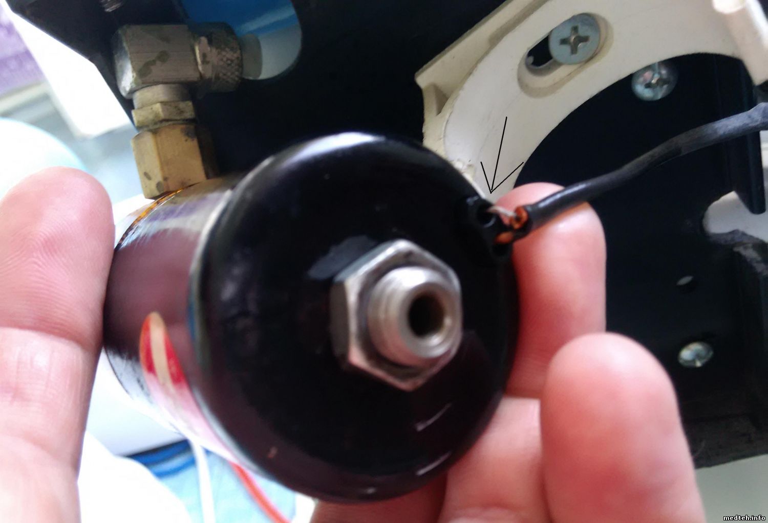

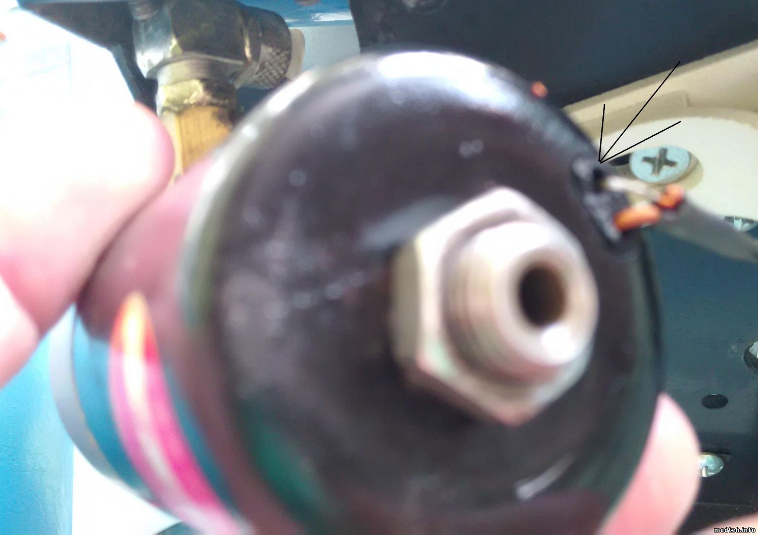

Доброго дня! Помогите пожалуйста с компрессором!! Компрессор не может набрать давление, качает и шипит ! Я разобрал там где шипит и заметил что какой-то клапан и воздух идет там где выходят 2 проводка!! Как на фото что это такое и что с ним делать?????

Valik_rrr,
Это так называемый клапан нулевого давления, служит для облегчения запуска, когда работает компрессор он закрыт, когда отключается компрессор он открывается и сбрасывает давление с головки. Снимите катушку и посмотрите вероятно лопнула или протерлась гильза. Клапан под замену. Насчет запчастей к Артуру.

А катушка то целая? Да и для начала его надо разобрать и посмотреть в чём проблема.

если после отключении компрессора пшикает - значить живой. если дует - то копайте обратный клапан.
Сообщение отредактировал МастерБаку - Среда, 17.Сен.2014, 22:40
goscha-belДата: Вторник, 16.Сен.2014, 23:09 | Сообщение # 14
Колега писал
Возникает вопрос: а срабатывает ли клапан?
МастерБакуДата: Вторник, 16.Сен.2014, 23:15 | Сообщение # 15
или гайка открутилась.
Цитата Yulana34 ()
Снимите катушку
очень осторожно - можно оборвать провода.

Я его разбирал ) Но там ничего не понятно! Пробовал без катушки то дует в отверстие там где гайка крышки и трубка ! А когда в комплекте все то дует через провод а через отверстие чуть чуть
goscha-belДата: Среда, 17.Сен.2014, 18:37 | Сообщение # 17
Цитата Valik_rrr ()
без катушки
Без катушки он и должен дуть, при работе компрессора. Смысл этого клапана: когда качает компрессор, он закрыт, после набора давления в ресивере, компрессор останавливается и воздух из магистрали: "обратный клапан-компрессор" сбрасывается, для нормального пуска компрессора в следующем цикле.

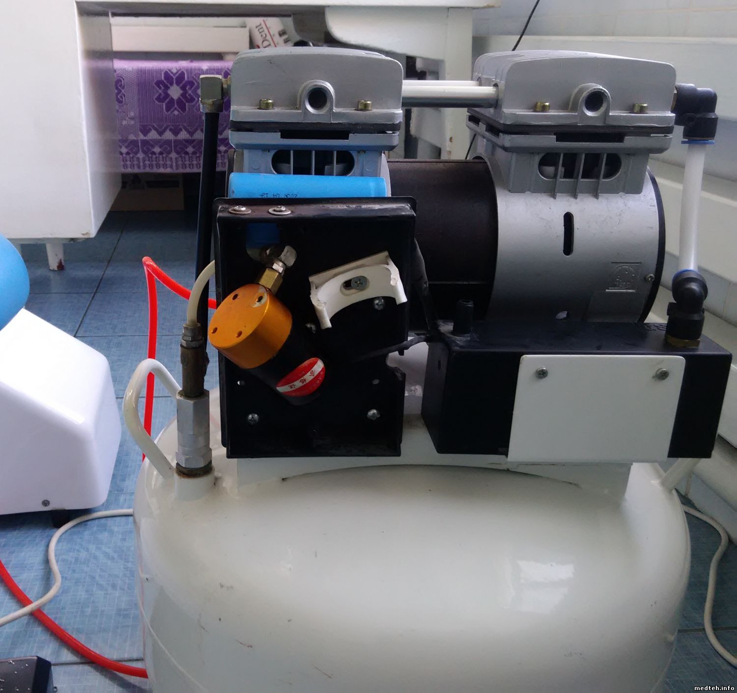

andrew2709Дата: Четверг, 18.Сен.2014, 10:14 | Сообщение # 31
У вас сообщений: 149
инженер по медоборудованию
http://www.medteh.info/_fr/103/2629889.jpg
вопрос не совсем по теме :
а не такие ли компрессора используются в НДА Драегер-Эвита ?
МастерБакуДата: Четверг, 18.Сен.2014, 19:29 | Сообщение # 32
возможно кто-то и использует . но думаю этот компрессор не для НДА , хотя воздух он и даёт .
Вода к установке не подключена)
Я снял этот клапан затыкаю пальцем то компрессор быстро накачивает! Когда остановился пустил воздух пшикнул! А через клапан шипит через провод к катушке))
