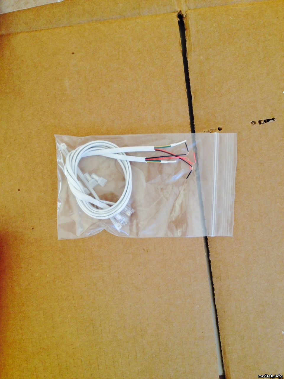

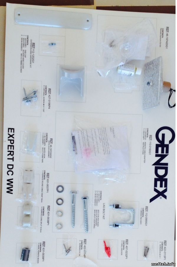

marfa-555Дата: Воскресенье, 12.Окт.2014, 23:11 | Сообщение # 9
У вас сообщений: 157
рентгентехник
На первой картинки крепеж к стене и все остальное, что потребуется для монтажа.
На второй соединительные провода.
Для подключение к сети провод в магазине и вилка тоже.
Когда ты все разложишь на столе без упаковки и если в детстве играл в конструктор то мануал на китайском ты сможешь прочесть в легкую.

marfa-555Дата: Воскресенье, 12.Окт.2014, 23:29 | Сообщение # 16
рентгентехник
Соединяют обычно ;
1 Фонарь "не входить"
2 Выносная кнопка включения высокого или снимка кому как нравится
В комплект может входит, а может нет
HiddenДата: Понедельник, 13.Окт.2014, 11:10 | Сообщение # 17
Данные провода для
Также в комплекте есть блок для подключения кнопки к удлинителю.

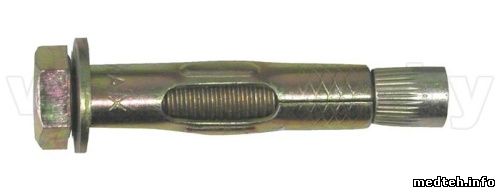

Недавно монтировал. Всё по картинкам в инструкции. Главное хорошо закрепить настенный блок, т.к. довольно большая на него нагрузка. Родным крепежом (пара болтов-"сухарей" на фото) никогда не пользовался. Затем ставите горизонтальную штангу (всё без смазки!!!). На ней можно повисеть, проверив надёжность крепления к стене. biggrin Соединяете все контакты, не перепутаете, все разные. Ставите стопорную дугу (на фото). Садите ферритовое кольцо. Втыкаете головной блок с пантографом, не снимая крепёж пантографа!!!! Этот блок самый тяжёлый! Подключаете, прячете под крышечку. Пульт может монтироваться прямо на блок, восьмипиновым интернетовским разъёмом (останется заглушка и навеска). В него втыкается кнопка. Или пульт можно вынести. Для этого меняете коротенький шнурок из блока на прилагаемый длинный. Протягиваете его куда надо. крепите навеску для пульта управления и садите его. В него так же втыкаете кнопку.
Проводочки на втором фото, как правильно уже сказали, для присоединения любой другой кнопки, вместо родной. В пакетике с проводами обычно идёт и схемка их подключения. Кстати на проводочках шестипиновый разъём, как у кнопки (достаточно редкий).

ustarДата: Суббота, 18.Окт.2014, 00:17 | Сообщение # 32
У вас сообщений: 278
деревня
и правильно, не надежны .. сборка требует минимум времени , больше времени ушло на установку ПО для визиографа.
на стене закрепил на сквозь крепежом длиной 0.4 м и диаметром в 10 мм после чего с двух сторон затянул болтами.

mutaborДата: Понедельник, 02.Фев.2015, 21:43 | Сообщение # 35
У вас сообщений: 204
как думаете, если закрепить настенный блок на кирпичную стену толщиной 15 см, анкерными болтами 10мм и длинной 100мм-выдержит?
МастерБакуДата: Понедельник, 02.Фев.2015, 21:50 | Сообщение # 36
не рискуйте , сверлите насквозь и на пластину.
Цитата mutabor ()
как думаете
тут не думать - а стену смотреть надо. уметь сверлить и крепёж выбирать .
Сообщение отредактировал МастерБаку - Понедельник, 02.Фев.2015, 21:52

такой пойдет?
МастерБакуДата: Понедельник, 02.Фев.2015, 22:00 | Сообщение # 38
сверлите и подарите соседу бутылку коньяка и картину - пусть на болты повесит.
Цитата mutabor ()
такой пойдет?
это для бетона , но надо правильно сверлить.
