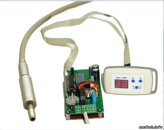

Имею мотор МХ2 фирмы Bien-Air и шланг от него, но нет платы управления микроэлектромотором, чтобы встроить в пневматическую установку. Хотел подключить его блоку управления зуботехническим мотором, у которого выход тока: 0-32v 500mA. При соединении микроэлектромотор крутится, но греется и работает как-то не так.
Подскажите, какое напряжение нужно подавать на него, чтоб он работал нормально, или подскажите как недорого его встроить в установку (оригинальная плата стоит очень дорого).

У Вас же есть описание блока управления - там указано напряжение 24В.
Но это безщёточный мотор, у него трёх фазный блок управления

forze На обеих ссылках выходное напряжение однофазное. Посмотрите ссылку меднавигатор.рф/catalog?vendor=388&print , там воронежские комплекты, свяжитесь с ними, раньше у них были и блоки управления отдельно.

Кажется вот это что нужно, надо узнать подходит напряжение и возможность соединить 3-х фазный мотор

МастерБаку, там где я взял мотор с шлангом не было платы. Неужели нет аналога такой плате?
МастерБакуДата: Суббота, 18.Окт.2014, 15:17 | Сообщение # 14
нет. продайте мотор и купите там где goscha-bel, показал.
