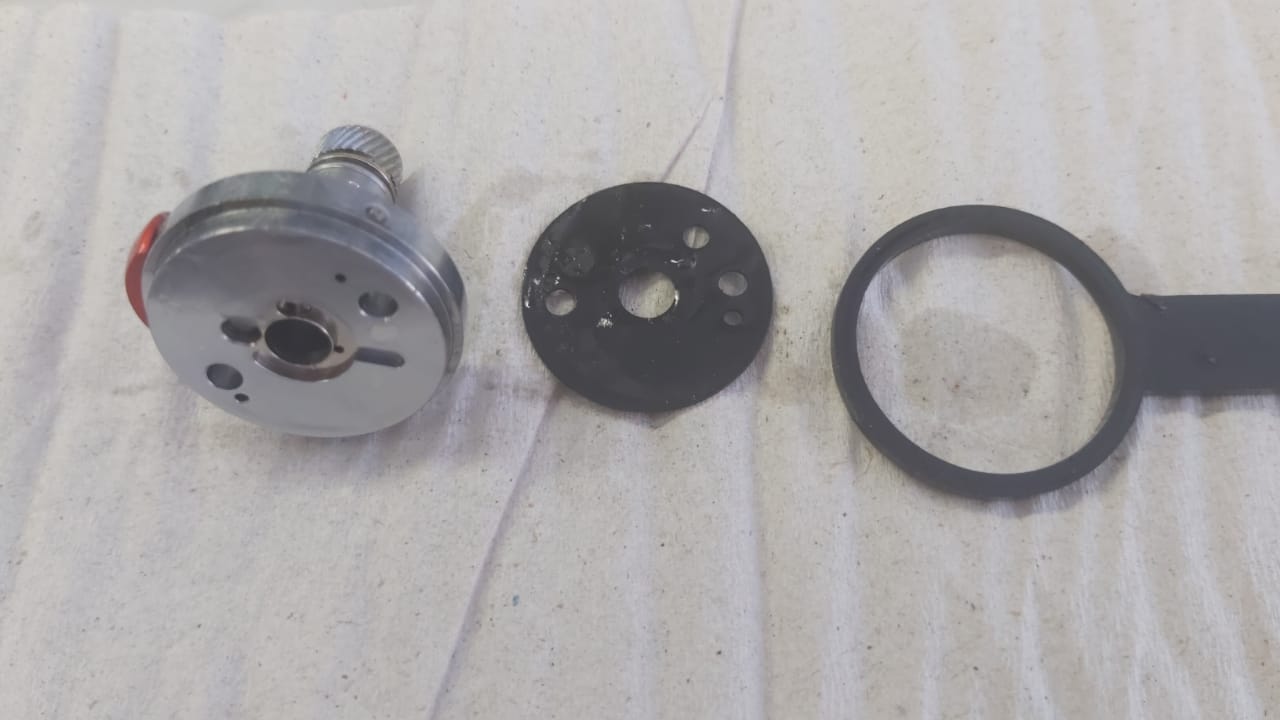

Подскажите, как разбирается turbine unit. Не получается снять носик, на который насаживается наконечник. Из под него масло вытекает.
http://www.medteh.info/_fr/105/7601223.jpg
Всё, отбой. Разобрал. Он просто прилип и не отлипал. Вот фото:
http://www.medteh.info/_fr/105/7835689.jpg

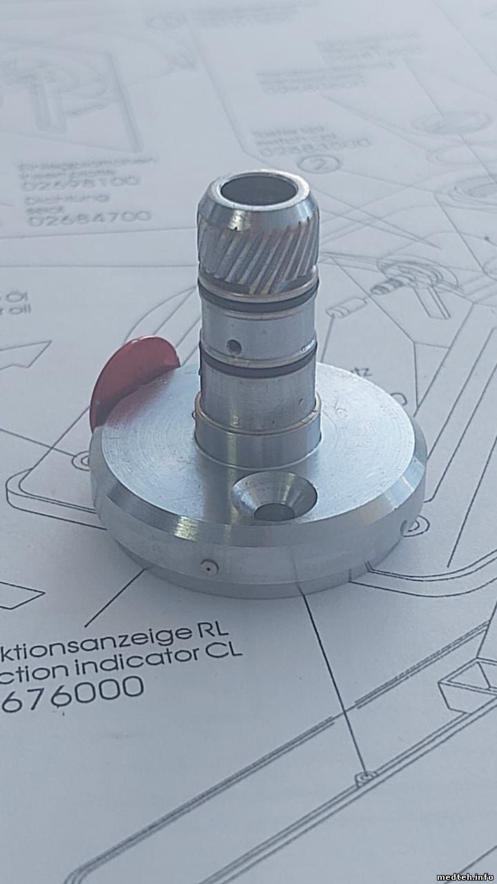

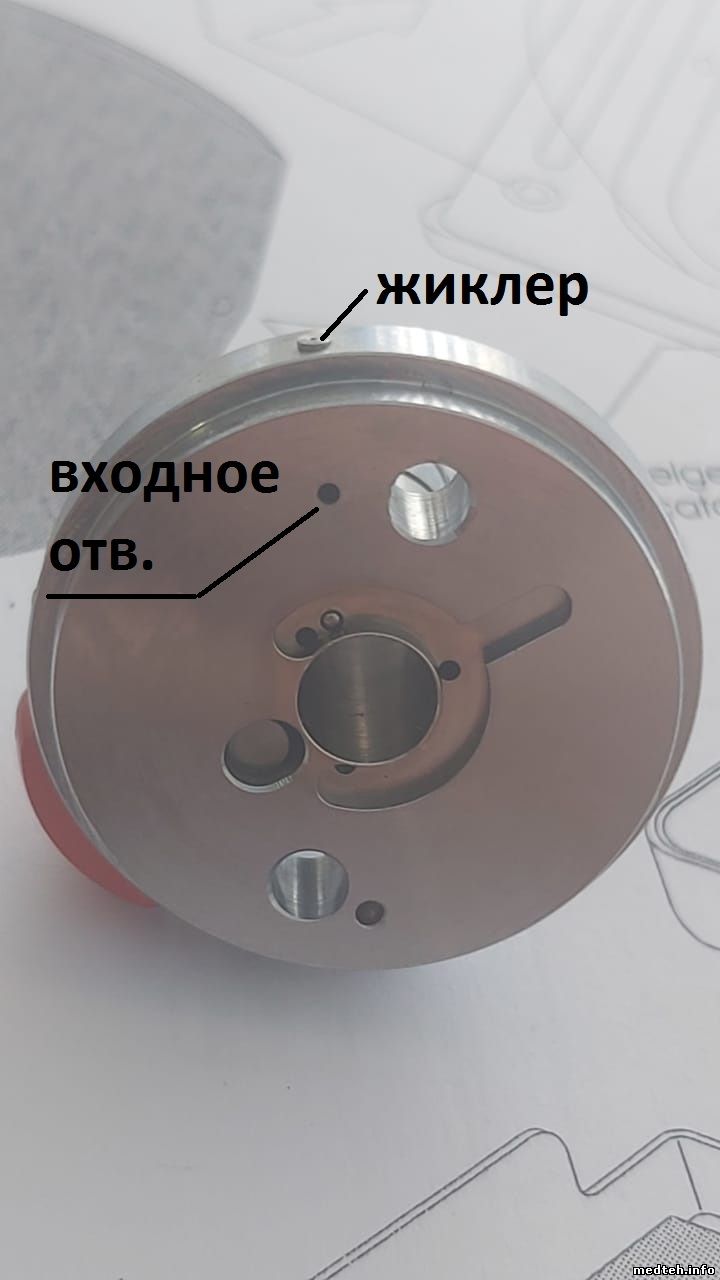

Ещё вопрос к знатокам: на штуцере 02698500 имеется сбросной жиклер/форсунка - зачем она нужна?
Yulana34Дата: Вторник, 11.Авг.2020, 18:35 | Сообщение # 49
С чего появилась сея гениальная догадка?
Это просто заглушка технологического отверстия.
vario1Дата: Среда, 12.Авг.2020, 02:59 | Сообщение # 50
У вас сообщений: 80
всего по немногу
бобруйск
Решил промыть канал, а с заглушки тонкая струя воды пошла.
В этой делали заглушки сделаны в виде шарика, на фото они есть.
Мне просто интересно, зачем поливать дезинфектантом? Только для дезинфекции лотка?

seabeeДата: Пятница, 26.Май.2023, 11:06 | Сообщение # 79
У вас сообщений: 1316
Булькает без наконечника, в течение всего цикла
Сделал, больше не булькает. Сменил колечко, благо у меня таких была тонна
Интересно,какое колечко? Тут вспоминаем 90е годы. Подключил вместо помпы два эл.клапана с таймером.
Уровни с шариками отключены, они все равно не работают. Все запустил, работает без штуцера для наконечников. Но с одетым
штуцером, при продувке, идет воздух в обратку и пузыри в бачках.

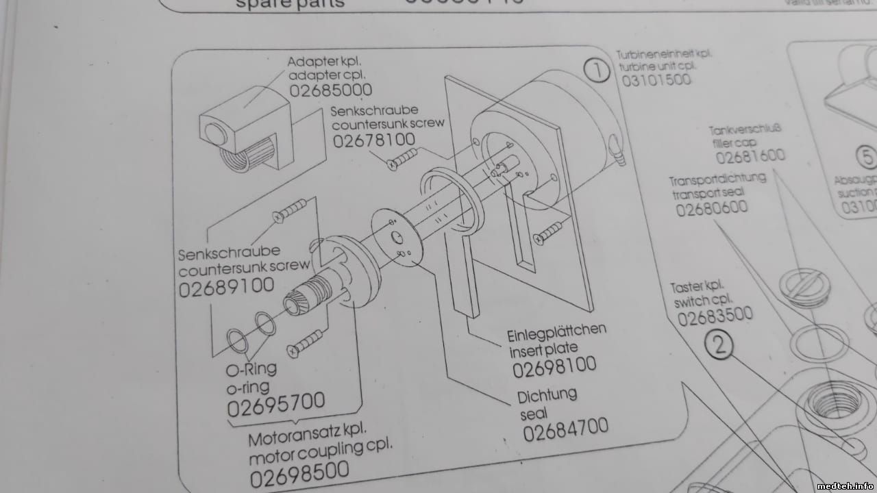

seabeeДата: Вторник, 30.Май.2023, 07:57 | Сообщение # 80

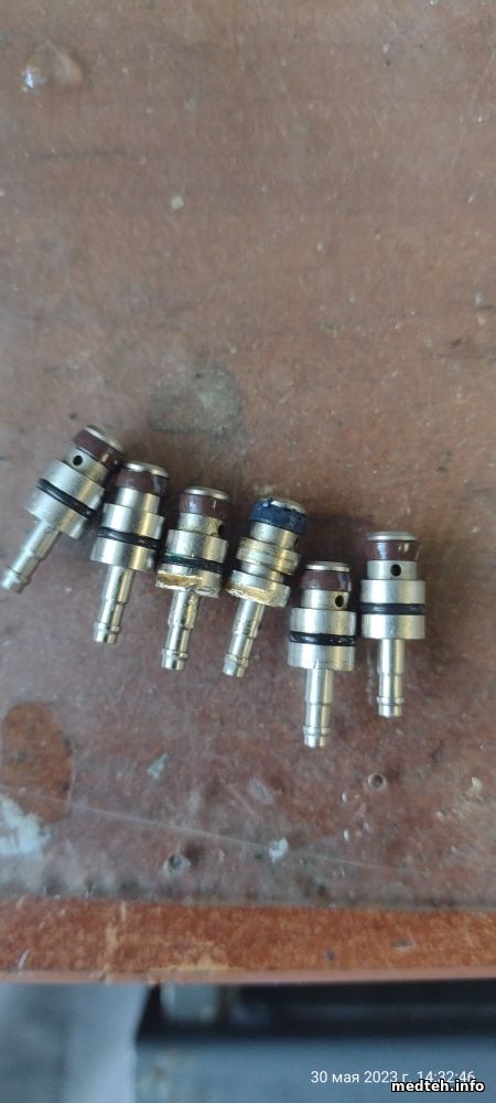

Думаю, булькает из-за мембраны 02684700. Я убрал, только поставив обратные клапана.
А замена помпы 03102000 на два эл.клапана с таймером не получилось. Давление не продавливает масло из бака 02682700.
На фото обр.клапана помпы, все нерабочие.
