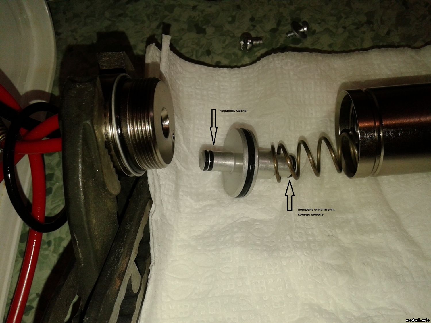

кто может описать поэтапно работу этого девайса. вопрос в том что в ёмкости очищающей жидкости при работе булькает . кстати , очищаюшая жидкость состоит из воды, этилового спирта и антисептика .

Принцип работы такой:
При нажатии на кнопку подается воздух в помпу со стороны подачи масла, при этом оно засасывается в цилиндр, а промывочная жидкость впрыскивается в наконечник. При отпускании кнопки пружина возвращает поршень в исходное состояние и происходит впрыск масла в наконечник и заодно забор новой порции промывки. Одновременно с этим запускается таймер продувки.
Ну вот как то так.
А булькает утечка воздуха в помпе.
Сообщение отредактировал Yulana34 - Среда, 21.Дек.2016, 20:21
МастерБакуДата: Среда, 21.Дек.2016, 20:37 | Сообщение # 25
а у вас нет деталировки на этот цилиндр ? завтра разберу его.
Yulana34Дата: Среда, 21.Дек.2016, 20:59 | Сообщение # 26
Он идет под одним номером, запчастей нет. там двухсторонний поршень, пружина, четыре проходных клапана на трубках и больше ничего.

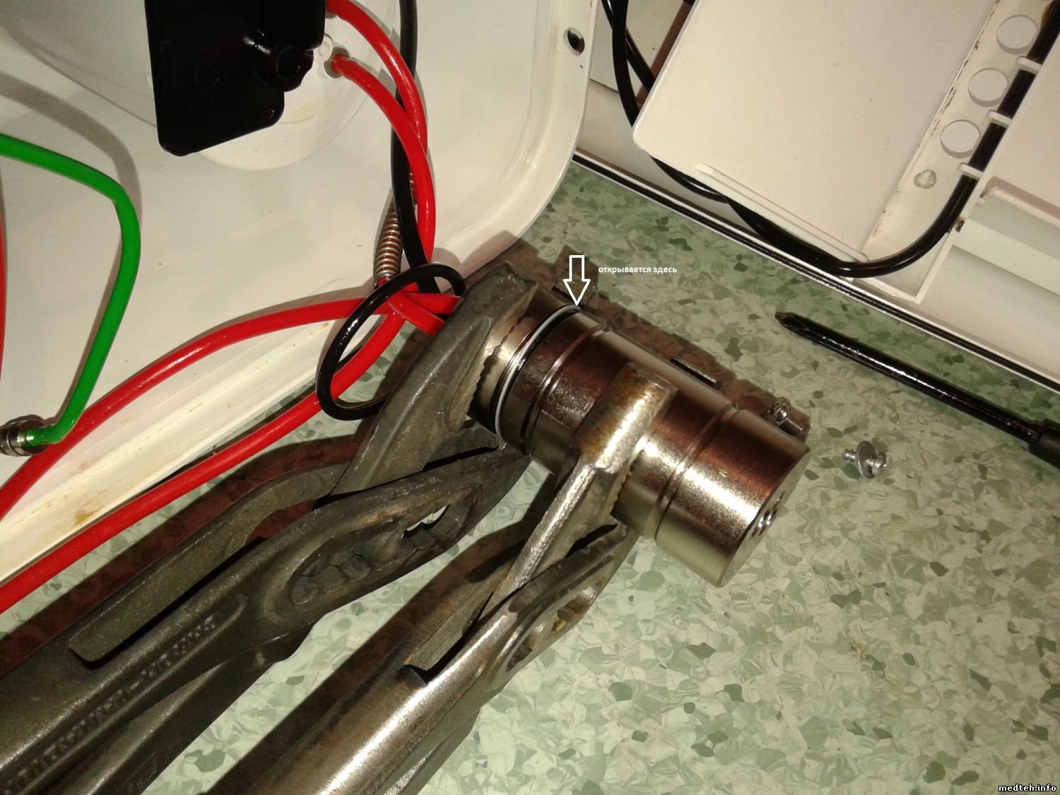

Пробило прокладку на держателе наконечников- проходили такое. На схеме номер 02684700
Сообщение отредактировал Alex-vl - Четверг, 22.Дек.2016, 04:13
МастерБакуДата: Четверг, 22.Дек.2016, 14:43 | Сообщение # 33
Булькает без наконечника, в течение всего цикла
Сделал, больше не булькает. Сменил колечко, благо у меня таких была тонна biggrin
[p.s.]Кстати, от продолжительности нажатия на кнопку пуска количество масла и очищающей жидкости не меняется. Главное, надо чётко вжать кнопку и отпустить. Можно (советую) нажимать дважды с интервалом 5 сек. Дико извиняюсь - раньше я заблуждался. blush [/p.s.]
Сообщение отредактировал МастерБаку - Четверг, 22.Дек.2016, 15:00
МастерБакуДата: Суббота, 24.Дек.2016, 19:05 | Сообщение # 34
Время нажатия влияет на количество масла, засасываемого в распределитель, масло-то густое. Если держать нажатым плунжер менее 2 сек - оно наберётся меньше, но больше - уже никак.

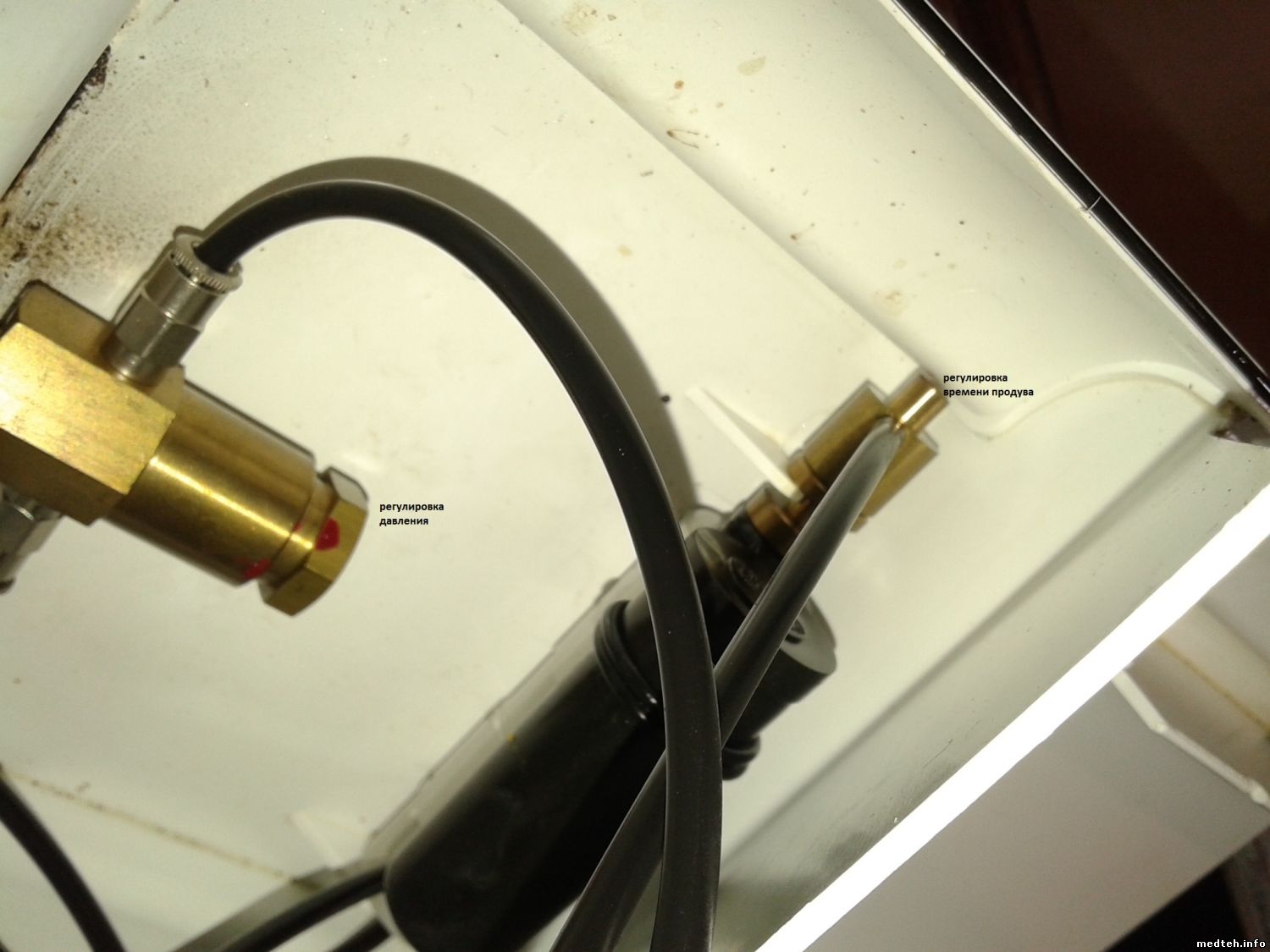

Добавлю:
В этом узле есть регулировочная часть, там стоит клапан с подпружиненным шариком, регулируя который, задаётся время работы. Т.е., за это время весь воздух из пластикового ресивера выходит. Этот шарик западает (попадает грязь и т.д.) - чистка смазка и продувка очень помогают.
