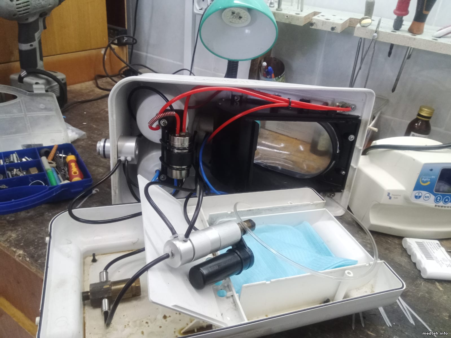

Приветствую ребята!Помогите делитанту.Достался по наследству этот аппарат но никак не могу уразуметь,как прицепляются капилляры,не могу найти еще один штуцер может поправите по фото,прозрачный шланг конкретней.
Лучше не болеть
Сообщение отредактировал remontitor - Четверг, 14.Сен.2023, 10:05
Yulana34Дата: Четверг, 14.Сен.2023, 19:52 | Сообщение # 83
remontitor,
Если бы вы соизволили посмотреть тему сначала, то на 1 странице в сообщении 27 обнаружили бы подробную схему данного аппарата.
blush blush blush
