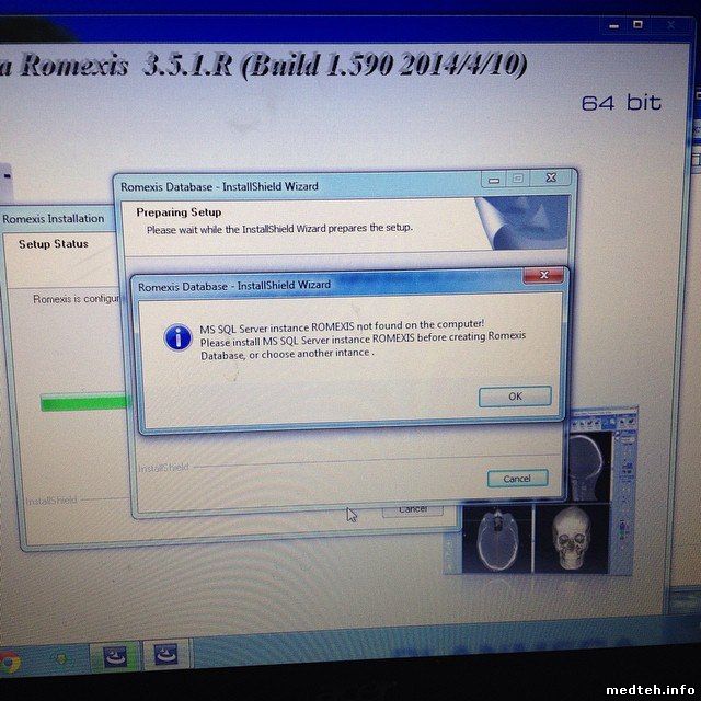

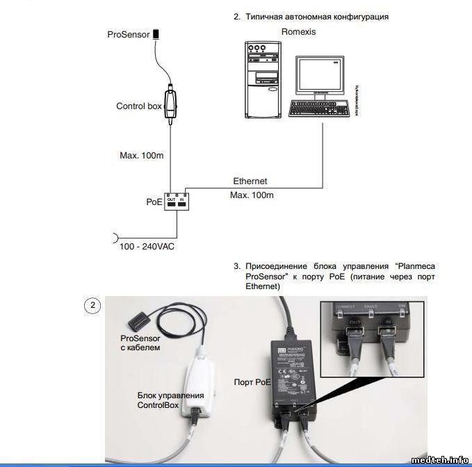

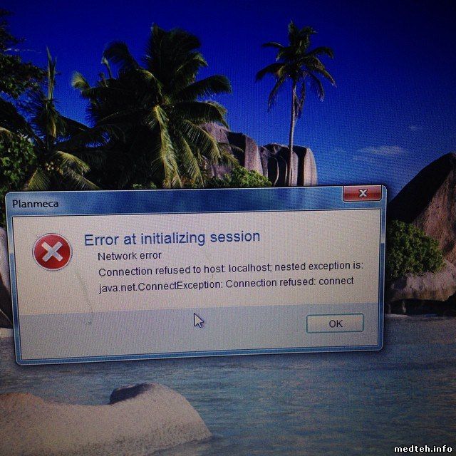

Подскажите пожалуйста может кто знает не получается у меня подключить радиовизиографа Planmeca ProSensor! Подключаю все по инструкции но все равно не получается! Программу тоже ставлю и выскакивает какая то ошибка) Подключаю кабель все по схеме) Не получается и все))

stagerДата: Пятница, 02.Янв.2015, 10:00 | Сообщение # 3
У вас сообщений: 90
Кострома
Проверь настройки SQL
madmacДата: Пятница, 02.Янв.2015, 10:48 | Сообщение # 4
какая ошибка-то? в ней может быть инфа что именно не так.
Да ошибки связанные с SQL Что это ??? Как его настроить ??

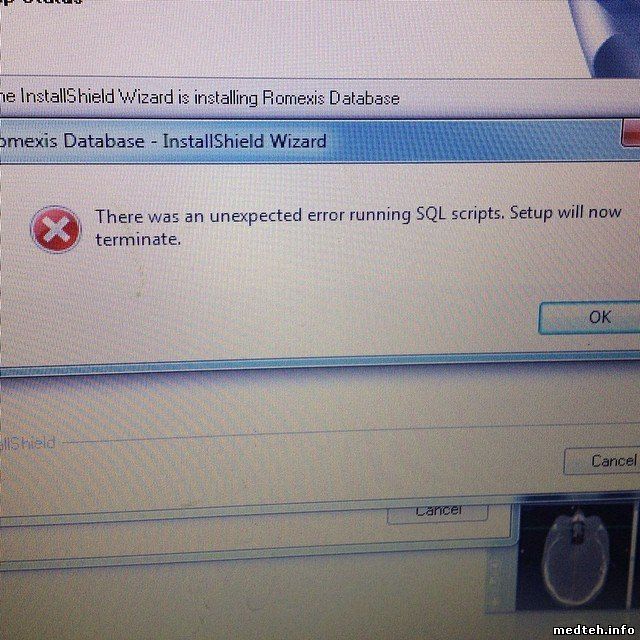

Valik_rrrДата: Пятница, 02.Янв.2015, 11:23 | Сообщение # 6
У вас сообщений: 34
Стоматолог
Згуровка
ошибки
stagerДата: Пятница, 02.Янв.2015, 11:45 | Сообщение # 7
У вас сообщений: 90
Кострома
Не установлен или не запущен SQL сервер - результат некорректной установки
В панели управления см. установленные пррограммы - есть ли SQL.
Через диспетчер задач - службы - см что пишет напротив SQL (работает, отключено)

Цитата Valik_rrr ()
У меня ее пожалуй нет)
Она есть на установочном диске. Похоже сенор был подключен не в нужное время.
Теперь можно попробовать ручками подключить SQL или же:
опять же ручками отключить службу и удалить SQL (иначе - будет появлятся та же самая ошибка SQL),
удалить romexis,
удалить папки в program file, все хвосты в реестре.
и по белому установить.

Так у меня сенсор еще не подключен! Я просто решил сначала поставить программу) визиограф у меня не USB, а через кабель RJ45

Цитата FF2F ()
А что с SQL?
Наустановляв разных) В программах их теперь много установленных
