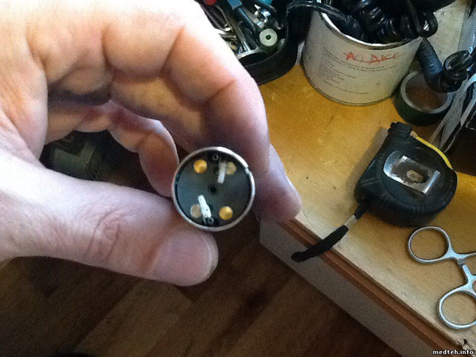

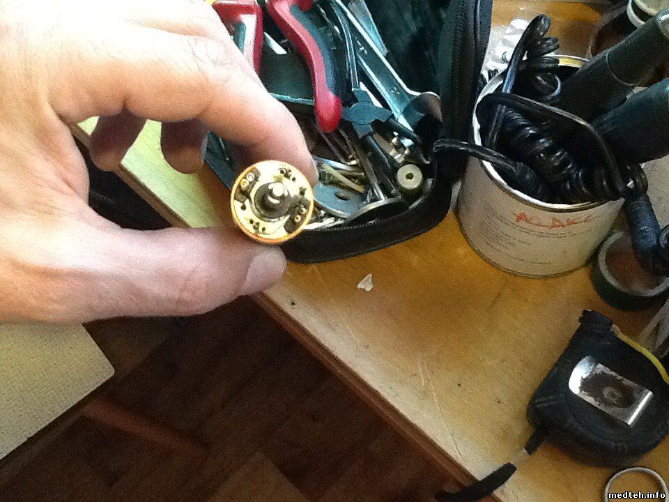

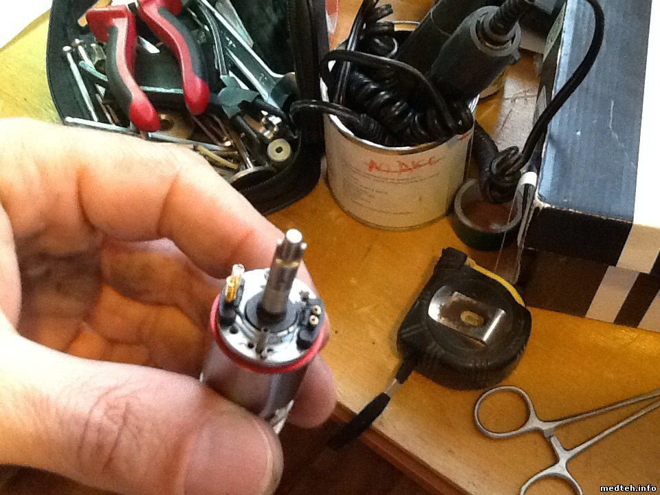

Уважаемые коллеги имеется МС 2 с лампочкой залитый маслом,чет не соображу,как аккуратненько провода вытащить для разборки мотора,впервые такой разбираю.
Сообщение отредактировал levscha - Суббота, 23.Май.2015, 22:04
МастерБакуДата: Суббота, 23.Май.2015, 21:22 | Сообщение # 22
https://www.youtube.com/watch?v=G5QaQimpsSo этот?
http://www.medteh.info/forum/35-6197-1
на третьем фото есть винтики сбоку . откр , отогнуть , вынуть.
Сообщение отредактировал МастерБаку - Суббота, 23.Май.2015, 21:36
levschaДата: Четверг, 28.Май.2015, 21:02 | Сообщение # 23
У вас сообщений: 1440
Сочи(Адлер)
ага,Спасибо дорогой,прости сразу не ответил, госы были и защита диплома.
