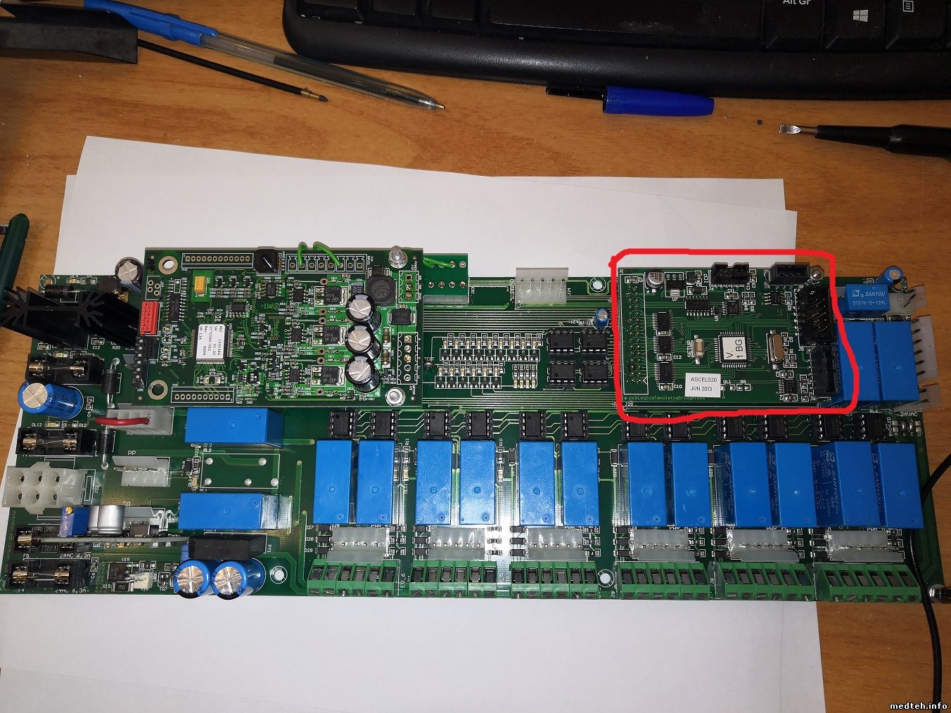

TuwerДата: Среда, 10.Июл.2019, 11:30 | Сообщение # 15
У вас сообщений: 166
Дабы не создавать тему, напишу сюда.
Проблема с данной установкой следующая: во время работы стоматолог резко вытащила инструмент и произошёл облом рычага верхней подачи, из-за чего, оставшийся часть у основания отпружинила и ударилась об плату в столике врача. Как следствие, при снятии, перестали включаться инструменты, не задействуются реле.
При визуальном осмотре было выявлено повреждение катушки индуктивности - заменена, результат тотже.
Проверено входящее питание - всё в норме.
Сравнивал с платой другой установки, при включении светодиоды горят теже. На фото выделял плату логики, так понимаю, она и посылает сигналы на клапана через размыкание герконов при снятии инструмента.
Кто сталкивался с подобным, и на что следует обратить внимание?
В инструкции блок-схемы не соответствуют реальности.
TuwerДата: Пятница, 12.Июл.2019, 13:08 | Сообщение # 16
Помощь не требуется, дело было в банальном :нарушено расстояние между магнитом и герконом .
