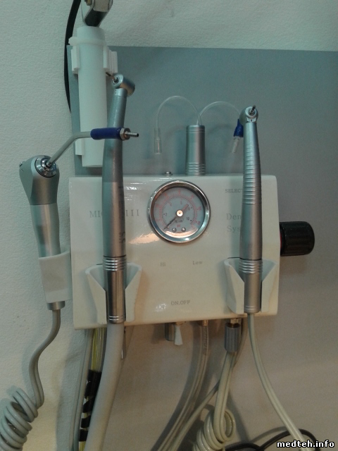

Подскажите, пожалуйста, а если подключать микроэлектромотор со спреем его через мембранный клапан подключатьб надо?
МастерБакуДата: Суббота, 07.Мар.2015, 08:41 | Сообщение # 44
куда ?
goscha-belДата: Суббота, 07.Мар.2015, 20:46 | Сообщение # 45
куда ?
Справедливый вопрос! Если вместо одного из пневмошлангов то это одно, а если как дополнительный инструмент - другое! Док, Вы определитесь чего и куда хотите подключить! А вообще-то лучше найти спеца, а то потом дороже выйдет! blush
МастерБакуДата: Суббота, 07.Мар.2015, 21:11 | Сообщение # 46

S3nd3rДата: Воскресенье, 08.Мар.2015, 10:29 | Сообщение # 47
У вас сообщений: 100
Врач
Луганск
МастерБаку, никто не переквалифицировался, есть и медтехники у нас, но во-первых это стоит денег (а я могу сделать кое-что сам качественнее), во-вторых я сам должен знать, что и как мне сделают. Коронки я тоже не делаю лично, но я должен знать весь процесс и теоретически уметь сделать сам для контроля качества.
Это было отвлечение от темы.
Я о том, что я хочу дополнительно поставить в будущем еще один микроэлектромотор, но со спреем (к уже подключенным пустеру, микромотору без спрея и двум турбинам). Насчет подключения блока микроэлектромотора я все понял, а вот чтобы подключить спрей, я так понимаю, что нужно подключать к мембранному клапану, как и турбину, чтобы вода подавалась только когда педаль нажималась, а не постоянно. Я правильно все понимаю?
вы заблуждаетесь . если бы вы хотели вместо турбины - то это легче. а дополнительно - это сложно.
goscha-belДата: Понедельник, 09.Мар.2015, 15:44 | Сообщение # 49
И требует определённых финансовых затрат, (дополнительные клапана и т. д. + работа).

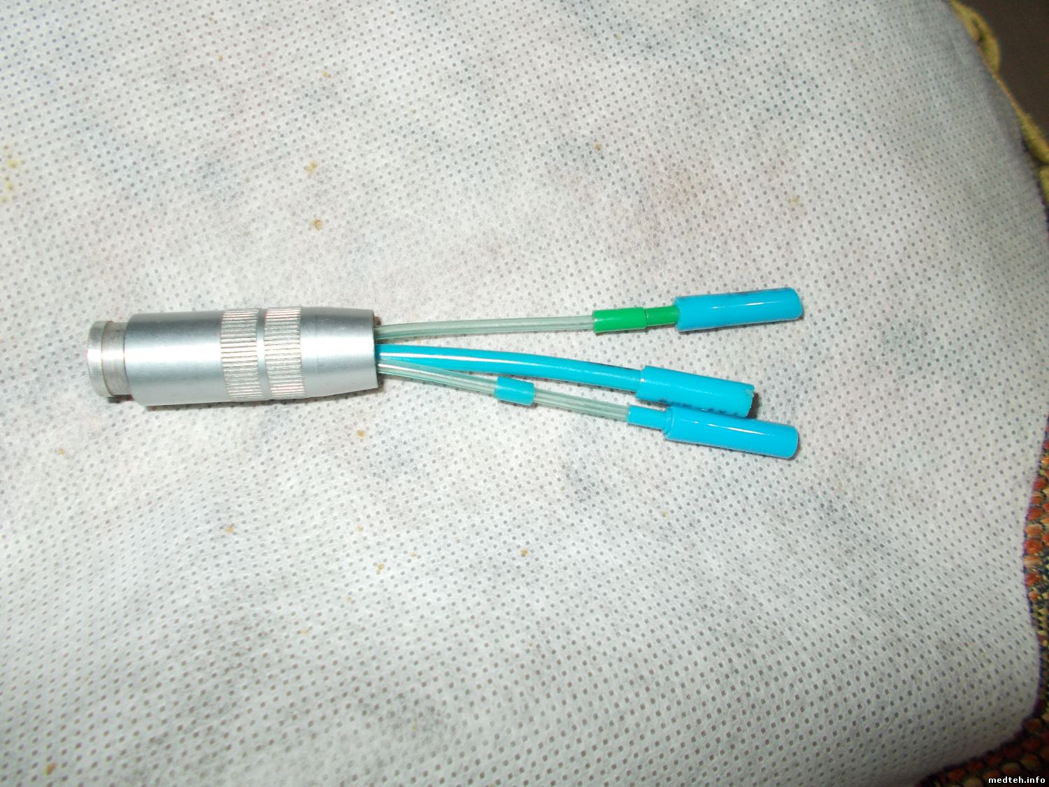

goscha-belДата: Суббота, 18.Июл.2015, 14:07 | Сообщение # 61
Цитата Cherep ()
Одеть на пустер кусочек шлангочки (длинной 1,,,2см) и плотно приставить к выходному отверстию на микромоторе
вот его я и хочу приспособить для ММ, через убитый наконечник
турбину я "пробиваю" тем же шприцом с приспособой на фото
Сообщение отредактировал goscha-bel - Суббота, 18.Июл.2015, 14:56

goscha-belДата: Суббота, 18.Июл.2015, 15:00 | Сообщение # 63
моё, такое же видели
Это я повторил для Cherep. Такое фото я уже давненько размещал и ты (Вы) его одобрил. blush

goscha-belДата: Суббота, 18.Июл.2015, 17:22 | Сообщение # 65
Это дома, (в мастерской), а 20 кубовый шприц всегда с собой! blush
МастерБакуДата: Суббота, 18.Июл.2015, 17:31 | Сообщение # 66
а ту штучку на аппарате не разглядели ? и потом я не ремонтирую наконечники в кабинете врача.
Цитата Cherep ()
увидев как это просто деньги тяжело будут платить.
goscha-belДата: Суббота, 18.Июл.2015, 18:10 | Сообщение # 67
Это Вы про насадку со штуцером на пистолете, или разъём М4 с двумя трубочками?

МастерБакуДата: Суббота, 18.Июл.2015, 18:42 | Сообщение # 69

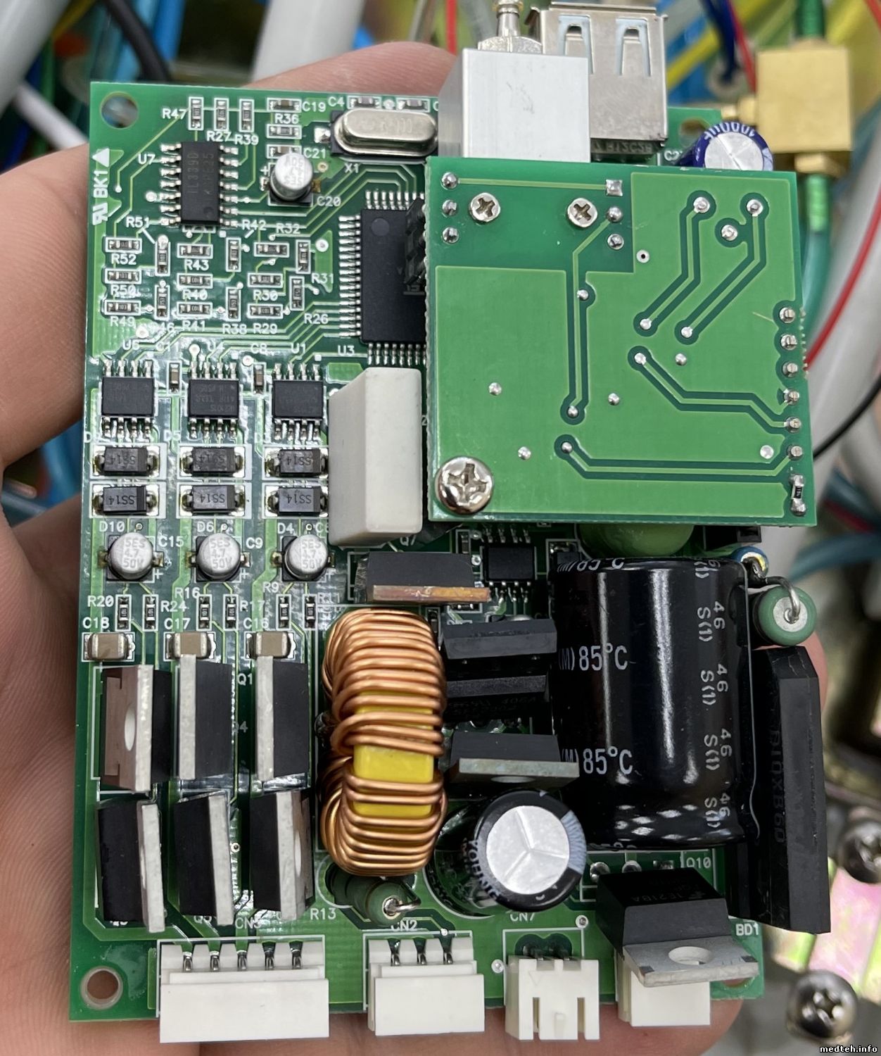

Коллеги, приветствую!
Имеется система ELEC-LED с микромотором Micro-NX BL-1000.
При подключении платы к 24V - кресло уходит в защиту. КЗ на входе платы микромотора нет, при прозвонке +/- кондёры заполняются. Табло микромотора не загорается ...
Был ли опыт ремонта этой платы. Сам ещё не ковырял её, пишу в надежде закупиться сразу компонентами и на месте перепаять) Инициалов на плате нет (фото прилагаю) ... Кондёры не вздутые.
Нужна схема.
Подозреваю, проблема вылезла из-за заклинивания наконечника.

SSUДата: Понедельник, 14.Июн.2021, 06:49 | Сообщение # 74
У вас сообщений: 373
ужгород
ramuel, как вариант, может не туда подключаете? Подключать надо к сильноточному 24АС.
По поводу ремонта и диагностики скажу так - без осциллографа, микроскопа, паяльной станции и хорошего запаса необходимых smd компонентов делать там нечего.
Цитата ramuel ()
Подозреваю проблема вылезла из-за заклинивания наконечника.
При исправном блоке управления неисправность микромотора никак не отражается на работе установки в целом.
Ещё непонятно, что значит в защиту уходит кресло? Каким образом работа кресла связана с работой установки?

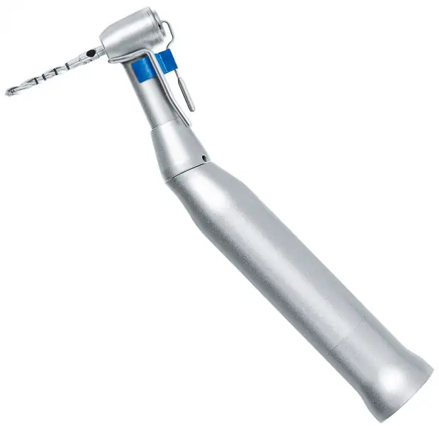

Being и Mercury имеют слишком высокие минимальные обороты. Вот если бы это можно было исправить ...
SSUДата: Понедельник, 31.Янв.2022, 11:45 | Сообщение # 76
ужгород
seabee, в принципе, это элементарно понизить частоту ниже установленной минимальной. Но крутящий момент будет никакой. Поэтому и придумали понижающие наконечники. Есть даже 32:1 - гайки можно крутить biggrin
goscha-belДата: Понедельник, 31.Янв.2022, 13:15 | Сообщение # 77
Интересно на такой, для гаек, посмотреть! shok

goscha-belДата: Понедельник, 31.Янв.2022, 15:30 | Сообщение # 79
Цитата SSU ()
Такой я видел, и причём давно! Я про тот, которым
P.S. Да, и почему маркировка не ЗЕЛЁНАЯ?! shok
Сообщение отредактировал goscha-bel - Понедельник, 31.Янв.2022, 15:35
