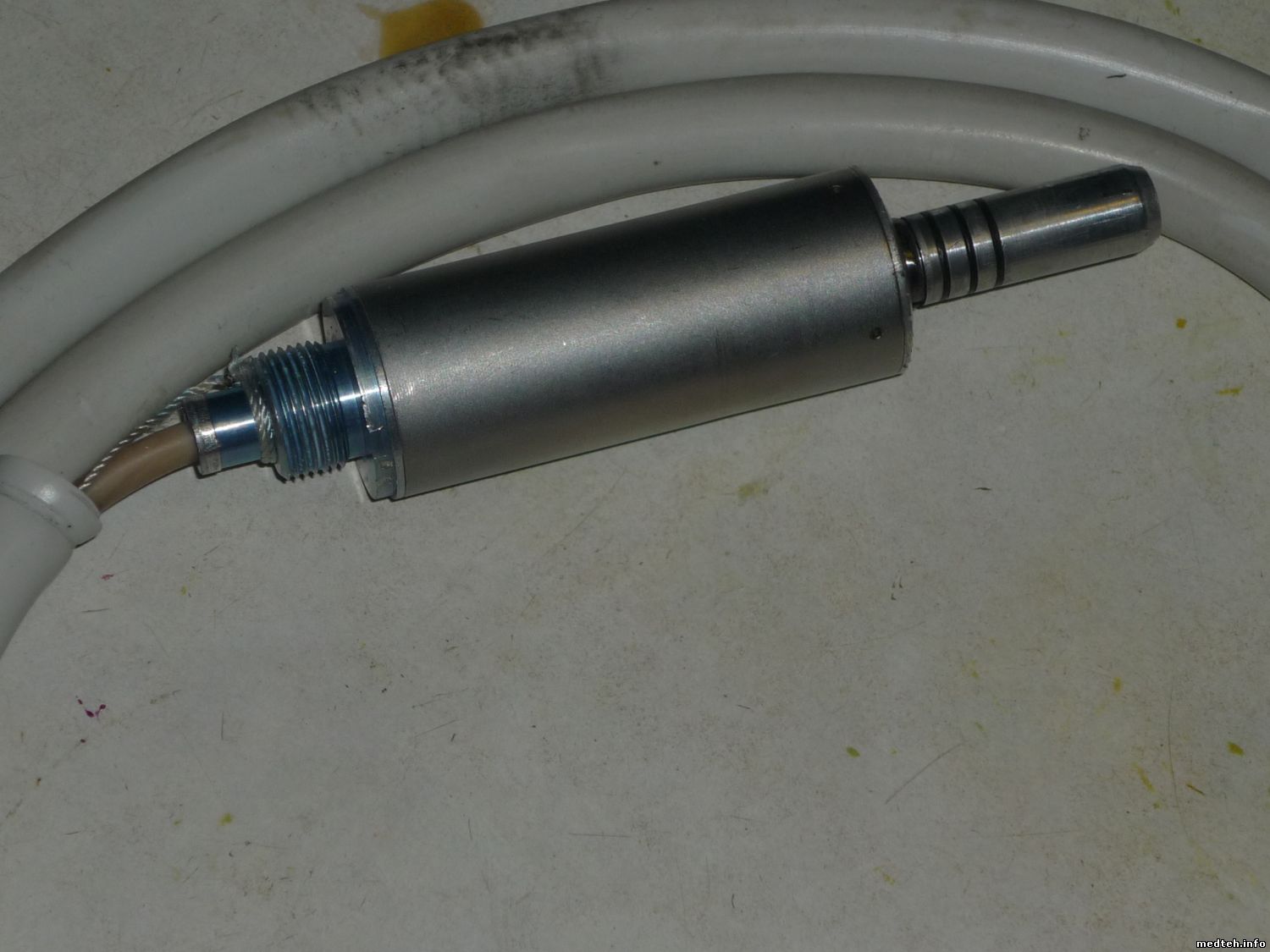

Добрый вечер уважаемые коллеги и гости сайта прошу совета , как разобрать микроэлектромотор с установки premier 17.Фото прилагаю
МастерБакуДата: Суббота, 14.Фев.2015, 00:40 | Сообщение # 28
теоретически - неразборное

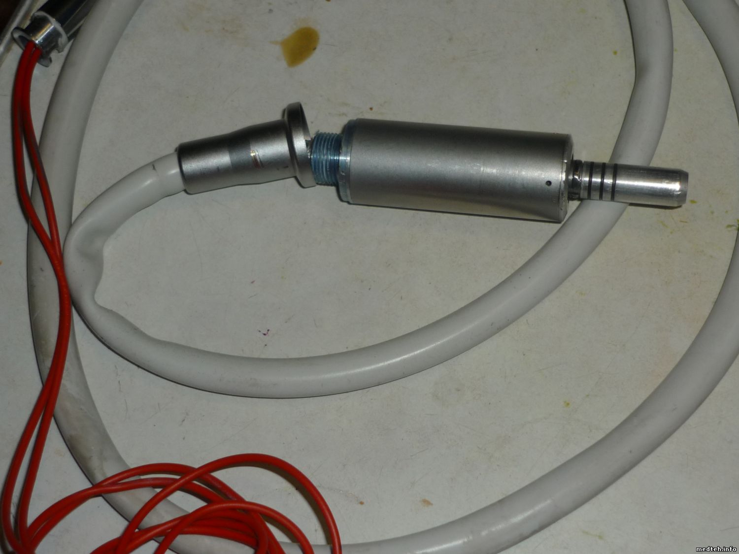

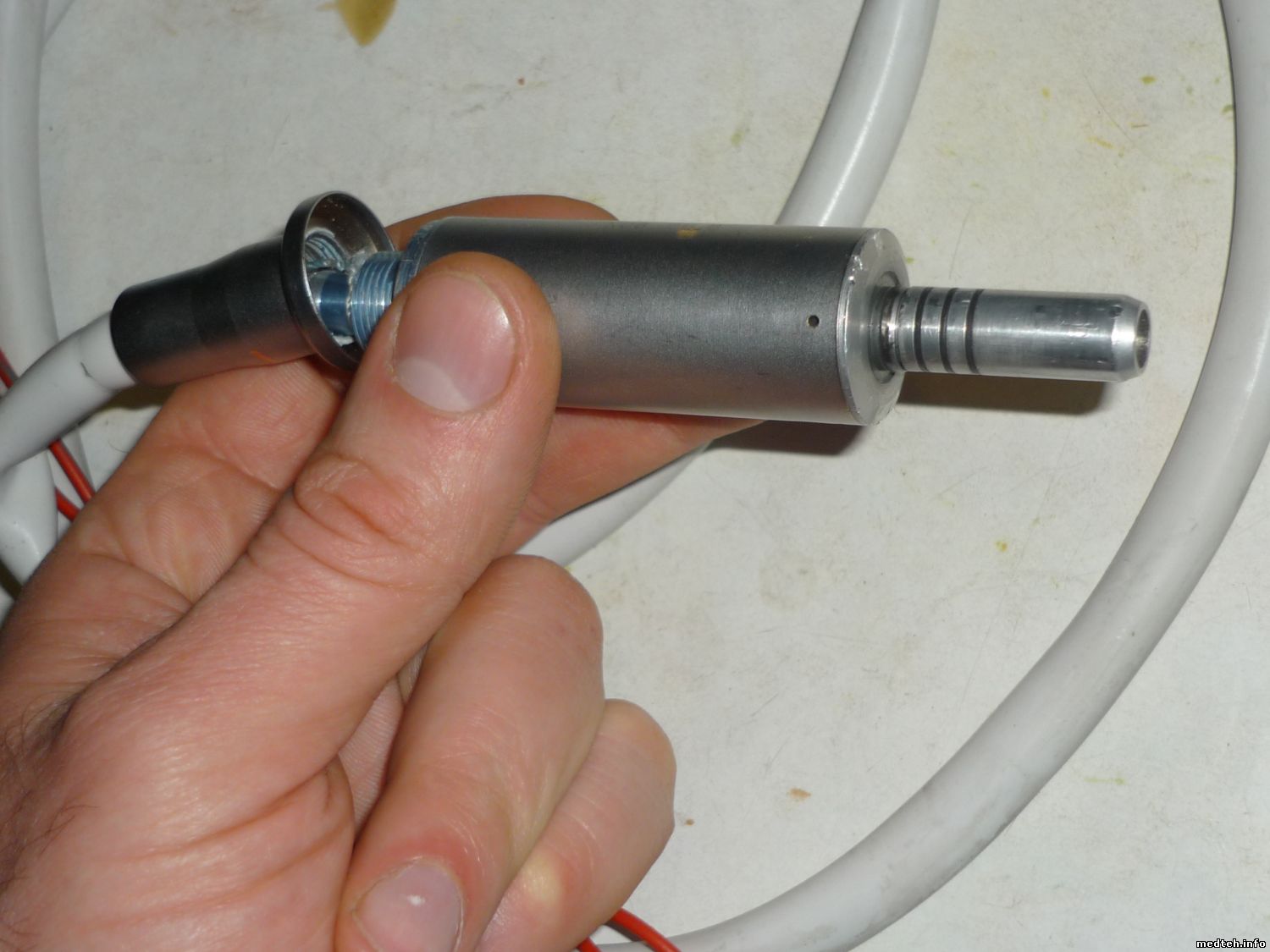

Добрый вечер уважаемые коллеги и гости сайта.На днях разобрал данный микроэлектромотор .Все отлично разбирается единственный минус резьбовые соединения посажены на герметик , пришлось фиксировать корпус с помощью спец.шайбы с резьбой и с помощью цангового зажима развинчивать его. Внутри оказался козырный военный ДПР-32 вообще движок надежный, но при боковой нагрузке на вал ротора разбило обойму подшипника в результате обмотки ротора до последнего терлись о корпус. Итог таков двигатель благополучно заменен новым, цена 2 косаря гривен. Фото выложу позже

goscha-belДата: Четверг, 19.Фев.2015, 18:50 | Сообщение # 34
Цитата bystronik ()
военный ДПР-32
Вы его разбирали? В данном случае только корпус с "фамилией". И ещё вопрос: откуда взялась боковая нагрузка, ведь на него одевается наконечник? shok

bystronikДата: Четверг, 19.Фев.2015, 19:22 | Сообщение # 36
У вас сообщений: 119
Красный Луч
Все придумал и сам разобрал, там где одевается наконечник эту часть зажал в цанговый зажим , а на противоположный конец накрутил шайбу и зажал в тисы зажатую цангой часть открутил ключом, а насчет боковой нагрузки хоть и с наконечником , а все равно верхний подшипник нагружен больше мое мнение.
