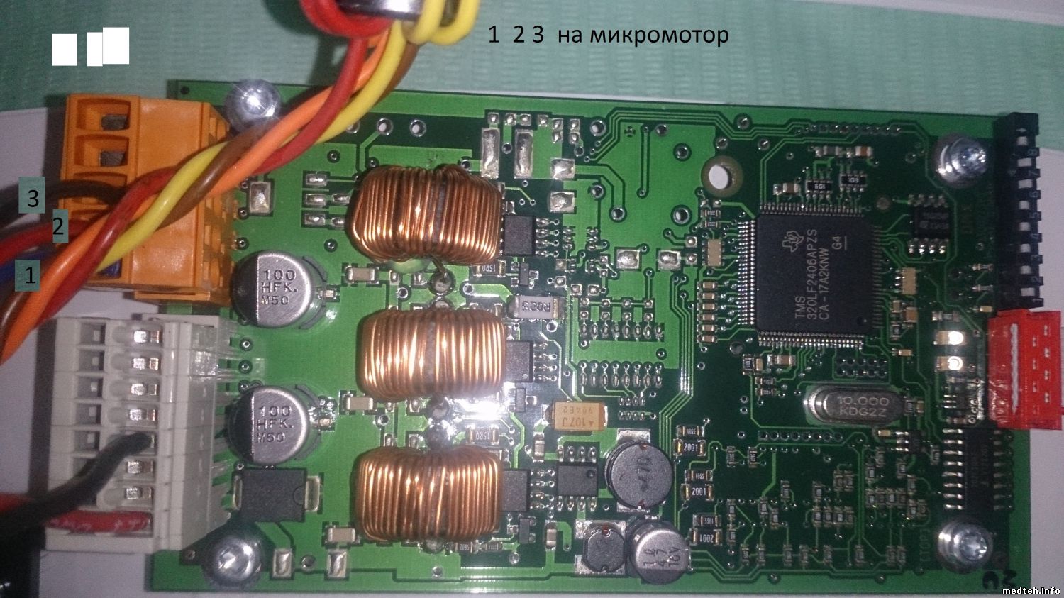

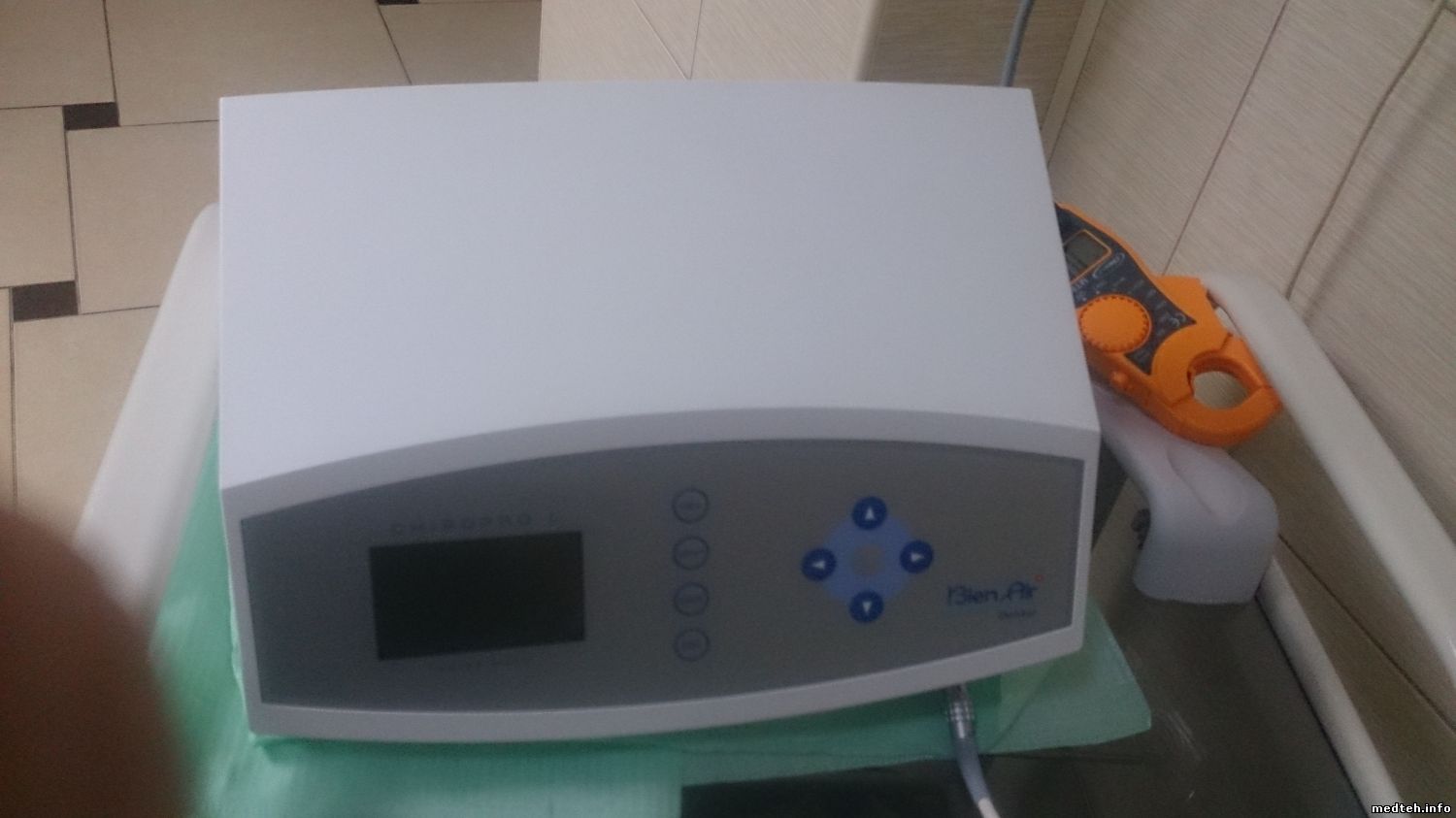

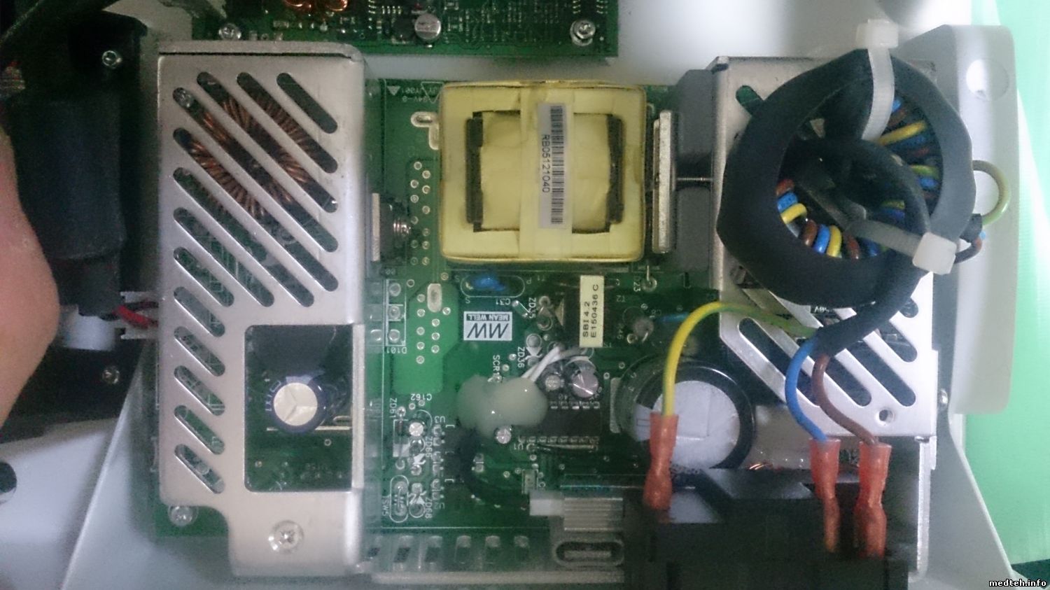

проблема появилась при небольшой нагрузке на микромотор, а именно включили реверс и выкручивали имплант. провода прозвонил
кабель проверил. на главной плате питания 30 вольт присутствует на парных концах. две пары проводов по 30 вольт.
хотел узнать можно ли сделать сброс, кроме как еще сбросить настройки в меню

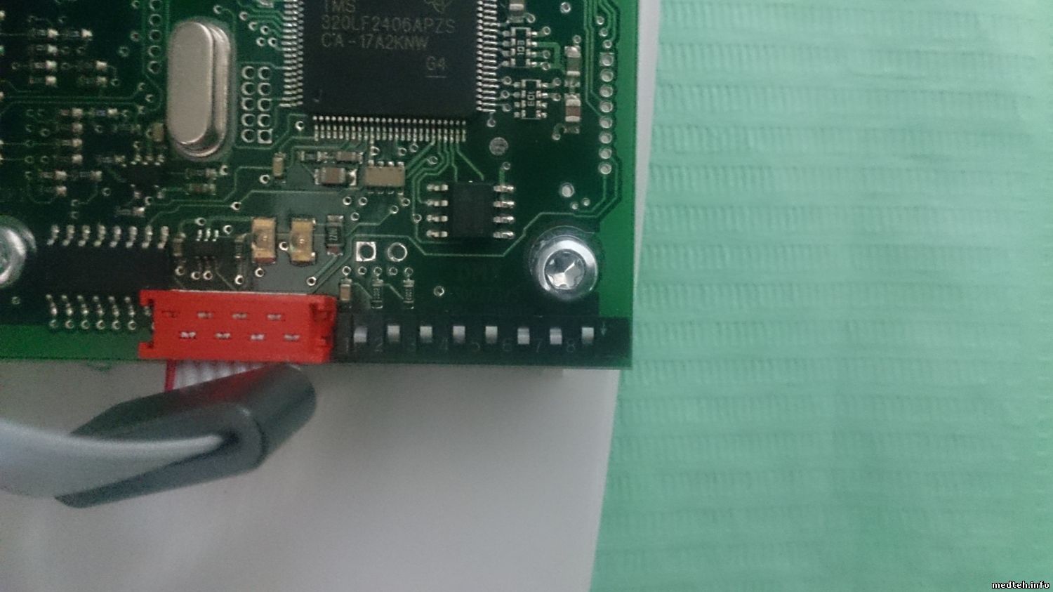

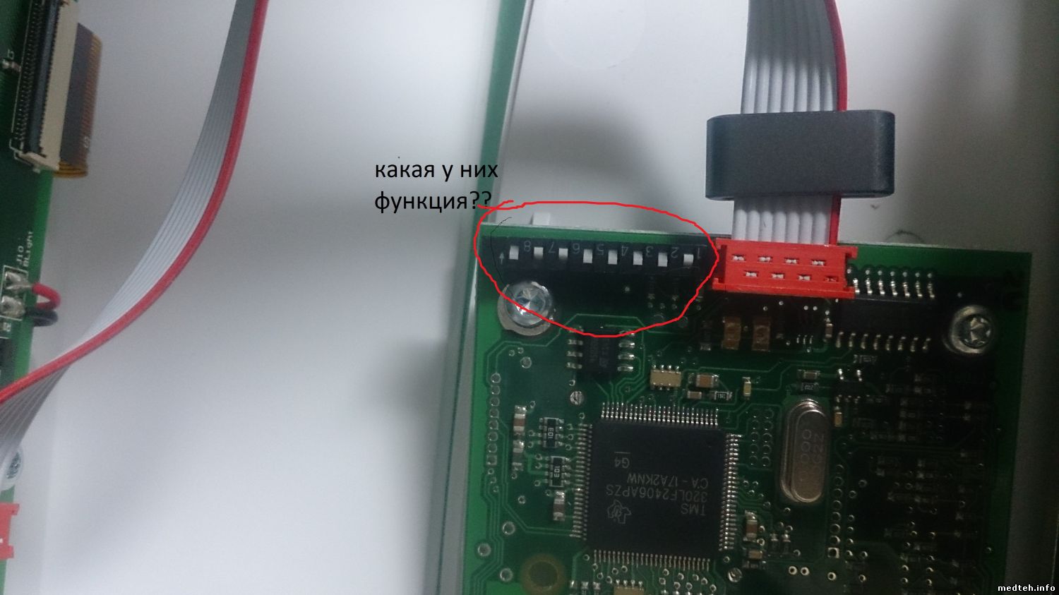

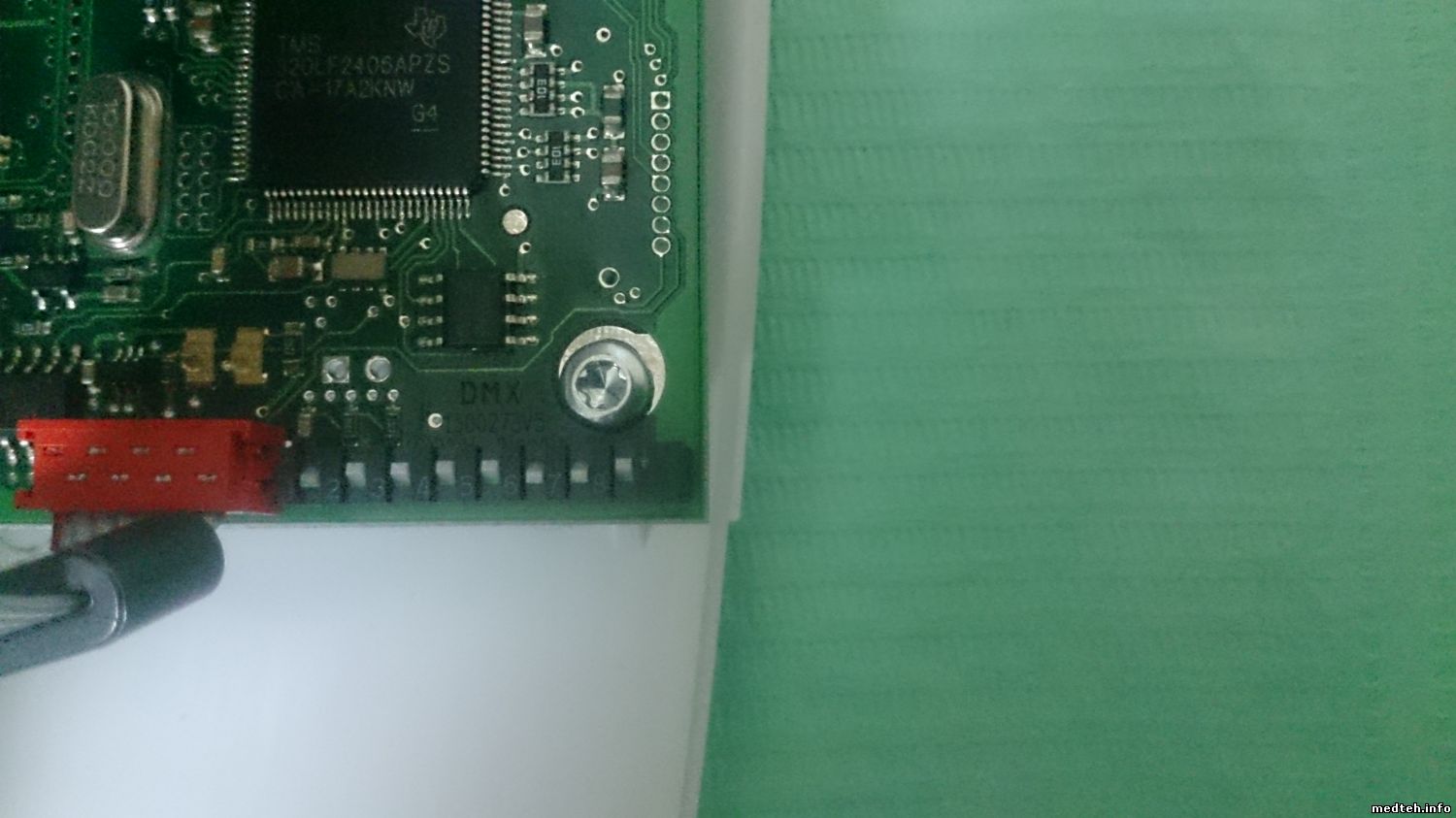

AlexiumДата: Суббота, 28.Фев.2015, 21:10 | Сообщение # 3
Там на плате черным по текстолиту написано - DMX интерфейс.
https://ru.wikipedia.org/wiki/DMX-512
Эти переключатели - выбор адреса
У вас никогда не появлялась мысль - что может быть неисправна электроника??? Аппарат обнаруживает проблему, сообщает номер ошибки - в инструкции написана наиболее вероятная причина, но никак не единственная.

AlexiumДата: Воскресенье, 01.Мар.2015, 11:58 | Сообщение # 9
Какая-то сомнительная дискуссия, без цифр и фактов. Кто кого переговорит.
ustar,

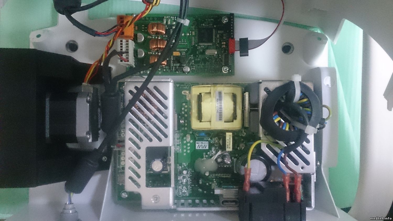

1. Скидывайте разъем подключения мотора с платы и на нем (при подключенном моторе) проверьте сопротивление между контактами. Цифры озвучьте.
2. Проверьте питание на микросхеме DSP (TMS 320LF2406) - осциллографом и мультиметром.
3. Проверьте драйверы на каждую обмотку двигателя (какое у них название)
4. Проверьте напряжение питания приходящее на плату под нагрузкой, т.е. нагрузите резистором необходимой мощности.
5. Сделайте больше фотографий прибора, что-бы можно было оценить конструкцию, сфотографировать разъем подключения мотора изнутри, сколько проводов на него приходит.
Между ними по 1,6 Ом (сопротивление шупов тестера 0,8 Ом между собой.
Фото не загружается выложу потом через комп.

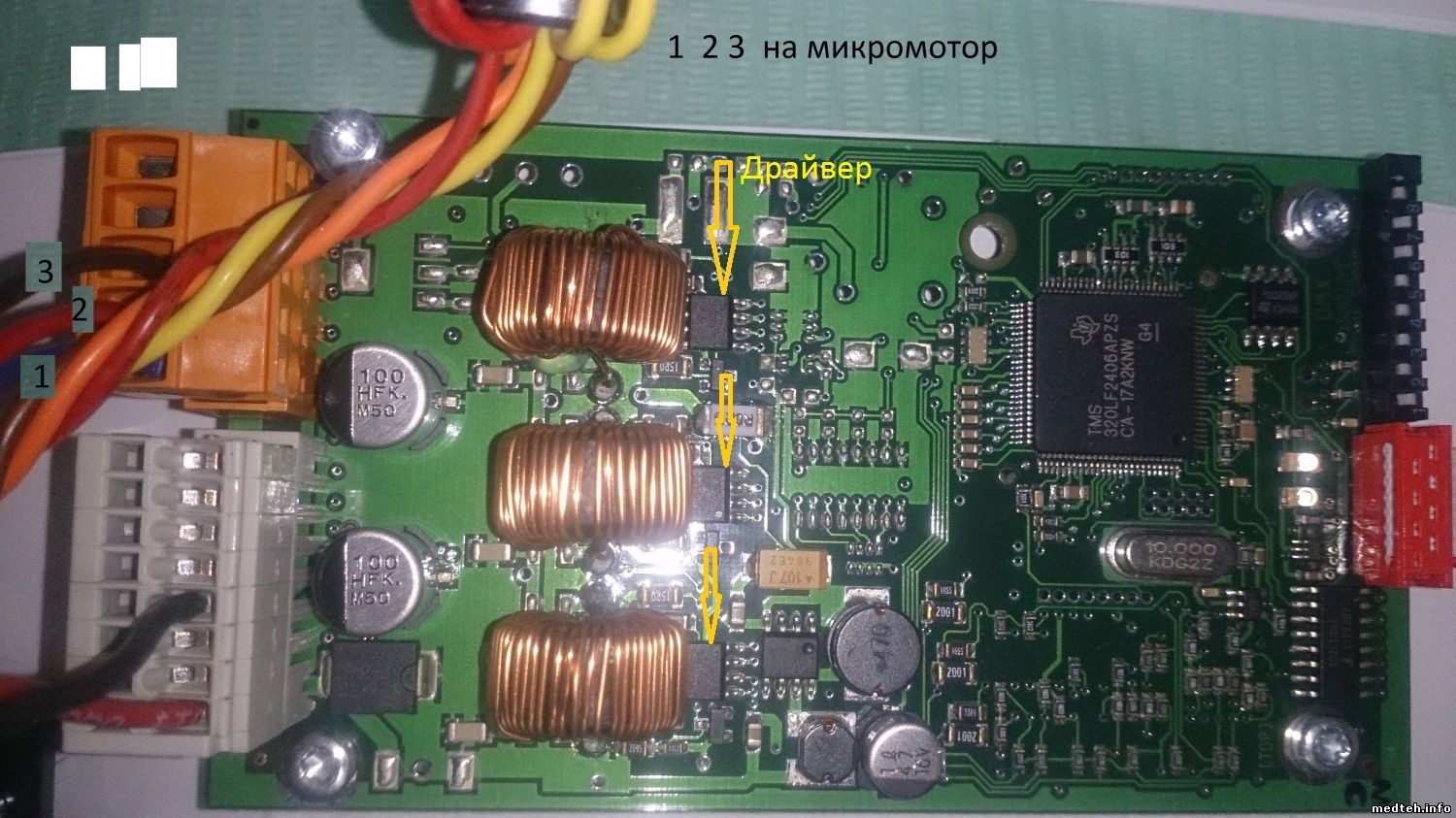

Извините, не понял на счет драйверов.
AlexiumДата: Четверг, 05.Мар.2015, 09:22 | Сообщение # 17
как называются?
