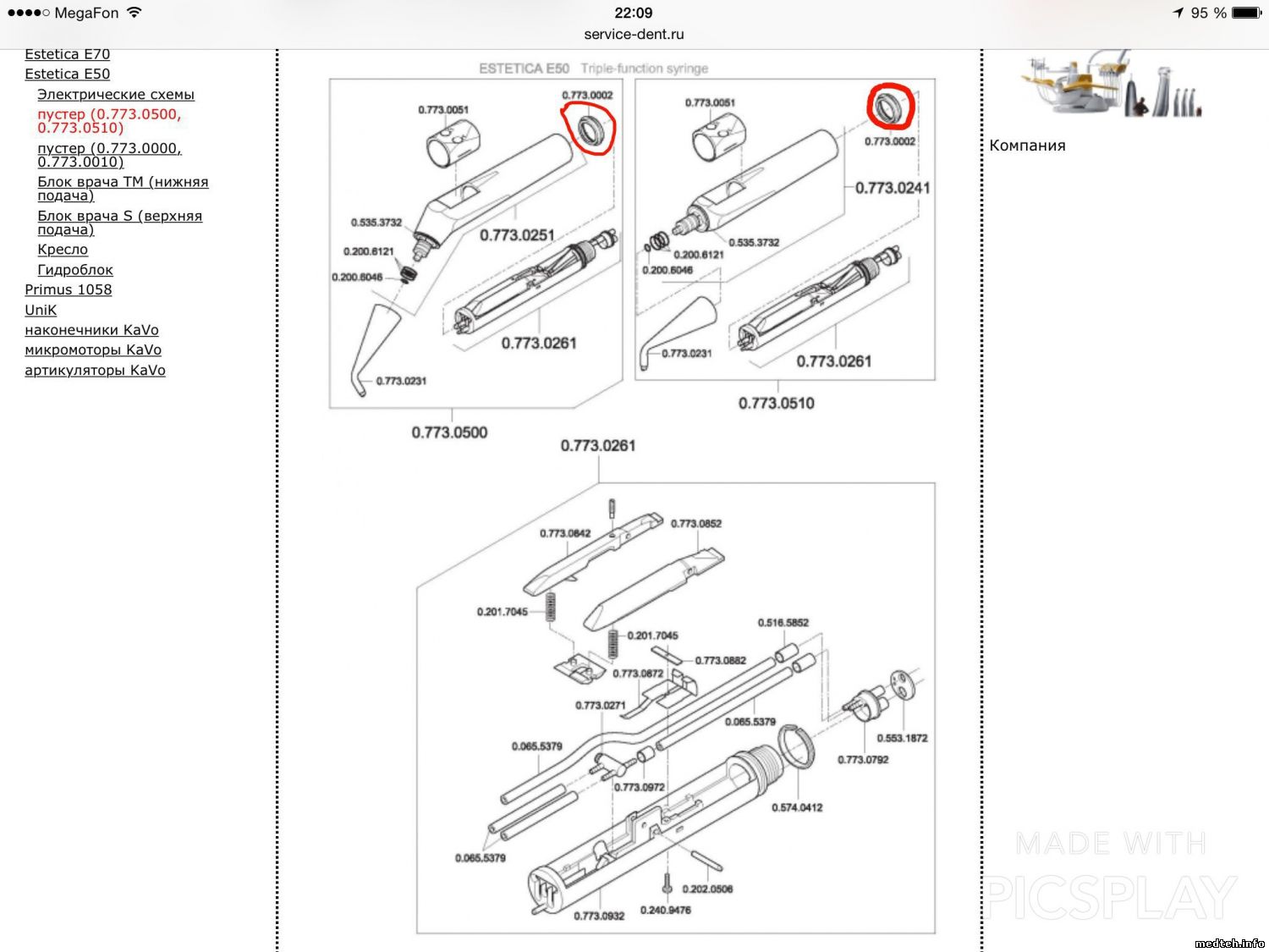

Доброго времени суток, уважаемые коллеги!
Срочно нужен ключ для разборки пустера от KaVо. Имеется установки, на которых не работают пистолеты, а именно, нет воды и слабый воздух.
Для того, чтобы разобраться в проблеме, мне нужен ключик для снятия нижнего колечка с последующей разборкой пустера.
Нижнее колечко я отметил красным цветом на схеме, которую прилагаю к теме.
Если у кого есть данный ключ: то могу купить, взять в аренду на время или обменять ключ на запчасти (стоматологические запчасти).
Заранее всем спасибо, жду ответа ...

МастерБакуДата: Пятница, 17.Июл.2015, 00:20 | Сообщение # 2
shuha, в Москве очень много продавцов каво , обратитесь к ним .
вам понадобятся запчасти , всё равно к ним пойдёте. можете обратится к Максиму от моего имени , тел +7 926 235 07 14. он член Каво Сервис Клуба. как и я.

shuhaДата: Среда, 22.Июл.2015, 20:14 | Сообщение # 3
МастерБаку, спасибо за отзыв!!!)))
Я знаю Максима, покупал у него кое-какие запчасти на эту же установку. Сделал как вы посоветовали, обратился к Максиму но Максим в отпуске до 3-го августа. Его замещает Алексей и он не смог ничем помочь, так как он рентгенщик. Попросил скинуть ему фотку пустера и указать что именно надо открутить ключем и каким. Я если честно не стал этого делать. Позвонил другому сервисному инженеру по имени Антон. Антон сказал, что таких ключей у них точно нет и лучше всего надо обратиться в питерский филиал KaVo. Позвонил в Питер сервисному инженеру и там ответили, что ключ есть и отправьте нам пустер!!! Но это нереально. Клиника встанет без пустера. Там все элементарно, разобрать и почистить от грязи или налета, либо отрегулировать нажатие трубки. До пустера все отлично а после всё не слава богу(((
Да, еще, чуть не забыл, питерские товарищи сказали, что эти установки сняты с производства, но теоретически данный ключ должен быть в московском филиале. А в московском филиале народ не вкурсе. Вот такие пироги.
МастерБаку, может еще есть какие нибудь варианты с ключем? Ну где еще можно по спрашивать?
Заранее спасибо!!! Жду ответа.

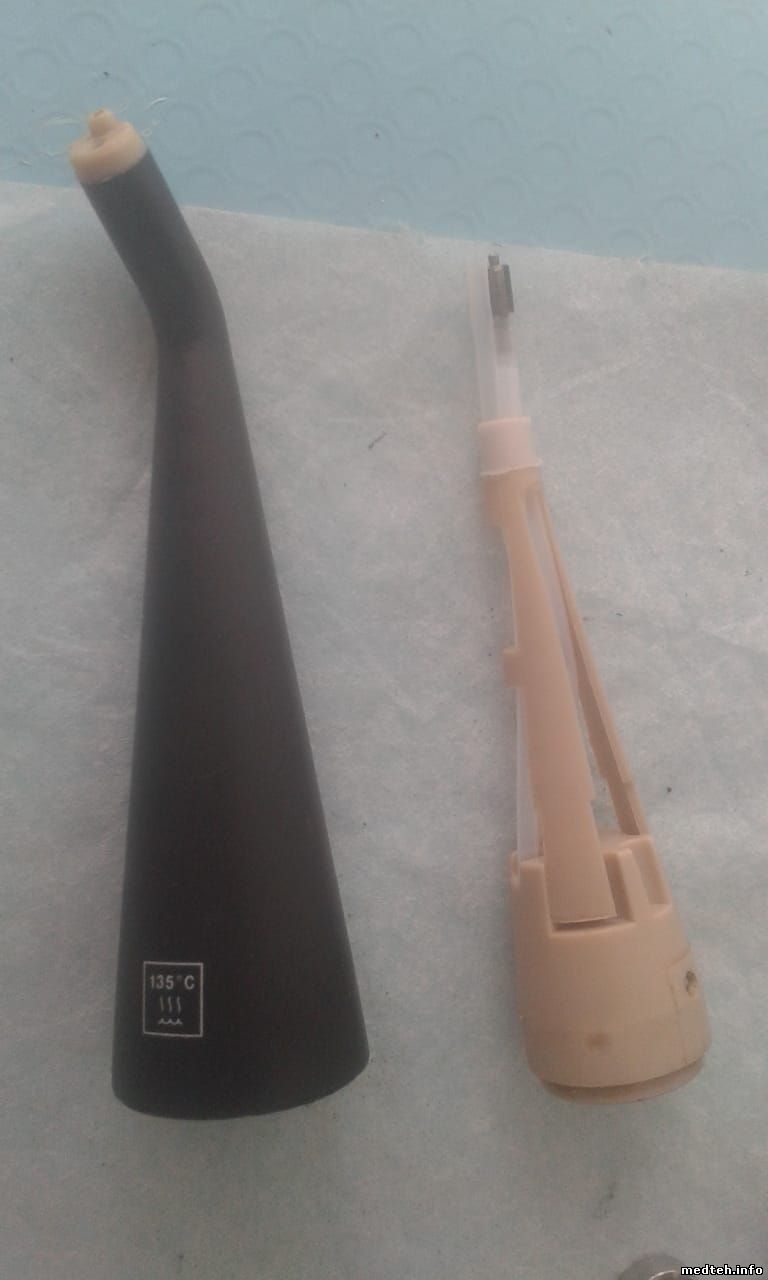

Yulana34Дата: Среда, 22.Июл.2015, 21:26 | Сообщение # 4
shuha,
А что вы хотите разобрать?
Если поз. 0.773.0261, то она просто вынимается из чехла и гайку откручивать не надо. unknown
Только вчера разбирал, менял пружину 0672.

HiratradeДата: Четверг, 12.Ноя.2015, 11:38 | Сообщение # 6
Сервис инженер
Владимир
МастерБаку, А носик поддается разборке? 0.773.0231
МастерБакуДата: Четверг, 12.Ноя.2015, 12:09 | Сообщение # 7
официально - нет . практически да , но запчастей нет. а что с ним ? проткнули файлом тефлоновую трубку ? собирать сложно .
BalamutДата: Суббота, 14.Ноя.2015, 23:20 | Сообщение # 8
У вас сообщений: 121
инженер-физик

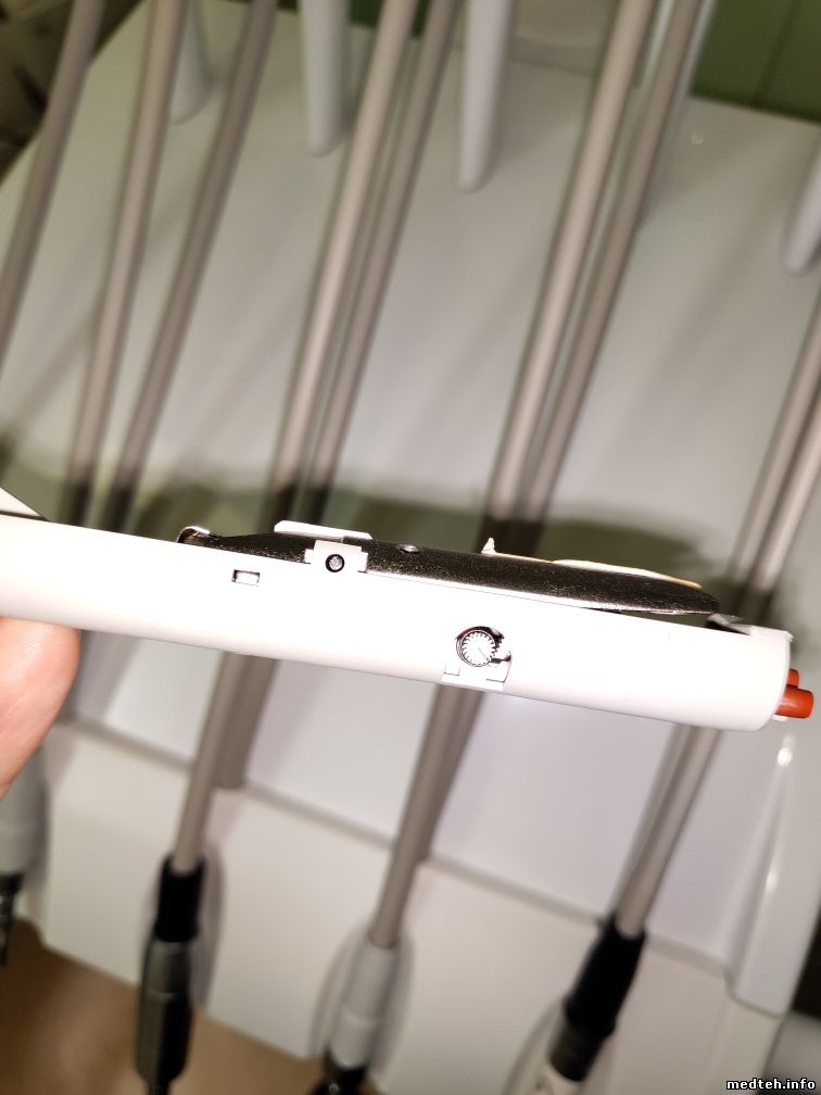

по-моему, эта деталь (отмеченная) не выкручивается, а просто снимается. внутренности 0.773.0261 просто аккуратно вынимаются из корпуса. я пустер разбираю не снимая со шланга, так захват лучше.

можно осторожно подогнуть сегмент с зубчиками.
лучше наверно делать это подогревая носик этой детали на мини горелке. Подгибать в какую сторону - то же нужно подумать для начала, это не так очевидно оказалось. Мне кажется это колёсико изнашивает не полностью реечку.
А вообще очень интересно стало как он должен правильно работать. Из десяти опрошенный врачей ни один не знал.... unknown unknown

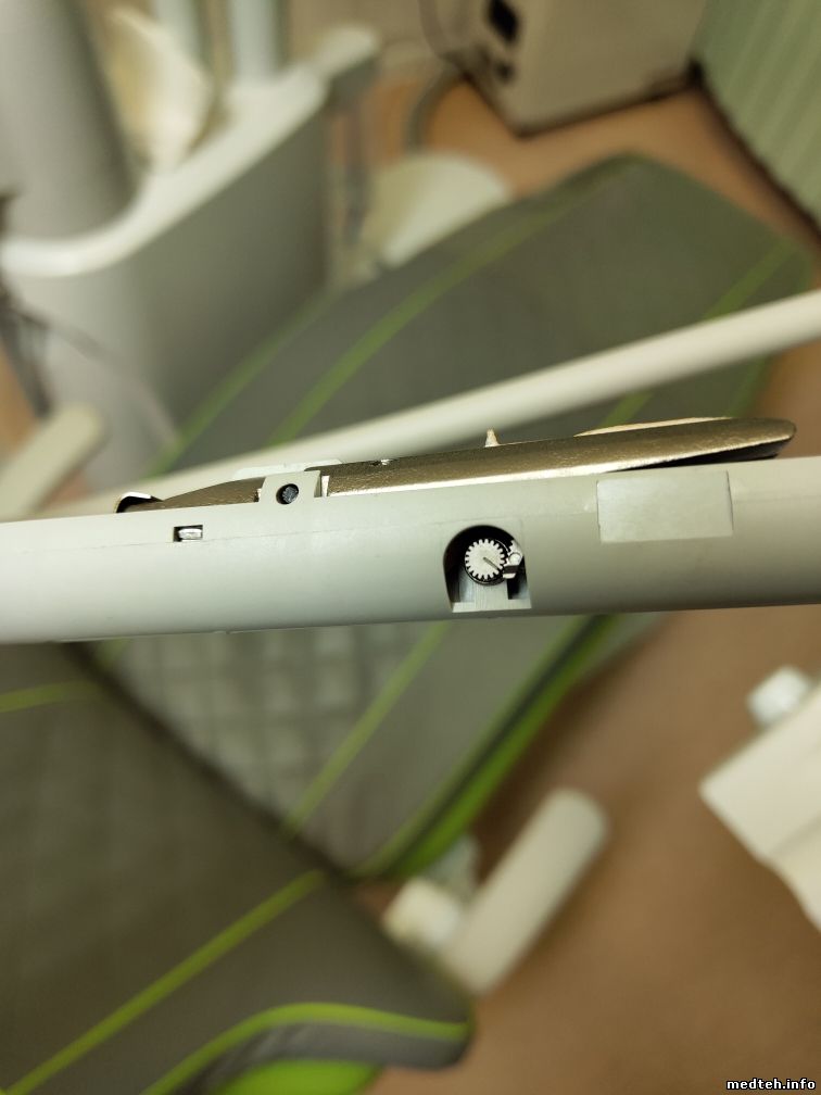

МастерБаку, добрый день!
А в каком положении должно стоять это колесико?
У меня плохо распыляет воду при нажатии обеих кнопок, после замены 0872, думаю, сбил колесико. Как правильно его отрегулировать? Заранее спасибо.
Yulana34Дата: Среда, 07.Апр.2021, 17:11 | Сообщение # 14
viper1,
А слабо выше посмотреть?
viper1Дата: Среда, 07.Апр.2021, 19:27 | Сообщение # 15
Yulana34, посмотрел, не особо понял. Можете объяснить как отрегулировать?
Я так понимаю, это колесико отвечает за смешивание воды и воздуха?
Пистолет стал плохо распылять, то есть спрей идёт не сразу из носика как должно быть, а в сантиметрах 5-ти от него.
Yulana34Дата: Среда, 07.Апр.2021, 19:37 | Сообщение # 16
viper1,
Выведите рейку из зацепления с колесом и поверните его так, чтобы после зацепления оно оказалось в нужном положении.
viper1Дата: Среда, 07.Апр.2021, 19:43 | Сообщение # 17
Yulana34, а нужное положение это куда? я так понимаю там риска не просто так ?
Yulana34Дата: Среда, 07.Апр.2021, 21:43 | Сообщение # 18
Это туда, куда на фото МастерБаку.
У Вас он повёрнут относительно нужного почти на 90 градусов, лишка по часовой стрелке.
unknown unknown unknown
Сообщение отредактировал Yulana34 - Среда, 07.Апр.2021, 21:46
