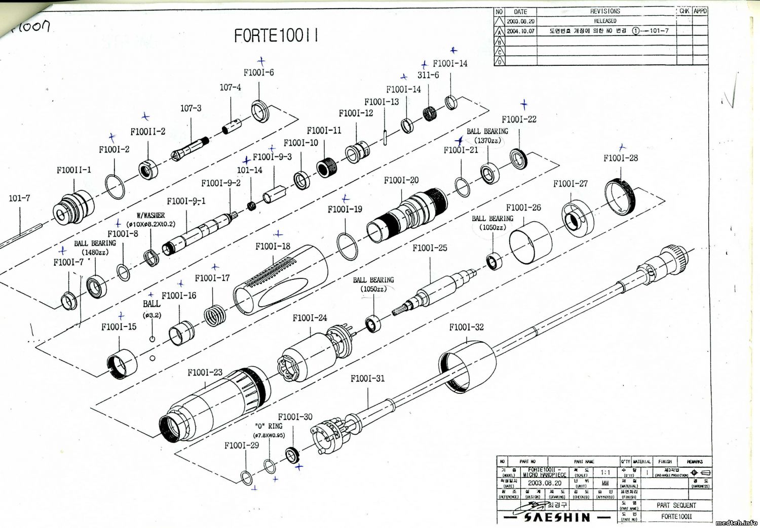

bektyishДата: Суббота, 18.Июл.2015, 17:16 | Сообщение # 6
скорее всего мотор будет похож на Forte или Марафон - http://www.medteh.info/forum/35-1023-1
http://www.medteh.info/_fr/10/4768131.jpg
хотя и на Kavo тоже http://www.service-dent.ru/index.php?m=catalog&c=32

force777Дата: Понедельник, 20.Июл.2015, 10:12 | Сообщение # 7
техеик
краснодар
похоже, но всеравно не то. есть еще какие-то варианты
