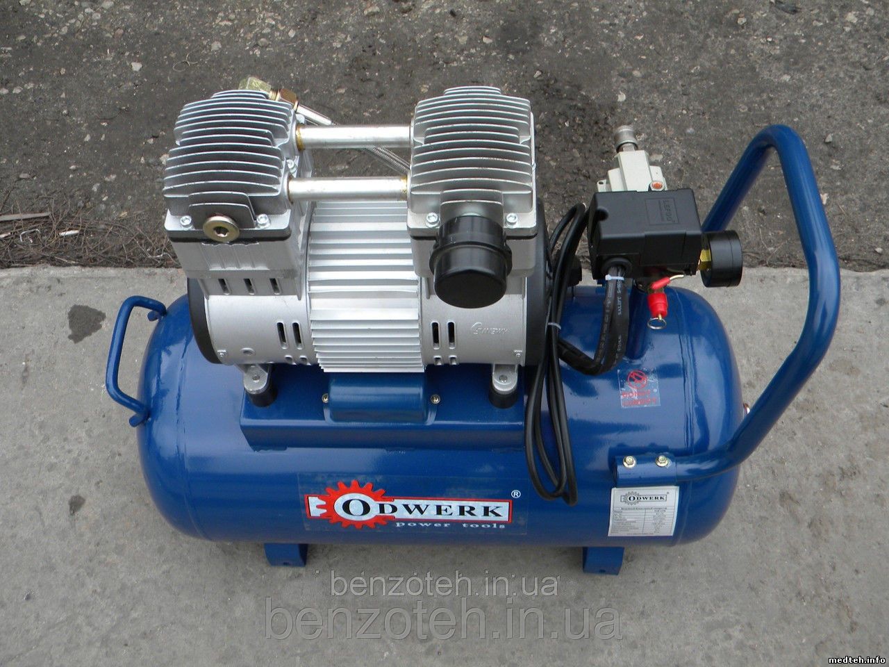

А если поставить не стоматологический компрессор, а бытовой безмасляный ????
http://benzoteh.in.ua/p29754257-kompressor-odwerk-tof1150.html
http://benzoteh.in.ua/p119612....yj.html
Yulana34Дата: Понедельник, 14.Дек.2015, 22:59 | Сообщение # 9
Stomm,
Если только у вас нет требований по регистрации мед.изделий то пойдет.
Не ошибитесь только с производительностью. На установку с воздушным слюником и пылесосом необходимо не менее 100л/мин.

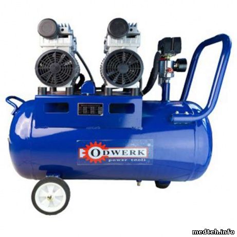

МастерБакуДата: Понедельник, 14.Дек.2015, 23:29 | Сообщение # 10
Odwerk OF 750-50 T этот вообще прелесть.

Yulana34Дата: Вторник, 15.Дек.2015, 10:44 | Сообщение # 11
на счёт 30 - очень странно.
Если не указано давление при котором измерена производительность, значит она указана по всасыванию.
Производительность компрессоров при 5-6кг. составляет примерно 60-70% от производительности по всасыванию, ну и еще, если один компрессор на несколько установок можно использовать коэффициент использования 0,75. Так рекомендует Шмигирилов.
я так понял в России компрессоры работающие в стоматологии проходят как медицинские ? и это прописано при сертификации ?
Абсолютно верно, хоть и очень спорно. (я вообще рекомендую купить один компрессор с сертификатом, а остальные те, которые нужны)

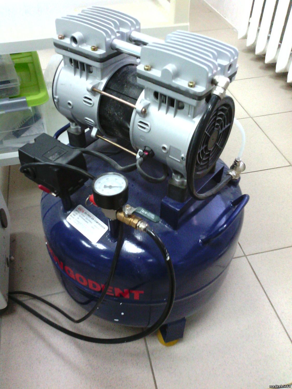

Добрый вечер)) Всем спасибо за советы)) Сегодня забрал ND - 140, 55 л, 140 л/мин, с горизонтальным ресивером) Попробовал включить все ок) работает тихо, отключается при 8.атм. это нормально?? Просто мой старый гранум 70 уже работает постоянно трищить, стучит по-видимому скоро станет,но он отключается при 6,5атм))
Это все что смог потянуть по деньгам))) good

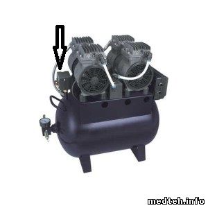

МастерБакуДата: Вторник, 05.Янв.2016, 23:07 | Сообщение # 24
на здоровье !
Цитата Stomm ()
это нормально??
да , но если хотите - спустите до 7.5.
StommДата: Среда, 06.Янв.2016, 09:42 | Сообщение # 25
Стоматолог
А где оно регулируется и как???
МастерБакуДата: Среда, 06.Янв.2016, 13:53 | Сообщение # 26
тута

Вот берем этот 2 установки только турбинки тянет и не кашляет. В каком году купил не помню не охота искать в бумагах , но больше 3 лет брал 18000 рубликов. http://www.bst3m.ru/bk/ms6.html фото соответствует реальности. Да и прилично тихоходен в самодельном шкафу из дсп с поролоном. набирает рессивер ОЧЕНЬ шустро.:dance2:
