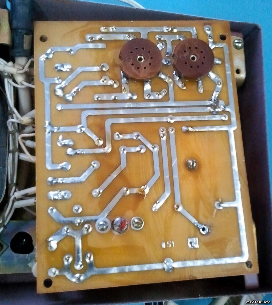

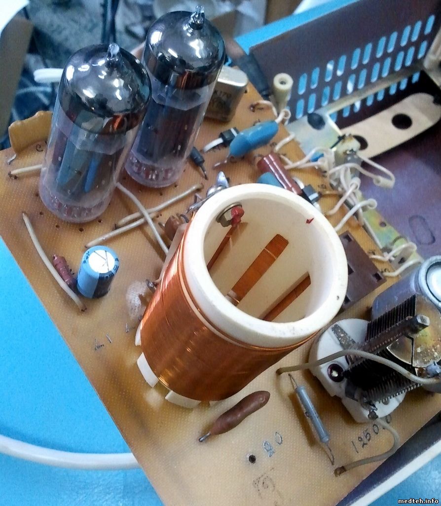

Добрый вечер.
Принесли диатермокоагулятор ДКС2М- яко-бы "слабая" мощность выхода. Пробежался прибором по плате, обнаружил кондер ( потеря емкости в два раза), заменил. Спросил, как его (прибор) проверить, говорят на мокрой ватке. Менял местами лампы (6П15П), подстраивал переменный кондер, менял лампы (была одна, неизвестно на сколько нормальная). Разницы по ватке нет. Вопрос, как проверить выход, на себе как то неохота.

Схема конечно хорошо, но там я не нашел как его проверять.
bektyishДата: Вторник, 05.Янв.2016, 18:50 | Сообщение # 5
в "полевых" условиях проверяется на куске влажного мыла
AlexanderRuДата: Вторник, 05.Янв.2016, 18:53 | Сообщение # 6
У вас сообщений: 110
Урюпинск
Буду однако пробовать.
