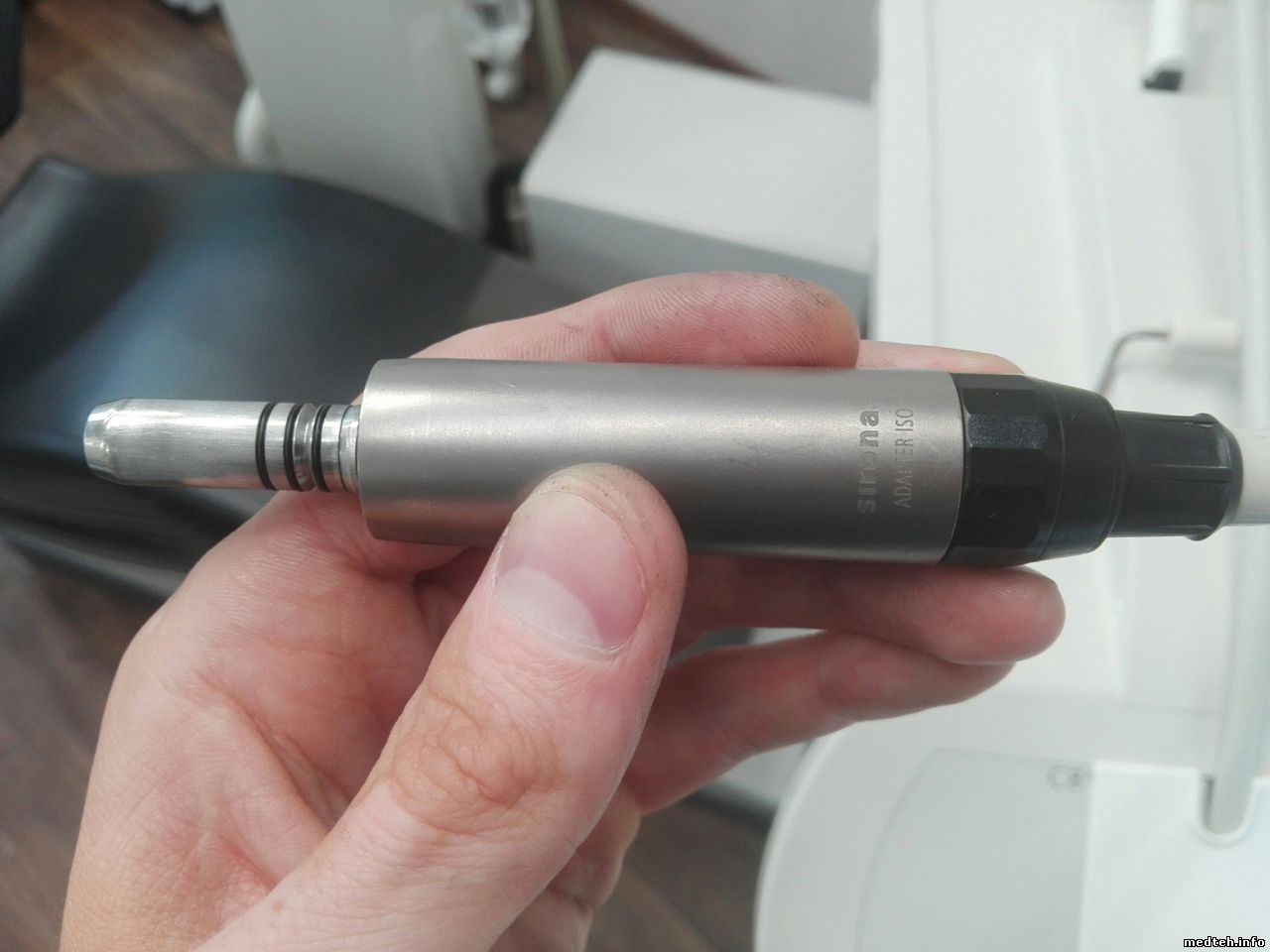

название мотора?
El крепится как турбина- открутили гайку, сняли мотор.
Sl - сняли адаптер ISO, отвинтили мотор.

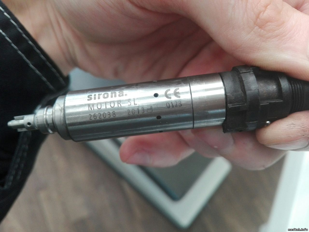

Мотор SL, дошел до уровня где лампочка подсветки, дальше будто все ясно палка с веревкой,
но мотор прокручивается по оси этой гайки..

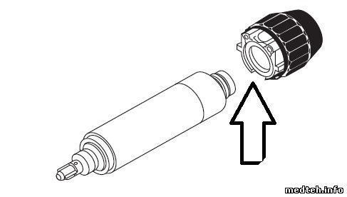

madmacДата: Воскресенье, 17.Янв.2016, 13:42 | Сообщение # 7
у мотора SL соединение в разъемом шланга резьбовое. шаг мелкий, чтобы прикрутить- около 15 оборотов.
на картинке по стрелке - место, где резьба.

у мотора SL соединение в разъемом шланга резьбовое. шаг мелкий, чтобы прикрутить- около 15 оборотов.на картинке по стрелке - место, где резьба.
Спасибо за совет ,да еще и в формате картинки
Вы и FF2F очень помогли.
Пока все сладилось.

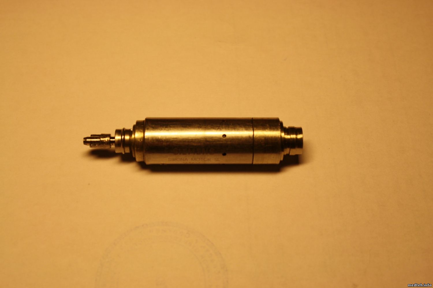

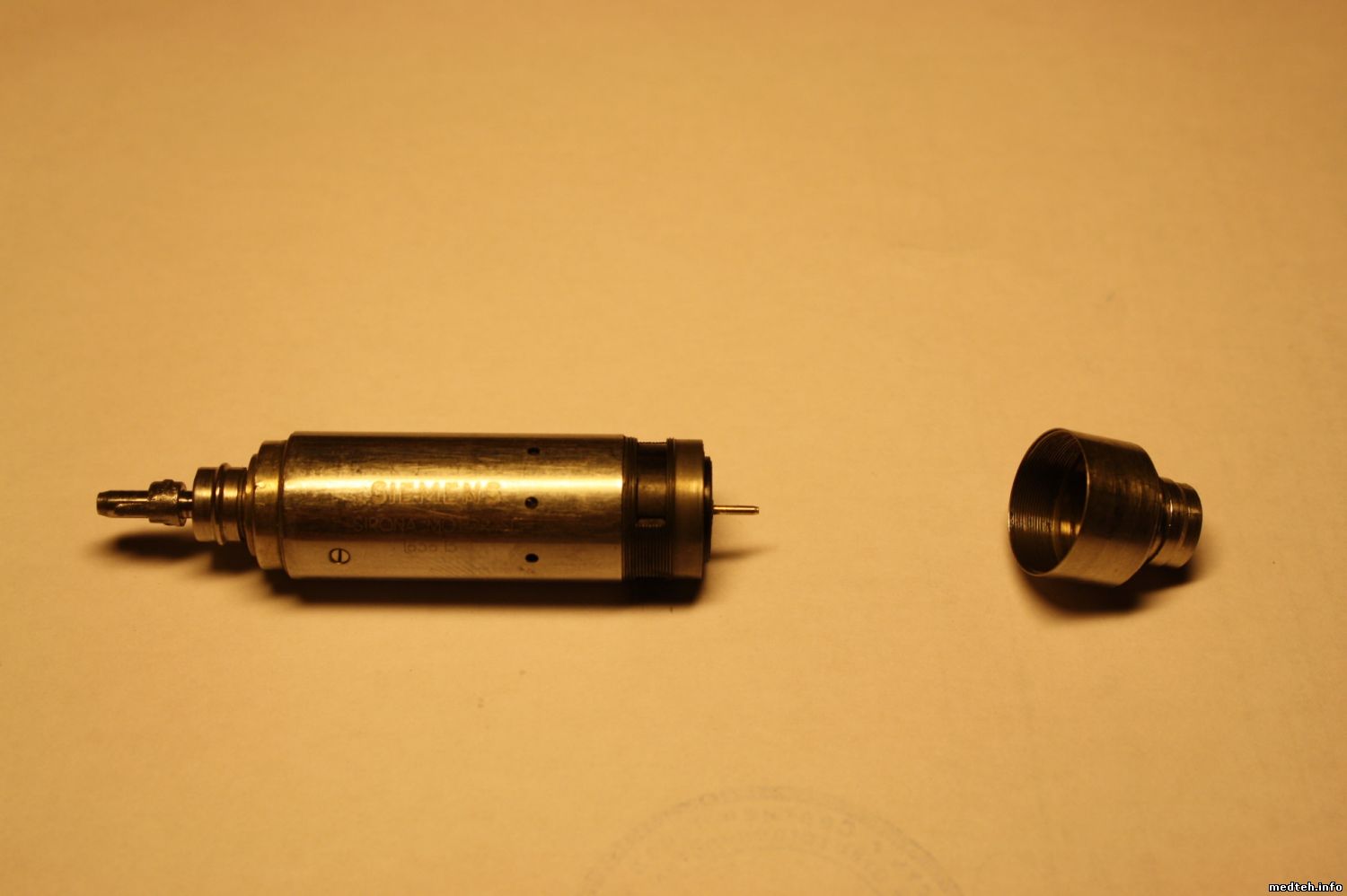

Добрый вечер! Подскажите пожалуйста, как разбирается мотор Sl? Снял адаптер с мотора, открутил сам мотор от шланга...А дальше? Чтобы избежать дальнейших вопросов, отвечу сразу- мотор хочу разобрать т.к. при работе происходит нагрев и присутствуют посторонние звуки. Разобрать хочу, чтобы почистить и проверить состояние щеток. За любую помощь буду очень благодарен.
Фото мотора прилагается.
Сообщение отредактировал GGV49 - Вторник, 21.Авг.2018, 20:47
FF2FДата: Вторник, 21.Авг.2018, 21:19 | Сообщение # 20
У вас сообщений: 427
Дальше не советую.
Сообщение отредактировал FF2F - Вторник, 21.Авг.2018, 21:21
GGV49Дата: Вторник, 21.Авг.2018, 21:48 | Сообщение # 21
начинающий инженер
Петрозаводск
Спасибо за отклик!

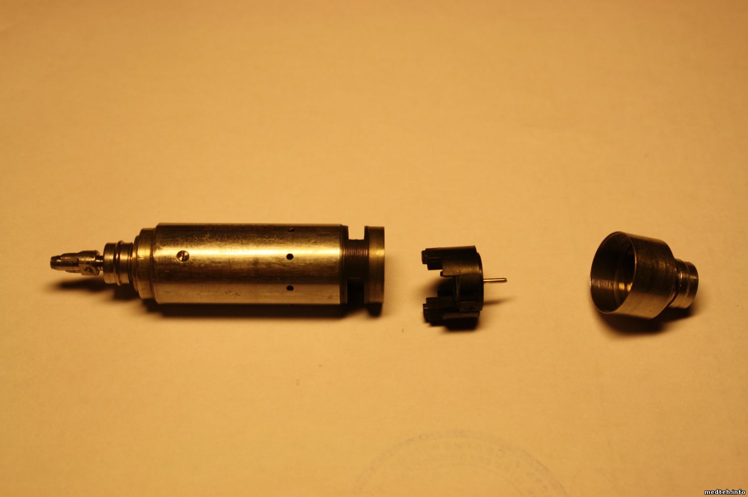

А щетки, не подскажете где находятся у этого мотора? в этой (меньшей) части, которая у вас на фото изображена?
Сообщение отредактировал GGV49 - Вторник, 21.Авг.2018, 21:49
FF2FДата: Вторник, 21.Авг.2018, 22:00 | Сообщение # 22
Пластиковый картридж со штыревым контактом. В моём случае ушатаные...

Если дальше его лучше не разбирать, как бы мне тогда его почистить?) В чистке он нуждается...по звукам явно где-то что-то задевает внутри...
МастерБакуДата: Вторник, 21.Авг.2018, 22:10 | Сообщение # 24
Цитата FF2F ()
Дальше не советую.
а я разбирал blush но там ничего интересного нет , только грязь . biggrin
GGV49Дата: Вторник, 21.Авг.2018, 22:14 | Сообщение # 25
начинающий инженер
Петрозаводск
Подскажите, что держит корпус, тот единственный винтик сбоку?
FF2FДата: Вторник, 21.Авг.2018, 22:18 | Сообщение # 26
Вскрытие покажет.
Разобрать, убрать грязь, оценить состояние щёток.
Для доступа к щёткам винт нет необходимости трогать. Задняя часть просто откручивается.
Сообщение отредактировал FF2F - Вторник, 21.Авг.2018, 22:20
МастерБакуДата: Вторник, 21.Авг.2018, 23:01 | Сообщение # 27
фиксирует обойму с магнитами- статор. снять придётся - там грязи много бывает.
