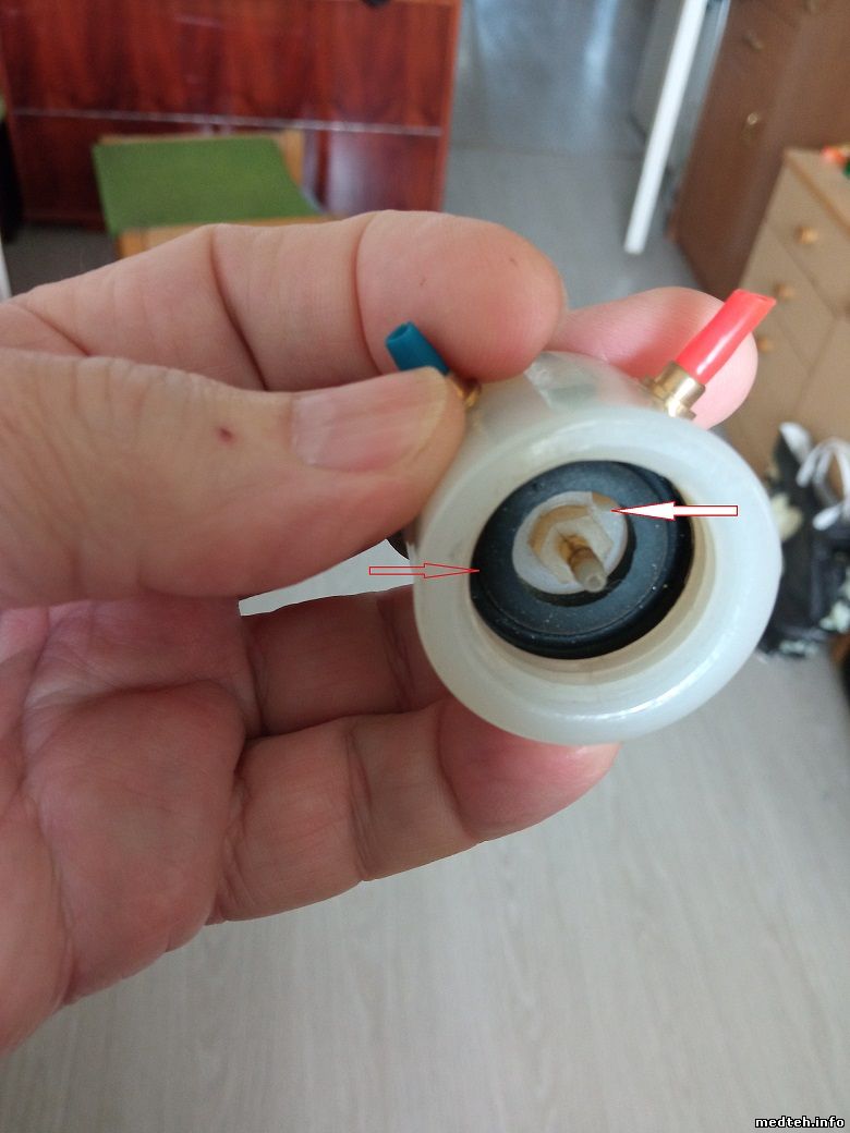

PinPinychДата: Четверг, 12.Май.2022, 23:33 | Сообщение # 13
Доброго времени суток, форумчане.
Я сам новичок в делах стоматологических. Буду рад любому совету.
В общем, столкнулся с проблемой: в стоматустановке AY-A 3600 из всех рукавов, при нажатии педали воздуха, но после нажатия педали воды, идёт вместе с воздухом (который крутит турбину) некоторое время вода (секунды 3-и), сначала много, потом меньше, потом больше и такими качелями, вроде, постоянно. Когда жмёшь на педаль воды — идёт вода, но, когда отпускаешь педаль, то вода продолжает идти пару секунд.
Изначально, думалось на саму педаль. Открыл её, обслужил эти латунные "клапаны": раскрутил их, достал сердечник, на котором были резинки, почистил сам сердечник и клапан, смазал резинки и сердечник силиконовой смазкой и вернул всё на свои места. Всё стало плавнее, но ничего не изменилось.
На каком-то внутреннем уровне есть ощущение, будто в шланг с воздухом попадает вода откуда-то или с давлением проблемы, но поставил, как и написано на установке, давление воздуха 0.55-0.6 bar. Тоже ничего не поменяло.
Есть ещё одна проблема — неоригинальная бутылка, которая стоит в этой установке уже больше года, но в последние недели 2-е стала пропускать воздух. Может ли быть проблема в этом?
Стравливает, причём сильнее начинает травить, когда давлю на бутылку в сторону, хотя она закручена до самого конца. Там есть пластмассовая прокладка, вырезанная кем-то самолично. Пробовал резиновые ставить — они проваливаются в бутылку.
Не знаю в бутылке ли дело или нет, всё же задача стоит в приоритете исправить воду вместе с воздухом из рукава ...

goscha-belДата: Пятница, 13.Май.2022, 09:59 | Сообщение # 14
PinPinych.
Конденсат слит в редукторе-влагоотделителе (это там, где Вы выставляли давление, внизу)?
Чтобы, как говорят, отделить мух от котлет, выключите давление воздуха на бутылку и опять проверьте будет ли опять идти вода (некоторое время будет, пока не выйдет то, что осталось в шланге), но перед этим ОБЯЗАТЕЛЬНО СЛИТЬ КОНДЕНСАТ!
Если всё будет нормально, меняйте уплотнение в крышке бутылки, подойдёт с/т прокладка на 3/4", но с "доработкой", обратите внимание, чтобы в бутылку поступал воздух (чтобы прокладка не перекрывала отверстие в крышке для него). Ну, пока всё. Судя по Вашему сообщению
и тому, что педаль Вы обслужили, то всё должно быть нормально, ведь
в рабочем воздухе (который крутит турбинку) воды, при отсутствии конденсата и выключенной воде на столик врача не должно быть. Если при включённой воде она появляется, то это уже похоже на мембрану в "гребёнке".
Ещё раз обращаю внимание на слив конденсата из влагоотделителя и продувку шлангов для удаления остатков!
PinPinychДата: Пятница, 13.Май.2022, 19:41 | Сообщение # 15
В общем, судьба дала мне шанс (время), чтобы лучше разобраться в установке. Проблема решилась сама собой.
Врач, по его рассказу, просто взял бутылку (которая несильно, но постоянно шипела при давлении) и сильно её закрутил. Я до этого тоже закручивал бутылку с силой, но бутылка всё также шипела.
Осмотрев крышку, в которую вкручивается бутылка, не заметил самодельный пластиковый уплотнительный элемент. Вообще, была такая мысль, но не рискнул, не просто же так ставят эти уплотнители внутри крышки, верно?
Во-первых, goscha-bel, спасибо за Ваш ответ. Сразу пополню свой словарный запас новыми словами-понятиями. Не знал, что "конденсат где-то в этой коробочке на полу". Буду искать. И проверять на конденсат. Аппарат всё-таки на первом этаже.
Про бутылку. Накупил прокладок разных по размеру, все примерил на бутылку, оставил подходящую по виду (не могу сказать её размер), начал закручивать бутылку — прокладка протиснулась в горлышке ... Бросил эту идею.
Расскажите, пожалуйста,
1. А о какой
Цитата goscha-bel ()
"доработке"
идёт речь?
Подрезать как-то?
Или попробовать максимально высоко в крышку протолкнуть эту прокладку, дабы она сама зафиксировалась на верху крышки?
2.
с/т прокладка
— это силиконовая прокладка?
3. Как часто инспектировать редуктор-влагоотедлитель?
4. Как понять по мембране в "гребёнке", что её пора менять, кроме как по наличию воды в рабочем воздухе (при отсутствии конденсата и выключенной воде на столик врача)?
Будет сочиться?
Или она может где-то внутри подтекать спокойно?
Через сколько менять мембрану "по регламенту"?
Если мы выключим воду на столик врача, то откуда там взяться воде из протекающей мембраны, если подачи воды не будет?
5. Вопрос немного по другой теме, но всё же: какую роль играет маслянистый бинт в небольшом прозрачном фильтре, находящемся на дне столика врача?
Правильно ли понимаю, что в этот фильтр должна идти обратка со всех рукавов?
Ещё раз спасибо за утреннее сообщение.
goscha-belДата: Суббота, 14.Май.2022, 09:36 | Сообщение # 16
PinPinych, итак, пошли по пунктам:
1. Прокладка резиновая, или силиконовая (лучше второе, т.к. более эластичная). Покупается в магазине сантехники, размер 3/4" или 1", ( " - это обозначение размера в дюймах). Если возьмёте дюймовую, то её необходимо немного подрезать (фото прилагается, белой стрелкой указано отверстие для воздуха). Если будет 3/4" (дюйма), то её лучше приклеить к крышке, т.к. персонал может потерять.
2. Ответ в п.1.
3. "Как часто инспектировать редуктор-влагоотедлитель?" - это зависит от влажности окружающего воздуха, но в конце смены обязательно.
4. Ответить на этот пункт сложно, нужен опыт, всё зависит от "возраста" установки и проявившихся "симптомов" возникших дефектов.
Абсолютно верно, воды быть не должно! Вода в рабочем воздухе может быть только при дефектной мембране. Для этого я и советовал отключить воду на столик, чтобы определить конденсат или мембрана.
5. Вы абсолютно правы, "... в этот фильтр должна идти обратка со всех рукавов". Марля или паролон служит своеобразным глушителем. Периодически масло необходимо удалять, чтобы он не капало на пациента. Да и марлю не нужно иного набивать.
bektyishДата: Суббота, 14.Май.2022, 10:38 | Сообщение # 17
PinPinych, "прокладка протиснулась в горлышке ... " - родные бутылки из матового пластика, часто при поломки (утере) ставят "самопал" из бутылок от газированных напитков. У родных толстые стенки горлышка - хорошо прижимается прокладка. Из под газировки - более тонкие стенки могут прорезать прокладку или вдавить её внутрь бутылки.
goscha-belДата: Суббота, 14.Май.2022, 12:35 | Сообщение # 18
"Слабый пол" умудряется и родными прорезать, когда закручивают "со всей пролетарской ненавистью"!
Я стараюсь втолковать, чтобы закручивали сначала слегка, а потом подать воздух и докрутить до прекращения шипения, и не сильнее.

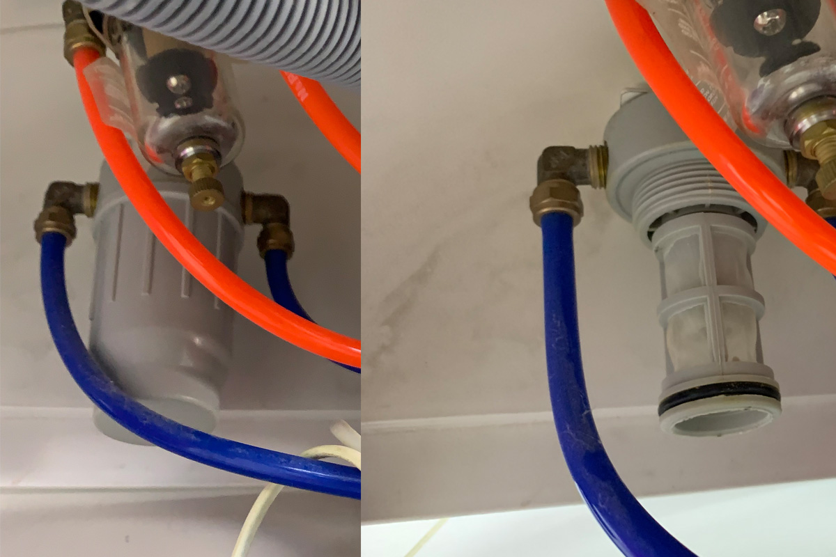

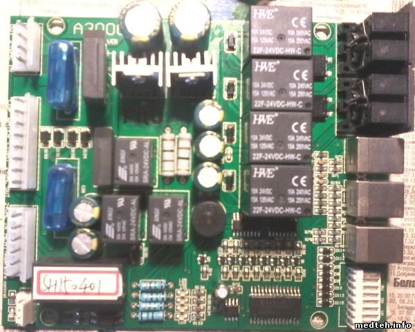

PinPinychДата: Вторник, 07.Июн.2022, 12:34 | Сообщение # 19
Доброго времени суток.
Никак не могу понять причину разного напора воды из всех стоматологических шлангов установки. Пример на фото (Рис. 1).
При нажатии на педаль вода идёт то с малым напором, то с нормальным. Причём поймать какую-то закономерность или последовательность не удаётся. До этого прочищал все различные клапаны на установке (делал "ТО"), в том числе и на педели.
На фото (Рис. 2), так понимаю, редуктор-влагоотделитель?
Он полностью сухой.
На всякий случай сделал фотографию "подкапотного" пространства (Рис. 3). Стоит ли там что-то переделать, есть ли там какие-то явные ошибки, которые не вижу своим ещё пока стажерским взглядом?
Как думаете, в чём может быть проблема с водой?

goscha-belДата: Вторник, 07.Июн.2022, 19:14 | Сообщение # 21
Он полностью сухой.
На переднем плане (серый, "одетый и раздетый") - это входной фильтр водопроводной воды.
Редуктор-влагоотделитель - это который с прозрачным стаканом и краном для слива конденсата.
В "подкапотном" пространстве криминала, вроде, нет. Только не забудьте, когда будете закрывать столик, три трубочки "обратки" шлангов наконечников (связанных стяжкой) вставить в маслосборник.
Что касается неравномерности напора воды, я бы проверил редуктор воздуха на бутылку (особенно, если он сделан в виде 6-ти гранника). blush
PinPinychДата: Среда, 08.Июн.2022, 22:10 | Сообщение # 22
Цитата PinPinych ()
Судя по фото, водичка из крана?
Нет, только из бутылки, но в бутылку набирается вода из фильтра. Я померил жёсткость воды — оказалось около 8-15 по жёсткости. Фильтр не убирал соли. Сообщил, чтобы набирали дистиллят (он есть, но из фильтра просто удобнее, полагаю).
Спасибо за ответ.
Да вот же, его инспектировал, чистил и смазывал, как и другие клапаны-редукторы.
Я всё ещё не поставил прокладку на бутылку. Но воздух она не травит. Ощущение, что проблема где-то в другом месте. Из таких "крупных" агрегатов Anya не смотрел только гребёнку. Может из-за неё?
Немного страшно её разбирать. Прокладок запасных под неё нет unknown

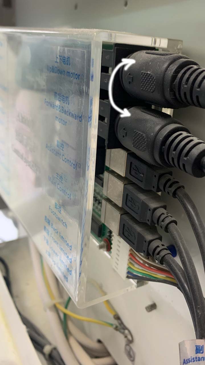

PinPinychДата: Суббота, 11.Июн.2022, 23:11 | Сообщение # 23
Не так давно на стоматологической установке Anya AY-A 3600 столкнулся с проблемой кресла.
Стоматологическое кресло не опускалось до конца и до конца не раскладывалось. Нажимал на все кнопки: вверх, вниз, влево, вправо; разбирал само кресло — до концевого выключателя железный каркас попросту не доезжал. Да и, при нажатии на конецвик, мотор, как и должен был, переставал работать. В общем, результат тот же. Нашёл ответ на этом форуме, правда, не в теме АУ-А 3600, а в другой. Вот цитата:
Цитата dima_perikov ()
Ещё вариант: на этом же блоке поменяй местами разъёмы "подъём кресла" и "наклон спинки", установи конечное положение спинки (кнопками подъёма), затем установи разъёмы на место.
Совет сработал и на данном кресле.
Схема простая:
1. Отключаете установку от электричества;
2. Меняете местами разъёмы (как на Рис. 1);
3. Включаете установку;
4. Убедитесь, что крайние положение кресла ничего из ближайших к установке предметов не заденет при будущей регулировки положения (шаг 5);
5. Настраиваете положение кресла до необходимых пределов (клавиши высоты теперь отвечают за угол наклона спинки, а клавиши спинки отвечают за высоту соответственно);
6. Выключаете установку;
7. Возвращаете разъёмы на место.
Надеюсь, поисковики проиндексируют эту тему и люди с похожей проблемой смогут легко найти данное сообщение.

Yulana34Дата: Воскресенье, 12.Июн.2022, 12:51 | Сообщение # 25
У вас сообщений: 2578
Ещё раз внимательно прочитайте тему про калибровку китайских кресел. Если исправны все кнопки, не надо ничего разбирать и менять местами разъёмы.

Доброго утра!
Да, в напольном блоке установлен AFR-2000 - воздушный редуктор с фильтром-влагоотделителем. Недавно он был переполнен, так как персонал забыл слить конденсат. Получается, что "заводнена".
Понаблюдаю. Осушителя у них точно нет.
Спасибо Yulana34 за подсказку.
Учись всю жизнь, но не забывай вовремя применять то, что уже давно знаешь.
RiverДата: Понедельник, 19.Сен.2022, 13:34 | Сообщение # 29
У вас сообщений: 35
Доброго дня, товарищи.
Прошла неделя. Сегодня наблюдал пятно воды на обивке кресла и капельку на носике скалера. Накапало за воскресенье.
Сдаётся мне, что установка не "заводнена", а какой-то другой узел не работает должным образом.
Может есть у кого-то дельные мысли по этому поводу?
Поделитесь ими, пожалуйста.
Yulana34Дата: Понедельник, 19.Сен.2022, 15:39 | Сообщение # 30
У Вас выбор небогатый. Это всё-таки, или основной клапан, или клапан включения воды. Как вариант, если это происходит на одном инструменте, может быть утечка в парковочном клапане. Соответственно недостаточно высокое запирающее давление.
RiverДата: Вторник, 20.Сен.2022, 12:06 | Сообщение # 31
У вас сообщений: 35
Понял, проверю, отпишусь.
Спасибо большое.
RiverДата: Вторник, 01.Ноя.2022, 22:35 | Сообщение # 32
У вас сообщений: 35
Доброй ночи, товарищи.
Проверил, наконец-то. В итоге Ваш совет помог: основной клапан имел каменистые отложения. Обслужил его. Также обслужил все 4-е клапана в столике врача (установка с верхней подачей). Полчаса выдувал остатки на зеркальце, и "вуаля" - при нажатии на педали на "Воздух" - начал поступать поток воздуха со стоматологического наконечника без капелек. dance2
Прочитал на этой странице о проблеме с креслом, так как сам столкнулся с этим.
Всё, что здесь описали применил на деле, но не помогло, опыта маловато, можно сказать его нет blush .
Проблема: не поднимается сиденье вверх. Приводы исправны. Спинка опускается и поднимается. Кресло опускается до крайнего положения. Кнопки управления креслом все рабочие: и на столике врача, и на столике ассистента.
Ещё непонятка с режимом "SET": зажимаю до появления звуковых сигналов длительностью 1 с (появились); затем кресло и спинка на максимальную высоту (всё поднимается и микрики срабатывают); жму кнопку "SET" (гаснет) и никакого удвоения звукового сигнала. Опускаю вниз. Спинка работает, а вверх никак не хочет кресло подниматься.
Почему режим " SET" не работает - как надо, скажите, пожалуйста? Ведь по факту я не завершил настройку.
Заметил, что при измерении мультиметром напряжения (5 Вольт при нажатии кнопки подъёма кресла) на разъёме управления приводом (разъём на плате), нет щелчка реле, а на разъёме управляющем спинкой - есть при нажатии. Может реле "накрылось"?
Yulana34Дата: Среда, 02.Ноя.2022, 08:08 | Сообщение # 33
Может накрылось. biggrin
goscha-belДата: Среда, 02.Ноя.2022, 10:42 | Сообщение # 34
Так если нет +5В на разъёме, причём тут реле? unknown
И ещё о калибровке, есть ещё вариант: жмёте "SET", но после появления звукового сигнала, продолжаете её удерживать (ОЧЕНЬ ДОЛГО), при этом изменяется частота "пиков" и кресло само начинает движение (сначала всё вверх, потом вниз). По окончании движения, звучит звуковой сигнал (кресло остаётся в нижнем положении). После этого проверяете функционирование кнопок.
Да, и ещё есть вариант, когда "вручную" сначала устанавливаются нижние положения, а потом верхние. Причём кнопка "SET" нажимается кратковременно и светодиод режима программирования не гаснет.
Удачи! bye2

RiverДата: Вторник, 06.Июн.2023, 14:56 | Сообщение # 38
У вас сообщений: 35
Стоматологическая установка AY-A 3600, дата производства май 2014 г..
Проблема с поднятием и опусканием спинки кресла. Кнопки управления спинкой на клаве враче заменил на новые.
Подскажите, пожалуйста, почему при подъёме спинки кресла, как в пользовательском режиме, так и в режиме программирования происходит остановка спинки: жму на кнопку, движение снова появляется на 1 сек., потом опять стоп, затем опять движение 1 сек.(после нажатия и удержания кнопки), и так раз 5-ть, потом где-то в интервале от 75 градусов до 90 градусов движение продолжается без остановок.
Концевики не диагностировал. Может проблема в них? Или провод где-то перетёрся?
Yulana34Дата: Среда, 07.Июн.2023, 10:06 | Сообщение # 39
River.
Калибровка съехала или геркон в приводе навернулся. Вероятнее второе.
RiverДата: Среда, 07.Июн.2023, 12:46 | Сообщение # 40
У вас сообщений: 35
Возможно ли геркон заменить (снимать обязательно привод?), или привод целиком менять (имеет ли смысл)?
Калибровку пробовал вчера, безрезультатно. Концевики тестером проверил - работают. Менял местами под креслом разъёмы подъёма/опускания и спинки: также дёргается. Проблему не решил.
Вчера терапевт и ассистент намучались в режиме программирования и с остановками спинки при подъёме, да ещё с постоянным пиканьем пищалки.
