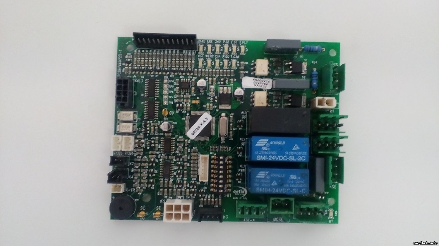

cainДата: Среда, 23.Мар.2016, 09:20 | Сообщение # 1

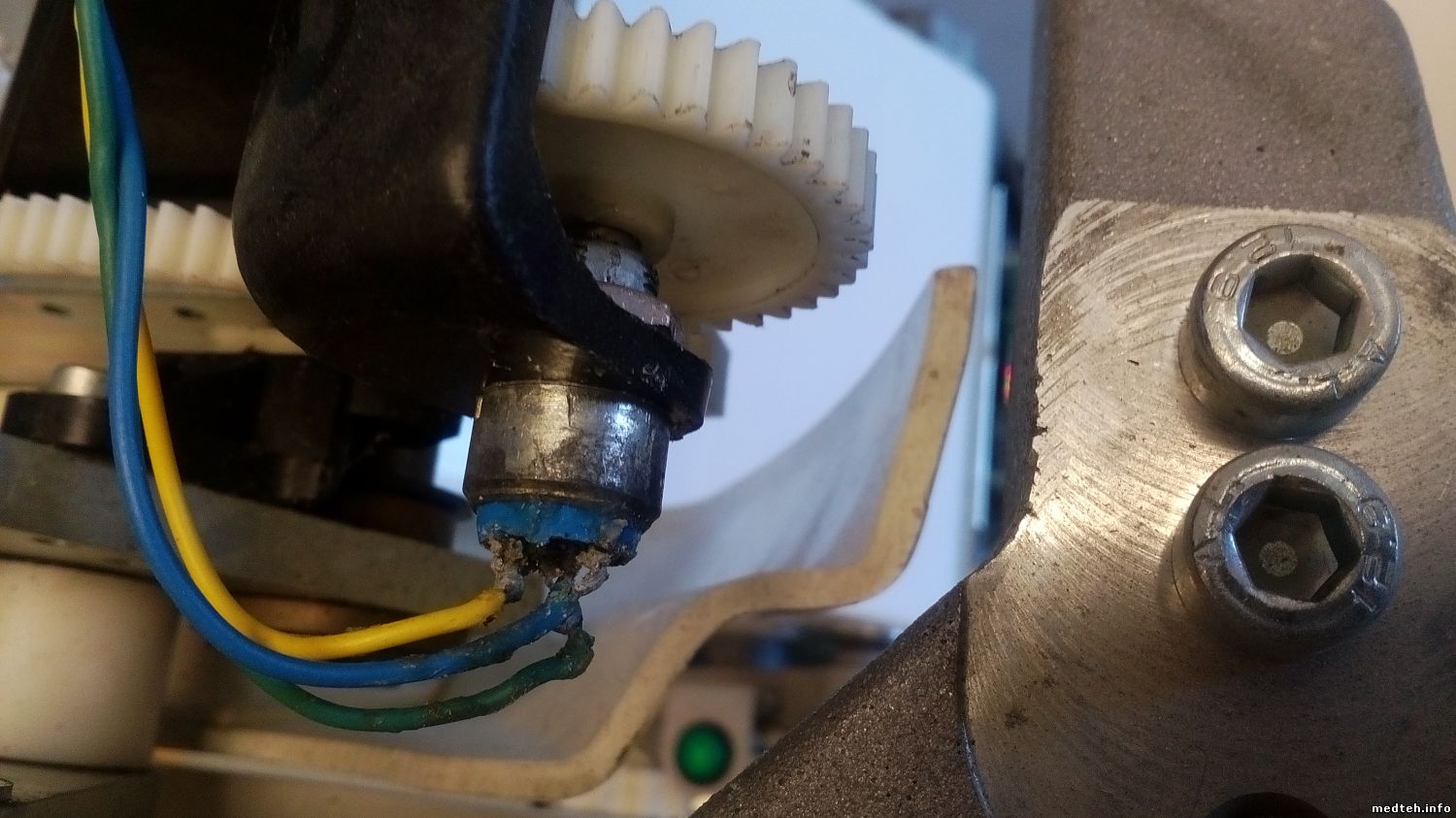

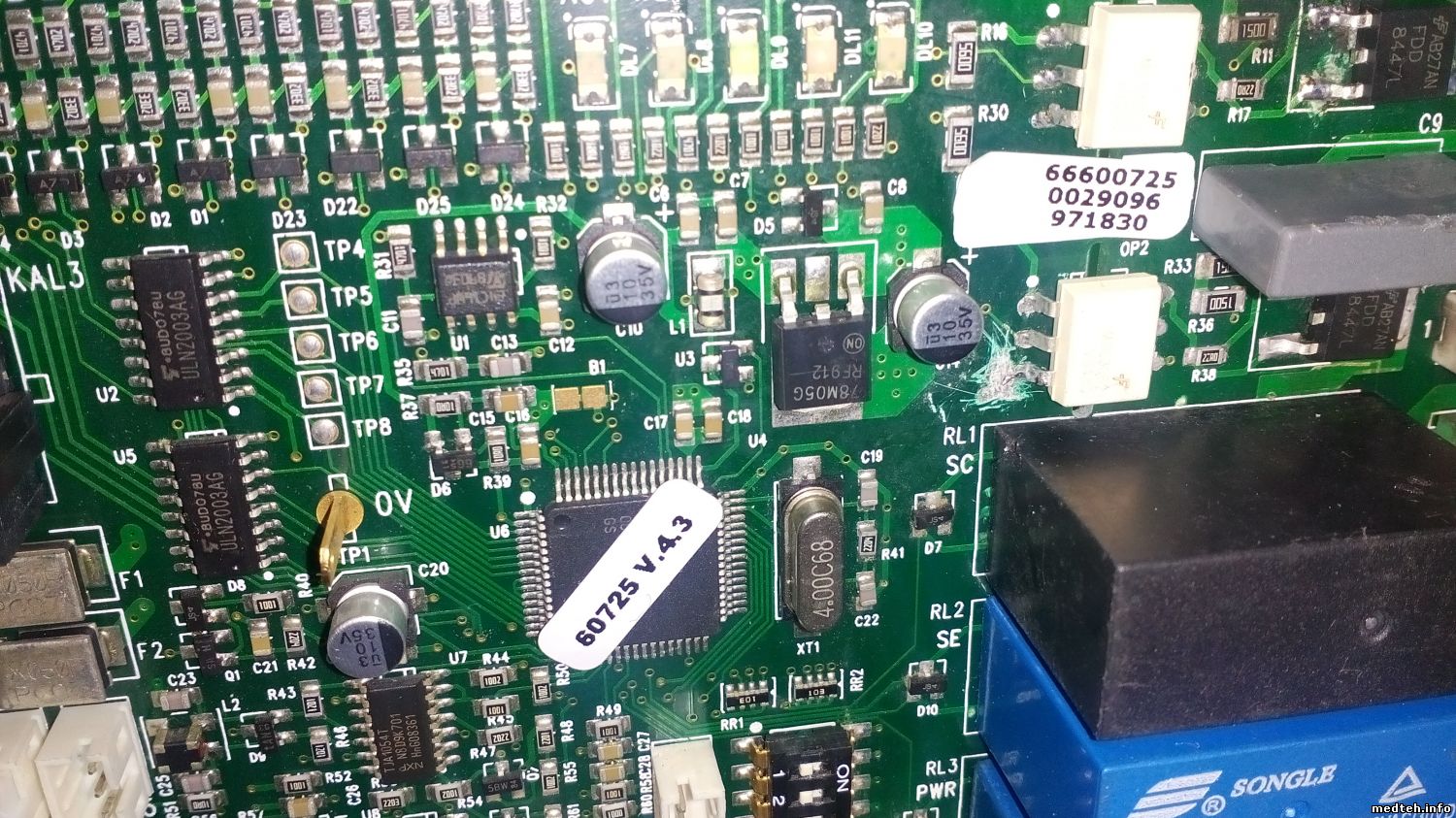

Проблема в том ,что резистор спинки перепаян уже 1000 раз(не знаю каким способом они его обрывают-провода не в напряжении. Но скоро уже не куда паять будет)
Плата глючит....поменяны реле,драйверы, стабилизаторы.

dima_perikovДата: Среда, 23.Мар.2016, 12:31 | Сообщение # 2
Стоматология, Косметология

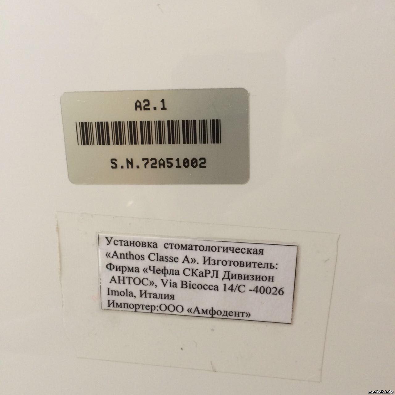

Напиши модель и год выпуска установки. Желательно фото сделать. Похоже, что у меня есть эта плата.
cainДата: Среда, 23.Мар.2016, 13:02 | Сообщение # 3
Прислала их старшая...
dima_perikovДата: Среда, 23.Мар.2016, 14:36 | Сообщение # 4
Эта плата сейчас стоит 66687 руб.

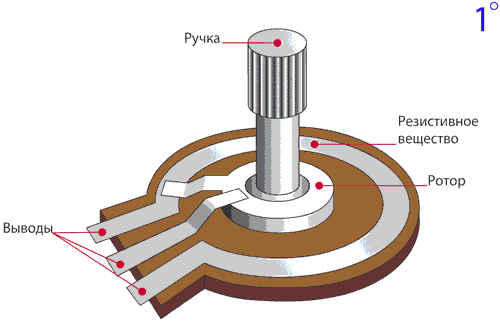

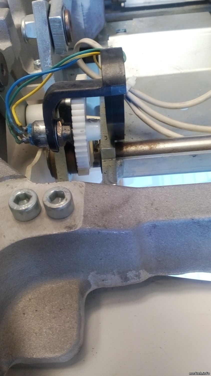

ГайковертДата: Пятница, 01.Апр.2016, 15:00 | Сообщение # 13
У вас сообщений: 137
Скорее всего движок резюка протер резистивный слой и при остановке в точке, где протерт этот слой установка начинает "глючить". Присоедините тестер к резюку и проверьте нет ли обрыва при перемещении движка.

МастерБакуДата: Пятница, 01.Апр.2016, 16:09 | Сообщение # 15
Цитата huligan ()
А по русски можешь объяснить ?
зайдите в гугл . введите потенциометр , устройство

Если у кого есть (в любом читабельном виде) электрическая схема блоков установки Anthos A6+ ( модели 2005 г.в.) буду очень признателен, если поделитесь.
Для чего, собственно она нужна:
поиск и покупка оригинальных запчастей в настоящее время стали крайне затруднительны. То ли санкции, то ли еще какие катаклизмы, но дождаться ту или иную деталь или плату, зачастую не только неимоверно дорого, но и, самое страшное - долго, либо вообще невозможно.
К примеру, плату управления аспиратором и помпой (время от времени горевшую по причини заклинивания последней) пришлось имитировать (если можно так сказать, а по сути, просто заменить) собственноизобретенным аналогом (по функционалу, благо ничего там сверхъестественного не оказалось).
Сейчас целью стоит замена (симуляция) блока управления двигателями кресла и спинки, поскольку штатный периодически ведет себя не предсказуемо (например просто отказывается двигать кресло либо спинку, в то же время, продолжая работать в диагностическом режиме). И, если, просмотреть, "прозвонить" и т.д. небольшую плату аспиратора с помпой не составило большого труда, то с платой в основании кресла, полагаю, времени уйдет гораздо больше, да и "нюансов" там, подозреваю, огромное количество.
Спасибо за внимание mail1

art-i-kДата: Понедельник, 25.Июл.2016, 09:36 | Сообщение # 22
Уважаемые коллеги! Вот читаю данную тему и ох......ваю: то ли никто из участников не авторизован на ремонт данного оборудования, то ли просто не хотят делиться опытом, а кто вообще (по моему личному мнению) ремонтирует Антосы топором и ломом.
Для тех кто в теме дам наводочку (остальные просто не поймут):
Это самый резистор "однооборотный" скорее всего неправильно выставлен и в какой-то момент проворачивается-вот вам и обрывы. Дабы этого избежать они оба (на подъем и на спинку) выставляются таким образом,чтобы на контрольных точках платы управления присутствовала напруга определенного значения. И уж после этого- ОБЯЗАТЕЛЬНАЯ каллибровка кресла. И тогда проблеммы типа "кресло периодически глючит"
Уйдет далеко и надолго.
