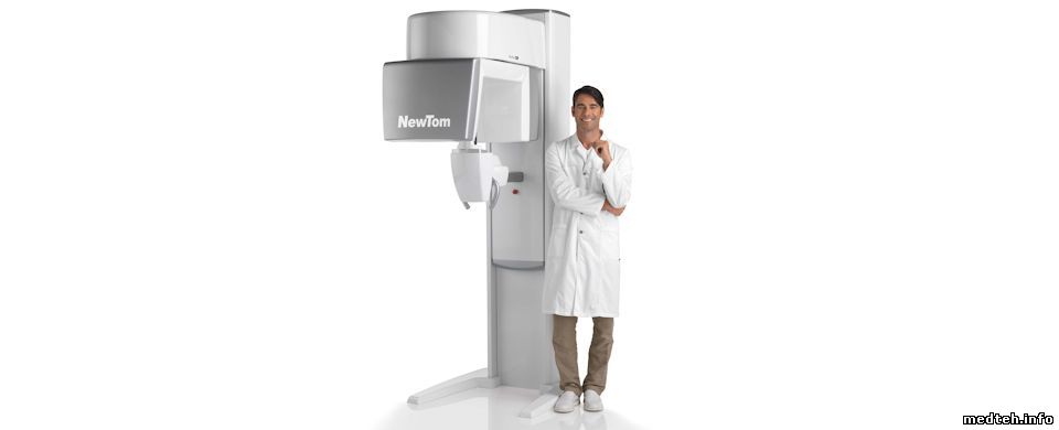

Yulana34Дата: Среда, 30.Мар.2016, 17:49 | Сообщение # 33
МастерБаку,
А что скажете на это?
Sky View TomoGraph Panoramic
NewTom
Это Чефла
Сообщение отредактировал Yulana34 - Среда, 30.Мар.2016, 17:57
МастерБакуДата: Среда, 30.Мар.2016, 18:36 | Сообщение # 34
слева или справа ?
Yulana34Дата: Среда, 30.Мар.2016, 18:43 | Сообщение # 35
Слева уже снят с производства, сейчас выпускается тот который справа.
МастерБакуДата: Среда, 30.Мар.2016, 21:10 | Сообщение # 36
это как штерн и каво сравнивать.
Yulana34Дата: Среда, 30.Мар.2016, 21:44 | Сообщение # 37
А может Ламборгини и Мерседес?
Смотря какой Штерн и какую КаВо.
Спорить можно очень долго, как про верхнюю и нижнюю подачу.
