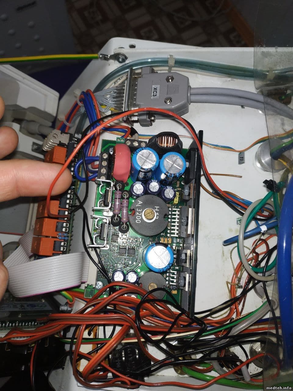

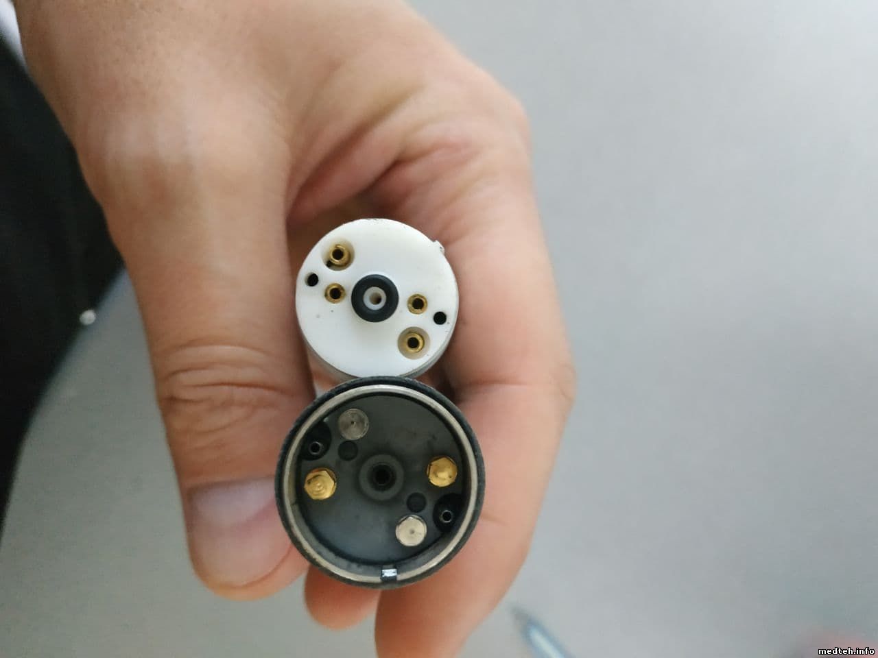

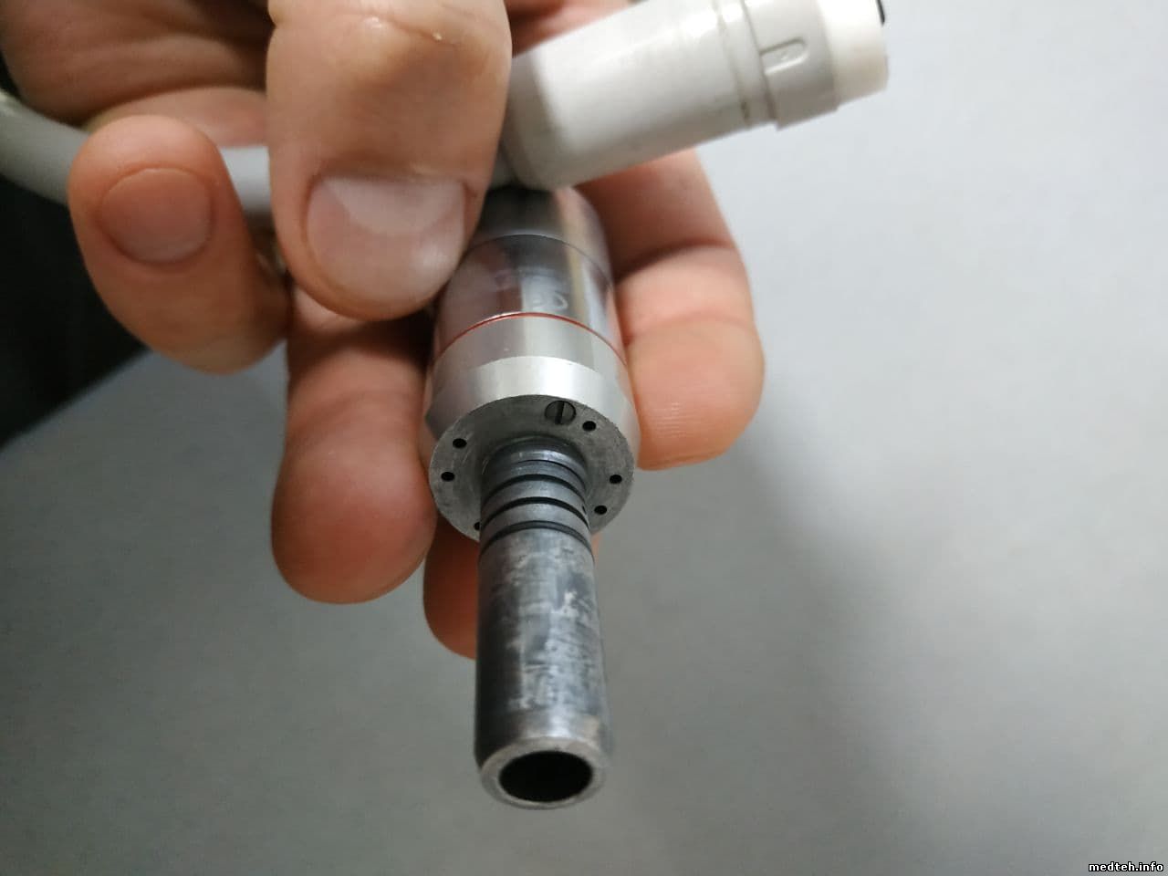

GansterДата: Понедельник, 28.Дек.2020, 21:55 | Сообщение # 103
У вас сообщений: 124
нет
Запорож
У меня на стоматустановке стоит старый щёточный микромотор Bien Air. Хочу заменить его на СОХО http://www.coxotec.com/coxo/c-puma-dental-electrical-motors-3/ .
Подскажите, как такой перекоммутировать наиболее безболезненно)
Сообщение отредактировал Ganster - Понедельник, 28.Дек.2020, 22:43

SSUДата: Вторник, 29.Дек.2020, 09:20 | Сообщение # 106
У вас сообщений: 373
ужгород
Дипломат у вас,судя по фото, с коллекторными моторами.Непонятно,о каком моторе идёт речь.Если коллекторный-ничего переделывать не надо-просто меняете. Если бесколлекторный-здесь поинтереснее.Обычно производитель бесколлекторных моторов предусматривает в комплект к нему и плату управления. Производитель установок,в данном случае Дипломат также комплектует свои изделия бесколлекторными NSK,Bien Air и Сhirana.Плата управления может быть как от производителя мотора,так и своя универсальная "дипломатовская"-подходящая ко многим моторам. Обратитесь на Дипломат или к его представителю-они поставляют комплект для установки с инструкцией по монтажу.Но удовольствие это не из дешёвых.На выходе на штуку зелёных рассчитывайте по максимуму.

GansterДата: Вторник, 29.Дек.2020, 10:51 | Сообщение # 109
нет
Запорож
Цитата SSU ()
Не проще ли поставить мотор, предусмотренный заводом-изготовителем? Ну, хозяин-барин ...
Ну, сейчас такой стоит - бєнаир. Если брать щёточный, то будет очень дорого. Сейчас китай делает хорошие вещи за дёшево.
Цитата SSU ()
Но сам пульт-то надо куда-то присобачить, запитать, скоммутировать с установкой?
Пульт можно сбоку, можно сверху, благо места навалом. Не думаю, что и с коммутацией будут проблемы, ведь по сути мы же не меняем что-то глобально и клапаны инструментов должны работать как и прежде (надеюсь, правильно выразил мысль).
По сути мне не нужна функция эндомотора, говорят не удобно работать будет, наконечник с большой головой. Подкупает дисплей без крутилок. Хотя, если подскажете что-то инетерсное (китай) буду рад.
1prohindeiДата: Вторник, 29.Дек.2020, 11:44 | Сообщение # 110
У вас сообщений: 257
Руководитель СЦ
Цитата SSU ()
Производитель установок, в данном случае Дипломат, также комплектует свои изделия бесколлекторными NSK, Bien Air и Сhirana
Это установка DA130, ориентировочно 2006 года. В ней не была предусмотрена установка бесколлекторных микромоторов.
Инсталировать указанный СОХО или аналогичный мотор возможно, но нужно найти в столике место для силового блока.
Сенсорный модуль - на боковую панель. Управление пуском - воздух охлаждения, с электроклапана.
Шланг мотора устанавливается аналогично исходному. Питание блока - 24VAC из столика.
Есть вопрос по восприимчивости к радиочастотным и электромагнитным помехам электроники установки.

Пульт ТОЛЬКО сбоку, судя по фото на сайте, (причём похоже только справа), блок питания/управления мотором не такой уже и маленький, а места в столике врача "Дипломата" не так уже и много. Ещё вопрос: а что Вы планируете делать этим мотором, если имеющиеся у него функции Вам не нужны. И возникает вопрос стоит ли переплачивать за ненужные функции? Определитесь с задачами, которые будет выполнять мотор. Что же касается сенсорного управления, (которое также увеличивает стоимость), так лично я сталкивался на китайцах с таким явлением, как самопроизвольное включение каких-либо режимов из-за того, что по сенсорной кнопке "проехал" провод, например апекслокатора.

а как размещают тогда вот такие блоки ? https://prnt.sc/wcgxmc . В принципе там же с обратной стороны есть отверстия под шурупы. Можно прям на переднюю панель прикрутить. Честно, я особо не представляю сейчас на сколько большой блок от мотора, но возможно в этих местах https://prnt.sc/wch0in . Блок от ультразвука держится на противоположной стороне монтажной лентой. А там где выходят провода от наконечников тоже есть место, на подобной установке там стоит высокочастотый коагулятор. Тем более, можно изменить расположение отверстий под провода турбины и микромотора, передвинув их глубже. Правда возле воды будет опасно его держать, иногда утечки были,сам ликвидировал поджимая трубочки(
