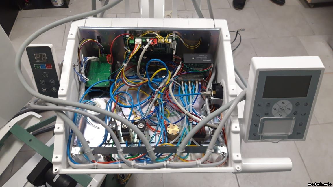

Пульт ТОЛЬКО сбоку
Игорь, сбрось сюда фото с моего последнего монтажа (приеду с командировки, позже с компа подключусь к обсуждению). Таки без 3х отверстий в бочине не обошлось.

goscha-belДата: Среда, 30.Дек.2020, 20:49 | Сообщение # 131
Делается. Установка SIGER верхняя подача. Пульт управления слева, блок питания мотора - "через стенку". blush

art-i-kДата: Среда, 30.Дек.2020, 20:58 | Сообщение # 134
Спасибо, Дружище! С меня - 100 грамм и пончик, от коллег - отзывов (желательно негативных). drinks

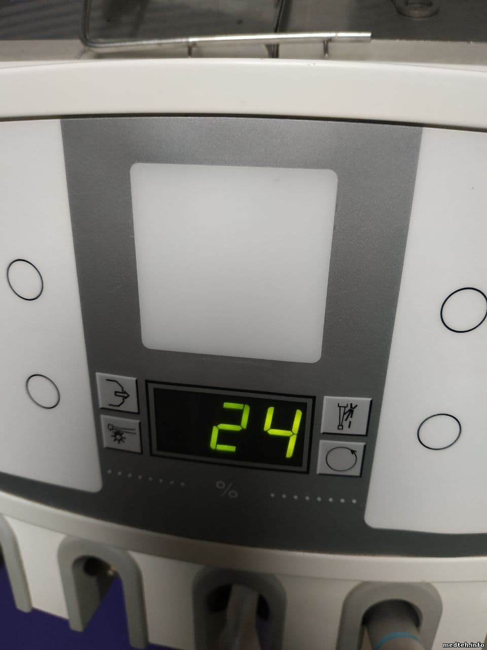

Можете мне сказать, как на этом табло понять скорость вращения микроэлектромотора?
Yulana34Дата: Суббота, 02.Янв.2021, 21:26 | Сообщение # 160
У вас сообщений: 2578
Цитата Ganster ()
Можете мне сказать, как на этом табло понять скорость вращения микромотора?
Не буду утверждать 100%, но по-моему, это в процентах от 40 тыс.
