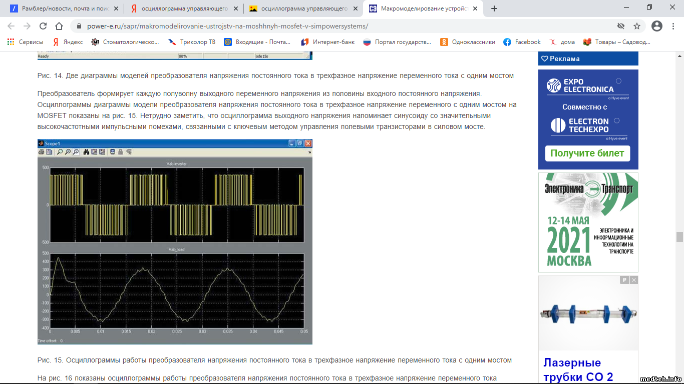

SSUДата: Воскресенье, 03.Янв.2021, 12:15 | Сообщение # 166
У вас сообщений: 373
ужгород
Цитата Yulana34 ()
А цифры на табло бесколлекторых моторов это точные значения, округлённые до определенного знака, в зависимости от количества разрядов индикатора.
Цифры на табло - это точные значения параметров напряжения и тока, вырабатываемых преобразователем, в пересчёте на рассчитанные обороты двигателя, и собственно, к абсолютной величине скорости вращения ротора имеющие опосредованное отношение. Естественно, что обогнать вращающееся магнитное поле статора, ротор не может, а вот отставать от него - запросто, и как правило, при работе именно это и происходит.
В более сложных ШИМ-преобразователях это отставание компенсируется изменением (условно) формы питающего напряжения, а в некоторых случаях и сдвигом фаз между отдельными обмотками статора - иногда их более трёх. Надо сказать, что в простых преобразователях эти нюансы или не учитываются вовсе, либо учитываются недостаточно, что зачастую приводит к тому, что:
Цитата Yulana34 ()
частота вращения будет сильно отличаться от частоты управления
Что в свою очередь приводит к резкому увеличению тока через обмотки статора, их нагреву, и выходу из строя. Но чаще выходит из строя сам регулятор.

Так делал Тайфун мед с ДБ-25.
Так делала Техногамма с Титаном.
Арзамас, Турбодента Медторг+.
Просто я в своё время очень плотно занимался этими моторами и, смею Вас уверить, никому из разработчиков не пришло в голову считать обороты микромотора описанным Вами способом.
Рекомендую взять осцилографф и проверить соответсвие оборотов на табло и частоте переключения фаз на моторе.
SSUДата: Понедельник, 04.Янв.2021, 14:07 | Сообщение # 180
ужгород
Цитата Yulana34 ()
Просто я в свое время очень плотно занимался этими моторами и смею Вас уверить никому из разработчиков не пришло в голову считать обороты микромотора описанным Вами способом.
А между тем, именно так они и считаются. Я ведь не об этом, понятно, что чем выше частота следования импульсов, тем выше обороты.
Но, индикатор отображает именно частоту импульсов, соответствующую определённому количеству оборотов, а не сами обороты. Подключите к блоку мотор с другими параметрами обмоток/статора - частота не изменится (а следовательно и отображаемое количество оборотов), но скорость будет другая. Дайте мотору неадекватную нагрузку, когда ротор не успевает за полем статора - показания не изменятся, однако обороты понизятся. Я вот про что.
Yulana34Дата: Понедельник, 04.Янв.2021, 14:35 | Сообщение # 181
У вас сообщений: 2578
SSU.
А каким боком к счёту оборотов имеет напряжение и ток?
Двигатель управляется изменением частоты, за стабилизацию оборотов отвечает скважность модулирующих импульсов. Напряжение, подаваемое на обмотки, не меняется, так же как и частота. При увеличении нагрузки изменяется длительность модулирующих импульсов.
Ещё раз рекомендую взять осциллограф и убедиться, что частота вращения ротора соответствует управляющей частоте, и напряжение здесь абсолютно ни при чём.
[p.s.]
Блоки управления делаются под конкретный электромотор.
Про неадекватную нагрузку я уже писал выше.
Сообщение отредактировал Yulana34 - Понедельник, 04.Янв.2021, 15:11
SSUДата: Понедельник, 04.Янв.2021, 15:34 | Сообщение # 182
ужгород
Никаким. С чего Вы это взяли?
Цитата Yulana34 ()
при увеличении нагрузки изменяется длительность модулирующих импульсов.
В обсуждаемом нами китайском электромоторе за 300$ - не меняется. Там только примитивная защита от перегруза.
??????? - чем же тогда изменяется скорость вращения?
Ещё раз:
1. Мы изменяем частоту, справедливо полагая, что соответственно её изменению будут меняться и обороты. Непосредственно обороты мы не измеряем, поэтому на табло выводятся только преобразованное значение частоты;
2. Отключаем мотор от блока - вообще отключаем. Можем ли мы при этом изменять обороты на индикаторе? Крутится ли при этом ротор мотора? Можем изменять - ротор мотора не крутится;
3. Подключаем к блоку электромотор другой марки, конструкции, с другими параметрами. Главное, чтобы имел, как и в родном электромоторе три обмотки статора. Будет ли его ротор вращаться? Будут ли соответствовать его обороты отображаемым на индикаторе? Вращаться будет. Обороты соответствовать не будут.
Так понятно?! ...
Ещё раз:
Это ничем не агументированное словоблудие.
Ни один электромотор не будет крутиться без наличия ШИМ.
Я так понимаю, осциллографа у Вас нет или Вы им не умеете пользоваться.
А жаль.
Дальнейшую дискуссию считаю бессмысленной.
МВРДата: Понедельник, 04.Янв.2021, 17:21 | Сообщение # 184
Принципиально важно: А какие электромоторы Вы имеете ввиду, когда утверждаете такое?! ...
