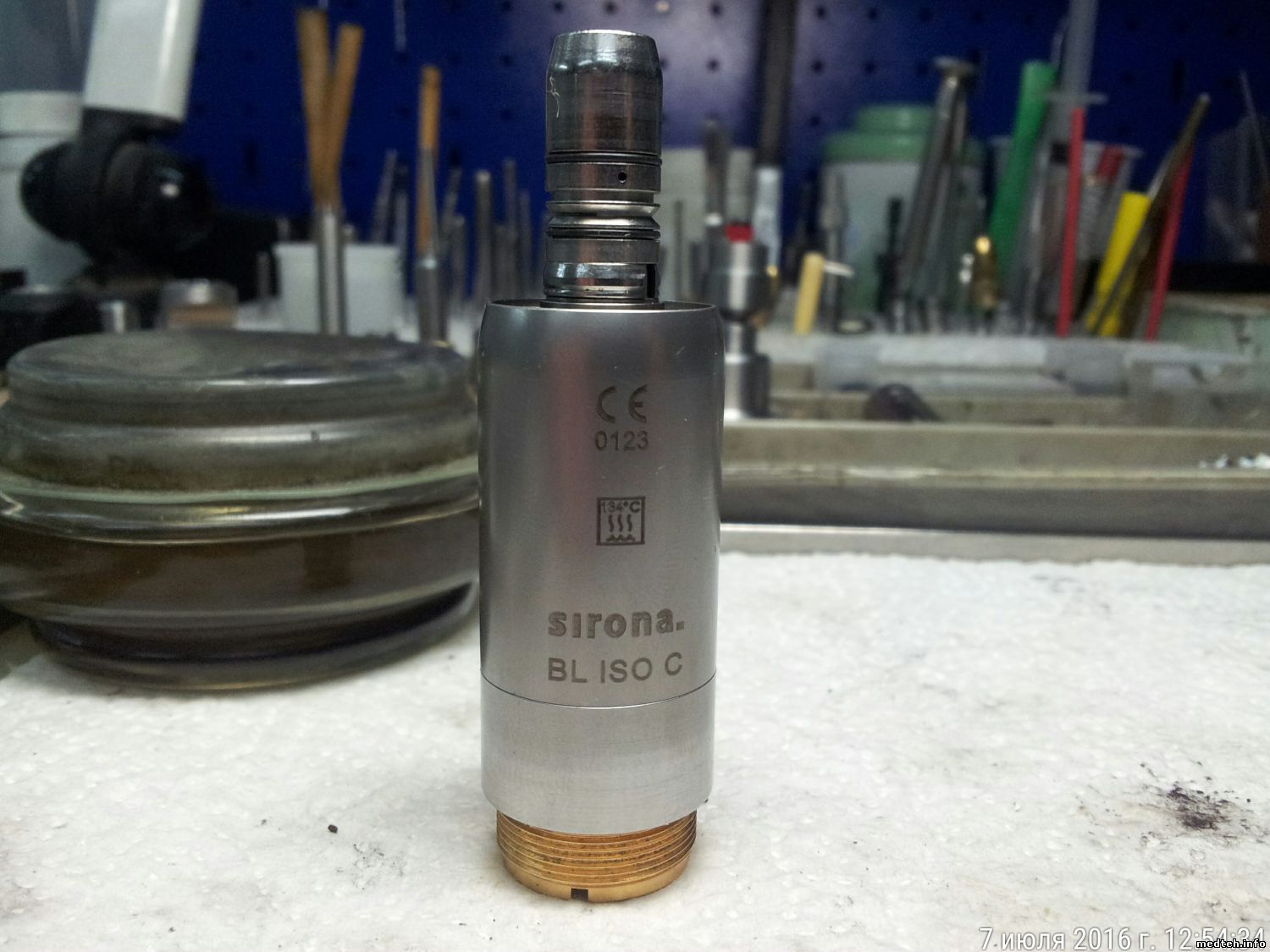

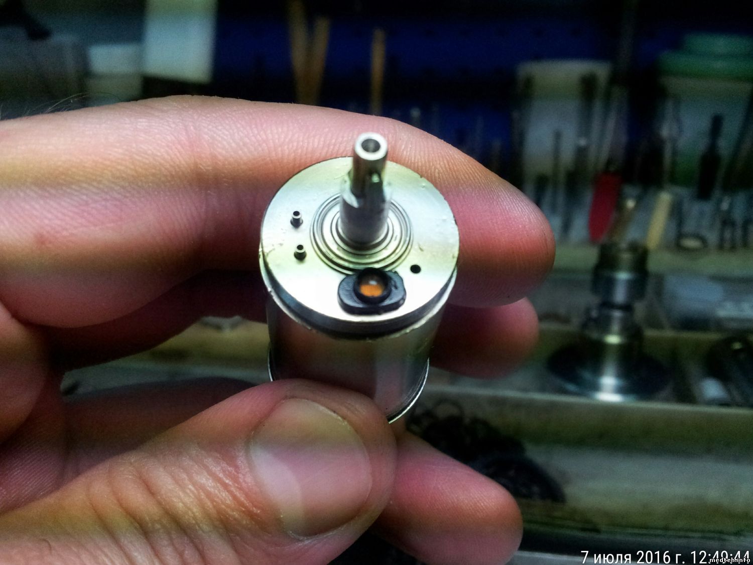

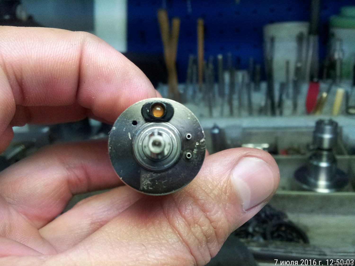

Приветствую коллеги, подскажите, есть-ли возможность замены светодиода на микромоторе Sirona BL ISO или он встроен и замене не подлежит? Попробовал извлечь, не поддается, что делаю не так? Нашел инструкцию

Снять резиновый уплотнитель, вытащить светодиод. Сборка в обратной последовательности.
Резиновый уплотнитель заменить на новый.

Мне показалось (даже уверен), что черный уплотнитель пластиковый, попробовал поддеть иглой, только поцарапал... К сожалению разборного чертежа нет, и нет в программке от Sirona unknown

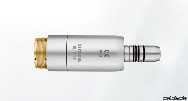

вторая картинка с сайта сироны . blush с вас поллитра ... пива. biggrin
