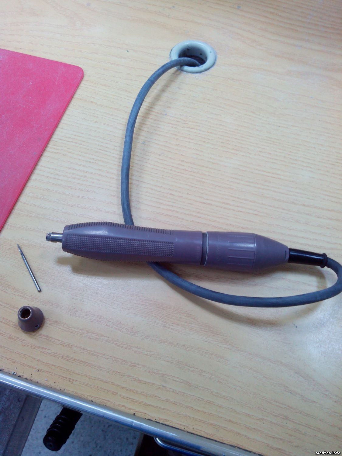

Здравствуйте форумчане.
Нужна помощь при разборке зуботехнического прямого наконечника от микромотора KaVo 11.
Я не медтехник, но хочу разобрать и поменять подшипники. Интересует момент с какой стороны и чем добраться до подшипника на цанге мотора?
Фото прилагаю:

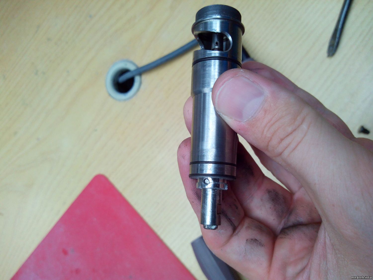

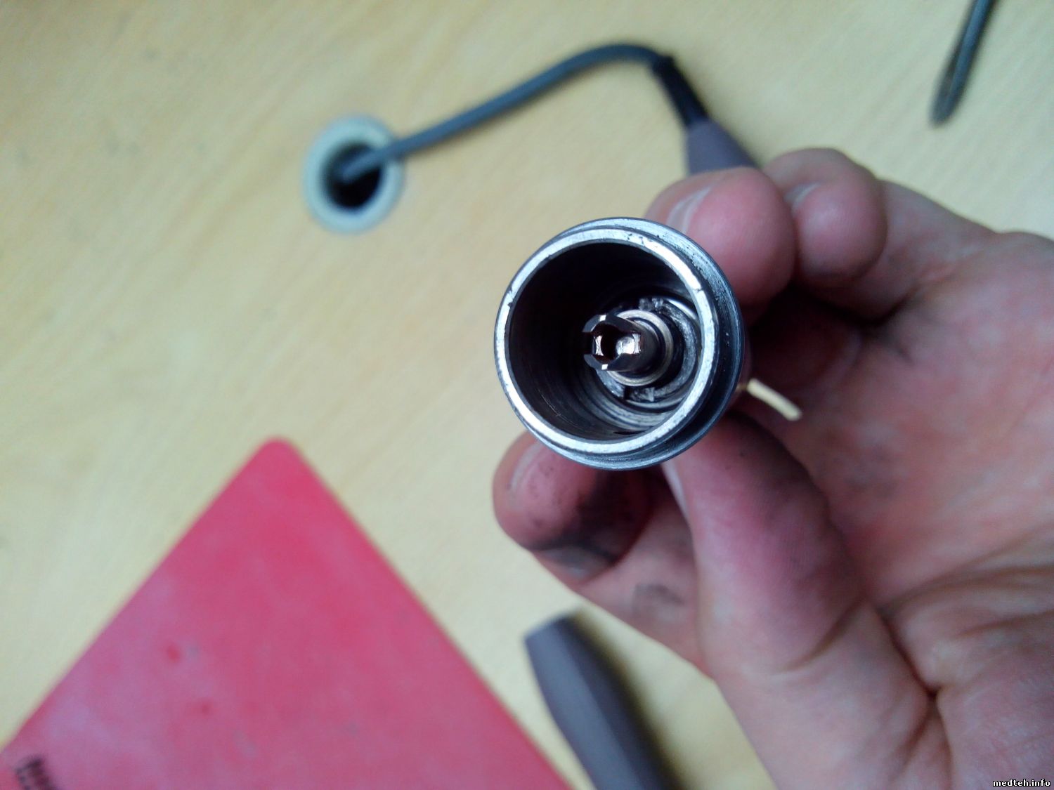

rozzi70Дата: Среда, 10.Авг.2016, 16:56 | Сообщение # 2
У вас сообщений: 110
техник по ремонту
Откручиваете гайку, обозначенную на фото (она на клею, немного погрейте), затем вынимаете вал с подшипниками, гайка, фиксирующая задний подшипник, с левой резьбой.

bektyishДата: Четверг, 11.Авг.2016, 20:07 | Сообщение # 21
на снимке пальцы техника в чёрной пыли - скорее всего разрушение сепаратора - наводит на мысль о дешёвых китайских подшипниках

Чистополь
По поводу разрушения соглашусь наверное так и есть. Есть биение на цанге и посторонние звуки. Скоро рассыпется подшипник. Но конкретно этот отработал верой и правдой год подвергаясь ударным нагрузкам у нескольких человек. Китайский подшипник такое не вынес бы, я думаю.
