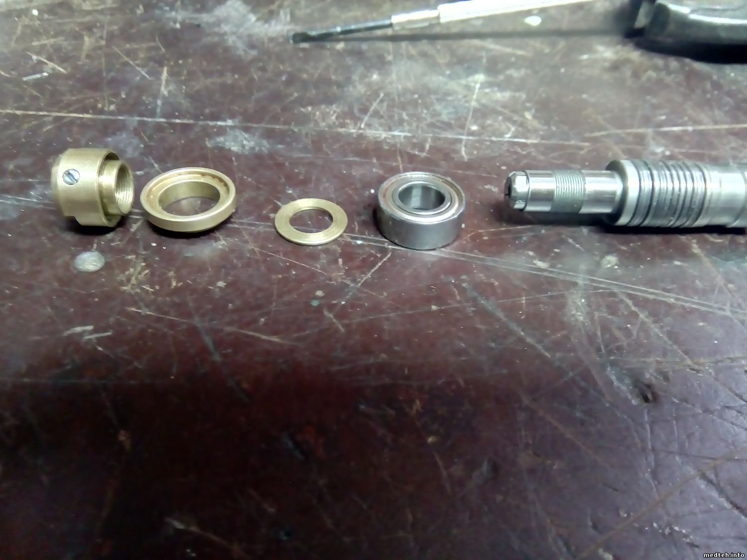

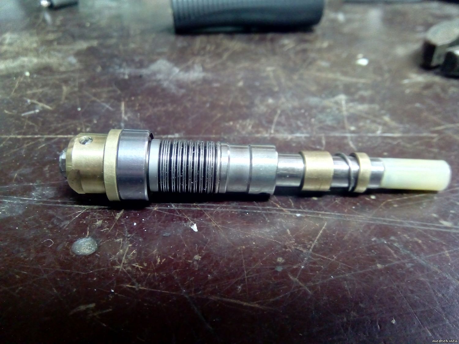

1) шумел подшипник. разобрал что бы замерить. не пойму что не правильно делаю, вроде те же запчасти тот же порядок, когда собираю туго крутится , как будто цепляет за верхнюю часть. что я неправильно делаю?

если собираете в такой последовательности как на первом фото - то всё правильно . тогда либо не докрутили гайку , либо подшипник не тот .

я его и даю: во-первых, уже была куча тем и обсуждений аналогичного характера. Нужно было потратить всего лишь минут 30 своего драгоценного времени-может быть проблему и решили; во-вторых, если туго крутится вручную после сборки,то до скоростных характеристик подшипника ещё далековато. Я бы в первую очередь проверил целостность посадочных мест под внутренние обоймы подшипников и правильность сборки замка открытия/закрытия цанги.

yusupovd92, попробуйте перевернуть передний подшипник ; снять заднюю пружину( она родная ? поставьте помягче, она поджимает передний подшипник и отодвигает замок цанги от отжимного механизма) и конечно скоростные характеристики подшипников.
