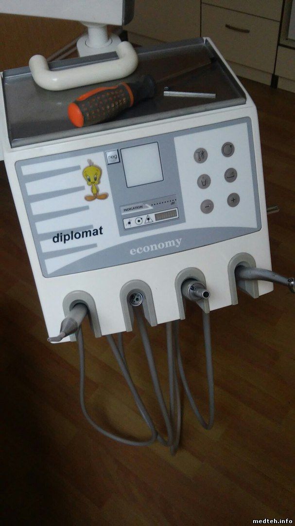

Установка Дипломат ДЕ100. Установке явно больше 10 лет.
Судя по описанию проблемы - серьёзная поломка платы PC CPD Economy. Причина - с большой уверенностью, в шланге микромотора и в нём самом (сколько лет в работе?) Хотя, давно, были прецеденты, причиной был неисправный наконечник...
Что делать: либо диагностика и ремонт (что нельзя - замена) специалистом, имеющим практику работы с такой установкой, либо полная замена - платы, шланга, микромотора МС, что, в данной ситуации, вполне по силам электрику.

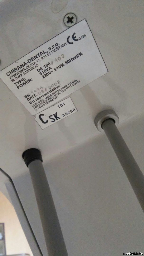

bektyishДата: Понедельник, 13.Фев.2017, 15:04 | Сообщение # 10
stomlg, сфотографируй и выложи на сайт фото шильдика установки - расположен обычно на нижней стороне стола - будет ясно что за модель установки и год выпуска . Скорость мотора регулируется ? На работе подобный случай , только наоборот - работают микромотором , а подрабатывает турбинка - не постоянно , временами .

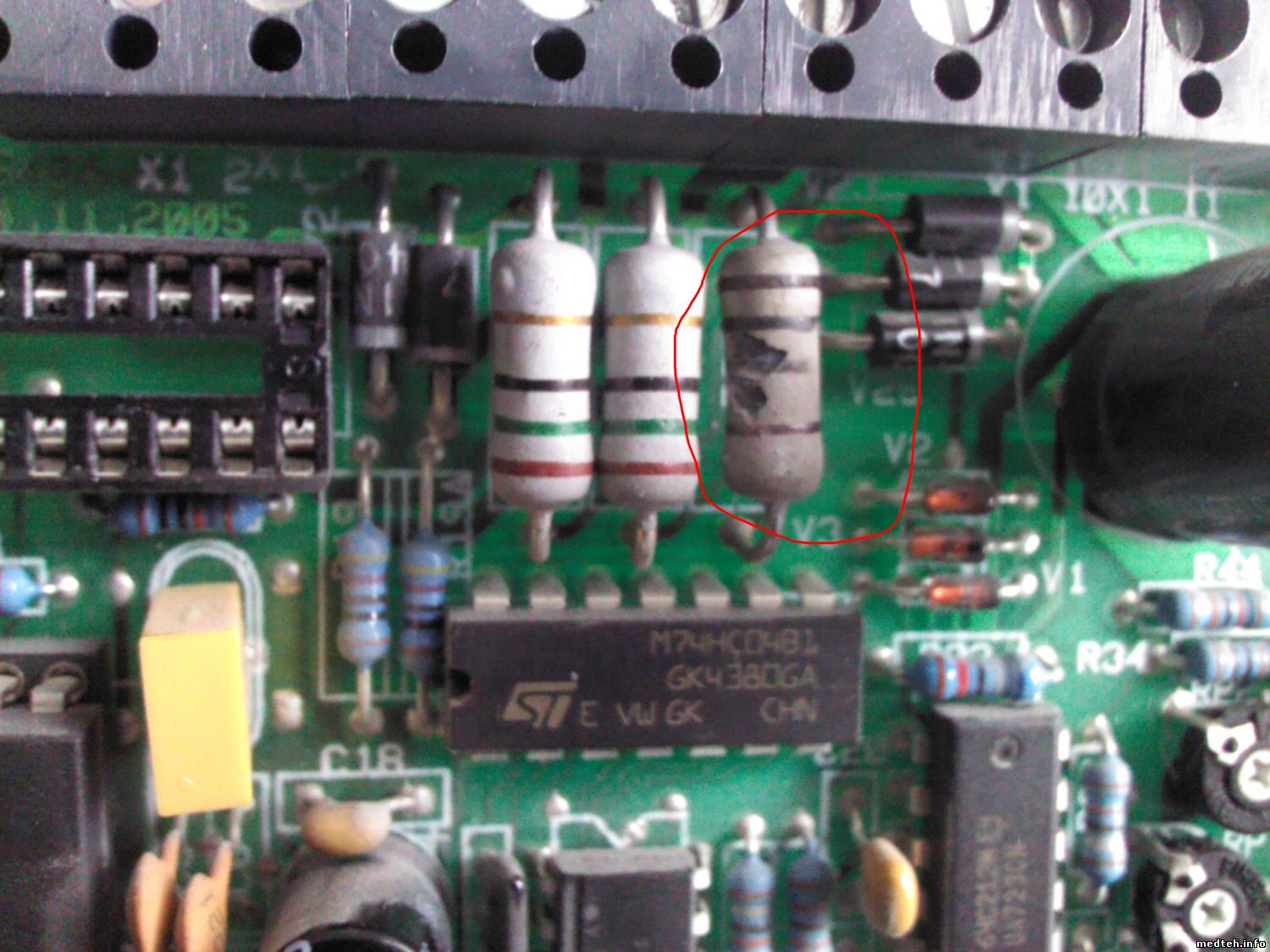

art-i-kДата: Понедельник, 13.Фев.2017, 19:21 | Сообщение # 12
гдеж он в луганске плату возьмёт ?
Её уже и простому смертному найти практически невозможно. А
пневморелереле .
там достать ничем не легче платы.

Плата PS CPD Economy http://solo-trade.ru/shop/plata-ps-cpd-economy/
Валик пневматический, комплект http://solo-trade.ru/shop/valik-pnevmaticheskiy-komplekt/
смотреть кто есть поближе

Уважаемые коллеги, вы оба не правы(((
Это ДЕ100 Эконом с креслом Д10, при чем первых выпусков - держатели инструментов ещё не литые, а фрезерованные, из чёрного капролона, 4 штуки на столике.
Все Люксы и Экономы второго поколения - на 5 инструментов. Скромно замечу - уже 20 лет с "Дипломатом")))

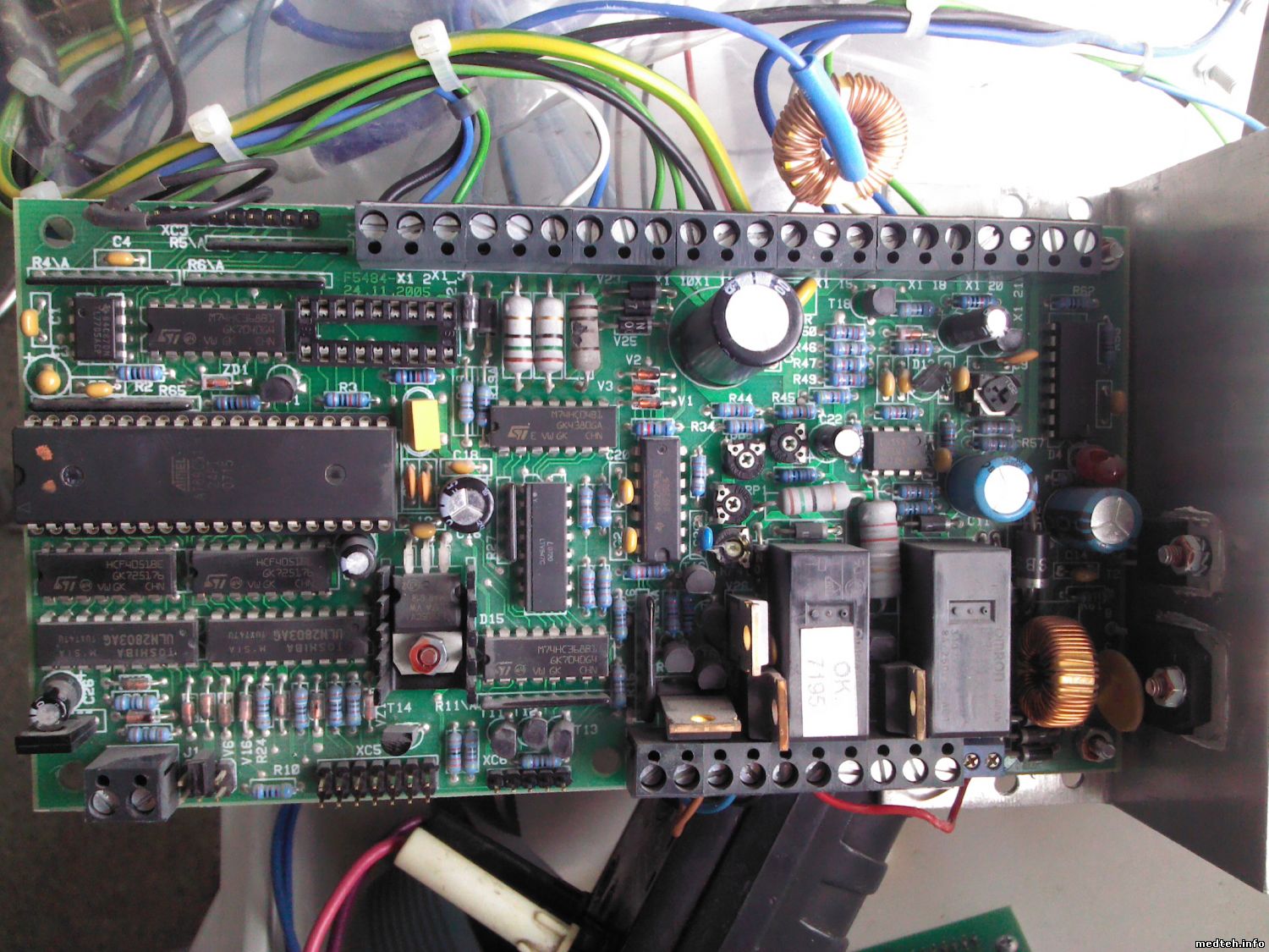

ME374000.083 на складе 4 штуки

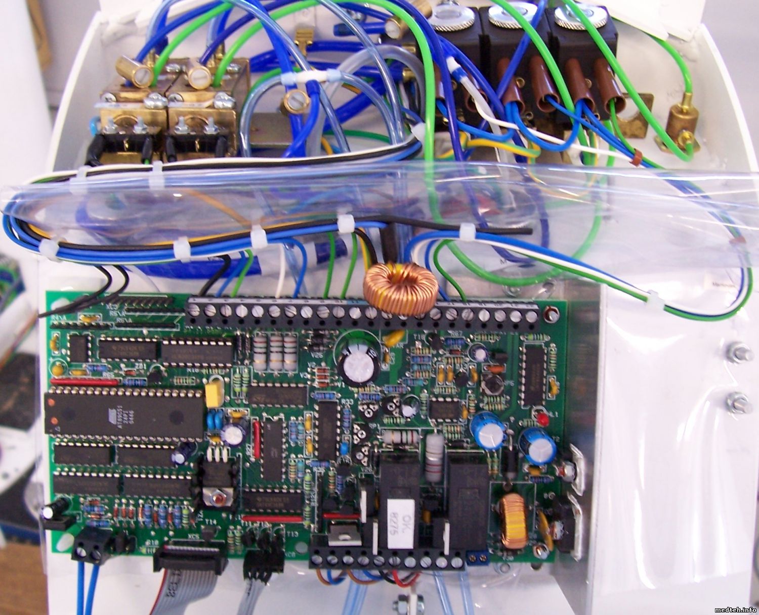

Выложил фото начинки столика одной из последних таких установок.

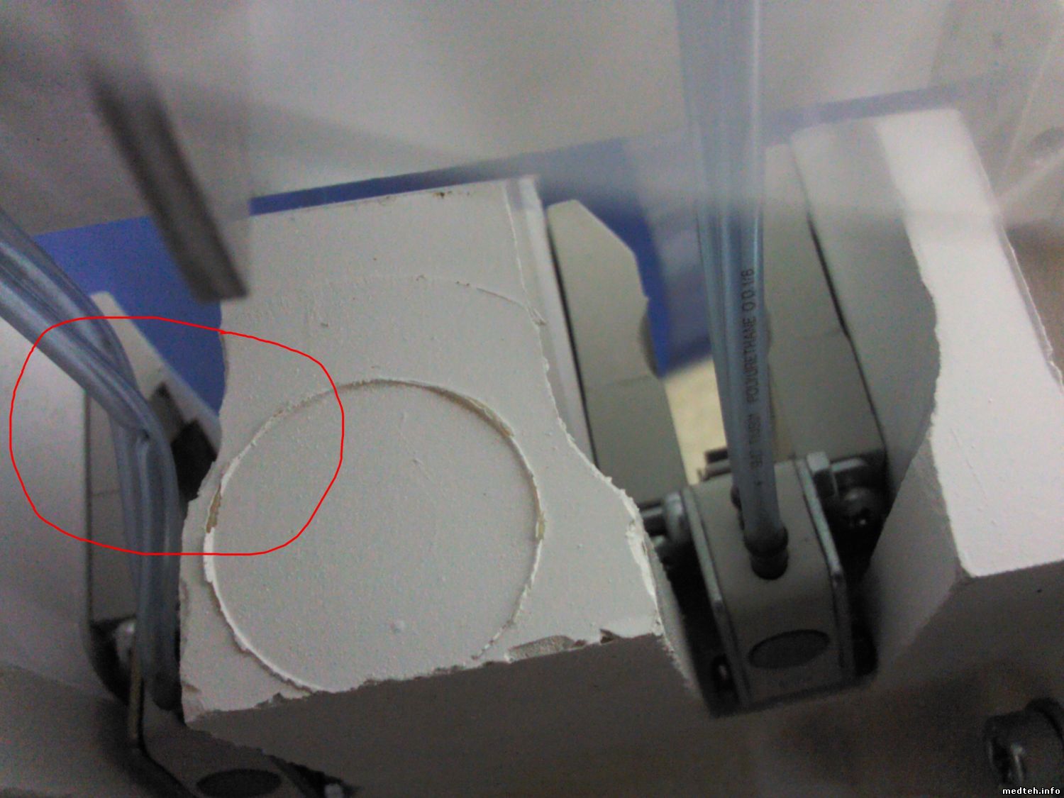

stomlg, самое простое это проверить не перегнуты ли трубки управления идущие от мест посадки микромотора или турбинки - нередко при закрывании столика они передавливаются

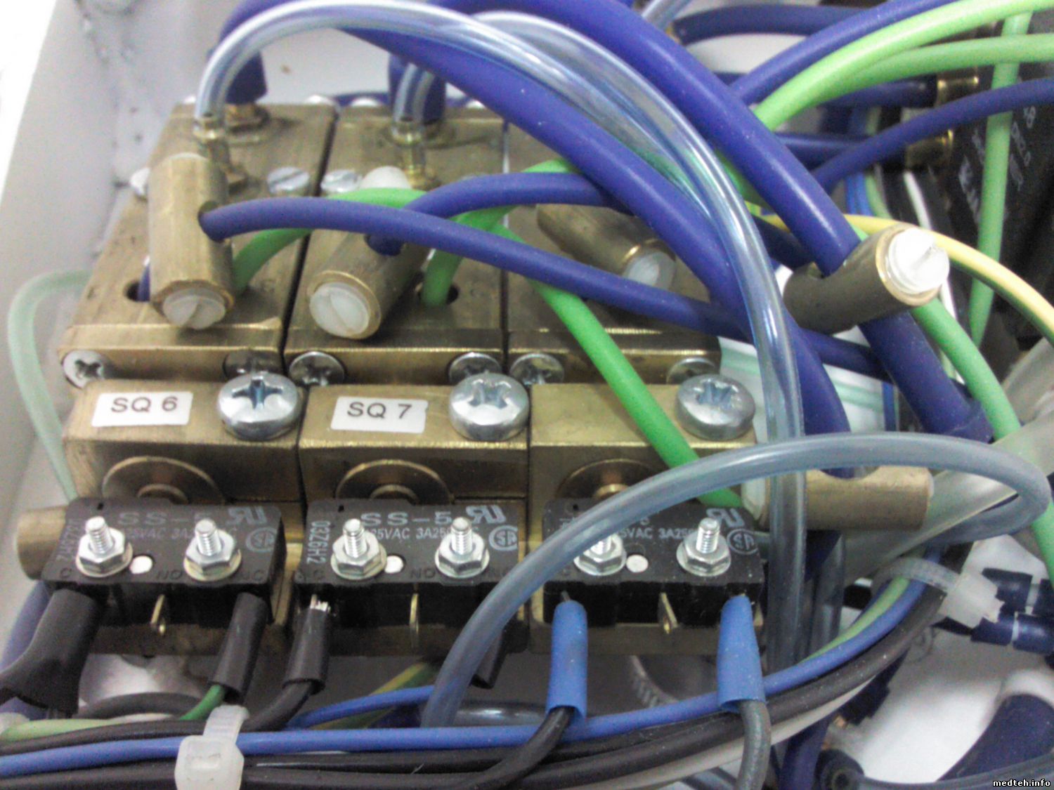

ещё одна причина может быть эти клапана с микропереключателями

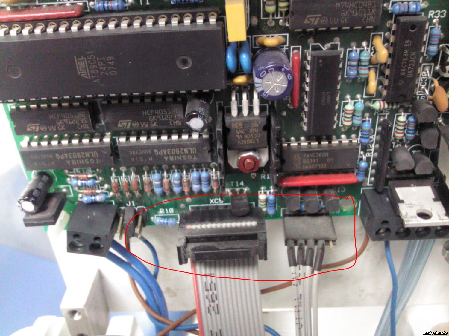

не забудь проверить хорошо ли включены шлейфы - с верху и снизу платы
был случай когда микромотор вращался с постоянной скоростью и не реагировал на изменение скорости вращения - виной был плохо вставленный разъём шлейфа

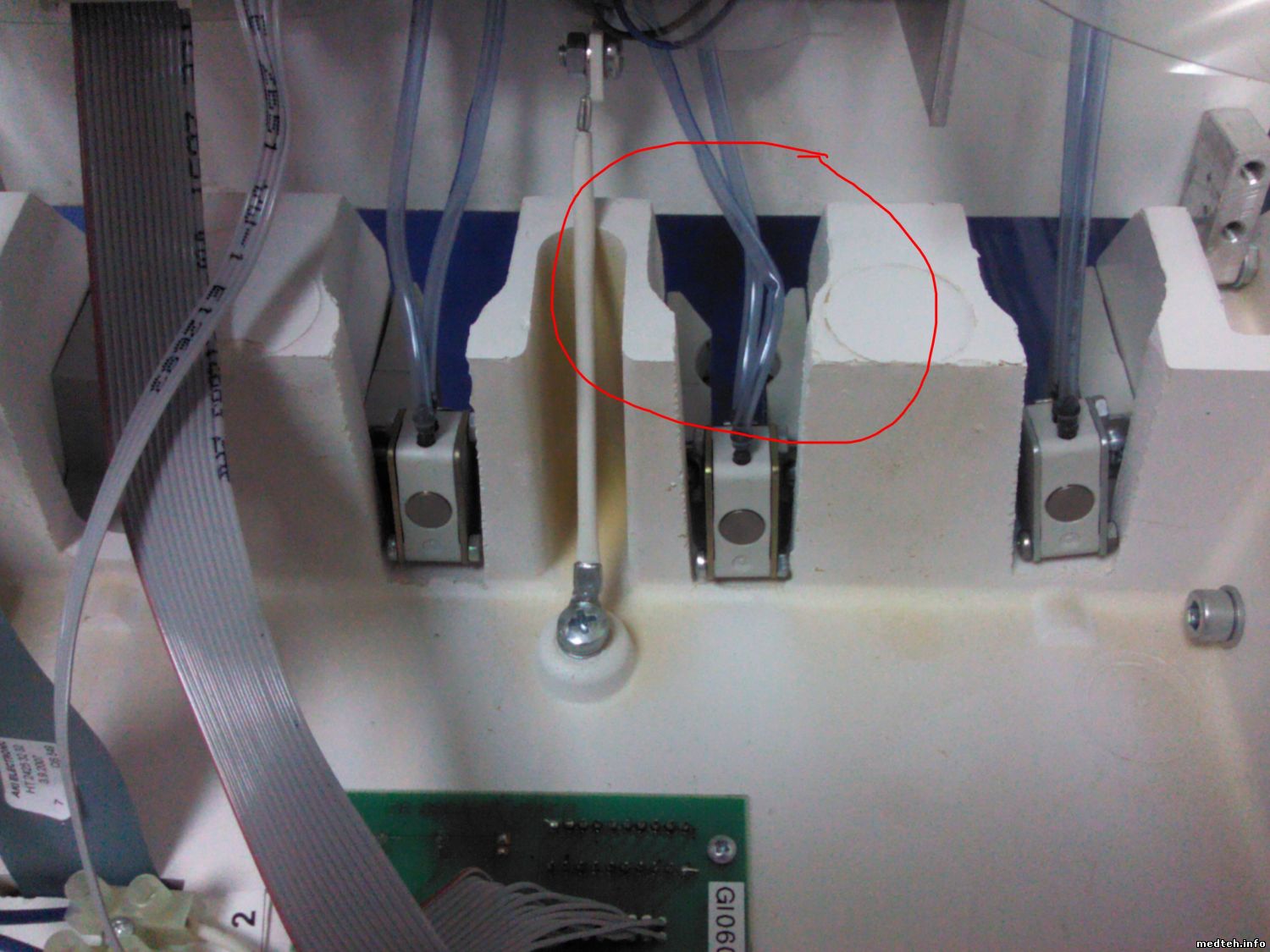

фото из той же серии неисправностей....

fiksa555, на работе такая ситуация - при работе микромотором , за спиной у врача включается турбинка , представитель сервиса продал пневмопереключатели , что стоят в посадочных местах турбинки и микромотора , заменил оба , неисправность осталась , то появляется ,то пропадает - думаю что виноваты клапана с микропереключателями

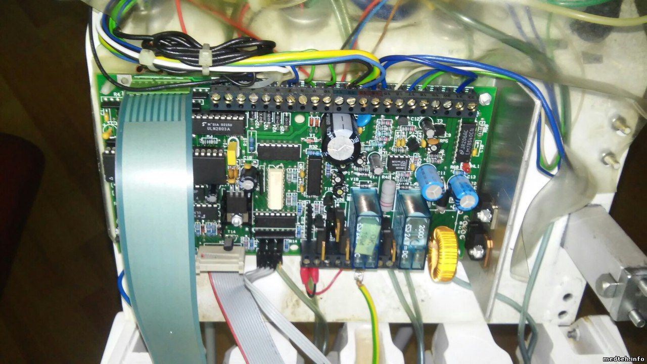

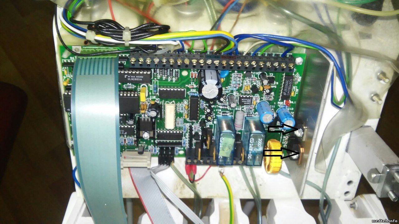

stomlgДата: Четверг, 16.Фев.2017, 23:38 | Сообщение # 28
У вас сообщений: 99
стоматолог
луганск
фото. шланги точно не перегнуты, проверял. Шлейфы посмотрю завтра. По моим скромным познаниям, если крутится постоянно мотор, то гдето замкнута цепь подачи питания на него, только вот где? )
МастерБакуДата: Четверг, 16.Фев.2017, 23:53 | Сообщение # 29
плату крупнее и фотоаппарат держите параллельно .

art-i-kДата: Пятница, 17.Фев.2017, 10:16 | Сообщение # 31
Меняй два элемента стоящие не радиаторе (на фото справа).

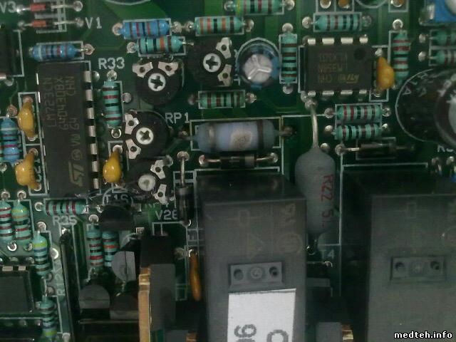

stomlgДата: Понедельник, 20.Фев.2017, 23:43 | Сообщение # 32
У вас сообщений: 99
стоматолог
луганск
максимально близко
ЗЫ: да, при снятии других инструментов ничего не меняется, ничего аномального не происходит, кроме крутящегося мотора)
stomlgДата: Понедельник, 20.Фев.2017, 23:47 | Сообщение # 33
У вас сообщений: 99
стоматолог
луганск
unknown unknown ткните носом меня пожалуйста))) можете указать на фото?! ))
ПС: я своим электрикам тут не хочу доверять, максимум что могу, так это указать им пальцем, что перепаять/заменить
МастерБакуДата: Вторник, 21.Фев.2017, 06:19 | Сообщение # 34
Цитата art-i-k ()
два элемента стоящие на радиаторе

Цитата stomlg ()
Как они связаны с мотором?
Тот, что BDW93C (или tip142) - напрямую, управление микромотором (0-24в) при пробое даёт +32в;
тот, что tip127 - косвенно, напряжение подсветки (+3,5в), думаю менять его смысла нет...
