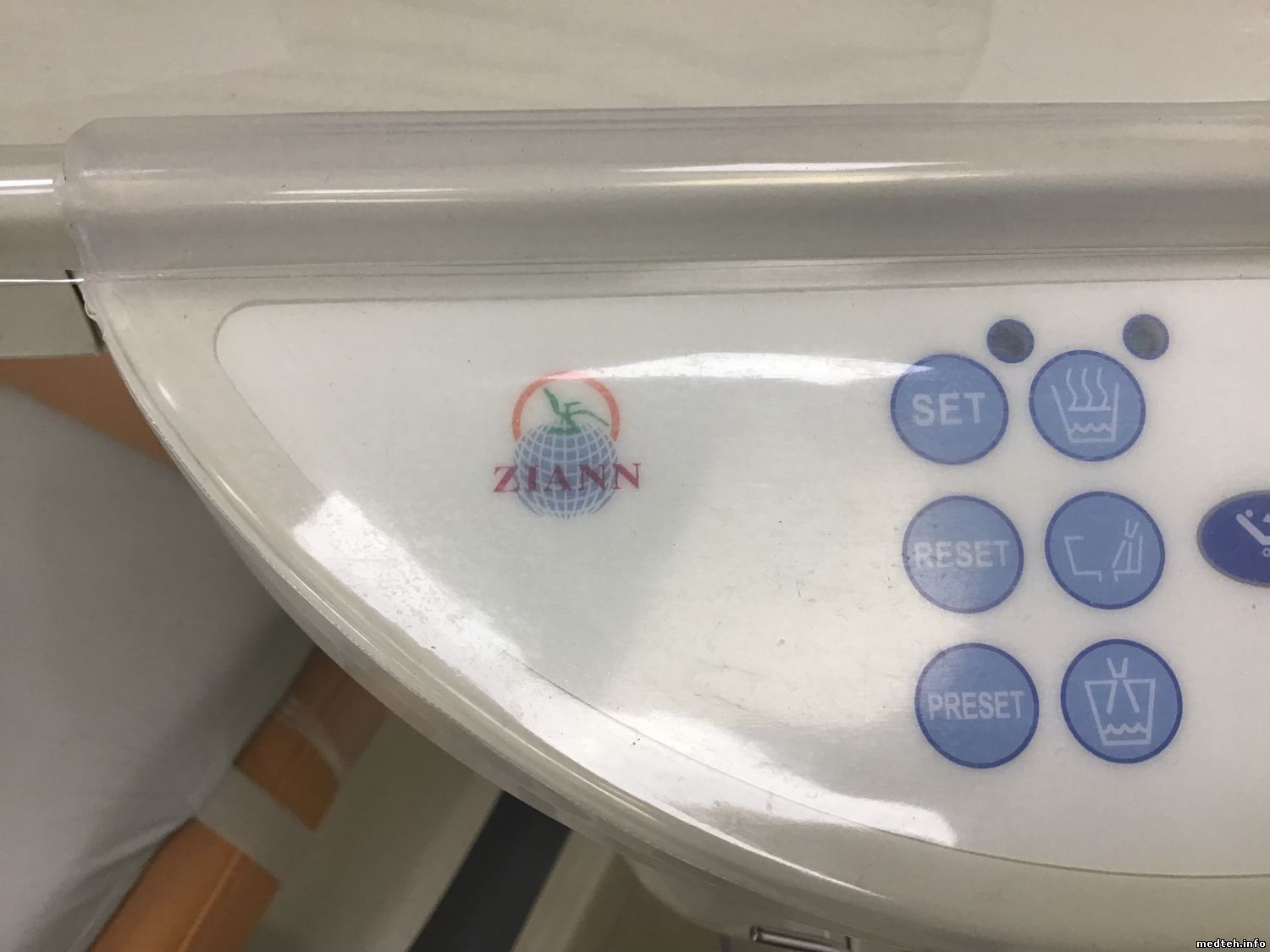

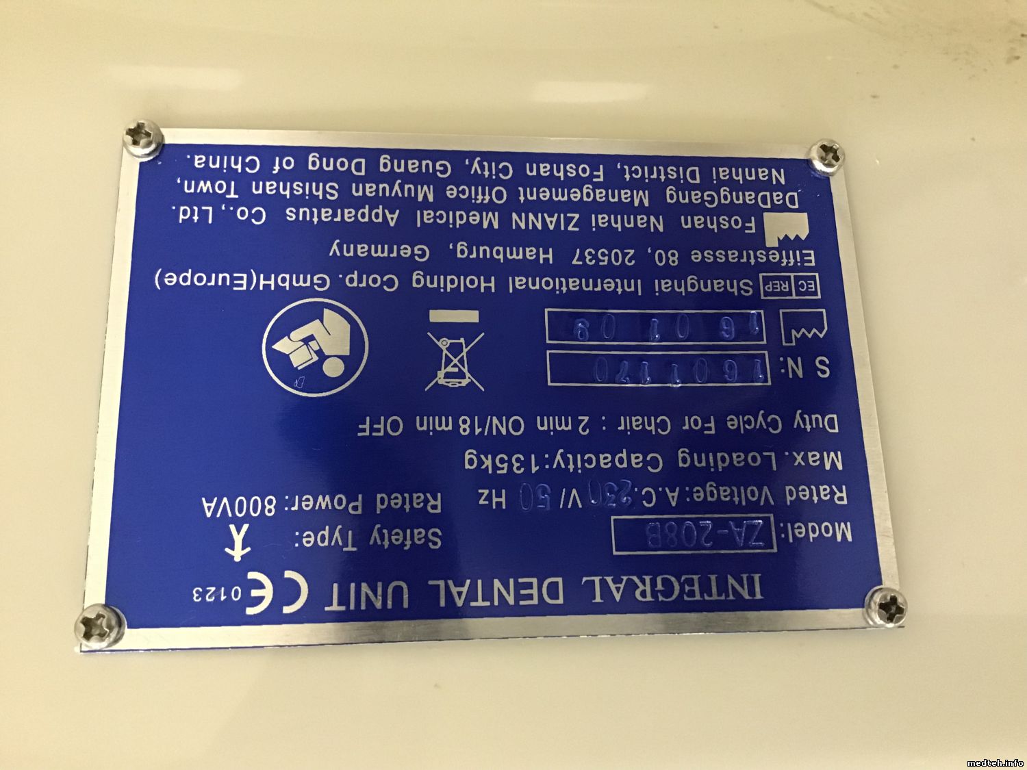

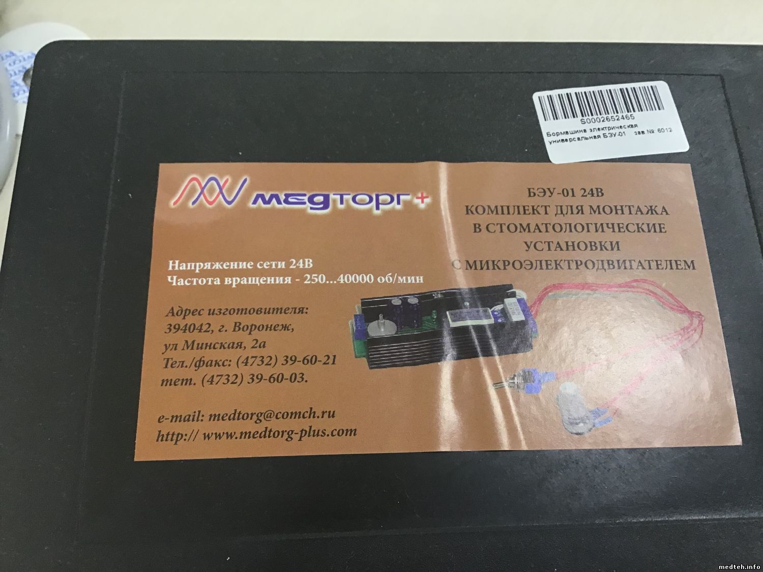

Всем доброго времени суток.
Я врач, хочу спросить, есть ли какие пути решения следующий проблемы, так как от своих медтехников ничего вразумительного не могу добиться! Установка из Китая, в неё встроен микромотор БЭУ-01 и повышающий наконечник Sirona. Распыление водновоздушного охлаждения происходит не спреем а тонкими струйками. Хотел бы узнать какие есть варианты и сталкивался ли кто с такой проблемой? Может ли так быть, что микромотор БЭУ тпк работает и надо покупать NCK или бен айр или дело в китайской установке? медтехники приходили смотрели сказали? что Давление воздуха в установке нормальное проблему не знают как решать!

Цитата Una ()
Возможно, что из этого чудесного российского мотора идёт только вода, в рассчёте на российские угловые наконечники с одним каналом.
вообще, с БЭУ-01 могут идти разные моторы в комплектации. но во всех вариантах, если есть вода, то и воздух спрея предусмотрен. Возможно, он не подключен, но это уже другой вопрос.
Гражданин утверждает, что был медтехник. Хочется надеяться, что такие очевидные вещи он проверил.
bektyishДата: Воскресенье, 02.Сен.2018, 13:40 | Сообщение # 11
"Установка китай, в нее встроен микромотор Бэу—01" - явно не заводская комплектация , почему не найти кто это монтировал . И скорее всего не свои медтеники , а кто то пришлый . Обычная ситуация когда экономят , а потом ищут кто починит, и за бесплатно .

bektyishДата: Воскресенье, 02.Сен.2018, 17:26 | Сообщение # 13
Вполне может что при монтаже микромотора была допущена ошибка , 1) кто монтировал ? 2) неисправность появилась недавно или давно ? Несомненно что европейские установки на порядок выше чем китайские . Если БЭУ-01 24 В - то с бесколлекторным мотором , желательно с LED .
